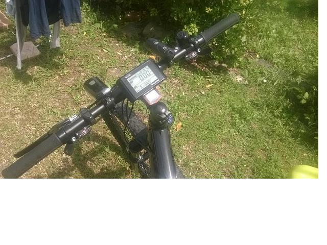

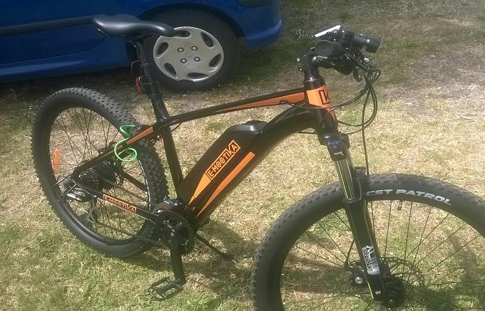

come saprete sono stato indeciso se kittare il mio vecchio mtb con tutti i limiti del caso
o se cercare qualcosa di già pronto.
ho scritto i miei dubbi,a me non sarebbe servita una vera mtb,di fuori strada,nonostante abiti in campagna collinare
non ne faccio.
resta il fatto che a 40anni con una bimba pestifera di 5 e con zero hobby seri,causa lavoro e priorità economiche
mi sono detto tra me e me che la moto anche potendo non volevo farmela,ma avere un "cavallo" che fosse per me come lo sono
per altri le proprie due ruote mi piaceva moltissimo.
io ho,come credo anche altri,una sorta di attrazione verso le linee delle mtb
per questo,quando ho inquadrato il mondo delle bipa,sono sempre stato attratto da questo tipo di bipa.
in reltà io,come ho già scritto in altri articoli faccio dalla bipa un uso prettamente lavorativo
cioè,8 km a botta di stradine comunali che mi portano dalla mia collinetta al lavoro nella bassa padana.
quindi un utilizzo su asfalto(distrutto dalla pessima gestione)
del quale 6 km di falso piano e 2 km che al rientro a casa diventano di salita dal 4% fino al 12% nel picco finale di 700metri
se avessi kittato la mia mtb sarei stato su un bafang centrale,più che altro perchè mi stavo rendendo conto
della sua semplicità di installazione.
poi però i limiti fisiologici di una mtb degli anni 80,con i cantilever che frenano,ma ...
con un telaietto da 24" che per me stava un pelino stretto mi hanno fatto cambiare rotta.
un giorno qui da voi è uscito il post sulla mtb emootika da 48v
io in quel momento ero indeciso tra la mtb venduta da coop col bafang centrale che a me garbava molto per la
kiitabilità futura,ma con una batteria infinitamente piccola
e la ncm moscow,che però sforava il mio budget(volevo stare sotto i mille)
ovviamente sul fronte budget si possono aprire migliaia di modi di vedere il tutto.
io ho dei limiti che non volevo ne potevo oltrepassare,per cui quando ho potuto vedere e seguire questa
bipa di emootika ho deciso di approfondire il discorso.
così dopo averla testata nei dintorni del centrocommerciale ho deciso,che,anche se forse era un hub lungo,a me pareva
,provandola nelle salite del parcheggio sotterraneo,che andasse mille volte meglio della bipa che avevo avuto l'anno scorso
in conproprietà con mia moglie(wayel trilogia 2.0 36v hub)

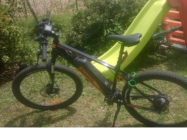

nel giro di tre giorni mi è statà consegnata semimontata,sostanzialmente c'era
da montare il manubrio e le pidivelle,oltre la ruota anteriore,con piccolo settaggio del freno a disco anteriore
(tekro aries meccanico esattamente come al posteriore)

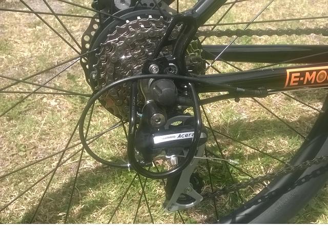

come cambio monta un 8 rapporti shimano acera ed un tre rapporti sempre acera all'anteriore.
la batteria è un onesta 48v per 10 ampere.
l'unico vero difetto è che mi è arrivata con la gomma posteriore montata nel sensio contrario di marcia
per il resto tutto ok.
ad oggi ho percorso 167km quasi totalmente per il casa lavoro
posso solo esserne soddisfatto,nella salita di casa,quella al 12%,mi porta su tranquillamente ai 22/26 km.h
a seconda dell'apporto che le do io
in sostanza si arriva subito ai 25 orari
confermo quel che scrive un nostro collega di forum,di cui non ricordo il nome,che c'è un menù che ti permette di
impostare il diametro ruota,l'intensità della luce del display,e il limite che da 25 può salire fino a 40 orari.
io ho provato per vedere più che altro se fosse un motore lungo,ma col mio peso (90kg)
in simbolica sul piano ho toccato i 36 orari.
ora non so se è il motore è lungo o meno,a me pare spinga come un mulo,ma io non sono esperto,come dicevo ho avuto solo
un anemica wayel
confermo che se si volesse fare davvero off road ci vorrebbe il manettino,è un motoretto abbastanza aggressivo
in prima(di 5 mappature) assistenza ti porta ai 20 molto velocemente,tant'è che quando arrivo in cortile la metto sullo zero.
la rapportatura permette di trovare sempre una cadenza buona per aiutare il motore,e non stancarsi troppo.
sul display è presente un (spero si chiami così)wattometro che in sostanza ti dice in tempo reale quanto
il motore sta dando in watt,ho notato che nella salita del 12% ha un picco di 700 e passa watt.
questo display è un pò carogna,nel senso che sul piano mi spinge ad aiutarla molto,portando il consumo istantaneo a livelli
bassi.
sul fronte consumi non ho mai fatto un pieno/riserva per varie ragioni tra cui il fatto di tenere la batteria alta.
però posso dire che dopo 32km,cioè due giorni di lavoro,si spegne la prima tacca di 5 della batteria.
non so se il livello scende in modo omogneneo,però è sinceramente molto tranquillizante anche per qualche giretto
fuori programma.

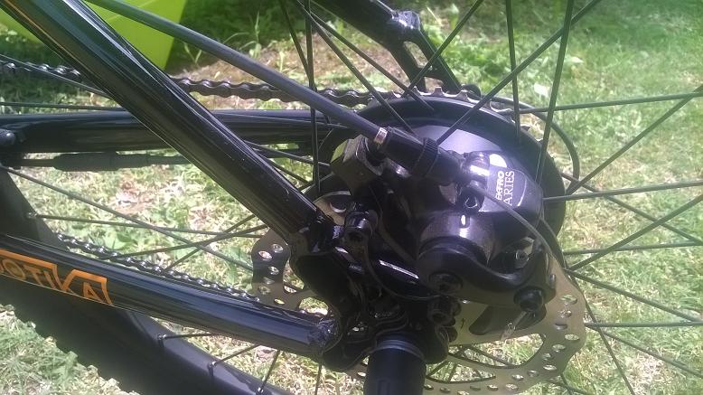

i freni,venendo dai cantilever della mia mtb vecchia,e dai vbrake che montava la wayel,posso dire solo che sono nettamente
migliori,specialmente per modulabilità.
confermo quello che ho letto sui freni a disco meccanici,cioè che dopo circa 100km ho dovuto dargli una piccola registratina
ma nulla di particolarmente noioso da fare.
l'ho provata anche da spenta e con 24rapporti si lascia portare in giro bene.
non mi esprimo sulla forcella anteriore,perchè per me è come essere su un mercedes,ma solo perchè non ho mai usato
mtb d'alta gamma.
di certo la trovo molto confortevole,forse la sella sarebbe migliorabile,ma cercando il pelo nell'uovo.
tirando la somma per ora 890 euro ben spesi,poi vedremo.
l'unica cosa che mi spiace è che nel display non è presente un orologio,infatti gli ho montato il tachimetro wireless
della ktm che avevo smontato dalla vecchia mtb.

Sergiom1961
1861 Messaggi
Inserito il - 24/06/2018 : 16:09:31  Mostra Profilo Invia a Sergiom1961 un Messaggio Privato  Rispondi Quotando
Buona
Però quel laccio antifurto te lo tagliano con una forbicina. Comprane uno "serio"...
marianor
482 Messaggi
Inserito il - 24/06/2018 : 16:20:38  Mostra Profilo  Rispondi Quotando
Ciao Sergio,lo so lo uso solo in garage,cioè casetta di legno anch'essa
chiusa,mentre al lavoro dorme direttamente in capannone,ma in effetti
devo farmene uno serio,quello era per la vecchietta che valeva forse il prezzo
di una pizza #128522;

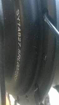

@lby64
2090 Messaggi
Inserito il - 24/06/2018 : 16:36:18  Mostra Profilo Invia a @lby64 un Messaggio Privato  Rispondi Quotando
Cavolo! Ottimo mezzo per quel prezzo e per le tue necessità.
Se ti va se sul motore c'è qualche sigla potresti
postarla per vedere se capiamo che motore è?
480Wh di batteria se sono veri è ben più che onesta!

14615 Messaggi
Inserito il - 24/06/2018 : 17:29:18  Mostra Profilo Invia a andrea 104KG un Messaggio Privato  Rispondi Quotando
Bellissima recensione. Gli hub a 48v tirano e costano poco. Non adatti per fuoristrada spinto peró per gli altri campi una vera alternativa ai centrali. Complimenti, fino a poco fa con quei soldi ci veniva la batteria...

marianor
482 Messaggi
Inserito il - 24/06/2018 : 19:28:18  Mostra Profilo  Rispondi Quotando
Grazie Andrea,ho postato il codice del motore,potrebbe essere un lungo
ma di certo a me sembra un mulo.

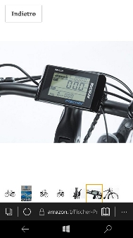

Posto la.foto del display di una fischer che vendono su amazon
É il display della mia ma marcato fischer,probabilmente sono
Parenti

14615 Messaggi
Inserito il - 24/06/2018 : 23:33:57  Mostra Profilo Invia a andrea 104KG un Messaggio Privato  Rispondi Quotando
davide34 stai attento che sia il modello a 48v
l'lcd sembra un parente del lcd3 di bmsbattery se è così è ampiamente programmabile
https://bmsbattery.com/parts/670-s-lcd3-lcd-meter-for-s-series-controlers-ebike-kit.html?search_query=lcd3&results=29
Scarica il manuale a fondo pagina e vedi se funziona!

ho all'attivo circa 170km
in simbolica purissima non l'ho ancora fatta,ma credimi che le salite di cui parlavo sopra erano qualcosa di mooolto vicino ad una pedalata
simbolica.
domani sera al rientro dal turno la faccio venire su in simbolica e ti aggiorno
io non ho molte esperienze di ebike,ma rispetto al hub anteriore 36v di wayel non c'è assolutamente paragone
due settimane fa avendo un temporale in arrivo ho fatto un po il galletto e l'ho tirata
facendo il casa lavoro(8km) in 16 minuti,contando anche gli ultimi due km che sono come ti dicevo di salita
per ora sono molto soddisfatto.
premetto che in condizioni di normalità la uso in assistenza 1 o 2 che vuole dire andare tra i 20 ed i 24orari.
la prima mappatura ti porta a 20km.h
la seconda ti porta a 24 poi smorza
io sul piano le ho letto circa 36 di punta,ma solo ripeto in una comunale in campagna,solo come un cane e col temporale in arrivo.
nelle salite oppure se proprio in accellerazione non la aiuto ho letto picchi anche di 700watt
non ho ancora approfondito moltissimo la altre mappature(cioè la 3,4,5)
perchè per me già le prime due van benone,tranna appunto nelle emergenze o in salita pura.
in questi giorni faccio prove più dettagliata,ma per me è davvero una piccola/grande soddisfazione questa bipa

marianor
482 Messaggi
Inserito il - 25/06/2018 : 23:33:07  Mostra Profilo  Rispondi Quotando
sulle prime due mappature sono strasicuro,ti porta fino a 20 con la prima mappatura,poi spegne,e con la seconda fa 24.
poi le altre credo vadano su di un paio di km.h a botta,non di più.
la salita ha un picco di 700 metri che fa circa 12% ma potrebbe anche essere un 11 o 10%
non posso avere la certezza da mappa topografica anche perchè non ho strumenti professionali con tolleranze precisissime.
io in quella salita li con la muscolare o venivo su ai 6orari in piedi oppure mi piantavo.
potrebbe anche non essere tarato bene il tachigrafo,ma quando ho fatto i miei 8km in 16/17 minuti la media mi parrebbe fosse attorno ai 26/28km.h (a spanne) che era quello che vedevo dal tachigrafo
il fatto è che non posso raffrontarlo con un satellitare perchè ho il telefono scoppiato,ma se anche fosse starato lo sarebbe di uno,forse due km.h non di dieci certamente.
attenzione,che io ho fatto questo racconto della mia bipa per aiutare chi avesse dei dubbi,non per fare a gara con nessuno.
anche perchè io,se avessi potuto avrei preso o un ekletta,o una moscow,ma il mio budget non me lo permetteva.
sono consapevole che i dati da me immessi qui non possono essere precisi come quelli di pix o sergiom,ma non sono nemmeno numeri buttati alla p..e di cane.
come tutti gli hub questo ha degli scaglioni,lui cerca di portarti alla velocità target della mappatura che scegli,quando si avvicina ad essa
allenta la potenza fino a spegnersi se pedalando la superi.
nei prossimi giorni faccio qualche prova dettagliata,ma usandola solo per andare al lavoro ci metto un pò.
ps per davide,qui da me,piacenza e parma,hanno tolto lo sconto,ora costa 1000.

marianor
482 Messaggi
Inserito il - 26/06/2018 : 12:26:13  Mostra Profilo  Rispondi Quotando
perdonatemi se non ho fatto video,come dicevo ieri pomeriggio ho suicidato il telefono...
appena posso rifaccio il test che mi ha suggerito sergiom facendone un video.
poco fa ho portato via la plastica ed il vetro,nel tornare mi sono fermato all'inizio del tratto tosto.
ho messo la seconda marcia,giusto per darmi il quarto di giro che attivasse il motore,
ho messo la mappatura 5 e via
dallo spunto in poi sono stato in simbolica totale
è arrivato partendo da fermo a 18.4 km.h
nel giro di pochi secondi,da li li ha tenuti fino a dove la salita scollina e perde pendenza e da li fino a casa è salita
portandosi a 27 e poi 29 km.h sempre in simbolica,con i watt a circa 690 di picco,se ho letto giusto.
premetto che credo che la ncm milano credo salga meglio,per una ragione logica,questo 48v è dato e 42nm di coppia,mentre
ncm mi pare 55nm
l'altro motivo è il fatto che questa è una mtb,con gommoni da mtb da 27,5" la milano sicuramente è più scorrevole.
detto questo,a me questa bipa sta dando molti imput positivi :)
ps io peso circa 90kg la salita era quella descritta nella recensione,con indicativamente un punto limite di 10/12% di pendenza lungo 700 metri
il resto,circa 1200 metri,con pendenza di circa 6/8%

marianor
482 Messaggi
Inserito il - 26/06/2018 : 22:10:22  Mostra Profilo  Rispondi Quotando
ciao ragazzi,appena tornato dal lavoro,abbiamo sfondato i 200 km di convivenza :)
oggi all'andata avevo il vento contro,ma mi sa che "mercoledì" (il suo nome) fa come il calabrone che non sapendo si non essere aerodinamico
se ne frega e vola :)
(citazione presa qui da voi)
batutte a parte,io normalmente cerco sempre di non farle fare tutto a lei,però anche col vento contro lei viaggia uguale,probabilmente
avrò consumato un filo di più,ma la cosa bella d'aver avuto il vento contro era che pareva di fare i 40 mentre ero a 25,e,farli alle 13:00
con 29gradi è una pacchia :)
mi ricordo che quando facevo lo stesso tragitto con la mtb vecchia,una muscolare,se c'era vento c'era da morire e ci si metteva quasi il doppio
di tempo,fu una delle cose che mi fece propendere per un bipa.
mi spiace solo che in inverno non potrò usarla molto,visti i miei orari lavorativi
ma confesso che il mio target sarebbe quello di togliere la mia vecchia auto e tenerne una sola in famiglia

Andrea, non si consumano le pasticche... Solo che io dopo 50 Km a Napoli, devo registrarli ma le pastiglie sono integre.
Devo recuperare circa 3mm ogni 50km ma non capisco perché se le pasticche da nuove sono 2mm e tali rimangono!
Il ferodo è 2mm da nuove, perché ho un gioco di 3mm sulla leva ogni 50 km?
I cavi si allungano? Li ho registrati almeno 20 volte in 1200km
Bhoooooooooo
Sergiom1961
1861 Messaggi
Inserito il - 26/06/2018 : 23:53:37  Mostra Profilo Invia a Sergiom1961 un Messaggio Privato  Rispondi Quotando
3 millimetri di gioco per 20 regolazioni fanno 6 centimetri! Avrei il cavo più lungo di sei centimetri, invece no, me ne sarei accorto ma comunque devo continuamente registrare.
Ci rinuncio e almeno l'anteriore lo metterò idraulico.
Sergiom1961
1861 Messaggi
Inserito il - 26/06/2018 : 23:56:26  Mostra Profilo Invia a Sergiom1961 un Messaggio Privato  Rispondi Quotando
Questo gioco di 3mm sulla leva ogni 50 km da dove esce fuori?

Prova a sostituire il cavetto di acciaio. Se di pessima qualità si allunga continuamente.
Ovviamente hai prima registrato la distanza della pastiglia fissa tramite vite sulla pinza del freno suppongo.

marianor
482 Messaggi
Inserito il - 30/06/2018 : 19:22:53  Mostra Profilo  Rispondi Quotando
complice l'ombra ed un filino d'aria.... calda... finalmente mi sono deciso ad invertire
il senso di rotazione della gomma posteriore di "mercoledì"
se devo essere sincero ho tribolato di più col compressore,che mi ha abbandonato (nessun segno di vita)
che non per smontare stallonare e invertire la cst patrol da 27,5" che monta.
mi aspettavo di dover registrare il freno,invece tutto perfetto.
devo comunque farmi un telaietto per fare stare appoggiate le manopole altrimenti,a bipa sottosopra,toccerebbe il display
non l'ho appesa nella casetta di legno,nonostante avessi le mie fasce da carroponte,perchè onestamente li dentro oggi ci saranno stato 45 gradi.
qui or ora all'ombra segna 32..
non credo che la scorrevolezza sia aumentata,anche se sulla carta dovrebbe,ma visto che ho all'attivo già 240km non volevo usurare male la gomma posteriore
e poi non so come si comporterebbe il tassello alla rovescia su fondi bagnati o fangosi.
unica nota strana,i due dadi del mozzo sono di 18 che se non avessi avuto la chiave inglese sarebbe stato un piccolo problema.
ho usato la pompa decatlhon,quella rossa col manometro,pensavo che sulle valvole automobilistiche non andasse invece mi ha salvato.
la cosa buffa è che credevo che queste gomme fossero tubbles,vedendo su internet dicono così,invece avevano dentro la camera d'aria.
buona serata ragassuoli
