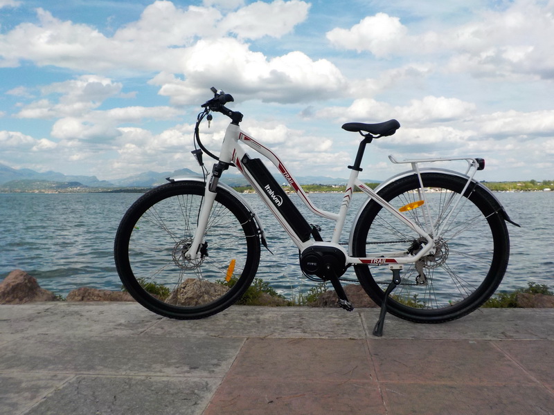

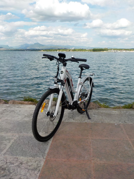

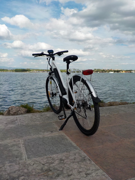

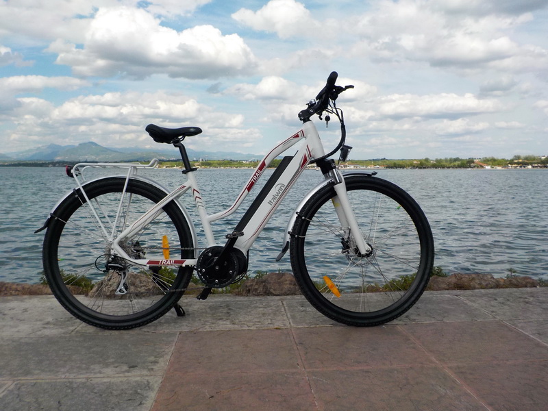

Quando l’autonomia supera i 70km, porto la bipa sotto test sul lago di Garda per fotografarla
ed eccola qui a Peschiera del Garda

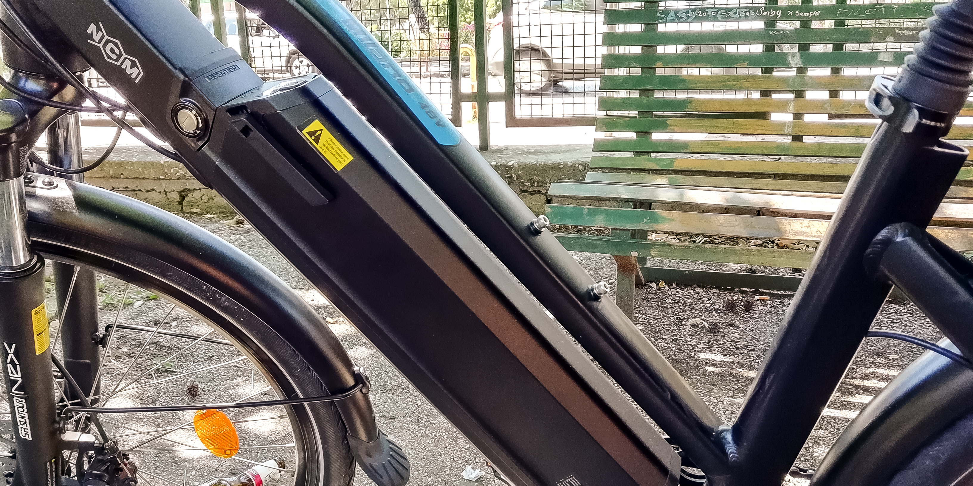

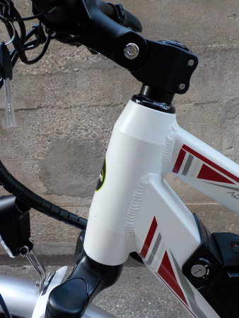

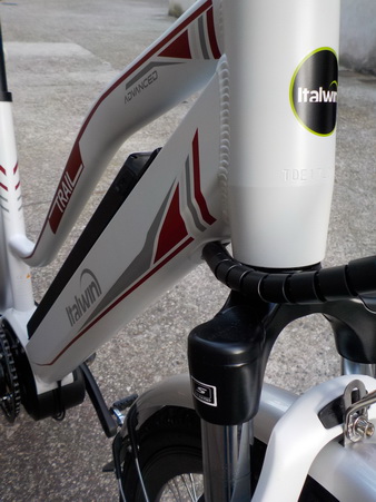

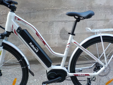

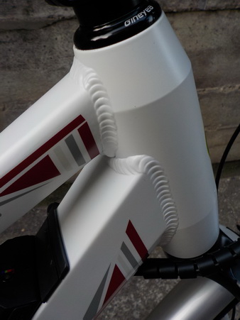

Il telaio è di tipo aperto a doppio tubo, completamente in alluminio, di buona solidità; anteriormente è dotata di un ammo che fa bene il suo lavoro

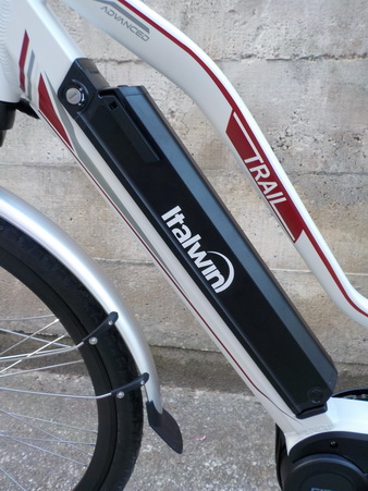

Integra parzialmente la batteria nel tubo obliquo in una struttura ad “L” rinforzata; lo scavalco è basso ma non troppo largo

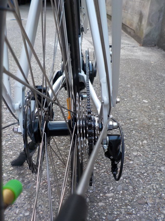

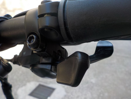

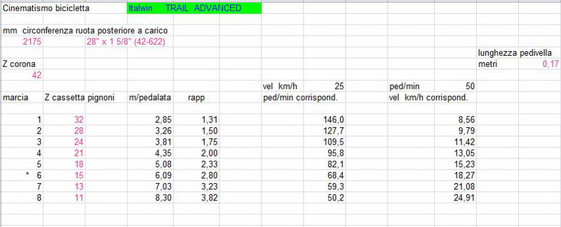

Il cambio è un ottimo Shimano Acera a deragliatore con 8 rapporti dai rapporti precisi
Il range dei rapporti è corretto ed ha una buona estensione anche se forse è un pò” lungo”

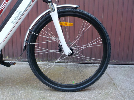

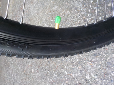

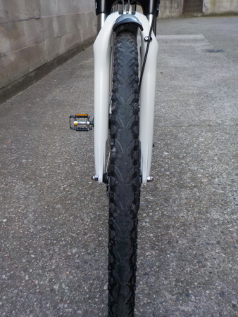

I pneumatici (da 28” x 1 5/8” ) hanno una scolpitura “turistica” che tiene bene un pò in tutte le condizioni di strada e di terreno

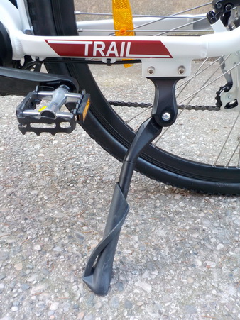

Il cavalletto è un robusto monopiede regolabile; stabile anche quando si carica un bimbo sul suo seggiolino; consente la rotazione completa dei pedali

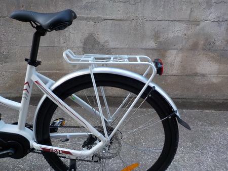

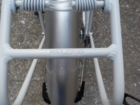

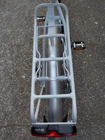

Il portapacchi è robusto (omologato per 25kg) e consente agevolmente il montaggio del seggiolino per bimbo

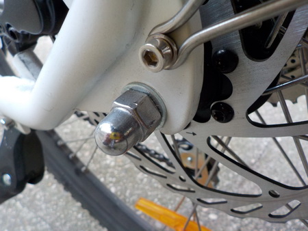

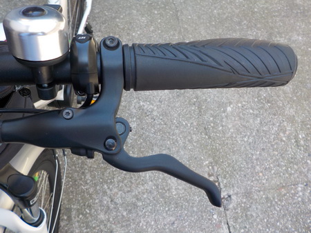

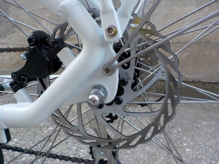

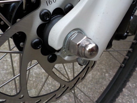

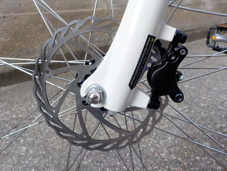

I freni sono a disco con comando idraulico, entrambi da 160mm
La frenata è buona e molto ben modulabile; lo spazio di fermata da 25 km/h è di 3.35m: buon valore che rende sicura la guida in città
I freni resistono bene ad un uso intenso e prolungato; ho avuto l’impressione che a freni caldi la frenata fosse ancora più efficace

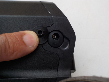

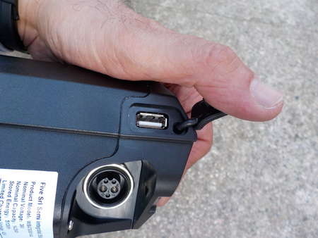

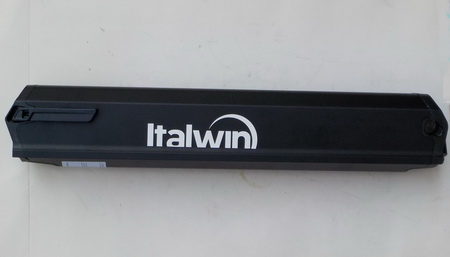

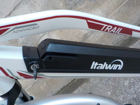

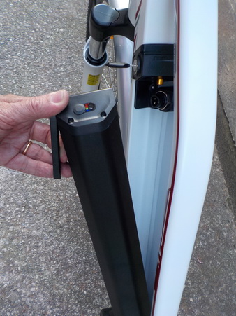

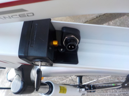

La Trail Advanced è alimentata da una batteria al Litio semiintegrata nel telaio
La sua capacità è elevata: 14Ah a 36V cioè 500Wh; pesa 3.1kg ed è composta con le supercollaudate celle Samsung
Si estrae e si inserisce molto facilmente

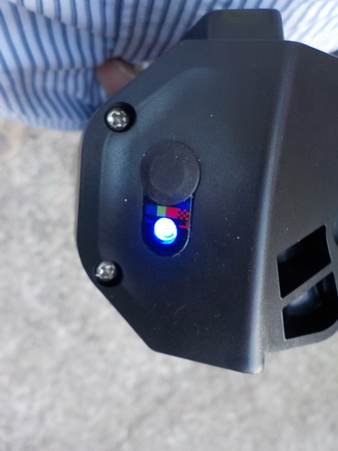

E’ dotata di una presa USB

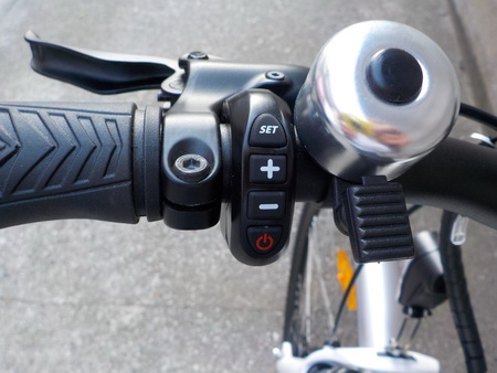

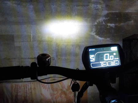

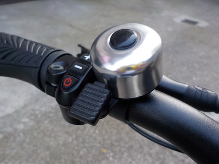

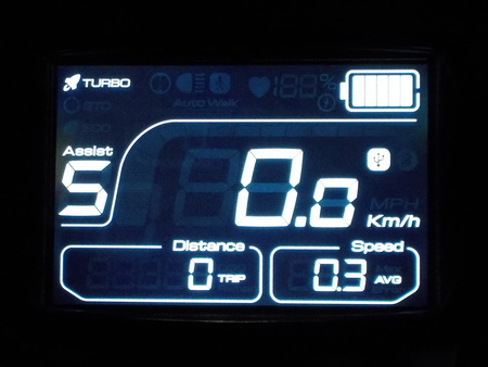

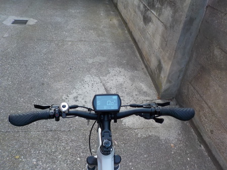

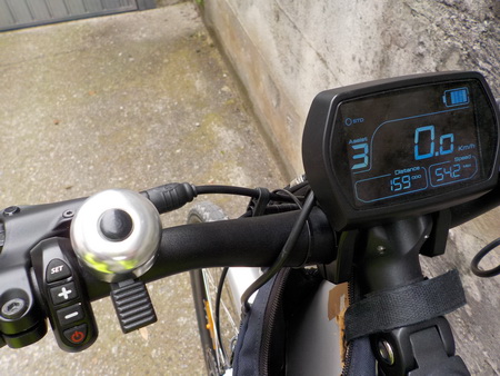

I comandi della Trail Advanced consistono in un cruscottino a cristalli liquidi retroilluminato e da una pulsantiera
Il cruscottino, a cifre bianche su sfondo nero, è molto ben visibile di giorno e di notte; la pulsantiera è vicina alla manopola di sinistra ed è comoda da raggiungere ed azionare

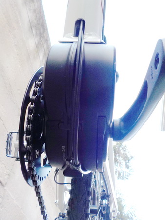

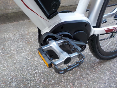

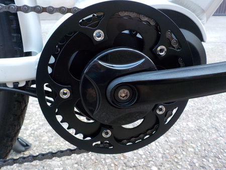

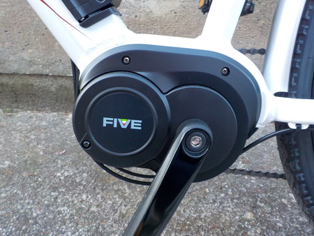

La motorizzazione è del tipo “centrale” perciò integra il motore, il riduttore di giri, il movimento centrale, la centralina elettronica ed il sensore dello sforzo applicato ai pedali
Il motore è da 250W, brushless e dotato di un riduttore multistadio per adeguare la sua elevata velocità di rotazione a quella della pedalata; sviluppa una coppia, all’asse dei pedali, di ben 90Nm
La linea di catena è ideale: ottima la progettazione di questo gruppo in tal senso
Questo gruppo motore, progettato dalla stessa FIVE è, per ora, prodotto all’estero ma contano di portarne la costruzione nel loro stabilimento; già adesso il software è realizzato direttamente da loro

Durante la marcia il motore è silenzioso, anche sotto sforzo elevato
Il cablaggio è ordinato e ben nascosto

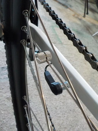

La motorizzazione Five utilizza il sensore di sforzo applicato ai pedali: più si spinge più ci mette il motore
La sensibilità di questo sensore viene regolata tramite 5 livelli selezionabili con i pulsanti a manubrio
E’ possibile disattivare l’assistenza elettrica (livello “0”) ed è presente la camminata assistita (detta “walk”)
Velocità minima: su strada piana si riesce a viaggiare, con l’assistenza attiva, anche molto lentamente fino al limite dell’equilibrio
Superati circa i 25.5km/h (con qualsiasi rapporto) l’assistenza si interrompe
Con il livello 4 e 5 si può marciare a sforzo molto basso se si usano marce lunghe : il motore rallenta, capisce ... e spinge: non si suda !
L’avvio dell’assistenza non è immediato alla pressione sui pedali, ma avviene dopo 0.13 giri di pedale (45°) pari a 0.35m in prima marcia; è un ritardo contenuto ma che penalizza l’avvio su pendenze elevate
La necessità una piccola rotazione dei pedali per l’avvio del motore consente, quando si è fermi ai semafori, di non avere avviamenti indesiderati se si appoggia il proprio peso ai pedali

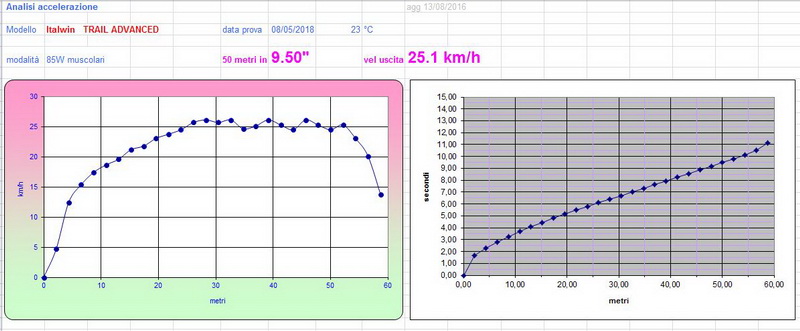

L’accelerazione è molto vivace: il tempo per percorrere 50m da fermo è 9.50” e la velocità di uscita è stata di 25.1km/h limitata elettronicamente
La spinta del motore è vivace e, nel traffico, ci si muove disinvoltamente; la bipa è assai agile e l’assistenza dosabile facilmente ed efficacemente

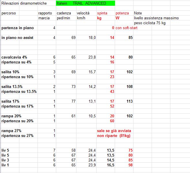

La Trail Advanced si è rivelata una buona scalatrice: motore centrale e rapporti del cambio adeguati sono la combinazione vincente
Il cavalcavia al 4% viene superato facilmente a 23.8 km/h senza scalare marce e con un lieve sforzo sui pedali: praticamente lo stesso che si esercita in pianura
La ripartenza richiede una pressione sui pedali esigua (16kg in 5.a)
La salita al 10% si supera a 15.7km/h , in 3.a marcia e con una potenza sui pedali di circa 102W; è un valore di sforzo sostenibile a lungo senza che nemmeno venga il fiatone
La ripartenza richiede una spinta sui pedali di 23kg (in 1.a): visto che il peso della gamba è circa 14 chili, significa “poco sforzo”
Sul 20% richiede appena 20 kg applicati ai pedali (circa 102W di potenza) per salire a 10.5km/h
La cadenza di pedalata è ancora ottimale: 61ped/min
La ripartenza invece richiede 57kg: praticamente il massimo dello sforzo fattibile senza alzarsi sui pedali
Ho provato anche la durissima rampa al 27%: sale disinvoltamente se già in velocità e lo fa anche se appena avviati
Il già detto ritardo nell’avvio del motore impedisce invece la ripartenza diretta
Si può attivare la funzione di “camminata assistita” tenendo premuto il pulsante “meno” sulla pulsantiera a manubrio
Perchè si avvii il motore bisogna attendere 2 secondi: è un tempo un pò lungo
In questa modalità è sufficientemente potente e sale, senza doverla spingere, anche sul 27%

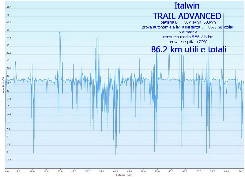

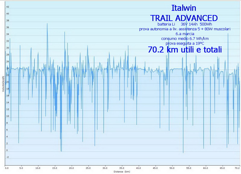

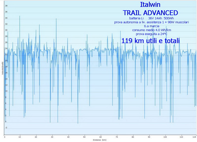

Nella prova di autonomia a livello di assistenza 1 (cioè il più basso) ho applicato una spinta ai pedali di 98W per viaggiare tipicamente a 23.9km/h in 6.a marcia con una cadenza tranquilla di 65 pedalate al minuto
La velocità si è mantenuta pressoché costante per tutto l’arco della scarica
Riportando il valore alla temperatura di riferimento, cioè a 20°C, calcolo che l’autonomia sia di 114Km
A livello di assistenza a 3 (quello intermedio) la spinta sui pedali necessaria è scesa a 85W che è uno sforzo ben sostenibile anche senza particolare allenamento
La velocità si è sempre mantenuta al valore tipico di 24.4km/h determinata dal cut-off tachimetrico
A 20°C, calcolo una autonomia di 83 km
Con il livello 5 (il più alto valore di assistenza selezionabile) ho eseguito due prove
La prima con la 6.a marcia e mi ha richiesto uno sforzo di 80W sui pedali
La velocità è rimasta 24.4km/h perchè determinata dal cut-off tachimetrico e si è mantenuta invariata per tutta la prova
A 20°C calcolo una autonomia di 71 km tutta ben utilizzabile

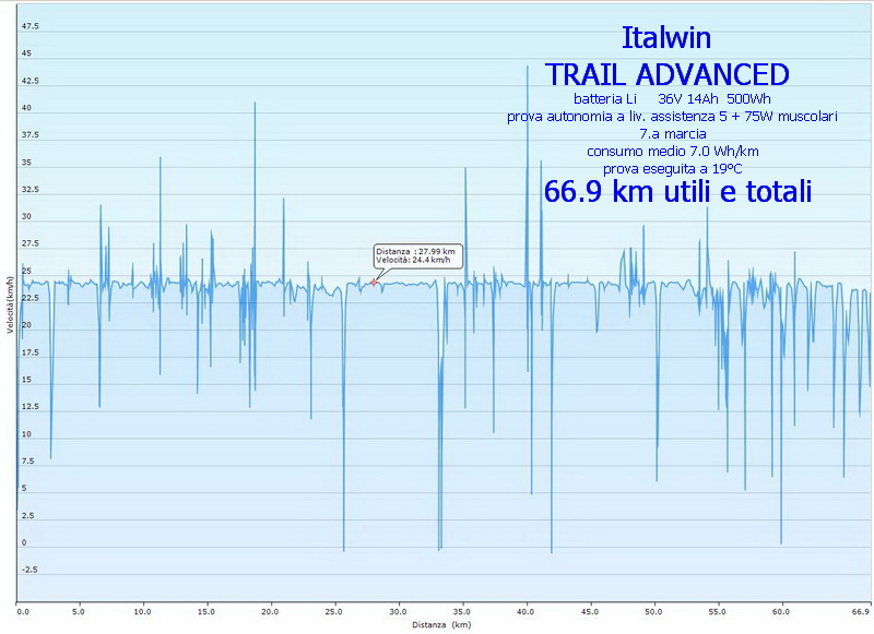

Ho eseguito poi un’altra prova, sempre a livello di assistenza 5, ma utilizzando la 7.a marcia perciò con una cadenza più tranquilla (58 pedalate al minuto)
In questa condizione il motore “aiuta” di più perchè si trova a girare a velocità più bassa
Ed ecco che lo sforzo necessario si è ridotto praticamente al mio consueto e leggero valore di 70W
Nella tabella ho indicato però 75W perchè le fasi di accelerazione e tutti i tratti in leggera pendenza mi hanno richiesto un pò più di sforzo rispetto al mio solito
A 20°C ci si aspetta di poter percorrere 68km (tre in meno del caso precedente)

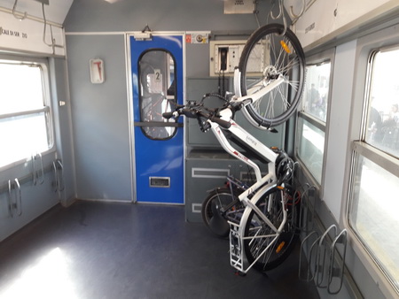

In auto si trasporta come una normale muscolare, ma più pesante (23 kg senza batteria);
Trasportarla sulle scale è agevole per il comodo punto di presa e per il buon equilibrio (anche con batteria montata);
il peso però si fa sentire e gli ingombri sono piuttosto elevati
Il trasporto in treno è di conseguenza riservato a chi ha una pò di prestanza fisica

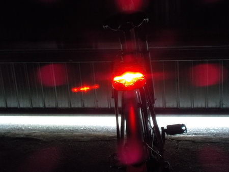

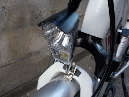

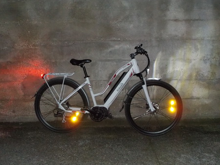

La luce anteriore è a led e produce un fascio largo e potente

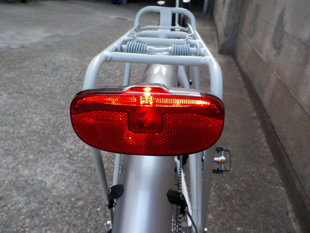

La luce posteriore è a led rosso a luce fissa;è dotata di catadiottro ed è omologata; risulta bene visibile anche lateralmente
L’alimentazione di ciascuna luce è fornita da due pile AA anche di tipo ricaricabile
La visibilità notturna laterale non è particolarmente elevata

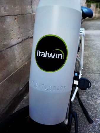

Non ci sono antifurti di serie; è presente la bulinatura del numero del telaio

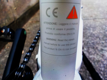

La Trail Advanced, come tutta la gamma Italwin, è certificata per le norme europee su robustezza bici da turismo, Epac e compatibilità elettromagnetica
Le batterie sono anch’esse certificate a norma UN38.3

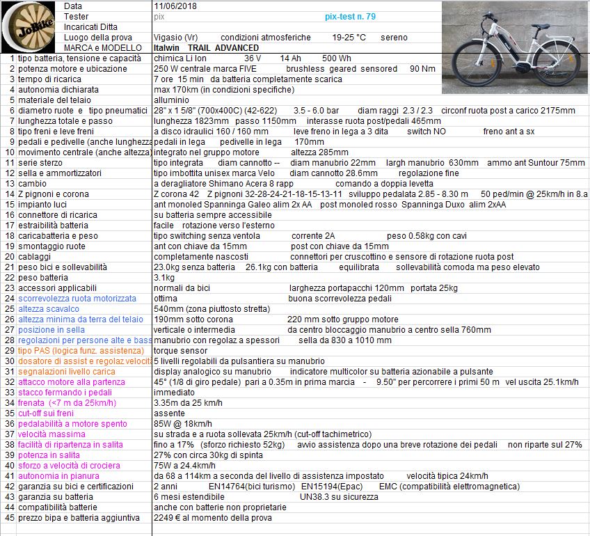

Qui c’è la SCHEDA con il riassunto delle caratteristiche principali
Scheda valutazione

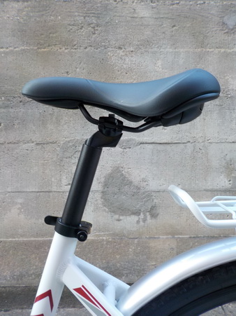

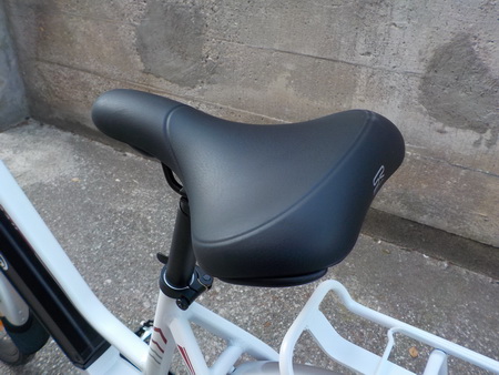

La sella è di tipo “unisex” imbottita ma priva di scavo centrale
La regolazione dell’altezza è di tipo rapido Il diametro del cannotto è 28.6 mm : anche qui rileviamo una dimensione generosa

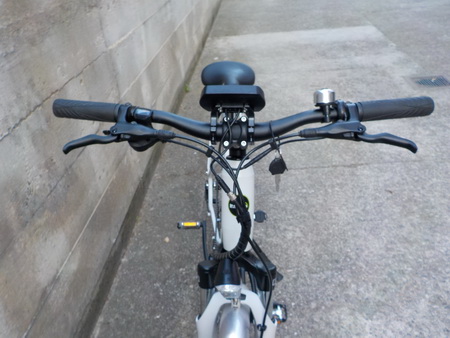

Il manubrio è largo e quasi dritto, da MTB, e consente una presa sicura anche su fondi sassosi
Le manopole hanno l’appoggio largo
Risulta comodo anche in itinerari lunghi

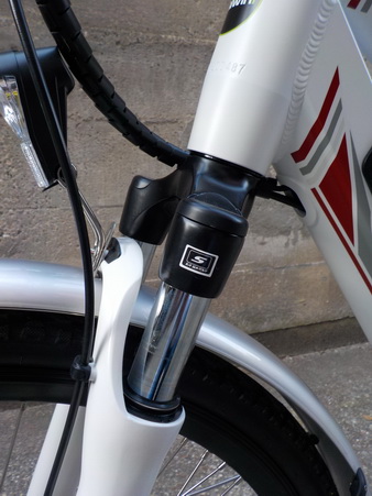

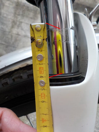

L’ammo anteriore è un robusto modello della Suntour con una escursione di 75mm, regolabile (le manopoline sono sotto ai due coperchietti)
Nell’uso stradale che ne ho fatto, non ho utilizzato più di 40mm di corsa perciò c’è un buon margine per sconnessioni più accentuate; è risultato robusto e privo di giochi o flessioni: la guida rimane sempre precisa anche sullo sconnesso

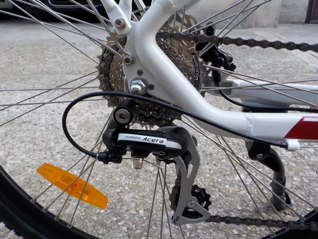

Gli innesti sono precisi e facili in entrambe le direzioni e non mi ha mai dato problemi anche in cambiate un pò ruvide
Si aziona con due levette (sempre Shimano) molto comode e a portata di dita
Si possono scalare anche due rapporti per volta

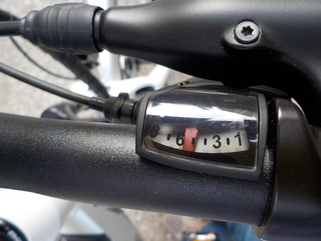

L’indicatore della marcia inserita è piuttosto piccolino e visibile solo di giorno
Il range dei rapporti è corretto ed ha una buona estensione anche se forse un pò” lungo”
A 25 km/h (la velocità massima di questo modello) la cadenza di pedalata è di 50 ped/min in 8.a
Ci consente di spingere sui pedali nei falsopiani in discesa per raggiungere velocità elevate (38km/ con 75ped/min)
In salita, a 50 pedalate al minuto, si marcia a 8.56 km/h: valore buono per una bipa a motore centrale, ma, se si percorrono abitualmente salite, forse sarebbe meglio montare una corona più piccola
Durante le cambiate è necessario alleggerire lo sforzo sui pedali con un piccolo anticipo in modo da consentire al sensore di sforzo di disattivare l’assistenza ed evitare di effettuare la cambiata col motore “in tiro”, situazione che stresserebbe molto catena e pignoni
Questo fatto, comune alle motorizzazioni centrali, rende meno rapide le cambiate e bisogna tenerne conto soprattutto in salita
Lo smontaggio delle ruote è come con una “muscolare”; si deve usare una chiave da 15mm per entrambi i mozzi
La ruota è raggiata a gruppi di tre : molto bella
La valvola è una Schrader (tipo automobilistico): facile gonfiarla ai distributori di carburante e dai gommisti
La raggiatura ad intervalli, consente le manovre di gonfiaggio con una comodità irraggiungibile
Il cavalletto è un robusto monopiede; è regolabile per ottenere l’inclinazione desiderata; stabile anche quando si carica un bimbo sul suo seggiolino; consente la rotazione completa dei pedali (comodissimo quando si fa manutenzione alla catena)
Il portapacchi posteriore è robusto : 25kg omologati
Guardate la foto seguente: il portapacchi non ha il consueto tirante che lo unisce al tubo obliquo; è fissato, molto originalmente, al parafango
Nelle mie prove anche con pesi sensibili si è dimostrato stabile e robusto
E l’estetica ne guadagna sensibilmente
Qui si vede che è dotato di molla “portagiornali” (utilissima per mettere e togliere facilmente le borse a bisaccia)
E si vede anche il perno che lo unisce al parafango
La sua lunghezza consente carichi anche voluminosi e la larghezza (120mm) non richiede misure particolari per il seggiolino per bimbi

La corona è dotata di protezione per evitare di sporcare i pantaloni e soprattutto evitare che vengano agganciati dal cinematismo
La componentistica è di buon livello e la cura nell’assemblaggio è ottima; l’aspetto è curato anche nei dettagli
Vabbè, metto anche la foto del “classico” campanello, per sottolineare il fatto che viene fornito di serie
IMPIANTO FRENANTE
I dischi sono entrambi da 160mm
Le leve sono robuste e morbide da azionare; non sono dotati di switch di cut-off dell’alimentazione del motore ma va notato che questa bipa ha il controllo dell’assistenza a torsiometro che li rende superflui
Il freno anteriore è comandato dalla leva sinistra
Si manifestano bloccaggi della ruota posteriore ma senza intraversamenti; non c’è tendenza a ribaltarsi nemmeno frenando col massimo della forza
In discesa la frenata è potente e ben modulabile; si blocca il posteriore ed è davvero difficile portare la bipa al ribaltamento in avanti; i freni resistono bene ad un uso intenso e prolungato
Ho avuto l’impressione che a freni caldi la frenata fosse ancora più efficace
La sua capacità è elevata: 14Ah a 36V cioè 500Wh; è composta con le supercollaudate celle Samsung
Vedremo che consente di superare i 100 km chilometri di autonomia
Il suo peso è adeguato alla elevata capacità : 3.1kg
E’ alloggiata nella struttura del tubo obliquo del telaio e ne completa la forma a “L” (vedi più sopra nel paragrafo “ciclistica”)
La posizione è ottimale per abbassare il baricentro e per tenerlo centrato : ne guadagna la manovrabilità
L’estraibilità è molto facile: si sgancia il blocco con la chiave (che funge perciò da antifurto per la batteria stessa) e si fa ruotare lateralmente la batteria; per il reinserimento non occorre nemmeno la chiave ma entra “a scatto”
E’ una manovra assai facile sia nell’estrazione che nel reinserimento
Ecco come si presenta la batteria quando estratta
La sua forma è stretta ed allungata: si trasporta molto facilmente sottobraccio ma, per la sua lunghezza, è un pò più difficile alloggiare una eventuale seconda batteria sul portapacchi o nello zaino
Il peso non è molto leggero ma è giustificato dall’elevato numero di wattora che può fornire: 3.1kg
La chiave di bloccaggio non ha alcuna funzione elettrica ed è ubicata sulla parte fissa del telaio
Nella foto si vedono anche i contatti sul telaio
E’ presente un indicatore dello stato di carica a led attivabile da pulsante (assai utile a batteria estratta)
L’indicazione è fornita da un unico led che cambia colore a seconda dello stato di carica: blu a carica completa e poi verde, rosso e rosso intermittente quando ... il serbatoio è vuoto
Non ci sono interruttori perciò i contatti rimangono sempre sotto tensione
Sono però ben incassati nel connettore e non facilmente “toccabili”, però se si ripone la batteria insieme ad altre cose (in valigia o nello zaino) è bene prestare attenzione ad eventuali oggetti conduttori posti nelle vicinanze
Come si vede, è presente una presa USB che consente di tenere carico lo smartphone o il navigatore alloggiati sul manubrio
L’ho testata a 800mA senza problemi
All’altra estremità è presente il connettore di ricarica, facilmente accessibile anche a batteria montata
Esso è protetto da pioggia e polvere mediante un tappo di plastica morbida

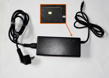

Il caricabatteria è di tipo switching, senza ventola : è perciò silenziosissimo
Pesa 580 grammi compresi i cavi; eroga una corrente massima di 2.0A e ricarica la batteria completamente scarica in 7 ore e 15 minuti : è un tempo piuttosto lungo ma garantisce di non stressare la batteria e ne allunga la durata
Il caricabatteria ha dimensioni contenute e ben si presta ad essere portato con se
I cavi sono di lunghezza normale e la spina di rete è di tipo “europeo”
E’, classicamente, dotato di un led rosso che segnala quando è collegato alla rete e di un secondo led che si accende di color rosso durante la carica e diventa verde a carica ultimata

I comandi della Trail Advanced consistono in un cruscottino a cristalli liquidi retroilluminato e a sfondo nero e da una pulsantiera
Il cruscottino è a cristalli liquidi bianchi su sfondo nero molto ben visibile di giorno anche con il sole intenso
E’ posto al centro del manubrio in posizione ben visibile e protetta in caso di cadute accidentali della bipa
Le cifre sono grandi e ben visibili e fornisce le indicazioni “elettriche” e quelle da ciclocomputer
Nella mia esperienza è il più leggibile display che ho finora incontrato
La sua visibilità notturna è elevata e non fastidiosa (proprio per il fondo nero del display)
C’è una pulsantiera posta a sinistra del manubrio sempre ben raggiungibile col pollice senza dover muovere la mano
I suoi pulsanti sono rilevati e ben distanziati; si trovano facilmente al tatto (e di notte bisogna farlo perchè non sono retroilluminati)
Indossando i guanti, i pulsanti risultano un pò vicini ma col loro rilievo si identificano facilmente
L’odometro (e di conseguenza il tachimetro) segna un 3% in più del reale
Nota: il “trip” si azzera automaticamente ad ogni spegnimento della centralina: tenerlo in mente quando ci si ferma a prendere un caffè a metà giro (si azzera anche se interviene lo spegnimento automatico della centralina)
Sviluppa una coppia, all’asse dei pedali, di ben 90Nm
Questo gruppo motore è, per ora, prodotto all’estero ma alla Five contano di portarne la costruzione nel loro stabilimento; già adesso il software e la progettazione sono realizzati direttamente da loro
La spinta è buona e vigorosa
Nella zona manubrio i cavi sono ben raggruppati ed inguainati; rapidamente entrano all’interno del telaio
Ogni cavo è dotato di connettore, assai utile in caso di sostituzione di qualche componente
Subito il cablaggio entra nel telaio
Nella zona del movimento centrale il cablaggio elettrico è tutto all’interno del telaio
Sotto al gruppo motore passano solo le guaine di freno posteriore e cambio
E’ presente il sensore di velocità della ruota posteriore, il cui cablaggio è ben dissimulato

Ecco il consueto grafico della velocità in funzione della distanza percorsa e del tempo
Qui ogni nuova bipa che provo infrange il record della precedente !
Il tempo per percorrere 50m da fermo è veramente breve: 9.50”
(questa prova viene eseguita con la batteria appena staccata dal carichino dopo la ricarica)
E’ una ottima accelerazione che consente di arrivare all’altro lato dell’incrocio insieme agli scooter e tenendo alle spalle le automobili (a meno che non siano elettriche )

COMPORTAMENTO IN SALITA E PENDENZE SUPERABILI
Ecco la tabella degli sforzi necessari sulle varie pendenze e le velocità relative
Sono riportati anche i valori di sforzo in piano, ma ne parleremo più oltre, al paragrafo “velocità ed autonomia”
La partenza in piano può avvenire anche con sforzo lievissimo: il sensore di sforzo è molto sensibile e fa subito erogare potenza al motore anche se spingiamo poco sui pedali
Per dimostrarlo rimando al filmato dell’avvio assistenza al banco in cui, con la forza del mio braccio sul pedale, faccio comodamente avviare il motore
Trail Advanced - cavalcavia 4 %
Trail Advanced - salita 10 %
Il tratto finale della salita di prova è al 13.5%; si sale in 2.a a 14.2 km/h e con uno sforzo appena superiore (108W circa) con una cadenza di pedalata ancora vivace
La ripartenza comincia a diventare impegnativa con i 43 kg richiesti
Trail Advanced - salita al 13.5 %
Sul 17% occorre spingere sui pedali con 17kg, come sul 13.5, e si sale a 13.1km/h: valore superiore a quanto possa fare un ciclista amatoriale anche allenato
La spinta per ripartire sale a 52kg: il “posteriore” comincia a staccarsi dalla sella e si “paga” il ritardo nell’avvio dell’assitenza: in pratica si deve fa muovere la bipa solo con i propri muscoli; per fortuna dopo un piccolo tratto di strada interviene il motore che ci toglie ogni affanno
Nel filmato si vede che non sono riuscito a partire con una sola mano proprio per questo ritardo
Trail Advanced - salita al 17%
Questo motore ha una forte coppia per cui l’ho messo alla prova anche sul 20%
Il risultato è che richiede, per salire, appena 20 kg applicati ai pedali (circa 102W di potenza) per salire a 10.5km/h
La ripartenza richiede 57kg: praticamente il massimo dello sforzo fattibile senza alzarsi sui pedali
Nel filmato si vede chiaramente il momento in cui si avvia poderosamente il motore, dopo il ritardo iniziale
Trail Advanced - salita al 20%
Trail Advanced - rampa al 27%
In questa prova mi ha assistito Oscar72 con cui abbiamo fatto delle prove comparative con la sua bipa ed è con lui che parlo (in dialetto veronese )

VELOCITA’ e AUTONOMIA
Cominciamo dalla prova ... più faticosa: livello di assistenza 1 cioè il più basso
Ho applicato una spinta ai pedali di 98W per viaggiare tipicamente a 23.9km/h in 6.a marcia con una cadenza tranquilla di 65 pedalate al minuto
Sono riuscito a percorrere 119km con una temperatura ambiente di 24°C
Riportando il valore alla temperatura di riferimento, cioè a 20°C, calcolo che l’autonomia utile normalizzata sia di 114Km
Ho poi portato il livello di assistenza a 3 (quello intermedio)
La spinta sui pedali necessaria è scesa a 85W che è uno sforzo ben sostenibile anche senza particolare allenamento; la cadenza di pedalata è stata di 67 ped/min ed ho usato la 6.a marcia
Ho percorso appena più di 86km a 23°C
Riportando il valore a 20°C, ottengo una autonomia di 83 km
In questa condizione ho percorso appena più di 70km a 19°C
L’autonomia, rilevata a 19°C, è risultata di quasi 67km
Normalizzando a 20°C ci si aspetta di poter percorrere 68km (tre in meno del caso precedente)
Eggià, la legge fisica della conservazione dell’energia ci ha messo lo zampino: se a pari velocità faccio meno fatica sui pedali, consumo più wattora
Come si diceva, con questa sensibilità che i sensori di sforzo hanno raggiunto, si può viaggiare in piano senza fatica
(vabbè , rispetto ai sistemi a sensore di rotazione manca la possibilità della “pedalata simbolica” cioè facendo solo girare i pedali senza alcuna spinta, ma insomma siamo pur sempre su una bicicletta e un minimo di contributo muscolare è doveroso)
MARCIA IN COPPIA
La facile regolazione della velocità modulando la spinta sui pedali (selezionando opportunamente la marcia e il livello di assistenza) consente di adattarsi bene alla velocità dei nostri compagni di viaggio
Ad essere pignoli, la Advanced tende a portarsi verso i 24km/h ma si controlla facilmente questa tendenza

Ruote di diametro elevato, ammo anteriore con 75mm di corsa, pesi ben distribuiti e gommatura generosa consentono una agevole marcia sugli sterrati

Il trasporto in treno è di conseguenza riservato a chi ha una pò di prestanza fisica (visto che non sempre si trovano gli ascensori o le piattaforme dei vagoni a livello banchina)
Anche le dimensioni abbondanti, soprattutto del manubrio, non la rendono confortevole in questo utilizzo
Comunque, con un pò di fatica, l’hanno caricata in treno anche gli scarsi muscoletti di Pix
Negli ascensori standard delle ferrovie ci sta con un pò di contorsionismi e facendo attenzione che il parafango posteriore non vada ad oscurare la fotocellula della porta
(lo ricordo sempre: in treno portare con sé una corda elastica perché a volte i sostegni non ci sono o sono tutti occupati e occorre fissare la bipa … dove capita)

La prova dinamometrica senza assistenza conferma tali doti : sono richiesti solo 85W per viaggiare a 18km/h
Questo significa che è possibile tornare agevolmente a casa se si rimane a secco di elettroni, ma soprattutto consente di staccare l’assistenza in piano e proseguire praticamente come con una normale bici muscolare aumentando così consistentemente l’autonomia

IMPIANTO LUCI
La luce anteriore è a led e produce un fascio largo e potente; è omologata ed è il modello Galeo della Spanninga
La sua alimentazione è fornita da due pile AA anche di tipo ricaricabile
La luce posteriore è a led rosso a luce fissa, anch’essa Spanninga modello Duxo e anch’essa alimentata con due AA anche ricaricabili
E’ dotata di catadiottro ed è omologata; risulta bene visibile anche lateralmente
L’apertura del vano batterie, per entrambe le luci, non richiede l’uso di attrezzi
L’immagine seguente rappresenta quello che vede un automobilista che illumini la Advanced lateralmente con i fari:
si nota bene la potenza della luce posteriore ma la presenza dei soli catadiottri delle ruote non la rende particolarmente visibile
ANTIFURTO
La Advanced non è dotata di antifurti di serie salvo la chiave di bloccaggio della batteria
Assolutamente necessario dotarla del sistema preferito per poterla affrancare solidamente a qualche struttura fissa durante il parcheggio
Sul telaio è bulinato il numero di serie: molto utile per poterne rivendicare il possesso: ricordarsi di prenderne nota e di farlo riportare sulla fattura di acquisto

Sono applicabili i normali accessori da bicicletta
Il portapacchi è largo 120mm e non crea difficoltà nella scelta di un eventuale seggiolino per bimbi, la cui posizione risulta ottimale; il telaio a scavalco basso rende confortevole la salita e la discesa dalla sella anche con bimbo a bordo
Sono disponibili come optional svariati accessori fra cui borse a bisaccia e cesti di vario tipo
Sul telaio è riportata la conformità alla normativa 15195 relativa all’assistenza elettrica

Il prezzo di listino, al momento del test, è di 2249€

Tutti i dati sono ottenuti col mio peso a bordo: 75kg vestito e con gli accessori tipo navigatore satellitare e fotocamera

Ma che motore è sto' five??

Rispetto per aver provato 2 volte a ripartire dal 27%!!
I 4wh/km in eco sono ecceziunali veramente!

Sbaglio o la batteria ha lo stesso case della NCM?
142,27 KB
4233,87 KB
RobiBobo55
179 Messaggi
Inserito il - 29/06/2018 : 14:55:30  Mostra Profilo  Rispondi Quotando
Si, anche la Evo Fat ha lo stesso case.

Inserito il - 29/06/2018 : 15:22:57  Mostra Profilo Invia a Steu851 un Messaggio Privato  Rispondi Quotando
Non solo la batteria, il montaggio è inferiore, freno vbrake e forcella rigida però il telaio sembra uguale
164,76 KB
https://leoncycle.de/shop3/EPAC-Modell-NCM-Milano-MAX-28-Damen-Herren-Elektrofahrrad-E-Bike-Pedelec-36v-14Ah-504Wh-weiss
Modificato da - Steu851 in data 29/06/2018 15:25:22

Credo che la forcella non sia rigida, mi sembra una di quelle con il cannotto ammortizzato. Il telaio proprio uguale non è ma molto simile...

Inoltre la ncm ha il cambio al mozzo e un bafang max... non mi pare inferiore..

Andrea, è un motore prodotto per la stessa Five su loro progetto; come dicevo per ora lo fanno realizzare esternamente, ma pian piano porteranno all’interno le varie lavorazioni Giusto oggi mi hanno mandato le foto del reparto verniciatura che sta lavorando a pieno regime; il reparto assemblaggio l’avevo già visto e ho visto anche il reparto – ancora a produzione iniziale – dell’assemblaggio batterie
Pietrobass: per pedalata simbolica intendiamo solo il far girare i pedali per mantenere attivo il sensore di rotazione; perciò lo sforzo è di una ventina di watt
Invece la pedalata senza sforzo, cioè col solo peso della gamba applicato ai pedali, è intorno ai 60W (perchè bisogna sollevare l’altra gamba o spingere con quella in pressione per farla sollevare)
Il peso di una gamba umana sul pedale è di molto all'incirca 12 chili (per ciclista da 70-75 chili)
Nei miei test uso uno sforzo di circa 14 chili per ottenere i 70W (lo sforzo cambia un pò in funzione della cadenza di pedalata che cerco sempre di mantenere intorno alle 70 al minuto)
Il case “lungo” e simiintegrato si sta diffondendo su molti modelli: anche la Armony Modena, di cui c’è un altro test, lo utilizza
Mano male: per le batterie c’è un certo tentativo di standardizzazione che non può che esserci utile !
Il telaio di questa Trail non è proprio uguale alla NCM perchè il traverso obliquo sopra alla batteria ha una forma diversa .... e probabilmente sono diversi anche gli spessori perchè su questo modello non ho avvertito svirgolamenti ne flessioni : solo una giusta elasticità che compensa la rigidezza dell’alluminio
Anche il peso rilevato conferma una buona robustezza

feci l'estensione di garanzia (40euro 4 anni) sulla batteria
dopo 3 volte che ho chiuso il tappo di gomma del jack di quest'ultima il gommino mi è rimasto in mano.
vado avanti un pò così,mettevo un pezzetto di nastro isolante per coprire il jack,ma poi un giorno,nel punto dove il gommino si era sbriciolato
la sede del jack cede,e credetemi che per infilare un jack mica usavo il martello.
a questo punto,visto il non riesco a connettere la batteria mi vedo costretto a contattarli,infondo a 7mesi ed è in garanzia.

Allora: a parità di wattora della batteria, se alziamo la tensione abbiamo bisogno di meno amperora;
perciò una 36V 10Ah ha la stessa energia immagazzinata di una 48V 7.5Ah
Sappiamo però che se gli amperora sono pochi e la corrente è alta (quella necessaria per andare in salita) le batterie si deteriorano
Perciò se alimentiamo un motore a 48V dobbiamo salire anche con i wattora per non stressare troppo gli elementi
I prezzi degli elementi delle batterie sono calati sensibilmente perciò possiamo vedere bipa con 48V e 13Ah senza che il prezzo diventi improponibile
E così i modelli a 48 prolificano

((( Sergiom le luci a pile sono dettate da motivi di sicurezza: funzionano anche a batteria completamente scarica o con l'impianto elettrico guasto; io per esempio ho le luci alimentate dalla batteria principale ma porto sempre con me una torcia -che mi può servire per molti scopi- e un fanalino posteriore alimentato da pile a bottone per le emergenze ... e nei miei oltre 100.000 km in bipa mi è capitato di doverli usare )))
Non capisco: la mia, che è di dieci anni fa, fa accendere le luci anche quando nella batteria non c'è più carica sufficiente per avere assistenza. D'altro canto le luci hanno bisogno di pochissima corrente, tanto più con moderni LED.

Per una bici da trekking 8 rapporti non sono pochi?Per uso turistico in montagna è limitante avere solo 8 rapporti con 42 denti davanti.La mia ha 10 rapporti con 38 davanti e comunque si sente la mancanza di un rapporto tra la nona e decima marcia in pianura.Per la montagna và benone.Altra cosa il tempo di ricarica,a me capita di fermarmi e dover ricaricare la batteria al ristorante o bar,ma ha una ricarica rapida.Questa se ci mette 7 ore ti costringe ad avere la seconda batteria per forza di cose.
Modificato da - jeffster in data 01/07/2018 08:53:58
SHILAH
1768 Messaggi
Inserito il - 01/07/2018 : 09:35:17  Mostra Profilo Invia a SHILAH un Messaggio Privato  Rispondi Quotando
Anche per me la bici ha rapporti non adeguati e meriterebbe un 10 rapporti posteriori. Con la 42 davanti , secondo me, la pedalata si fa dura appena si fa un inizio di salita. Per il resto la bici e curata nei particolari e ha una linea piacevole. Un grazie a Pix che sta provando molti centrali in questo ultimo periodo. Sappiamo che non sono il suo sistema preferito ma le sue prove le trovo eempre precise e imparziali.

Chicc0zz0, sulla tua vuol dire che interviene prima la centralina del BMS
E' una prova che riporto sempre nei test quando le luci sono alimentate dalla batteria principale
Ma a volte (su certi modelli e soprattutto quando la batteria invecchia) può succedere che sia il BMS ad intervenire per primo e per ripristinare la batteria occorre attaccarla per qualche secondo ad un caricabatterie; a volte invece basta toglierla dalla sede e reinserirla
Comunque è una scelta progettuale: ci sono costruttori che preferiscono avere sistemi indipendenti (magari perchè pensano che la bipa possa essere usata anche senza batteria)

Però secondo me è meglio che interventa la centralina prima del bms: così anche se finisco la batteria per l'assistenza, posso ancora andare in giro potendo accendere le luci.
