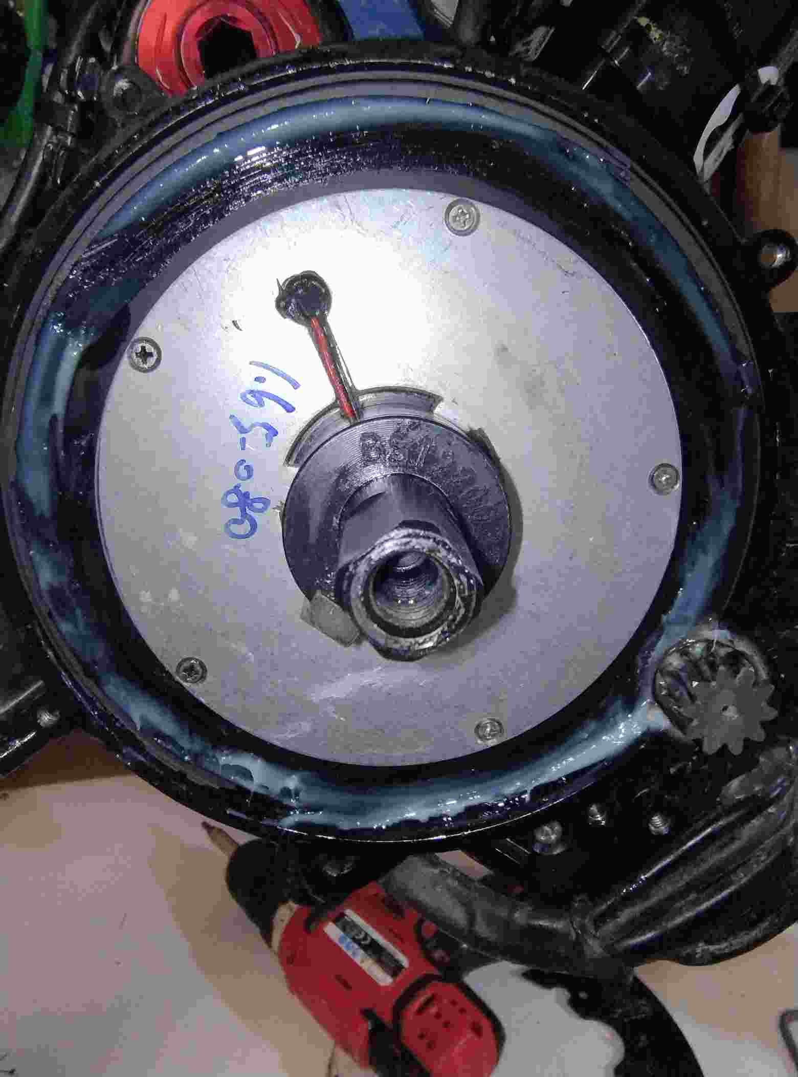

Qua è normale che manca un piedino?
P.m.
14615 Messaggi
Inserito il - 03/05/2024 : 23:04:33  Mostra Profilo Invia a andrea 104KG un Messaggio Privato  Rispondi Quotando
si le rondelle vanno a seconda del cinese che monta il motore in alcuni ci sono in altri no...
Dove hai fatto le frecce rosse se usi grasso nella atena pian piano cola ed entra bloccandoti le mollette e poi slitta, almeno a me ha fatto così.. ma tanto per esperienza, quelle ruote libere cedono prima o poi.. specialmente la centrale più piccola
bob

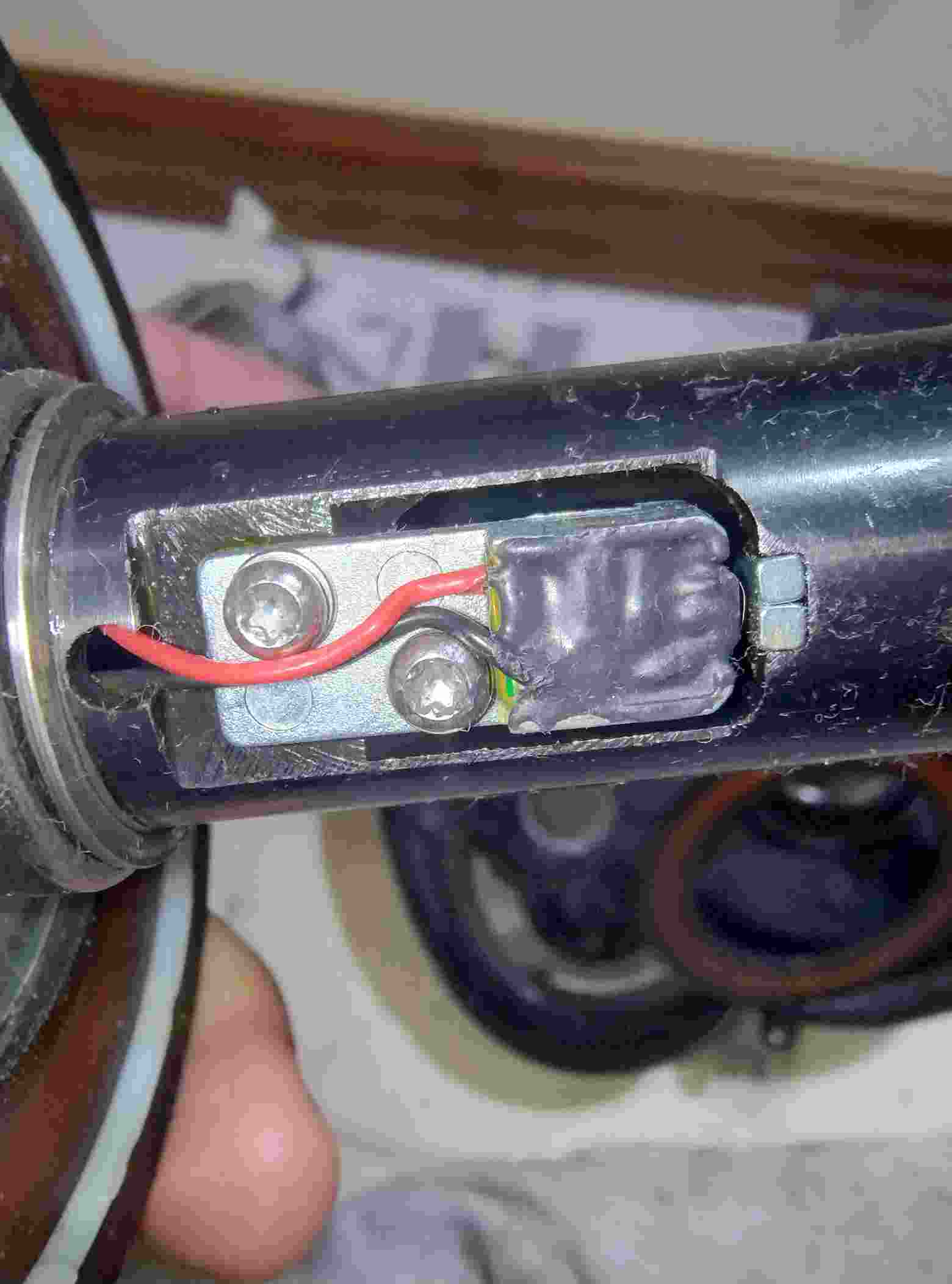

Dovresti controllare i fili del sensore di coppia che non siano spelati e anche l'asse dei pedali che non abbia gioco dalla parte del sensore verso pagina 37/38 c'è un video che lo mostra. Se parte il motore è perché arriva l'impulso e se lo fa solo su sterrato sarà influenzato dalla vibrazione...
Marcellino72
95 Messaggi
Inserito il - 05/05/2024 : 23:55:12  Mostra Profilo  Rispondi Quotando
58,51 KB
47,11 KB
I fili sono a posto perfetti... Lo fa anche se stacco i piedi dai pedali....
P.m.

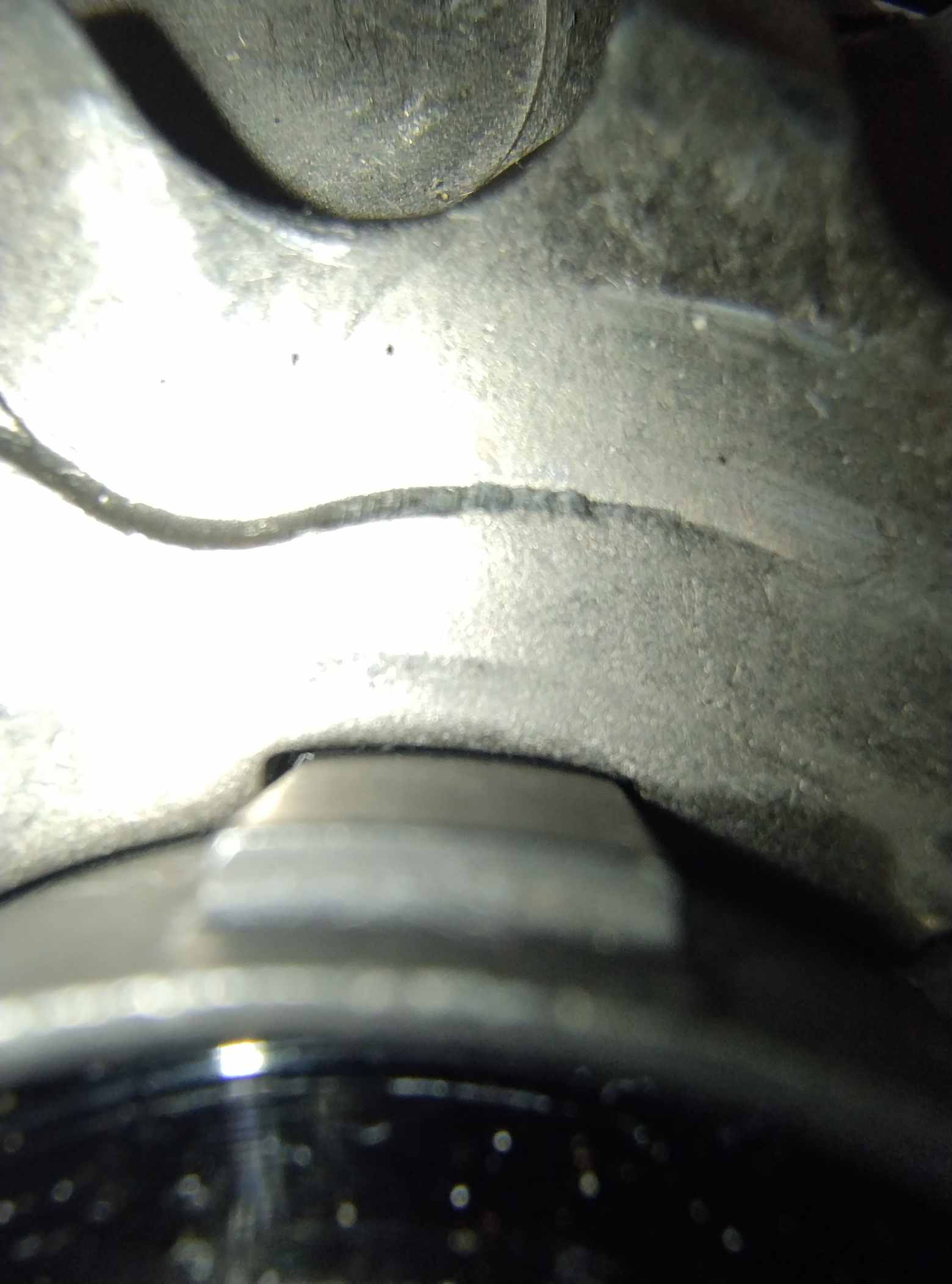

Marcellino72
95 Messaggi
Inserito il - 09/05/2024 : 14:01:14  Mostra Profilo  Rispondi Quotando

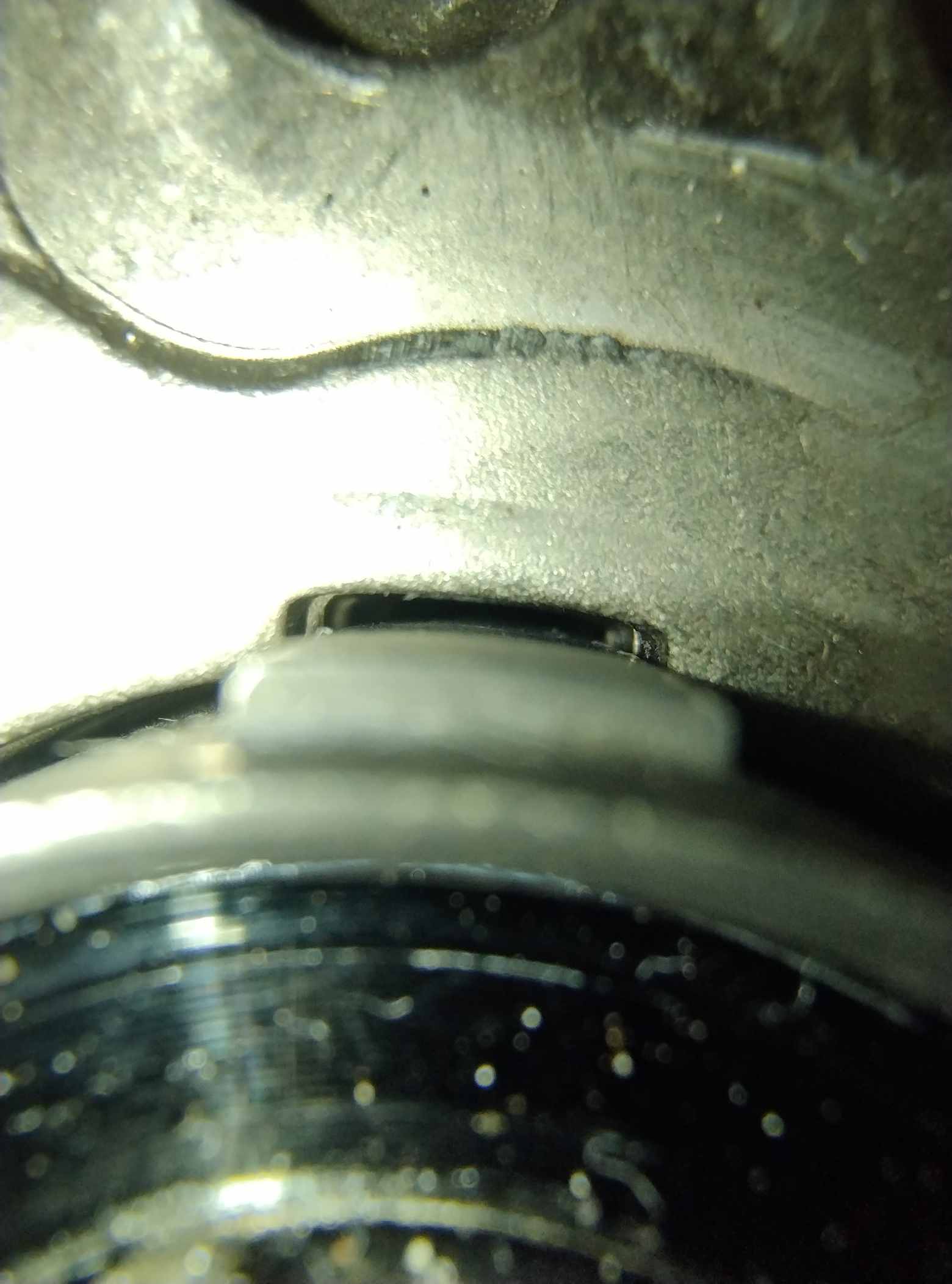

Rieccomi... Allora svelato l'arcano... Ho fatto un giro staccando del tutto i cavi dell'alimentazione e non cambiava nulla stesso difetto...allora ho montato la ruota di un'altra MTB e sorpresa sparito il difetto... Controllo il mio pacco pignoni e taac.. balla... Non avevo mai preso roba cinese da AliExpress e sinceramente non so se sono stato io sfortunato e mi è arrivato un pacco con un gioco che era minimo ed è diventato bello evidente come da video e foto... Si vede che quel gioco con le vibrazioni attivava il sensore di pedalata in qualche Modo... Ordinato un nuovo pacco il corpetto va
benissimo e non è usurato...
104,21 KB
113,55 KB
Qua il video incriminato xD
https://youtube.com/shorts/LvJTBiEw6as?si=GLx9WZP0Z8zE6jp0
E
https://youtube.com/shorts/Fo8UCIbAEUI?si=9CRlaABnWBCq4e9I
Qua corpetto
https://youtube.com/shorts/0uKnzRMS9xo?si=bmfmgqfIkXBT-ROD
Ora non mi resta che montare il pacco e sperare ah ah
P.m.
14615 Messaggi
Inserito il - 09/05/2024 : 14:46:13  Mostra Profilo Invia a andrea 104KG un Messaggio Privato  Rispondi Quotando
Booh, è una vita che vado con cassette cinesi senza problemi ma in effetti il gioco è tanto.. ma la vite riesce a tirarlo? Ho avuto problemi con la vite che non tirava, mi dava problemi al cambio, non al motore. Non sembra neppure usurato, sembra un gioco da tolleranze cinesi, come nel motore.. fa sapere se risolvi..
Marcellino72
95 Messaggi
Inserito il - 09/05/2024 : 20:59:35  Mostra Profilo  Rispondi Quotando

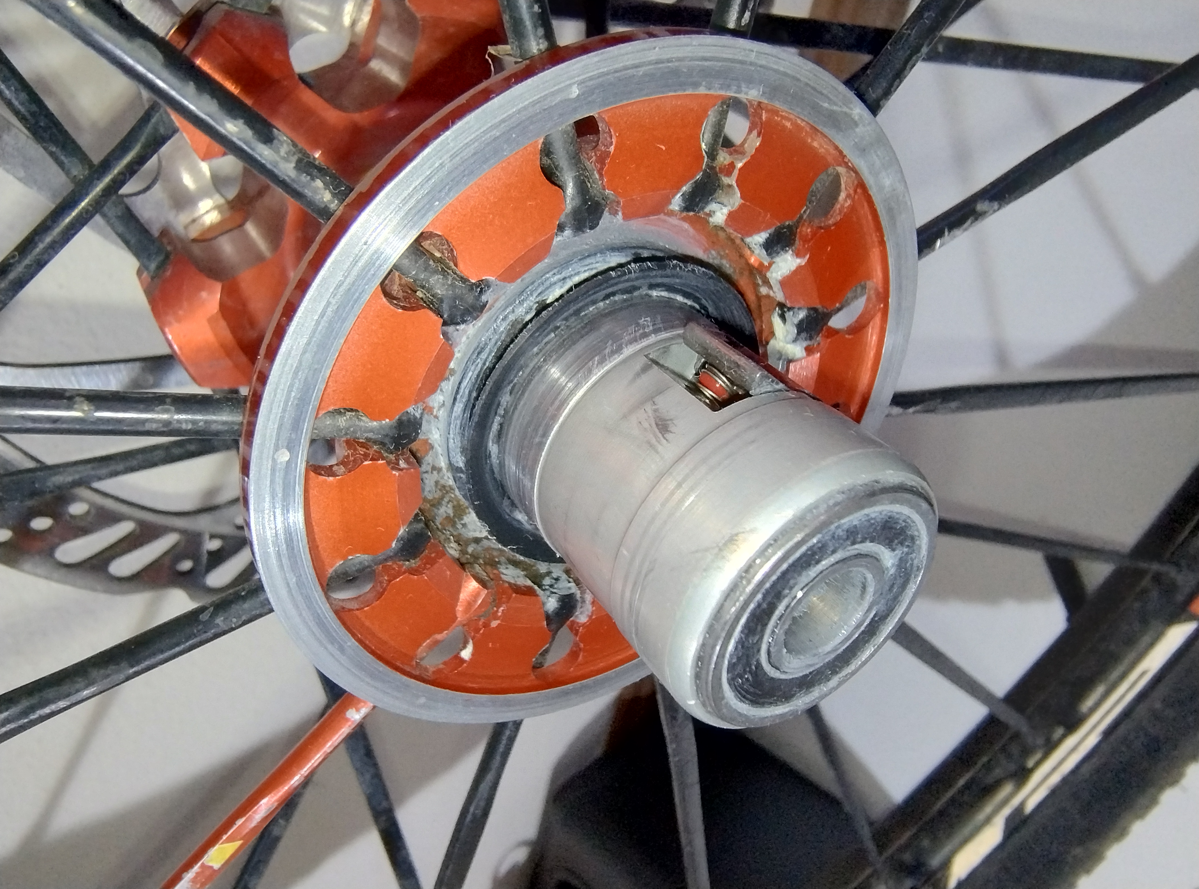

Niente,ho smontato il corpetto ruota libera,ci ho montato su il pacco pignoni,tirato non balla...
Messo sul mozzo balla.. credo si sia usurato il mozzo e l'interno del corpetto,misurando con calibro infatti mi dà tanto gioco... Uff mi sa dovrò cambiare il mozzo intero.. non so se si può sostituire solo il pezzo del mozzo col cuscinetto

Marcellino72
95 Messaggi
Inserito il - 09/05/2024 : 21:02:07  Mostra Profilo  Rispondi Quotando
3233,06 KB
P.m.
Marcellino72
95 Messaggi
Inserito il - 10/05/2024 : 21:51:19  Mostra Profilo  Rispondi Quotando
Sono i due cuscinetti piccoli... Hanno un leggero gioco che si trasferisce nel pacco pignoni... Ordinati...
P.m.

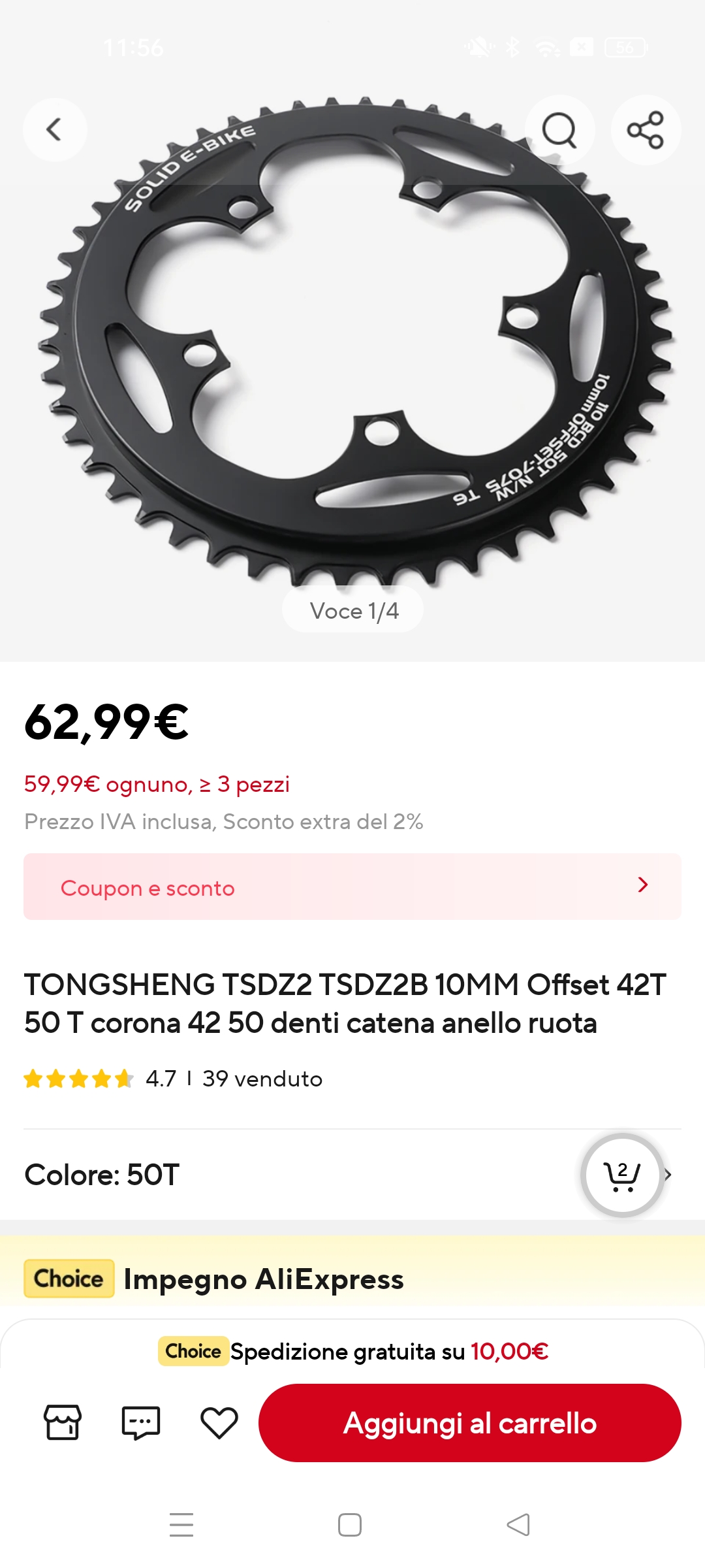

Avrei bisogno di una corona 44 o 46 denti scampanata per tsdz2, suggerimenti dove trovarla? Grazie
14615 Messaggi
Inserito il - 11/05/2024 : 11:13:43  Mostra Profilo Invia a andrea 104KG un Messaggio Privato  Rispondi Quotando
Cerca chain ring tsdz2 su aliexpress
Ad esempio
https://it.aliexpress.com/item/1005001769453502.html?spm=a2g0o.productlist.main.9.9ac4tf7Mtf7M5n&algo_pvid=155bf8f3-4b42-46a2-ba64-d8878f912372&algo_exp_id=155bf8f3-4b42-46a2-ba64-d8878f912372-4&pdp_npi=4%40dis%21EUR%2113.55%2113.55%21%21%2114.26%2114.26%21%402103853f17154186221642552e6c47%2112000031989820138%21sea%21IT%210%21AB&curPageLogUid=9e6UUv5qUkSS&utparam-url=scene%3Asearch%7Cquery_from%3A
arny63
787 Messaggi
Inserito il - 11/05/2024 : 11:59:45  Mostra Profilo  Rispondi Quotando
474,45 KB
Il problema e' che sono tutte piatte, l unica e' questa ma e' un 50 se va bene al mio amico va bene anche a me, ma mi sembra esagerata.
arny63
787 Messaggi
Inserito il - 11/05/2024 : 12:02:28  Mostra Profilo  Rispondi Quotando
Nei primi tsdz2 c era la possibilità di scegliere le corone tra 42 44 46 ora sembra siano introvabili.
14615 Messaggi
Inserito il - 11/05/2024 : 13:49:12  Mostra Profilo Invia a andrea 104KG un Messaggio Privato  Rispondi Quotando
Nel link che ti ho dato se guardi la foto della 44 non mi sembra propio piatta.. 50 è esagerato, avevo la doppia col 34/46 e gia il 46 era bello lungo...
arny63
787 Messaggi
Inserito il - 11/05/2024 : 14:07:59  Mostra Profilo  Rispondi Quotando
Hai ragione, grazie

Altra curiosità, come fai a montare la corona da 30? hai cambiato lo spider ? perché io con la 34 sono al limite dei bulloni.
mbrusa
948 Messaggi
Inserito il - 25/05/2024 : 13:35:56  Mostra Profilo Invia a mbrusa un Messaggio Privato  Rispondi Quotando
Maurobike ha scritto:
Grazie Barba, grazie per le info, effettivamente sembrerebbe un ottimo rimedio installare il tuo firmware, oltretutto quello della cadenza è un altro limite del Fw originale.
Non sono Barba, ma che onore essere scambiato per un mito del forum.
Riguardo alla corona, se fai sentieri ripidi e scassati, con ruote da 29" la 30T è obbligatoria, con ruote da 27,5" basta anche 32T, e il pignone più grande almeno da 42.
Su TSDZ2 è necessario cambiare lo spider, si trova disponibile online.
Su TSDZ2B non credo ci sia ancora uno spider adatto, forse si trova una corona completa che sostituisce anche lo spider.

Snaweart ha scritto:
Ciao a tutti. Purtroppo anche io ho il problema dello slittamento della frizione
solitamente è il grasso che si infila dentro e inibisce il funzionamento delle ganascine, ho pulito con petrolio così come ha fatto andrea ed abbiamo risolto entrambi
andre lo ha messo a bagno nel petrolio bianco, io ho iniettato con una siringhina e girato il meccanismo facendoo spurgare
però ho da segnalare comunque un problma a riguardo della modifica che impedisce i fili del torsimetro di spellarsi, orbene, usando la plastica dei blister trasparente mi è capitato che la superfice liscia la facesse "incollare" all'ingranaggione andando a creare proprio quel problema di slittamento (si trascinava dietro la plastica del meccanismo) quindi ho sostituito il disco proteggi fili con uno la cui superfice è a buccia d'arancia, sempre portadocumenti.
e anche qua, un passo alla volta, si aggiunge un tassello al puzzle
ora invece mi sa che sono al punto dove o devo cambiare la trasmissione oppure i cuscinetti a rulli

ebbene dopo 5k anche questo ingranaggione è morto nello stesso modo dell'altro, non è servito spurgarlo e pulirlo con il petrolio bianco, una volta rimontato era quasi peggio di prima
vorrei comunque far presente a chiunque riscontri lo stesso identico problema che in fase di "spurgo" usciva secondo me troppa ruggine
ora farò come programmato invece, abbandono il sistema "B" e ritorno al vecchio sistema (ingranaggio in ottone con frizione after-market e se la trovo gliela metto in acciaio inox)
