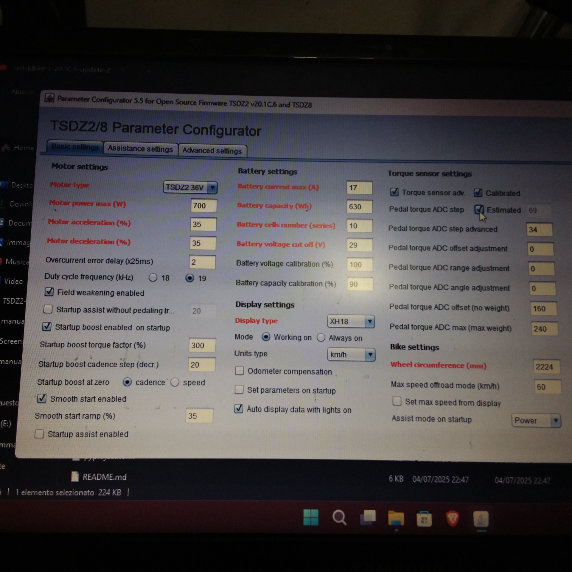

ciao marco avevo detto provavo la nuova versione quando tornavo dalla sicilia, oggi ho avuto un attimo e lo messo su. sicuramente fare la calibrazione ora è comodissimo è veramente semplice, ti ho allegato due immagini di come era prima e ora, praticamente sono le stesse, ho volutamente messo 720watt invece di 700 perchè va benissimo ma rispetto a prima ho perso 100watt di picco, prima arrivava a 620 0ra 520 scarso, ripeto non è un problema come gia' detto usandola in strada raramente supero i 300watt e' solo per capire, poi probabilmente sbaglio qualcosa sia nella versione precedente che in questo ho inserito i dati della calibrazione ma ho dovuto disabilitare tourque sensor adv altrimenti proprio non spinge e al massimo arriva a 300watt, e'pur vero che questo torsiemetro e' quello che ho ricoperto con resina epossidica ed era diventato fiacco, ho praticamente radoppiato i valori di assistenza rispetto alle altre bici che ho, pero'e'praticamente un anno forse piu' che la uso cosi'e va senza problemi, forse ho sbagliato a mettere 20 in pedal tourque adc range adjustment, il problema piu' grosso è uno spillo nel connettore se provo ancora un paio di volte si rompe per davvero, puo' darsi che in ogni caso la terro' cosi. grazie
Ciao arny, si la lettura del sensore di coppia ora è più semplice.
Non è cambiato nulla nel rapporto calibrazione / assistenza, quindi se hai trovato differenze c'è qualche impostazione diversa.
Guardando le tue immagini è necessario qualche chiarimento.
1 - I valori di "Pedal torque adc offset" e "Pedal torque adc max" hanno valori diversi nelle due configurazioni! Avrai una risposta diversa indipendentemente dagli altri parametri. Non solo, una delle due è sbagliata, c'è il rischio di avere interventi di E02 error torque sensor.
2 - La calibrazione va fatta inserendo nel configuratore i valori di "Pedal torque adc offset" e "Pedal torque adc max" ottenuti con la nuova procedura, abilitare "Torque sensor adv.", "Calibrated", "Estimated", tutti e tre.
Con queste impostazioni, se "Pedal torque adc offset adjustment", "Pedal torque adc range adjustment", "Pedal torque adc angle adjustment", sono impostati a zero, abilitare o disabilitare "Torque sensor adv." non cambia nulla.
Ma tu hai impostato "Pedal torque adc range adjustment" a 20, c'è una differenza.
Con "Torque sensor adv." disabilitato la scala del torque è rimappata a 160, perchè "Pedal torque adc range adjustment" viene ignorato.
Con "Torque sensor adv." abilitato e "Pedal torque adc range adjustment" impostato a 20, la scala del torque è rimappata a 186, di conseguenza a parità di livello ci sarà un'assistenza maggiore.
Ti ricordo che "Torque sensor adv." si può abilitare e disabilitare anche da display.
3 - Avrai visto che la nuova procedura di calibrazione può essere completata a display senza riprogrammare.
Non è la stessa calibrazione che si ottiene inserendo i dati nel configuratore, ma il risultato è simile.
Con la memoriizzazione a display, i parametri "Pedal torque adc range adjustment", "Pedal torque adc angle adjustment" vengono ignorati, la scala è sempre rimappata a 160.
Questa calibrazione alternativa si utilizza con "Torque sensor adv." disabilitato.
Ho aggiunto questa possibilità perché nel tempo i valori del sensore di coppia cambiano al punto da far intervenire E02, in quel caso può essere utile una calibrazione "al volo".

Nell'ultima immagine con "Torque sensor adv." disabilitato, hai un'assistenza maggiore perchè con "Estimated" disabilitato, il valore di "Pedal torque adc step" è rimasto 67, probabilmente maggiore del valore stimato.

Marco l ultima immagine e' dell ultima versione ed ho meno assistenza rispetto a quella precedente, ma in ogni caso funziona bene
mbrusa
934 Messaggi
Inserito il - 06/05/2025 : 11:28:41  Mostra Profilo Invia a mbrusa un Messaggio Privato  Rispondi Quotando
Avevo capito il contrario.

965,62 KB
Ciao Marco questa volta mi sono letto per bene tutto il manuale prima di mettere la tua ultima versione aggiornata, ho recuperato quei 100watt che avevo perso quando a maggio avevo messo la versione beta, poi in maggio con adv abilitato raggiungevo solo300watt, come da te consigliato ho lasciato tutte le 3 spunte abilitate ora raggiungo 620watt sia con tourque sensor adv abilitato e disabilitato, con i valori pedal tourque 160 240 ho alzato i livelli di assistenza ma questo è quel sensore dove le bobine le ho ricoperte con la resina e di meglio non si ottiene anche con la calibrazione meccanica( con il firmware originale sarebbe dura usare la bici con questi valori) oggi ho fatto 60km senza problemi
Trovo una genialata quella di poter inserire i valori pedal tourque da display e salvarli in eprom direttamente da display
Ci ho messo un po' capire che il secondo valore lo visualizzi solo dopo aver fatto la spinta sui pedali, l unica cosa che non ho capito e" se si salva solo con tourque sens adv disabilitato, questo non mi è chiaro
Grazie ancora per il tuo super lavoro
