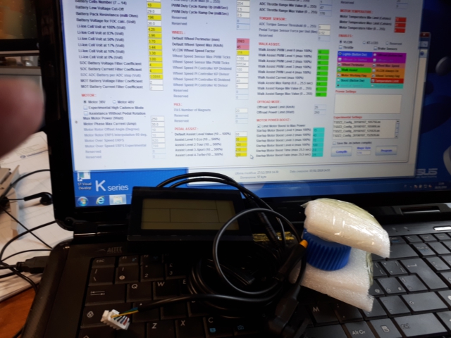

Scusatemi.... essendo un programmatore a volte do per scontato alcune cose.... domani a mente serena vi dirò come procedere passo passo per utilizzare l'interfaccia! Buona notte.

Grazie, stasera stavo provando a smanacciare sull'interfaccia (ho dovuto installare il JRE e il compilatore SDCC) ma ho avuto qualche problema: in particolare la compilazione del tuo repository non andava in porto mentre quella di casainho si.. alla fine dopo aver disabilitato @echo off nel configurator_compile.bat ho notato che non mi prendeva il path della cartella di default per la presenza del "&"
Infatti il path
TSDZ2_Controller_vM0.16.B_VLCD6_&_TSDZ2_Configurator_v0.1.0
generava degli spazi prima e dopo la "&" e andava tutto in errore, ho quindi rinominato la cartella in
TSDZ2_Controller_vM0.16.B_VLCD6_TSDZ2_Configurator_v0.1.0
e tutto funziona!
Per la cronaca, se potesse essere utilemad altri utenti, sono in Windows 10 64 bit.
Detto questo, alcune domande se avrai tempo di rispondere:
Vedo che viene creato un file .ihx e non un .hex, è corretto?
Non ho ancora modo di provare a flashare nel controller in quanto non ho ancora eseguito il wiring fisico alla bici.
Guardando il pannello del configuratore non capisco la logica dietro ai flag colorati a destra sotto ENABLES:
Wheel perimeter e max speed: se selezionato non mi fa cambiare i valori a sinistra nei campi WHEEL - significa che sono selezionabili dal display come nello stock firmware, mentre se tolgo la spunta saranno fissi come li imposto nel configuratore?
L'offroad mode come è definito? E' la modalità che rispetta i limiti (25 km/h e 250W) o è quella illimitata? La mia logica porterebbe a vedere l'offroad mode come la modalità senza limiti, da selezionare manualmente da parte dell'utente. Va da se che allo startup dovrebbe partire la modalità legale, ma mi pare sia già una variabile prevista dal configuratore.
Cosa sono il motor working flag e il wheel turning flag? Così capisco se vanno on o off
Io ho installato il cut off dei freni sul VLCD5 come mostravo nel post precedente, devo tenere il flag Brake sensor attivo?
A proposito segnalo un typo sull'interfaccia: Immagino volessi scrivere "Brake sensors"(sensori di frenata) e non "Break sensors"(rompi i sensori)
Non avendo il sensore di temperatura, il relativo flag sul campo rosso va disabilitato immagino, confermi?
Ultima domanda: il magic byte ha qualche utilità per l'utente medio?
Grazie e complimenti per il lavoro, penso tu abbia reso felice un tot di utenti, che saranno felici di farti una donazione su paypal se aggiungi un indirizzo.
Ora se si riesce a risolvere l'ultimo baco noto, cioè la resistenza all'indietro, siamo a cavallo.

Ciao ragazzi, mentre vi scrivo è ancora notte... domani mi sveglierò più tardi....
Come vi dicevo, spesso noi programmatori diamo per scontato che tutti comprendano "la nostra lingua", per me questa è la prima volta che tratto argomenti tecnici sui forum... diciamo che è la prima volta che mi iscrivo a questo tipo di forum... devo mettermi in testa che l'utente finale deve poter usufruire delle risorse messe a disposizione in modo facilmente comprensibile ed abbordabile... per questo vi chiedo scusa.
Tornando all'argomento principale, vediamo come utilizzare il Configuratore in Java.
Innanzitutto cosa serve:
- Installare JRE runtime sul PC.
- Installare il compilatore SDCC come spiegato da casainho qui https://github.com/OpenSource-EBike-firmware/TSDZ2_wiki/wiki/Development
- Un programmatore STLINK-V2 originale o clone cinese (quelli a forma di pennetta USB).
- il cavo di programmazione autocostruito per collegare il motore al programmatore.
- Installare sul PC il programma ST Visual Programmer.
Come programmare il motore tramite il Configuratore in Java.
- Unzippare il file che avete scaricato dal Repository e salvate il tutto dove volete (è una cartella).
- Nella cartella appena salvata troverete il file TSDZ_Configurator_vx.x.x.jar, apritelo con un doppio click.
- Una volta che il Configuratore è aperto potete apportare le modifiche che volete, anche se di default va bene già così per i motori a 36V...
eventualmente vanno cambiate le caratteristiche della batteria e la potenza max del motore. Collegate il programmatore al motore ed alla porta USB
del PC. Cliccate sul pulsante "Compile", una volta terminato cliccate sul pulsante "Program", il Configuratore programmerà il motore senza l'ausilio
del software STVP... ed il gioco è fatto.
Quando si "Compila" con il Configuratore viene sempre creato un file con estensione .ihx (equivalente la .hex) che poi viene utilizzato per programmare direttamente il motore tramite il pulsante "Program".
Il file con estensione .hex che trovate nella cartella releases è un file compilato con i parametri di default del Configuratore e può essere scritto nel microcontrollore del motore tramite il programma ST Visual programmer (STVP).
Per fare in modo che i parametri vengano aggiornati nella eeprom (DATA MEMORY) è necessario cancellare tutti i dati della DATA MEMORY premendo il tasto Edit in alto a sinistra e poi selezionando la voce Fill Area. A questo punto si apre una piccola finestra dove andranno inseriti una sequenza di 16 doppi zeri (00 00 00....) nel campo Fill with (16 byte max), per eseguire la cancellazione premere il tasto in alto (con la freccia rossa) program current tab. Ora è possibile caricare il file .hex e programmare il motore.
NOTE:
- per rispondere thineight... per la modalità offroad e boost le ho prese direttamente dal codice di casainho ma chiedo a tutti voi di provarle... io
non ne ho avuto la possibilità, in teoria posso abilitare il pulsante delle luci per queste funzioni... naturalmente una esclude l'altra.
il check Wheel perimeter e Wheel max speed indicano che questi parametri vengono ricevuti dal VLCD6, se disabilito i check i dati vengono letti dalla
eeprom (Default wheel perimeter e Default wheel max speed).
Motor working flag e Wheel turning flag servono per indicare al VLCD6 che il motore o la ruota stanno girando, altrimenti andrebbe in standby, se si
vuole mantenere sempre acceso il display basta abilitare il flag VLCD6 always on.
Se si installano i sensori dei freni bisogna abilitare il relativo flag.
il Magic Byte va usato quando si produce un file .hex e si programma il micro con il softare STVP senza eseguire la procedura di cancellazione della
eeprom, perchè il magic byte è la chiave della eeprom, se cambia rispetto a quella salvata in memoria, verranno automaticamente riaggiornati tutti i
dati residenti in eeprom...... diciamo che questa opzione è per utenti esperti...
Ho già sistemato l'errore di scrittura "break"....
Ho caricato sul mio Repository l'ultima versione aggiornata del progetto.
Spero di essere stato abbastanza esaustivo... come dicevo precedentemente, alcune funzioni non le ho provate... se lo volete fare voi poi tireremo le conclusioni. Adesso sono abbastanza cotto... vado a letto buona notte... oppure buon giorno booohhhh.
Modificato da - marcoq in data 06/01/2019 04:24:52

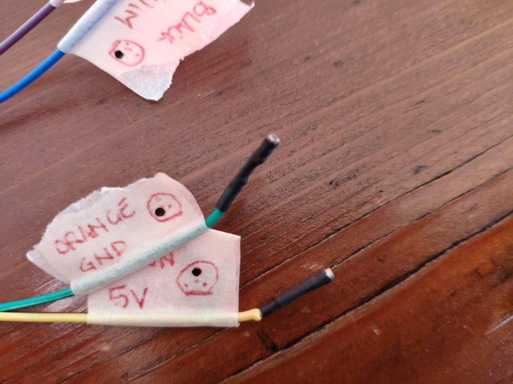

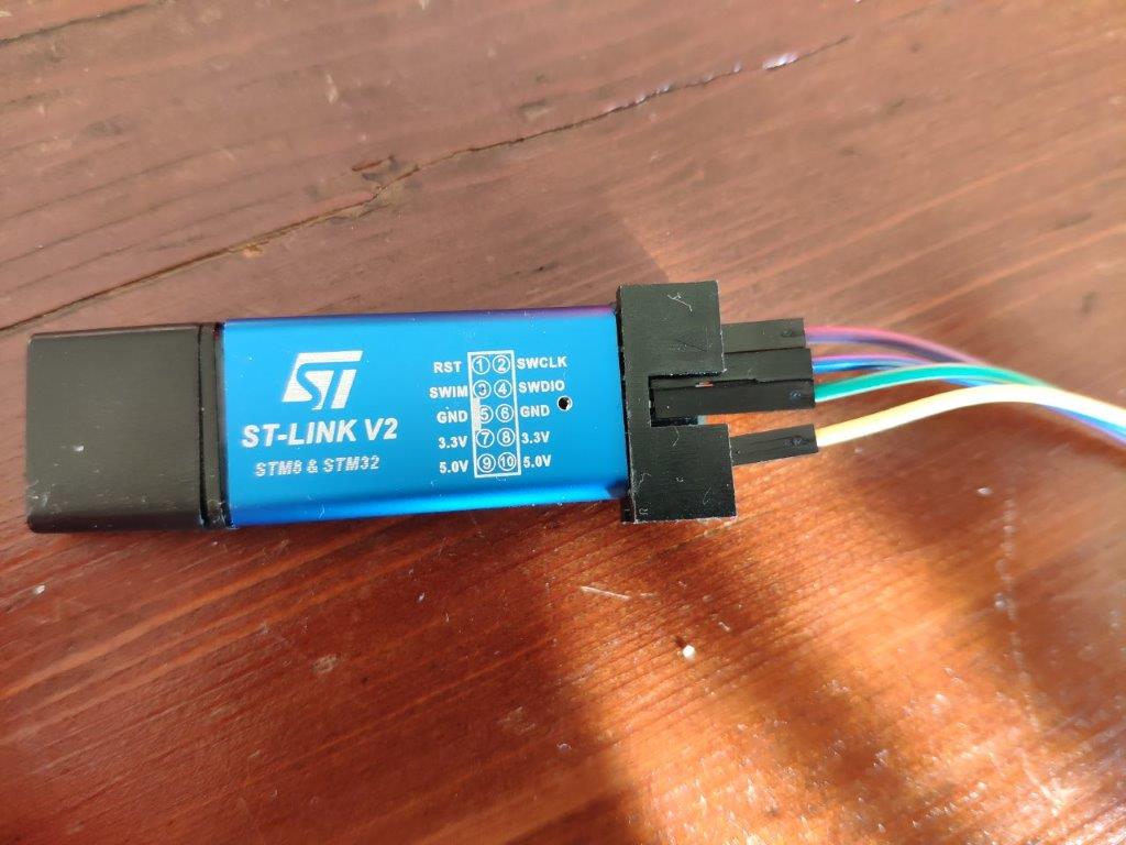

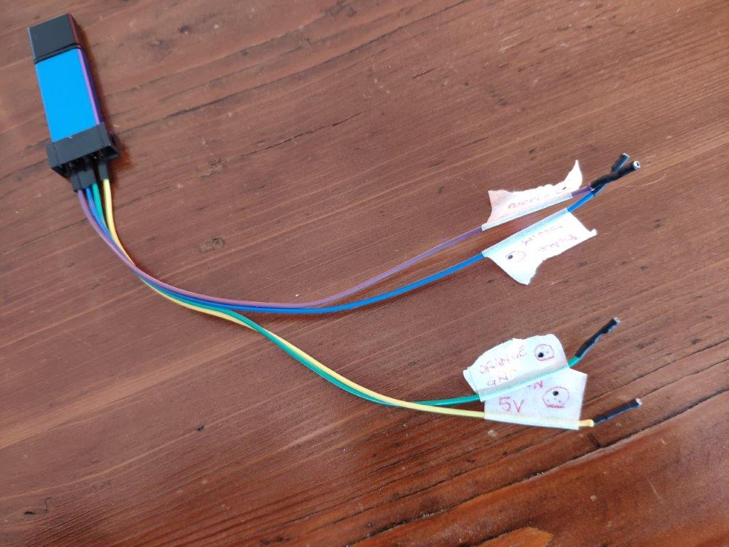

Allego anche un paio di foto del cavo da poveracci che ho realizzato per programmare il motore (scollegando il sensore velocità), infilando ogni terminazione nel pin correttolato motore.
Partendo da un cavo dupont (in dotazione con il programmatore), è sufficiente sfilare la terminazione di plastica da un lato ed isolare con guaina termorestringente la terminazione scoperta per evitare corto circuiti. Funzionante al primo colpo!
109,02 KB
108,79 KB
92,21 KB
thineight

Ciao, se thinightclub a cui ti riferisci sono io (!) ti rispondo dicendoti che i collegamenti sono quelli che vedi nella foto 2 del mio post qui sopra.
In pratica ci sono 4 fili da collegare ma in realtà ne basterebbero 3 come scritto in questa guida
https://github.com/OpenSource-EBike-firmware/TSDZ2_wiki/wiki/Flash-the-firmware-on-TSDZ2
(vedi punto 4 che descrive il metodo da me raffigurato).
Provo a spiegarmi meglio.
Quando stacchi il connettore del sensore di velocità orienta il cavetto lato motore (maschio, usato per programmare il motore) con i pin che guardano verso di te. Ho indicato il riferimento alla parte dritta della sagoma (che ho messo verso il basso) per orientare univocamente il collegamento.
Le figurelle che ho attaccato ad ogni cavetto rappresenta dove devi attaccarli nell'ipotesi di NON avere la batteria della bici collegata come di seguito riportato (valido per il cavo a 6 poli, cioè quello senza l'acceleratore manuale)
CAVO SU....|.PIN A CUI COLLEGARE
ST-LINK V2 | SUL CAVO MOTORE
5V.........| pin in alto (ore 12)
GND........! pin basso a sinistra (ore 7)
SWIM.......! pin basso a destra (ore 5)
RST........! pin centrale (pare non sia necessario connetterlo se si lavora in windows - verifico la prossima volta)
Per collegare i pin al connettore del motore occorre mano ferma e vista buona (lo spazio è poco), io li ho collegati tutti e 4 e confermo che ci stanno, se è vero che ne bastano 3 tanto meglio, lo spazio "abbonda".

Ma il campo "MAX MOTOR POWER" settato di default a 250W che cosa indica? La potenza non è limitata dalla corrente massima assorbita dalla batteria? (17.5A di default)
microchip
921 Messaggi
Inserito il - 08/01/2019 : 11:37:57  Mostra Profilo Invia a microchip un Messaggio Privato  Rispondi Quotando
Siamo quasi pronti, portatile dedicato e primi pezzi arrivati. Appena arriva stvlink ci si scatena
205,33 KB
Domanda: i campi in giallo sono modificabili o solo quelli in bianco.
Roberto

Max Battery Current Limit dovrebbe essere il limite massimo di sicurezza della corrente che può generare la batteria.
Max Battery Current dovrebbe essere la massima corrente che tu vuoi far erogare dalla batteria.
Max Motor Power è l'impostazione della potenza massima della potenza.
205,33 KB
I campi gialli sono editabili, non lo sono solo quelli che sono disabilitati, te ne accorgi quando vai cliccarci col mouse.
microchip
921 Messaggi
Inserito il - 08/01/2019 : 13:17:30  Mostra Profilo Invia a microchip un Messaggio Privato  Rispondi Quotando
More mio che siano editabili ci ero arrivato con tutto quello che ho smanettato ma visto che erano in giallo mi sono chiesto il perchè, non è detto che quando si va a premere il tasto program tutti i campi vengano trasferiti se il programmatore non vuole
A proposito perchè li hai fatti gialli?
Roberto
marcoq
258 Messaggi
Inserito il - 08/01/2019 : 13:52:32  Mostra Profilo  Rispondi Quotando
Ciao ragazzi!.... in via ufficiosa, ma per il momento solo su questo forum, ho rilasciato la versione beta 0.1.3 del configuratore. Sono stati risolti i bug di lettura dai file .ini ed aggiunte alcune migliorie, ora dovete inserire il percorso di installazione del programma STVP. Provatelo! ok?
Allegato: TSDZ2_Controller_vM0.16.B_VLCD6_and_TSDZ2_Configurator_Beta_v0.1.3.7z
3194,85 KB
Modificato da - marcoq in data 08/01/2019 14:06:41
marcoq
258 Messaggi
Inserito il - 08/01/2019 : 13:57:52  Mostra Profilo  Rispondi Quotando
Quelli gialli come tutti quelli colorati sono relativi all'utilizzo del display VLCD6.... comunque sulla parte superiore dell'interfaccia c'è scritto "Colored fields used by VLCD6 selection"
Modificato da - marcoq in data 08/01/2019 13:58:32
