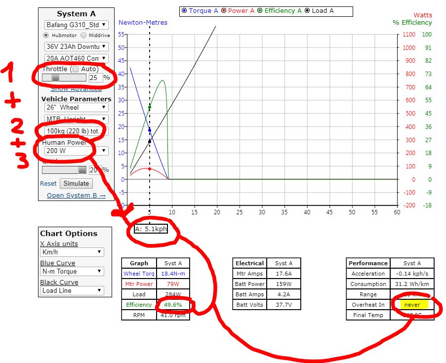

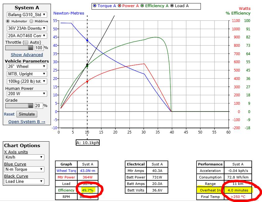

Inserito il - 09/07/2019 : 12:44:19  Mostra Profilo Invia a job un Messaggio Privato  Rispondi Quotando
Il motore non è bafang è uno shengyi magari sopporta meglio le basse velocità booh..
Quando c'è di mezzo un ottimo pedalatore non troppo pesante e la possibilità di tagliare la potenza, per me, è molto difficile giudicare un motore. In determinate condizioni tutti i motori possono lavorare a 5 km/h e anche meno senza bruciarsi, basta calare la potenza e darci di muscoli e rapporti corti. Io con il bionx che si surriscaldava dopo pochissimo, ho scalato comunque montagne.
Porto un esempio usando il mitico simulatore di https://www.ebikes.ca :
Il bafang esaminato nel grafico, mostra che una mtb di 100kg complessivi con questo motore su una pendenza del 20% pur con in sella un ottimo pedalatore che esprima una potenza di 200 W, si surriscalda dopo 4 minuti di salita alla sua velocità massima possibile.
103,74 KB
Ma se teniamo tutti i fattori uguali e caliamo la velocità parzializzando l'acceleratore fino a 5,1 km/h, lo stesso motore non si surriscalderà mai e potrà fare tutta la salita per cui l'ottimo pedalatore riesca a mantenere i 200 W di spinta.
Si noti anche che il rendimento è pressochè uguale a quello del motore quando girava a velocità doppia.
