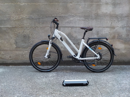

La BiPA (BIcicletta a Pedalata Assistita) presa in esame è un modello che sta riscuotendo molto successo fra i lettori di Jobike: alcuni l’hanno già comprata e ne sono assai soddisfatti
Il prezzo molto invitante e le dotazioni notevoli giustificano questo interesse
Questa volta non è stato il produttore/importatore a fornirmela, bensì un appassionato iscritto al Forum: RobiBobo55
Me l’ha gentilmente prestata per le due settimane necessarie al test in cui ho percorso circa 340km (e gli ho portato a scarica completa due volte la batteria)
Lo ringrazio calorosamente a nome mio e di tutti

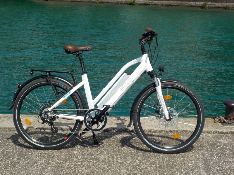

Il modello in esame si chiama
MILANO

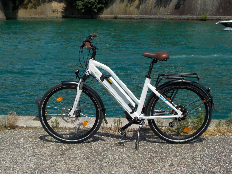

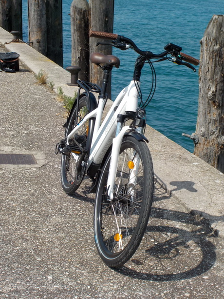

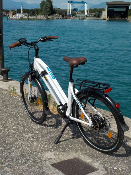

Quando l’autonomia supera i 70km, porto la bipa sotto test sul lago di Garda per fotografarla
ed eccola qui a Peschiera (così vi ho già svelato che di autonomia ne ha un bel pò)

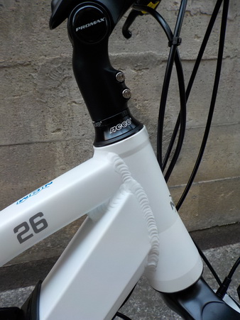

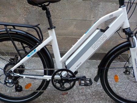

Il telaio è robusto ma non granitico; consente un buon confort di marcia con la sua leggera elasticità ed è coadiuvato bene dall’ammo anteriore (che funziona bene) e da quello sul cannotto sella (che altrettanto fa bene il suo dovere)

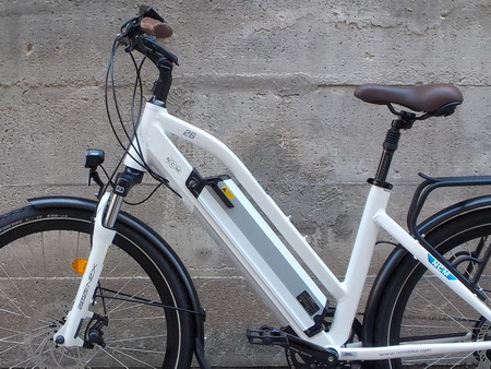

Integra parzialmente la batteria nel tubo obliquo in una struttura ad “L” rinforzata; lo scavalco è basso ma non troppo largo
Il peso è di 26.8 kg con la batteria; è un pò elevato ma bisogna considerare che la batteria, di alta capacità, pesa 4.17kg

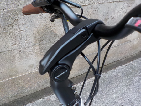

La posizione in sella è “intermedia” ; il manubrio ha la pipa a regolazione rapida che consente di variarne l’altezza con molta facilità e senza attrezzi, anche durante i viaggi
Il manubrio ha una piega morbida e manopole larghe: adatto a molte ore in sella

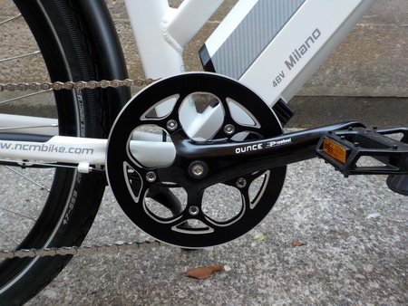

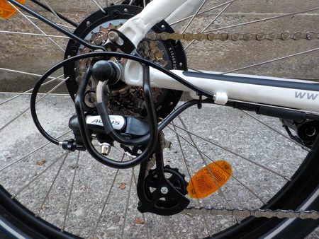

Il cambio è un preciso Shimano Altus a deragliatore con 7 rapporti e comando a doppia levetta

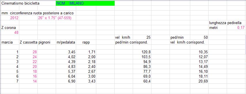

Il range ha una discreta estensione ma i rapporti sono un pò lunghi: vanno da 3.45 a 6.90m
A 25 km/h la cadenza di pedalata è di 60 ped/min in 7.a

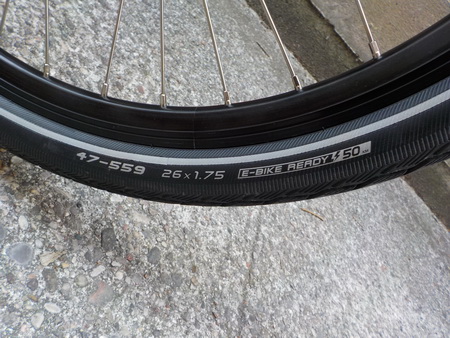

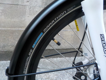

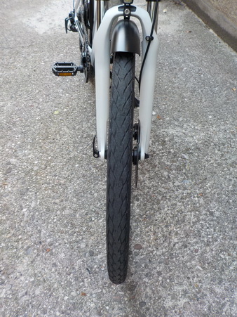

I pneumatici (da 26” x 1.75” ) sono degli ottimi Schwalbe Marathon con una scolpitura “da asfalto” e fascia interna antiforatura; sono dotati di valvola Shrader cioè quella “automobilistica”
Sono pneumatici “e-bike ready” cioè adatti anche alla categoria delle bici elettriche da 40km/h (non omologabili in Italia) e sono perciò adatti a velocità fino a 50km/h

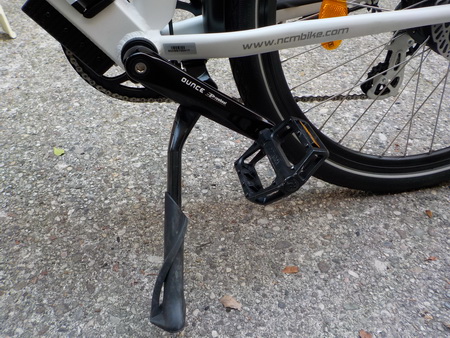

Il cavalletto è un robusto monopiede; stabile anche quando si carica un bimbo sul suo seggiolino; non consente la rotazione completa dei pedali

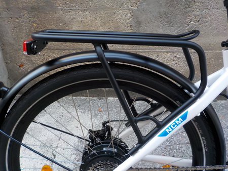

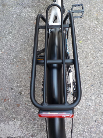

Il portapacchi posteriore è robusto : 25kg omologati
Poggia per un bel tratto su uno dei tubi del telaio garantendo robustezza e stabilità

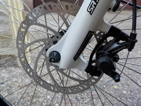

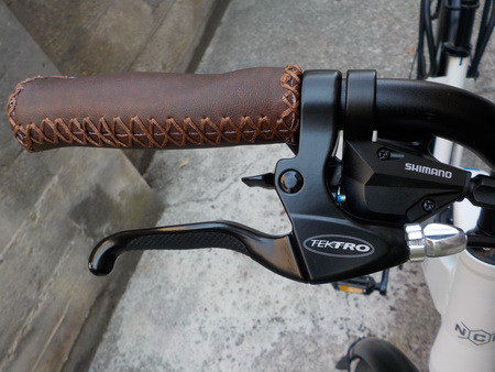

I freni sono a disco Tektro con comando meccanico; l’anteriore è da 180 e il posteriore da 160 millimetri
Ben modulabili, non si affaticano nell’uso prolungato in discesa
Da 25km/h si è fermata in 4.02 metri: non è un valore da primato, ma gli impianti a disco non brillano nella frenata di emergenza

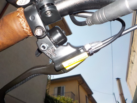

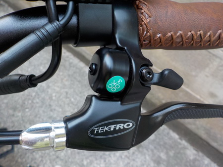

C’è un solo switch di cut-off dell’assistenza, montato sulla leva del freno anteriore; nella pratica questa “singolarità” non ha mai evidenziato problemi

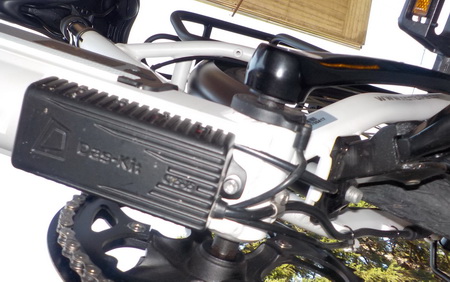

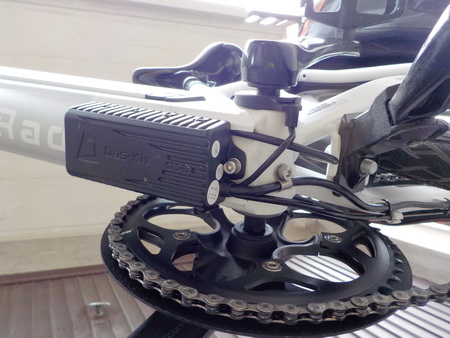

La Milano è una delle poche bici elettriche che abbiano la centralina montata esternamente
Forse la linea della bipa non ne guadagna, ma l’efficace raffreddamento e la facilità di sostituzione sono pregi indiscutibili
E per una “scalatrice” come questa il raffreddamento è una cosa importante

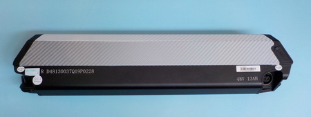

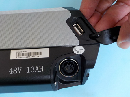

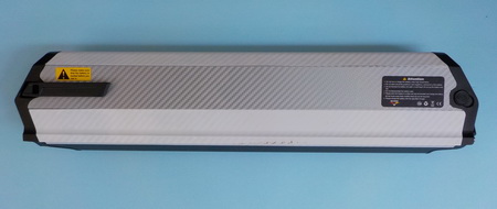

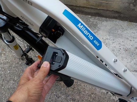

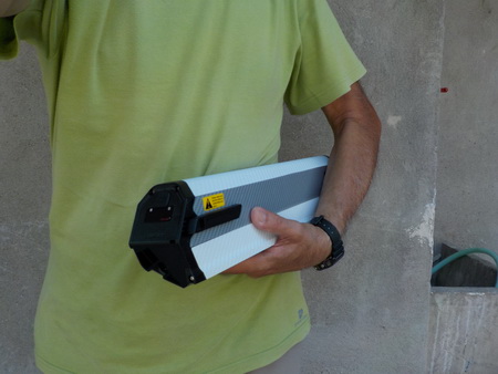

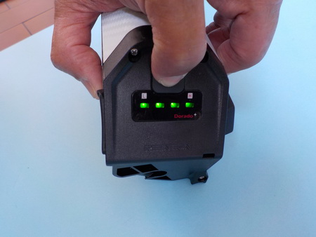

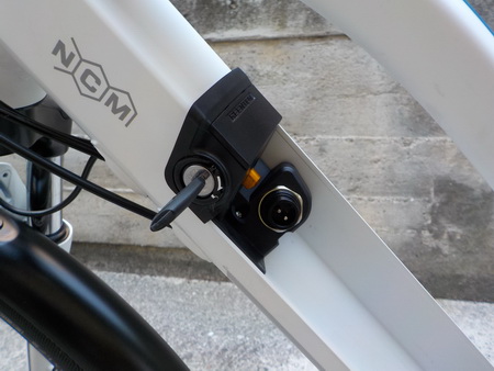

La batteria è al Litio semiintegrata nel telaio, secondo una tendenza che si sta rapidamente diffondendo
E’ a 48 volt e la sua capacità è elevata: 13Ah 624Wh
Si estrae e si inserisce molto facilmente
E’ dotata di una presa USB utilizzabile anche a batteria estratta

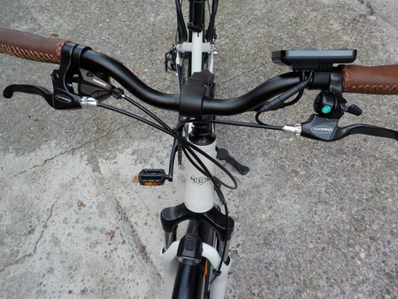

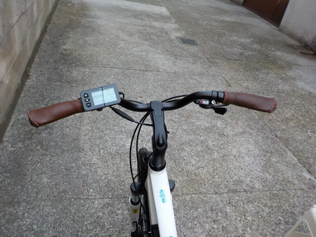

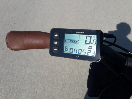

I comandi elettrici sono concentrati in un cruscottino posto sulla sinistra del manubrio e consistono in un display a cristalli liquidi retroilluminato e da tre pulsanti
Il display è ben leggibile sia al sole che di notte e fornisce un elevato numero di informazioni; interessante la presenza di una barra che indica la potenza inviata al motore
La relativa pulsantiera è facilmente azionabile: i pulsanti sono “a tiro di pollice “ e utilizzabili anche usando i guanti

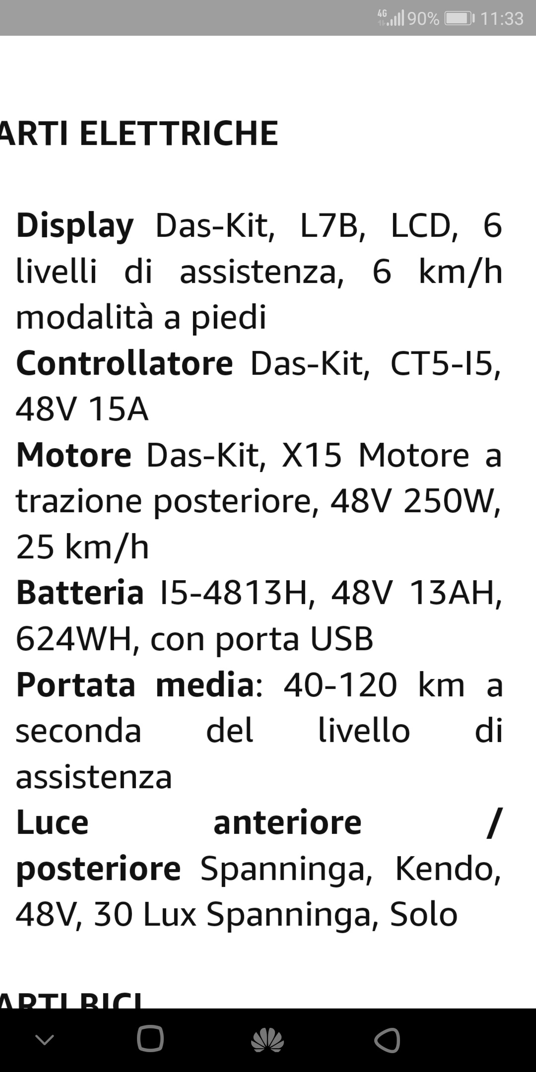

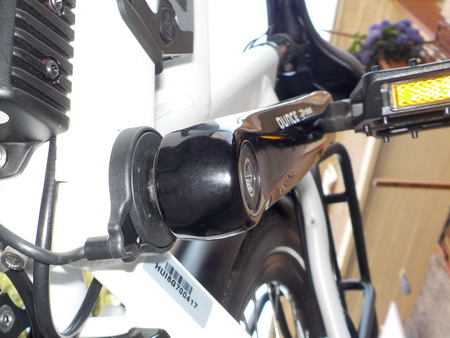

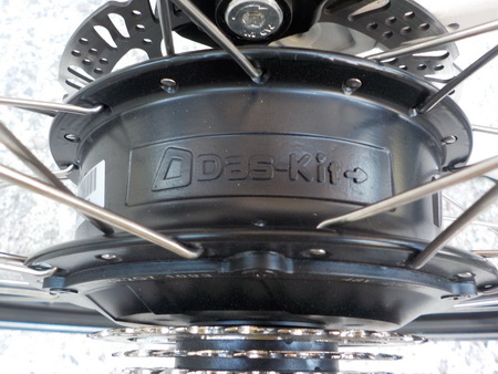

La motorizzazione è di tipo “hub” con il motore montato sull’asse della ruota posteriore
Il motore è marcato DasKit ma lo stesso Costruttore rivela che è un (collaudatissimo e robusto) Bafang
Essendo alimentato a 48V, garantisce un funzionamento ideale anche a velocità molto basse, tipiche dei percorsi in salita
In marcia ha una leggera rumorosità: forse adotta robusti ingranaggi metallici

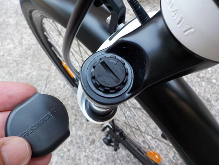

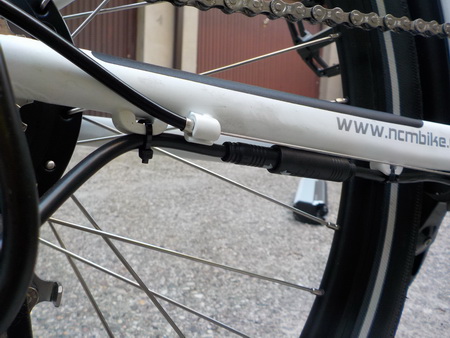

Il cablaggio è ordinato e ben nascosto; anche il rilevatore PAS è di tipo chiuso ed ha una piccola dimensione

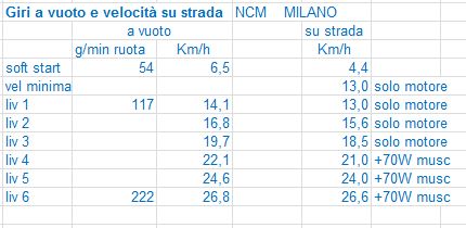

La logica di funzionamento è del tipo a controllo della rotazione dei pedali, senza modulazione in base alla cadenza
Sono disponibili 6 livelli più lo “zero” e il walk/soft-start
I livelli di assistenza modulano la velocità di marcia fra 13 e 26 km/h , velocità a cui interviene il cut-off tachimetrico
E’ possibile la marcia a “pedalata simbolica”
In un menù accessibile tramite password, c’è la possibilità di modificare la corrente massima che va al motore a circa 10-12-14A
La velocità massima in piano rimane uguale con ciascun “modo” ma cambia sensibilmente la coppia in salita
Nelle prove di autonomia ho rilevato che il cambiamento di questo parametro è poco influente
Limitare la corrente massima ha un rilevabile effetto sulla durata complessiva della batteria
E’ bene tenere conto di tutte e tre queste considerazioni per decidere quale settaggio impostare

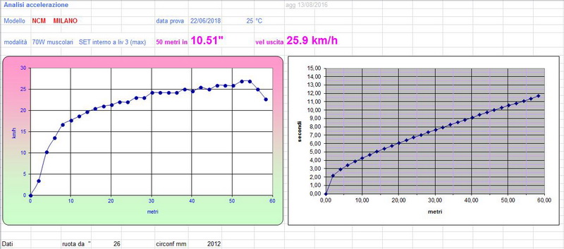

L’avvio avviene dopo 90 gradi di rotazione , pari a 80 centimetri in prima marcia: nelle ripartenze si deve spingere per metterla in moto; c’è però il “soft-start” con cui si azzera la fatica, però la partenza è lenta
La spinta del motore poi diventa subito vigorosa: 10.51” per percorrere i primi 50 metri da fermo con il settaggio a valore 3
In definitiva si è dimostrata potente ma non troppo scattante

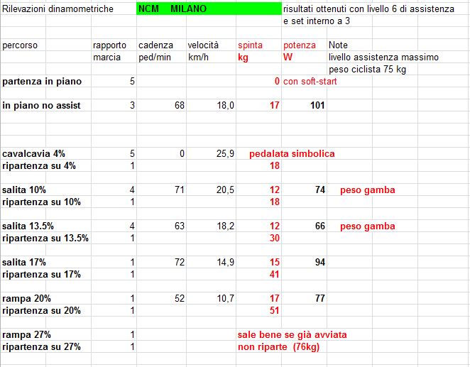

In salita si è dimostrata veramente ottima !
Supera il cavalcavia al 4% a quasi 26km/h con pedalata simbolica e sale sul 10% alla fulminea velocità di 20.5km/h applicando ai pedali solo il peso della gamba e in 4.a marcia
Ha superato il durissimo tratto al 20% a ben 10. 7km/h con uno sforzo limitatissimo sui pedali (circa 17chili); la ripartenza, che abbiamo visto non immediata, ha richiesto una spinta di 50 kg: si deve gravare praticamente con tutto il proprio peso sui pedali
Sulla ripidissima rampa al 27% sale disinvoltamente e con sforzo minimo se già avviata; non riesce a ripartire per il ritardo nell’avviamento e per la non eccessiva potenza del soft-start
La “camminata assistita” è potente abbastanza da farci superare cordoli o gradini bassi e consente di far salire la bipa sul 27% senza doverla spingere

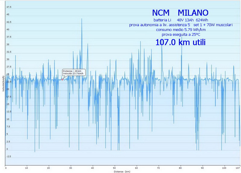

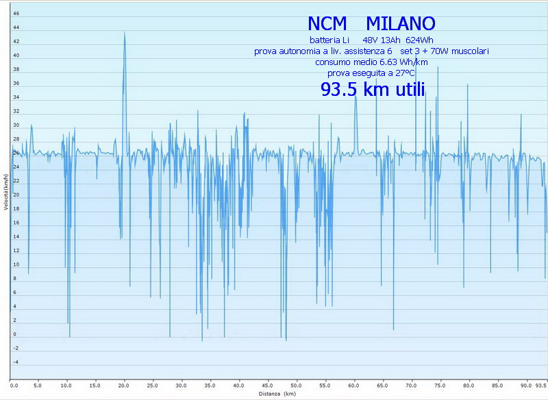

La batteria, da ben 624 Wh, consente autonomie lunghe
E questa bipa si è rivelata anche veloce nella marcia in piano: 26.5km/h limitati elettronicamente
A livello 6 (massimo) set 3, si percorrono - a 20°C di temperatura ambiente – 88km marciando a 26.5km/h per tutto l’arco della prova e con uno sforzo applicato ai pedali di 70W
Ho provato anche a livello 5 con il set a 1
Sempre a 20°C si ottiene una autonomia di 102 km tutti a 23.7km/h ed ancora con il consueti 70W sui pedali
Ho verificato che il valore di set interno non provoca variazioni rilevabili nell’autonomia e nemmeno sulla velocità massima raggiungibile in piano

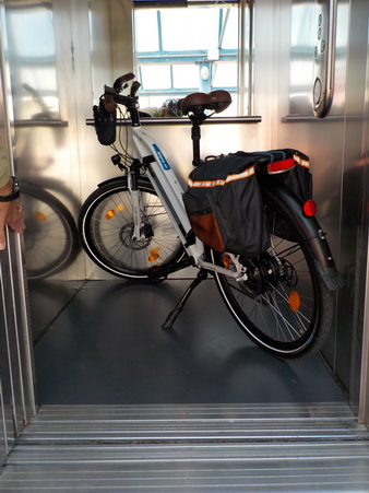

In auto si trasporta come una normale muscolare, ma più pesante (22.6 kg senza batteria);
Trasportarla sulle scale è agevole per il comodo punto di presa; la bipa, quando ha la batteria a bordo, è un pò sbilanciata in avanti ma non in modo fastidioso
Quel che si sente è il peso con quei 4 chili abbondanti di batteria !
Il trasporto in treno è di conseguenza riservato a chi ha una pò di prestanza fisica

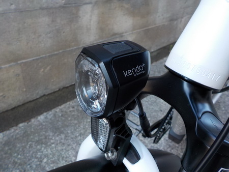

La luce anteriore è potente e rischiara bene la strada anche in totale assenza di illuminazione pubblica; è alimentata dalla batteria principale

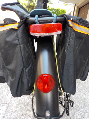

La luce posteriore è luminosa e ben visibile anche di lato; si alimenta tramite una coppia di batterie AAA anche di tipo ricaricabile

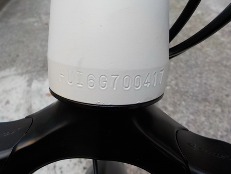

Non ci sono antifurti di serie; è presente la bulinatura del numero del telaio

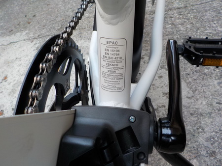

La NCM Milano è certificata per le norme europee su robustezza bici da turismo, Epac e compatibilità elettromagnetica

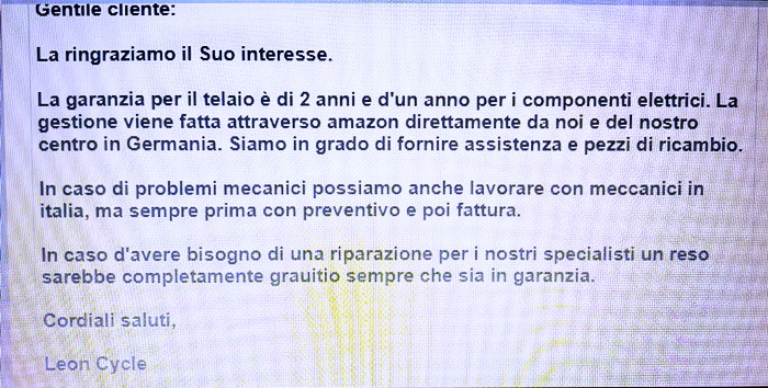

La garanzia è di 2 anni
Sulla batteria la garanzia è di 1anno
Il prezzo, al momento dell’acquisto da parte di RobiBobo, è stato di 1099€ compresa la spedizione
Ma sembra che stia aumentando: forse era una campagna di lancio per far conoscere questo nuovo marchio
In Italia non è presente una rete di vendita e ci si deve rivolgere all’acquisto online tramite Amazon

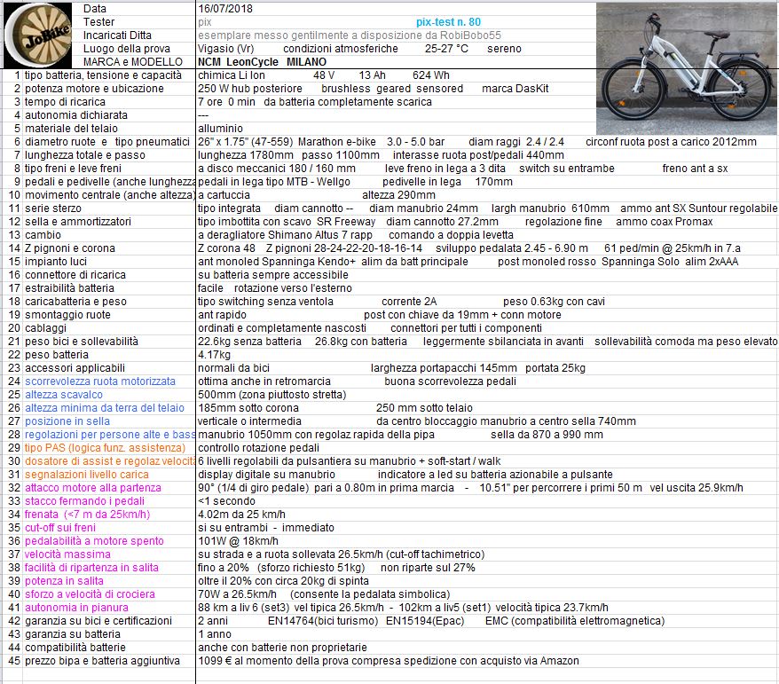

Qui c’è la SCHEDA con il riassunto delle caratteristiche principali
Scheda valutazione
CICLISTICA
Il telaio è di tipo aperto a doppio tubo, completamente in alluminio, di buona solidità
Lo scavalco è basso ma non troppo largo: è comunque agevole salire e scendere anche con bagagli sul portapacchi o col seggiolino per bimbi
Il peso senza batteria è di 22.6kg ; la (capace) batteria pesa 4.17kg ed il peso complessivo risulta perciò 26.8kg
Ammortizzatori, manubrio a regolazione rapida, parafanghi e accessori, batteria generosa e solidità generale giustificano tale peso un pò elevato; anche la soluzione a batteria semintegrata porta un leggero aggravio nei pesi

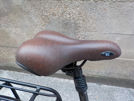

La sella è di tipo “unisex” imbottita e con scavo centrale ed è il modello Freeway della SR
La regolazione dell’altezza è di tipo rapido Il diametro del cannotto è 27.2 mm
Il cannotto è dotato di ammortizzatore coassiale che funziona correttamente
La posizione in sella può essere a busto verticale o leggermente inclinato in avanti
Il manubrio è largo e ha una leggera curvatura da bici turistica; le manopole hanno l’appoggio largo
Entrambe queste caratteristiche favoriscono la comodità sui lunghi percorsi
Il manubrio è dotato di regolazione rapida della posizione (Promax): assai comodo se la bipa viene utilizzata da più persone, ma utile in caso si voglia cambiare la posizione in sella durante un itinerario (sia per “riposarsi” sia per adattare la propria posizione alla salita o alla discesa)
La serie sterzo è di tipo “integrata” ed ha una elevata solidità
La regolazione dell’altezza avviene a spessori perciò ha una piccola escursione;
si deve agire sull’inclinazione della pipa per trovare la posizione più adatta

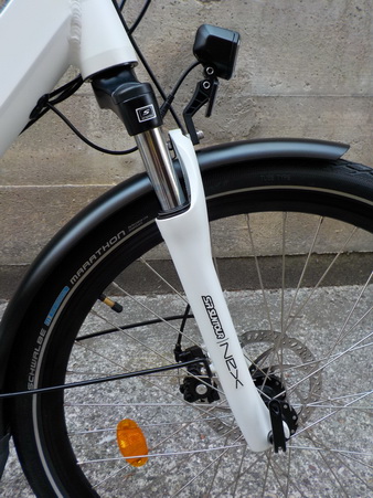

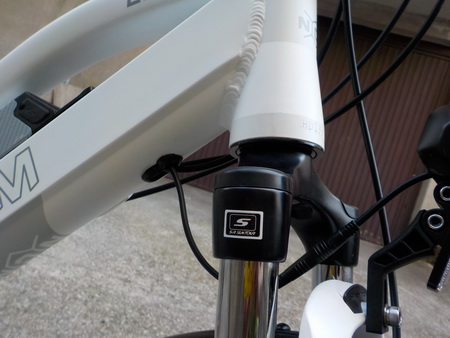

L’ammo anteriore è un robusto Nex della Suntour
è regolabile (le manopoline sono sotto ai due coperchietti)
E’ risultato robusto e privo di giochi o flessioni: la guida rimane sempre precisa anche sullo sconnesso

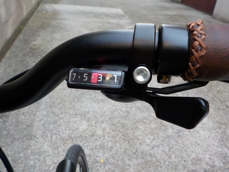

Il cambio è un preciso Shimano Altus a deragliatore con 7 rapporti e comando a doppia levetta; dopo una leggera taratura inziale, non ha mai “sbagliato un colpo”
Gli innesti sono precisi e facili in entrambe le direzioni e non mi ha mai dato problemi anche in cambiate un pò ruvide
Si aziona con due levette (sempre Shimano) molto comode e a portata di dita
Si possono scalare anche due rapporti per volta
L’indicatore della marcia inserita è piuttosto piccolino e visibile solo di giorno
Il range dei rapporti è corretto ed ha una buona estensione
A 26.6 km/h (la velocità massima di questo modello) la cadenza di pedalata è di 64 ped/min in 7.a: ottima per ogni tipo di “gamba”
In salita, a 50 pedalate al minuto, si marcia in a10.36 km/h in 1.a : valore un pò elevato ma perfettamente centrato per la potente motorizzazione di cui è dotata; vedremo che anche su salite molto ripide la cadenza di pedalata non scende mai a valori di basso rendimento muscolare
Essendo la Milano dotata di motore hub, durante i cambi di marcia in salita il motore ci “assiste” vigorosamente consentendoci cambiate morbide senza che la bipa perda velocità (al contrario delle motorizzazioni centrali)

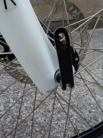

Lo smontaggio della ruota anteriore è di tipo rapido

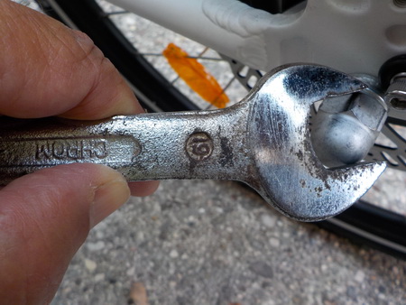

La ruota posteriore si smonta con l’ausilio di una chiave da 19mm e richiede il distacco del connettore del motore
La stabilità in marcia è ottimale, anche a velocità elevate; l’ho testata fino a 47km/h senza alcun problema Non ho potuto provare velocità ancora più elevate per via del forte vento che ho incontrato nella prova
I pesi sono bilanciati e la guidabilità risulta ottima; il telaio è ben “legato” e non presenta svirgolamenti o instabilità
e questo rende questa bipa reattiva nei cambi di direzione
La valvola è una Schrader (tipo automobilistico): facile gonfiarla ai distributori di carburante e dai gommisti
La sua lunghezza consente carichi anche voluminosi
Per l’adozione di un seggiolino per bimbi, bisogna verificare che esso sia compatibile con i 145mm di larghezza del portapacchi

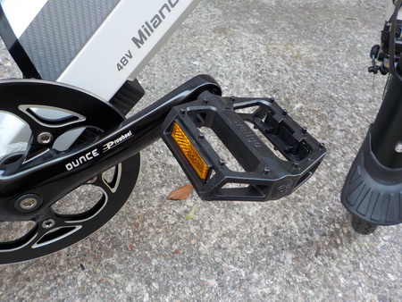

I pedali sono in lega e con i piolini (fissi) da MTB : il grip è elevato e la comodità è ottima per la elevata superficie; ci sono i catadiottri regolamentari
La corona è dotata di protezione per evitare di sporcare i pantaloni e soprattutto evitare che vengano agganciati dal cinematismo

A questo punto del test parlo anche del campanello: c’è ed è integrato nella manopola del freno
L’esemplare di RobiBobo deve avere però qualche piccolo problemino perchè non è risultato “squillante” come è di solito questo modello
Il disco anteriore è da 180mm : dimensione generosa che garantisce frenate potenti ed efficacia che non si dissolve nelle discese lunghe
Il freno posteriore (comandato dalla leva freno destra) è da 160mm: giustamente inferiore a quello davanti
Le leve sono robuste e morbide da azionare
lo switch di cut-off dell’alimentazione del motore è presente solo sulla leva sinistra (quella del freno anteriore): soluzione penso dettata dalla maggior semplicità e pulizia nel cablaggio perchè il cavetto di tale switch entra subito nel cruscottino
Nella foto si vede lo switch che è quello con l’etichetta gialla ... sovraesposta
Nell’uso pratico non ci si accorge di questa “singolarità” perchè nelle frenate si usa sempre il freno anteriore; anzi in qualche occasione mi è servito avere un solo switch per rallentare la marcia senza staccare l’assistenza ed averla subito pronta al riattacco (vabbè ho fatto lo “sborone” perchè in realtà non sono così professionale nella guida)
E per una “scalatrice” come questa, che potrebbe essere usata su salite lunghe e ripide in cui la velocità dell’aria è limitata, è un pregio molto importante
Tale centralina è alloggiata nella parte bassa del tubo obliquo
La centralina è dotata di autospegnimento dopo 5 minuti esatti di inutilizzo
BATTERIA
La NCM Milano è alimentata da una batteria al Litio semiintegrata nel telaio, secondo una tendenza che si sta rapidamente diffondendo
La sua capacità è decisamente elevata: 13Ah a 48V cioè 624Wh
Il suo peso è adeguato alla elevata capacità : 4.17kg
Faccio una nota: la batteria in origine ha l’involucro nero, ma è stata migliorata esteticamente dal proprietario che l’ha rivestita con una pellicola adesiva
E’ alloggiata nella struttura del tubo obliquo del telaio e ne completa la forma a “L” (vedi più sopra nel paragrafo “ciclistica”)
La posizione è ottimale per abbassare il baricentro e per tenerlo centrato : ne guadagna la manovrabilità
L’estraibilità è molto facile: si sgancia il blocco con la chiave (che funge perciò da antifurto per la batteria stessa) e si fa ruotare lateralmente la batteria; per il reinserimento non occorre nemmeno la chiave ma entra “a scatto”
E’ una manovra assai facile sia nell’estrazione che nel reinserimento
Ecco come si presenta la batteria quando estratta
La sua forma è stretta ed allungata: si trasporta molto facilmente sottobraccio ma, per la sua lunghezza, è un pò più difficile alloggiare una eventuale seconda batteria sul portapacchi o nello zaino
La chiave di bloccaggio non ha alcuna funzione elettrica ed è ubicata sulla parte fissa del telaio
Nella foto si vedono anche i contatti sul telaio
Sulla batteria è presente un indicatore dello stato di carica a led attivabile da pulsante (assai utile a batteria estratta)
L’indicazione è fornita dalla consueta fila di led
Non ci sono interruttori perciò i contatti rimangono sempre sotto tensione
Sono però ben incassati nel connettore e non facilmente “toccabili”, però se si ripone la batteria insieme ad altre cose (in valigia o nello zaino) è bene prestare attenzione ad eventuali oggetti conduttori posti nelle vicinanze
Come si vede, è presente una presa USB che consente di tenere carico lo smartphone o il navigatore alloggiati sul manubrio
L’ho testata a 800mA senza problemi
E’ altresì possibile utilizzare la batteria come enorme “power-bank” quando è smontata dalla bipa
A batteria troppo scarica per alimentare il motore, è ancora possibile utilizzarla per tenere acceso il fanale anteriore e la presa USB
Funzionano entrambi anche a centralina spenta
All’estremità inferiore è presente il connettore di ricarica, facilmente accessibile anche a batteria montata
Esso è protetto da pioggia e polvere mediante un tappo di plastica morbida
La ricarica può essere eseguita a batteria montata o estratta

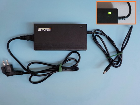

Il caricabatteria è di tipo switching, senza ventola : è perciò silenziosissimo
Pesa 630 grammi compresi i cavi; eroga una corrente massima di 2.0A (ma a 48V) e ricarica la batteria completamente scarica in 7 ore esatte : è un tempo piuttosto lungo ma garantisce di non stressare la batteria e ne allunga la durata
Il caricabatteria ha dimensioni contenute e ben si presta ad essere portato con se
I cavi sono di lunghezza normale e la spina di rete è di tipo “europeo”
E’, classicamente, dotato di un led rosso che segnala quando è collegato alla rete e di un secondo led che si accende di color rosso durante la carica e diventa verde a carica ultimata

I comandi della Milano sono concentrati in un cruscottino posto sulla sinistra del manubrio e
Il display è ben leggibile e fornisce i dati di velocità, livello di assistenza, carica della batteria e riporta l’utile indicazione della potenza assorbita dal motore; indica anche i dati di viaggio
La relativa pulsantiera è facilmente azionabile: i pulsanti sono “a tiro di pollice “, abbastanza rilevati e ben separati; si possono utilizzare anche indossando i guanti
La sua visibilità notturna è ottima
L’odometro (e di conseguenza il tachimetro) è preciso
L’indicazione del tempo trascorso comprende, stranamente, anche le soste a centralina accesa (al contrario di quanto fanno i ciclocomputer che indicano solo il tempo di marcia effettiva)
Ho rilevato un piccolo bug: quando si spegne la centralina per il suo time-out o per intervento del BMS, si azzera l’indicazione della velocità massima
E’ potente ed ha una leggera rumorosità Mi fa pensare che abbia robusti ingranaggi metallici che ne garantiscono una buona durata nonostante gli elevati valori di coppia che è in grado di sviluppare
Il rumore, comunque, non aumenta quando il motore è sotto sforzo

CABLAGGI
L’attenzione e la cura nella realizzazione dei cablaggi è diventa una regola per le bipa
E la Milano non fa eccezione: pochi cavi, connettori per tutti i dispositivi, percorso più possibile all’interno del telaio
Ecco la zona del manubrio
I cavi entrano rapidamente nel telaio
Anche nella parte inferiore il cablaggio è ridotto al minimo possibile
Il sensore PAS, che controlla la rotazione dei pedali, è piccolo e non a vista
Il motore è dotato di connettore, indispensabile per uno smontaggio semplice della ruota posteriore
Questi sono i valori di velocità ai vari livelli
Si può vedere che la differenza fra le velocità a vuoto e su strada è modesta: aumentando la spinta sui pedali, la velocità cresce poco perciò, in piano, si è portati ad esercitare un contributo fisico basso; diciamo che si ha “poca soddisfazione” nel pedalare con più vigore perchè non si sente l’aumento di velocità (si vede solo l’accorciarsi della barra della potenza del motore sul display)
Velocità minima: su strada piana non si riesce a viaggiare, con l’assistenza attiva, a meno di13 km/h
E’ possibile la marcia a “pedalata simbolica” cioè anche solo facendo girare lentamente i pedali (giusto per mantenere attivo il controllo di rotazione)

Ecco il consueto grafico della velocità in funzione della distanza percorsa e del tempo
Il tempo per percorrere 50m da fermo è breve: 10.51”
e la velocità di uscita è stata di 25.9km/h ma stava ancora salendo per la logica della “ipervelocità” in accelerazione
(questa prova viene eseguita con la batteria appena staccata dal carichino dopo la ricarica)
E’ un ottimo valore considerando il tratto iniziale non particolarmente vigoroso

Ecco la tabella con gli sforzi necessari sulle varie pendenze
La partenza in piano può avvenire anche a sforzo nullo utilizzando il soft-start che porta la bipa fino a poco più di 4km/h; poi, rilasciando il pulsante, inizia il funzionamento assistito che ci porta rapidamente alla velocità selezionata
Nelle partenze in salita l’avvio dell’assistenza dopo un quarto di giro di pedale penalizza un pò: in pratica si deve avviare la bipa “a muscoli”
Per diminuire sensibilmente questo sforzo, viene in aiuto il soft-start che fa iniziare la spinta del motore già a zero giri
Per sfruttarlo correttamente bisogna lasciarlo lavorare per qualche secondo in modo che la velocità della pedalata raggiunga quel minimo necessario per mantenere attivo il sensore di rotazione; purtroppo così facendo la partenza risulta lenta
I valori di sforzo per la ripartenza in salita riportati nella tabella precedente, sono misurati con l’ausilio del soft-start
Il cavalcavia al 4% viene superato ... fulmineamente ... a 25.9 km/h anche a “pedalata simbolica”
La ripartenza richiede una pressione sui pedali esigua (18kg in 5.a)
NCM Milano - cavalcavia 4 %
La salita al 10% si supera a 20.5km/h , in 4.a marcia e col solo peso della gamba applicato ai pedali, cioè lo sforzo che esercito normalmente in piano nelle prove di autonomia
La ripartenza richiede una spinta sui pedali di 18kg (in 1.a)
NCM Milano - salita 10 %
Sul tratto al 13.5% si sale in 4.a a 18.2 km/h ancora con il solo peso della gamba
La ripartenza richiede 30kg (il soft-start ha raggiunto il suo limite!)
NCM Milano - salita al 13.5 %
Sul 17% occorre spingere sui pedali con 15kg e si sale a 14.9km/h: i ciclisti amatoriali sono “sverniciati” !
La spinta per ripartire sale a 41kg: comincia a richiedere un pò di impegno ma, come si vede, sono partito senza problemi guidando con una sola mano e filmando con l’altra
NCM Milano - salita al 17%
Ha superato il durissimo tratto al 20% a ben 10. 7km/h con uno sforzo limitatissimo sui pedali (circa 17chili); la ripartenza, che abbiamo visto non immediata, ha richiesto una spinta di 50 kg : si deve gravare praticamente con tutto il proprio peso sui pedali
NCM Milano - salita al 20%
NCM Milano - rampa al 27%

E’ potente abbastanza da farci superare cordoli o gradini bassi
Come si vede nel filmato sale, senza dover spingere, anche sul 27%

VELOCITA’ e AUTONOMIA
La NCM Milano è dotata di una batteria di elevata capacità che le consente di ottenere lunghe autonomie anche a velocità sostenute
Ho eseguito due prove: la prima a livello di assistenza massimo (6) con il settaggio interno al valore massimo (3), la seconda a livello di assistenza 5 e con il set interno a 1, entrambe applicando ai pedali il consueto (basso) sforzo di 70W
Nella prima prova ho viaggiato per tutto l’arco della scarica a 26.5km/h ed ho percorso 93.5km con una temperatura ambiente di 27°C
Riportando il valore alla temperatura di riferimento, cioè a 20°C, calcolo che l’autonomia utile normalizzata sia di 88 Km
Autonomia livello 6 set 3
Nella seconda prova ho usato il livello 5 e il set interno a 1 e ho ottenuto una percorrenza di 107km, con una velocità di 23.7km/h che si è mantenuta invariata per tutto l’arco della prova
La temperatura ambiente era di 25°C Riportando il valore a 20°C, ottengo una autonomia di 102 km
Autonomia livello 5 set 1
In entrambe le prove, a fine scarica è intervenuto il BMS, spegnendo la centralina (ed anche luci e USB se utilizzati)
Togliendo e poi reinserendo la batteria si può però resettare il BMS e riattivare luci e USB
I valori di autonomia si sono rivelati molto interessanti anche perchè ottenuti con velocità elevate e con minimo impegno muscolare: la capacità elevata della batteria è gradevolissima e consente di programmare lunghi giri che comprendano anche dislivelli sensibili

I 6 livelli di assistenza consentono di trovare il giusto valore, anche se è una regolazione “grossolana”
La guidabilità è ottimale e la buona modulabilità dei freni consente di rallentare o fermarsi senza sbandamenti

TRASPORTO IN AUTO E IN TRENO
le parti elettriche non richiedono necessità particolari
Anche la lunghezza è come quella di una muscolare, anzi è un pochino più corta perchè monta ruote da 26”

Il trasporto in treno è di conseguenza riservato a chi ha una pò di prestanza fisica (visto che non sempre si trovano gli ascensori o le piattaforme dei vagoni a livello banchina)
Il manubrio è un pò largo e può ostacolare nei passaggi stretti, ma niente di insormontabile
Negli ascensori standard delle ferrovie ci sta senza troppe manovre
(lo ricordo sempre: in treno portare con sé una corda elastica perché a volte i sostegni non ci sono o sono tutti occupati e occorre fissare la bipa … dove capita)

La prova dinamometrica senza assistenza fa rilevare una richiesta di sforzo muscolare pari a 101W per marciare a 18km/h
I pneumatici da velocità elevata a parer mio penalizzano un pò la scorrevolezza
Rimane uno sforzo comunque contenuto che ci consente di tornare a casa senza eccessivo sforzo
Il punto più critico sono eventuali salite: peso un pò abbondante e rapporti del cambio non molto corti potrebbero renderci difficoltosa qualsiasi salita che non sia il classico cavalcavia
Infatti a 18km/h ho utilizzato la 3.a marcia: ne rimarrebbero solo altre due per affrontare le salite
Ecco come si presenta senza batteria
(a mio parere piuttosto bruttina se vista dal lato sinistro, con la zona troppo vuota del tubo obliquo; ma perchè lasciare a casa la batteria ?)
IMPIANTO LUCI
L’impianto luci si è rivelato ottimo !
La luce anteriore è a led e produce un fascio largo e potente; è omologata ed è il modello Kendo+ della Spanninga
La sua alimentazione è fornita dalla batteria principale e può rimanere accesa, per un certo tempo, anche a batteria troppo scarica per poter alimentare il motore
La luce posteriore è a led rosso a luce fissa, anch’essa Spanninga modello Solo, ed è alimentata con due AAA anche ricaricabili
L’apertura del vano batterie, per entrambe le luci, non richiede l’uso di attrezzi
E’ dotata di catadiottro ed è omologata; risulta bene visibile anche lateralmente

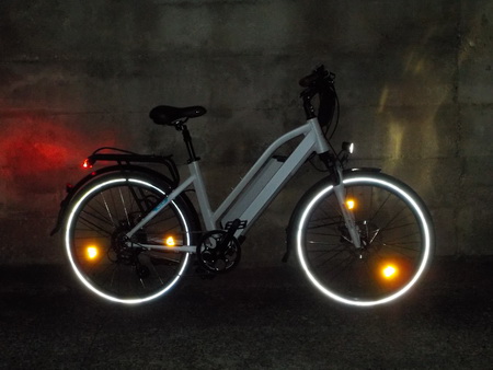

Qui si vede bene la notevole illuminazione di entrambi i fanali
L’immagine seguente rappresenta quello che vede un automobilista che illumini la Milano lateralmente con i fari
Ottima visibilità: catadiottri, bande riflettenti sui pneumatici, visibilità laterale delle luci ci consentono di essere immediatamente identificati quando si attraversa un incrocio

La Milano non è dotata di antifurti di serie salvo la chiave di bloccaggio della batteria

Sul telaio è bulinato il numero di serie: molto utile per poterne rivendicare il possesso: ricordarsi di prenderne nota e di farlo riportare sulla fattura di acquisto

Il portapacchi è largo 145mm e non crea difficoltà nella scelta di un eventuale seggiolino per bimbi, la cui posizione risulta ottimale; il telaio a scavalco basso rende confortevole la salita e la discesa dalla sella anche con bimbo a bordo
CERTIFICAZIONI, GARANZIA E PREZZI
Sul telaio è riportata la conformità alla normativa 15195 relativa all’assistenza elettrica
Ecco la loro dichiarazione

Per carita si dice che i freni meccanici non sono al top, pero se si vuole con pochi € si puo passare a quelli idraulici e si toglie il problema molto buono che è gia predisposta a freni a disco non tutti i telai ce l'hanno sopratutto il posteriore.

quanto possa essere il costo per ricellare una tale monster-battery!!
Se usi le 35e spendi tutto compreso sui 400€ e hai ben 17Ah contro i 13Ah attuali

Ma tra due, tre anni i prezzi delle celle si abbasseranno ulteriormente e/o ci saranno celle ancora più capienti...

sul loro sito www.NCMBIKE.com spiegano la loro posizione industriale
In pratica fanno la progettazione e l’assistenza in Germania e la produzione in Cina
In Italia non hanno ad oggi una rete di vendita per cui ci si deve rivolgere ad Amazon per un eventuale acquisto
L'amministratore delegato si chiama Lijun Ding... (vendeva anche su ebay). Secondo me in Germania fanno poco più che lo sdoganamento per la penetrazione nel mercato europeo (da quando non c'è più il Regno Unito è il nuovo punto di riferimento). L'ipotesi che una società tedesca venga affidata a un amministratore cinese è piuttosto improbabile.
Dopodiché se il prodotto è buono, anche se è cinese, da parte del consumatore nulla quaestio. Anzi, questo permette di comprare con l'iva tedesca che è più bassa, e senza dazi. Certo, il made in Germany si rivela poco più che una formalità (per non parlare del made in Italy che se la prende nel secchio su tutta la linea, cioè grasso che cola se becca un po' di Iva italiana sulla spedizione).

Concordo pure io con quello che ho scritto e cioè che: pure essendo roba cinese che di tedesco ha poco più che l'indirizzo sui documenti e la marca degli pneumatici, e al di là delle questioni sull'elusione di dazi, di norme sul lavoro, minimi salariali, risparmio d'iva, ecc.. il prodotto funziona bene e soprattutto il prezzo è buono o magari ottimo.
Di prezzo "onesto" parlerei invece avendo la certezza che siano stati rispettati gli stessi diritti ed obblighi cui è soggetto un imprenditore italiano o tedesco o almeno europeo. Ma non c'è niente di male ad accontentarsi di un prezzo ottimo.
Non essendo noi i ministri delle finanze, nè un'associazione di categoria dei produttori di biciclette italiane, nè sindacalisti... inutile andare per il sottile. :)

Pix, la centralina è da 15A
Inserito il - 31/07/2018 : 17:21:09  Mostra Profilo Invia a Steu851 un Messaggio Privato  Rispondi Quotando
un po' tanto per essere legale
Inserito il - 01/08/2018 : 00:07:39  Mostra Profilo Invia a pixbuster un Messaggio Privato  Rispondi Quotando
Grazie Sergiom, nei dati di targa che ho trovati non è specificato
Steu sono tanti soprattutto perchè sono a 48V (e fanno720W) ma non sono "continui" perciò l'omologazione a 250W è salva

Inserito il - 01/08/2018 : 10:05:43  Mostra Profilo Invia a Steu851 un Messaggio Privato  Rispondi Quotando
veramente se la batteria è una 13S quando è carica fanno 819, se fosse 14S 882W
Prima o poi, vista anche l'ultima haibike col flyon, scoppierà lo scandalo, visto che la potenza di picco poi la possono tenere finchè dura la batteria.

Vorrei spezzare una lancia a favore dei Costruttori
Tutti quelli "seri" fanno certificare i propri prodotti da Enti terzi (tipo il TUV tedesco)
E questi enti non fanno certo sconti e non si fanno "ungere"
Se trovano delle irregolarità rimandano indietro il prodotto dicendo quale parametro non è rispettato
Solo se tutto è in regola certificano la rispondenza alle norme europee
Sono le norme EN14764(robustezza bici turismo) EN15194(Epac perciò conformità al codice della strada) EMC (compatibilità elettromagnetica) e norme sulla sicurezza della batteria
Se un motore è "certificato" per 250W state sicuri che se fatto lavorare per lungo tempo a potenze superiori si deteriora internamente; forse non brucia ma sicuramente succede qualcosa tipo gli isolanti che si rovinano, gli ingranaggi che si deteriorano o i sensori interni che vanno a temperature fuori dal loro range di utilizzo
Ed è poco significativa l'esperienza personale del tipo "ho tenuto il livello massimo per due ore e non è successo niente" perchè nell'omologazione - tanto per dirne una - il cambiamento di colore della vernice degli avvolgimenti è già una prova che il motore non può sostenere quello sforzo
Le compagnie di certificazione non si giocano la reputazione (e il lavoro futuro) facendo "favori" ai Costruttori
(difatti, se ci pensate, gli imbrogli sulle emissioni degli inquinanti delle automobili del recente scandalo erano stati fatti dal Costruttore stesso o da un suo fornitore)

Quindi questa è conforme?
Sergiom1961
1861 Messaggi
Inserito il - 04/08/2018 : 00:26:17  Mostra Profilo Invia a Sergiom1961 un Messaggio Privato  Rispondi Quotando
Mi domando come fa a salire sul 20%
6820 Messaggi
Inserito il - 04/08/2018 : 00:29:53  Mostra Profilo Invia a MilleMiglia un Messaggio Privato  Rispondi Quotando
Prova a fare due moltiplicazioni
Sergiom1961
1861 Messaggi
Inserito il - 04/08/2018 : 10:40:24  Mostra Profilo Invia a Sergiom1961 un Messaggio Privato  Rispondi Quotando
Nooo, con questo caldo?
6820 Messaggi
Inserito il - 04/08/2018 : 12:58:34  Mostra Profilo Invia a MilleMiglia un Messaggio Privato  Rispondi Quotando
Prova a fare uno sforzo, sennò ti puoi comprare un wattmetro e ti resta solo da leggere il display

Inserito il - 04/08/2018 : 21:51:53  Mostra Profilo Invia a pixbuster un Messaggio Privato  Rispondi Quotando
Pietrobass, scusa non mi sono spiegato bene:
tutti i motori elettrici (per loro natura) possono sopportare sovraccarichi di potenza
Anzi lo fanno OGNI VOLTA che si avviano
E questo vale per i motorelli delle nostre bipa (compresi i centrali Bosh Yamaha Bafang ecc), per quelli delle auto elettriche (vedi accelerazioni pazzesche della Tesla) ed anche per i robustissimi ed eterni motori industriali che fanno andare tutti i macchinari del mondo
Sono gli sforzi protratti nel tempo che possono rovinare i motori; ma a questo pensa la centralina che, se si esagera, interviene andando in blocco "per sovratemperatura"
Nei nostri motori si parla anche di mezz'ora di utilizzo costantemente in forte sovraccarico
Per le normative è tutto in regola perchè sopra ai 250W continui, il motore non si stabilizza in temperatura e diventa sempre più caldo perciò la sua "potenza nominale" è di 250W
