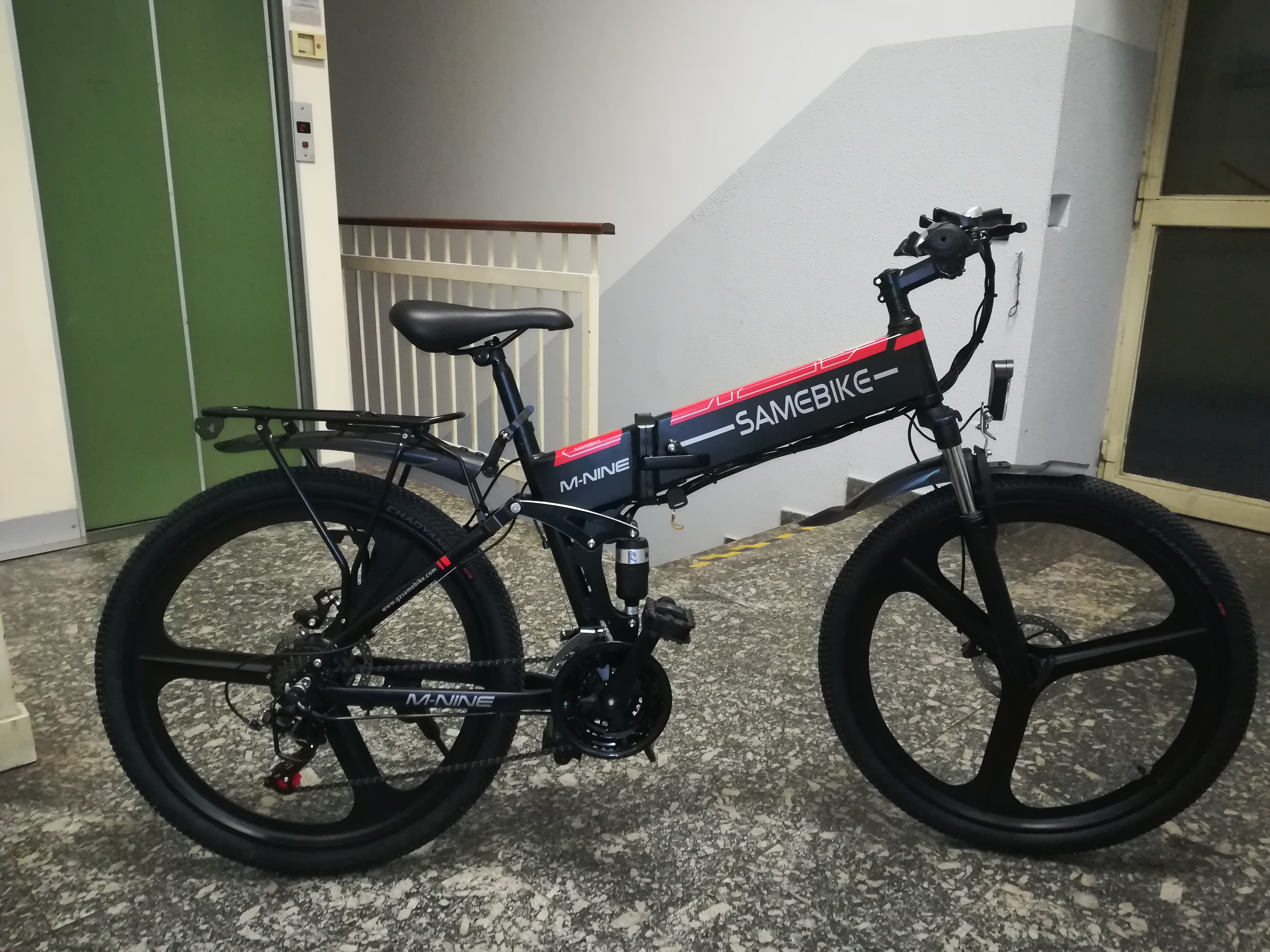

Inserito il - 10/01/2019 : 18:49:44  Mostra Profilo  Rispondi Quotando
Arrivata oggi ( dopo 3 mesi esatti !!!) la samebike lo26 M.nine. Mi sembra ci sia tutto tra qualche giorno
la assemblo poi faccio sapere. Che avventura ho bersagliato di Messaggi il sito GB per averla, alla fine è arrivata
speriamo ne sia valsa la pena !!???

Inserito il - 11/01/2019 : 20:49:43  Mostra Profilo  Rispondi Quotando
No niente dogana, è arrivata dalla Polonia con UPS.

Inserito il - 20/01/2019 : 15:45:55  Mostra Profilo  Rispondi Quotando
3044,13 KB
Ecco ho finito di sistemarla in 2 versioni una Mountain bike, l'altra
da passeggio/
portapacchi 12 euro al Decathlon
3087,23 KB

14771 Messaggi
Inserito il - 20/01/2019 : 21:16:17  Mostra Profilo Invia a andrea 104KG un Messaggio Privato  Rispondi Quotando
Esteticamente è carina! Il motore posteriore pare piccolissimo. .. rinnovo le mie perplessità sull'uso come mtb, ma per un uso su strada sicuramente va meglio di una rigida. Como l'imperatore la completa elettrificazione con una cifra ridicola ! Secondo me vi divertirete un mondo

Torero
54 Messaggi
Inserito il - 21/01/2019 : 09:36:32  Mostra Profilo  Rispondi Quotando
Benvenuto Giannini!
Qui a Milano ci sono 0 gradi fa troppo freddo per me, la bici l'ho provata poco, comunque le prime impressioni sono ottime, ribadisco sono un neofita del settore pero' questa bici non è a pedalata assistita, è una bici elettrica!!! pura, quindi se vogliamo non proprio legale.
Il rapporto qualità prezzo se non si ha fretta nel riceverla è a mio parere ottimo.
il motore è un Bafang 350 w, la batteria è 48v 10,7
2630,01 KB
