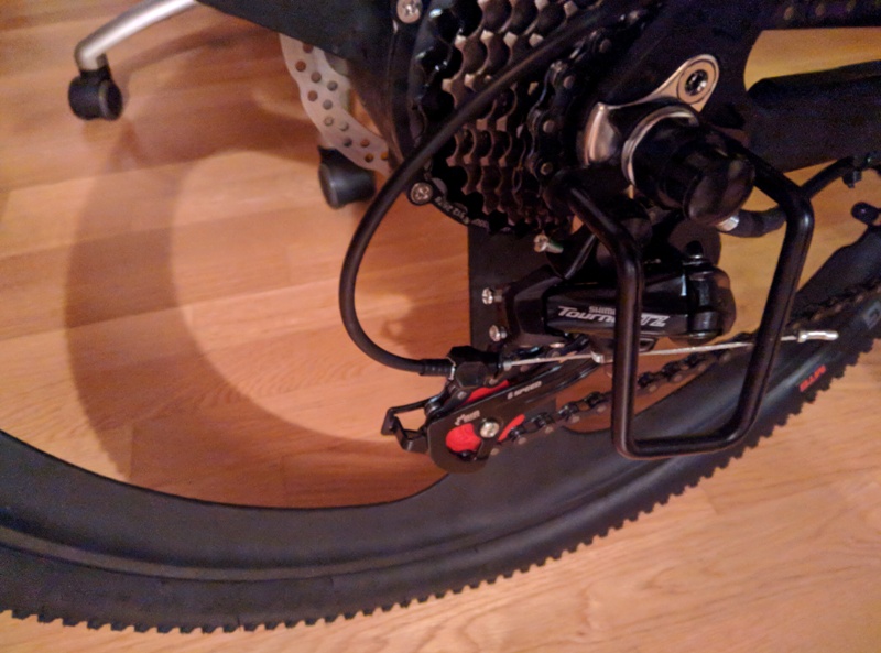

                      | OK ieri ho fatto dei bei giri e ho potuto testarla per bene.
 Ho essenzialmente 2 problemi adesso (per la velocità mi sono quasi rassegnato, ho visto in giro e le velocità della assistite a pendenze alte sono quelle, anche per modelli più costosi).
 1) lo slot dove va la batteria ha una intercapedine sia verticale che orizzontale. Nonostante quando la inserisci sembra ci vada perfetta e stretta alla fine balla un po'. Questo comporta che quando viaggi su strade disconnesse e sopratutto strade dei centri storici con sanpietrini la batteria essendo molto pesante sbattendo dentro il telaio fa un rumore pazzesco che se tutti si girano... da svegliare il quartiere. Qualcuno ha lo stesso problema? Dovrò risolvere con qualche feltrino o modo per eliminare il problema.
 2) il motore fa un rumore metallico a volte che mi ricorda dei piatti di una batteria (strumento musicale) che sfregano tra di loro velocemente. Non succede se accelero con l'acceleratore a ruota alzata ma solo quando lo uso col mio peso. Sembra succedere quando la velocità (e la relativa corrente di output) da zero passi in situazione di salita improvvisa a 20Km/h e poi oltre sparisce. Però a volte mi è anche successo, sempre usando il motore, a basso sforzo dopo una salita all'inizio della discesa dove il motore cercava di accelerare all'assistenza scelta. Secondo voi è una cosa preoccupante? Online di rumori simili non trovo nulla.

                      | Di solito un rumore simile a quello da te descritto è provocato dei raggi, non dal motore, pensa che talvolta per eliminarlo sono stato costretto ad inserire dei pezzetti di gomma ttrai raggi stessi nei punti dove si incrociano:  Fai comunque controllare bene la loro tensione, potrebbero semplicemente essere lenti.  |
 Quotone, di solito si!
 Forse però -sandro- ha queste ruote!
  @sandro: gentilmente, puoi confermare se la tua ruota è questa?
  169,79 KB
    P.s.: forse hai quel cavetto del deragliatore che tocca sul riparo protezione del cambio?

                      | io darei una bella ingrassata al comparto ammortizzatore posteriore...magari smontando le boccole dando una bella ingrassata... naturalmente ripassa anche il serragggio della ruota posteriore.... |

                      | Confermo che ho quei raggi. Che sia il cavo sul deragliatore mi pare strano perché il rumore è troppo forte. Adesso mi viene da pensare che potrebbe essere che le vibrazioni del motore vanno in risonanza con il disco del freno che tocca qualcosa (le pasticche forse). È l'unico pezzo che toccandolo potrebbe fare un rumore simile. È possibile secondo voi?

                      | Prova a tirare leggermente la leva del freno posteriore ogni volta che quel rumore si fa vivo, se è il disco che vibra contro le pastiglie del freno smette immediatamente!!!  |

                      | La ruota anteriore (e quella posteriore, ovviamente) devono stare perfettamente centrate rispetto al telaio e alla forcella, quindi hai sbagliato qualcosa oppure la ruota è campanata male di fabbrica!!!   Visto che hai il freno a disco non credo che tu possa spostare tutta la ruota a destra o a sinistra rispetto a dove si trova adesso, ti sfregherebbe il disco nella pinza!  |
                | -sandro-Utente Attivo
   582 Messaggi
                      |  Inserito il - 17/05/2019 :  19:39:08
                      | La dovrò controllare comunque sembra più che piega da un lato sopra.
 Ho fatto oggi il ritorno da lavoro in salita... cavolo l'ultima tratto sui 10% quasi si fermava la bici, velocità sui 7km/h e se non davo sforzo rimanevo lì! È inutile dire che sono arrivato a casa zuppo di sudore... se questa è l'esperienza e-bike forse non ho capito nulla... io mi aspettavo velocità decenti con minimo sforzo non da sudare.
 Potrebbe anche essere che la batteria non era molto carica perché ieri sera l'ho fatto e non ho sudato così, mi segnava sui 42-43 volt al massimo sforzo.
