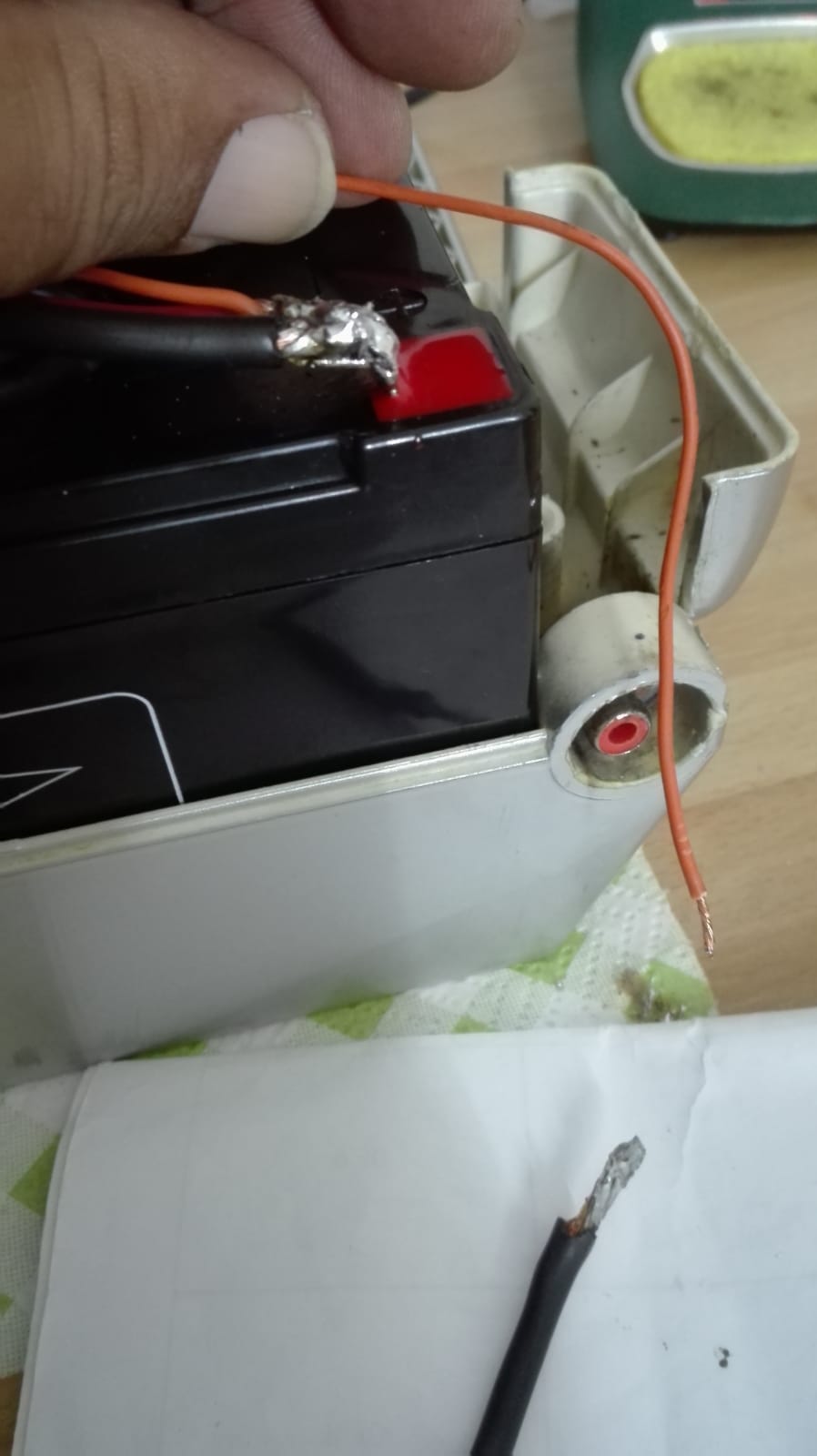

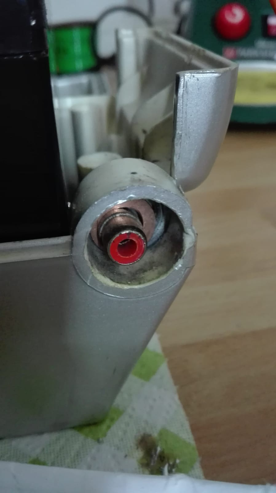

sto sostituendo con delle nuove le batterie al piombo alla mia neo frisbee euro7. ne riassemblare le batterie sono saltati i due cavi che vanno alla presa del caricabatteria. ho avuto una leggera fiammata che spero non abbia arrecato danni. ora vorrei capire come vanno saldati i cavi,ho un cavo nero grosso che arriva dal negativo dell'ultima batteria e un sottile rosso dal positivo della prima. supposizione voglia che in nero vada saldato al contatto esterno e il rosso al contatto centrale. però datemi conferma. trovo cmq strano che al positivo della ricarica arrivi un cavo rosso così sottile.
allego foto
grazie anticipatamente

È un cavo di carica, non ci passa molta corrente per questo è sottile. Comunque il positivo dovrebbe essere al centro. Controlla sul caricabatterie se il positivo è al centro.
Inserito il - 05/10/2018 : 00:41:30  Mostra Profilo Invia a pixbuster un Messaggio Privato  Rispondi Quotando
Confermo : al centro va collegato il cavo rosso +
