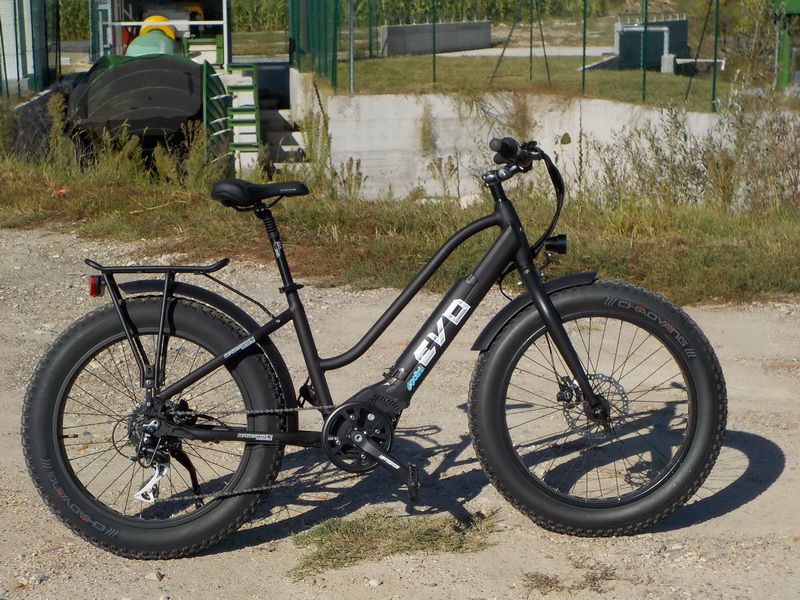

Per la prova, la Bad Bike di Napoli
http://bad-bike.it/
ci ha concesso in anteprima la nuovissima versione della già testata
EVO FAT
che, invece del motore hub, monta il gruppo centrale prodotto dalla POLINI
Questo modello non è ancora in vendita, ma lo sarà nei primi mesi del 2019
L’esemplare in prova è perciò un prototipo, ma non sono previsti cambiamenti nella versione definitiva
Sarà esposto alla EICMA di Milano Rho

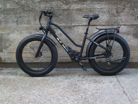

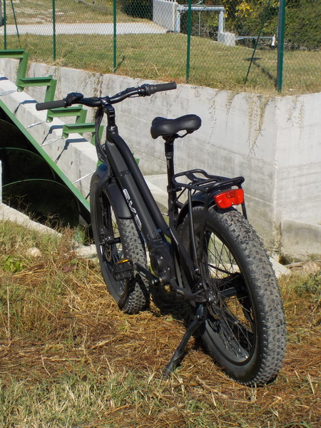

Eccola in una colorazione scura definita “nero matto” , ma sarà disponibile anche in bianco perla e verde matto

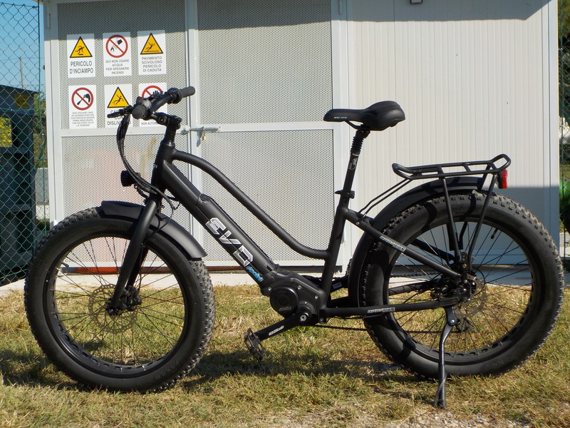

Per fare il test l’ho portata in giro per quasi 340 km
IN BREVE

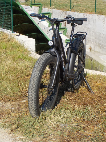

Il telaio è di tipo aperto a doppio tubo, completamente in alluminio, di ragguardevole solidità
Tubi, manubrio e forcella hanno diametri generosi che ben si adattano alle altrettanto generose gomme
Il peso ne risente e con la batteria montata supera leggermente i 26kg
La posizione in sella è a busto verticale o leggermente inclinato e il manubrio è da MTB
Il cambio è a 7 rapporti a deragliatore con un buon range; a 25km/h in 7.a si pedala a 67ped/min: non si “frulla” con le gambe; all’altro estremo si può marciare a meno di 8km/h con ancora 50 ped/min
La stabilità in marcia è ottima (testata a 50km/h riportandone un’ottima sensazione di stabilità)
Il cavalletto monopiede mantiene stabilmente in equilibrio la bipa

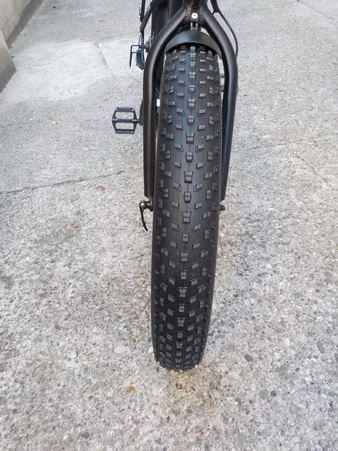

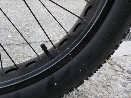

I pneumatici sono da 4” a bassa pressione e conferiscono a questa bipa un aspetto che non passa inosservato
Mi hanno chiesto tutti se fanno molto attrito: dipende fortemente dalla pressione di gonfiaggio
Su asfalto o sterrati leggeri si devono gonfiare a 1 bar e il loro attrito è appena superiore a quello di una qualsiasi bipa con pneumatici un po’ generosi
Ammortizzano assai bene le asperità stradali regalando un ottimo confort di marcia (coadiuvate dal cannotto sella ammortizzato)
Su sterrati più impegnativi e su terreni soffici si gonfiano a 0.5 bar: l’attrito cresce sensibilmente ma cresce ancora di più il confort di marcia; erba, sabbia e anche ghiaia si superano assai bene “galleggiandoci” sopra

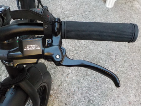

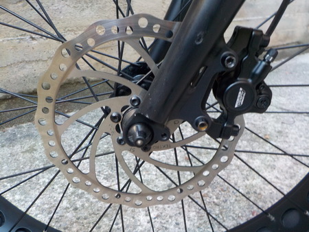

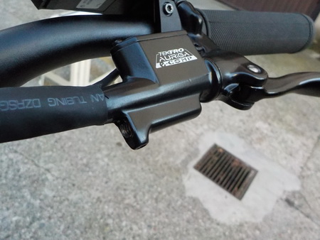

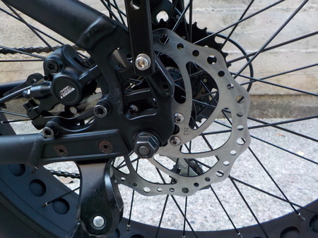

L’impianto frenante è realizzato con dischi ad azionamento idraulico Tektro Auriga
L’anteriore è da 180mm e il posteriore da 160 e sono molto morbidi da azionare
La frenata è potente ed ottimamente modulabile; lo spazio di frenata da 25 km/h è di 3.30m: buono; si manifesta il bloccaggio al posteriore ma non c’è tendenza al ribaltamento
In discesa sono molto efficaci e mantengono l’efficacia frenante anche in un uso prolungato

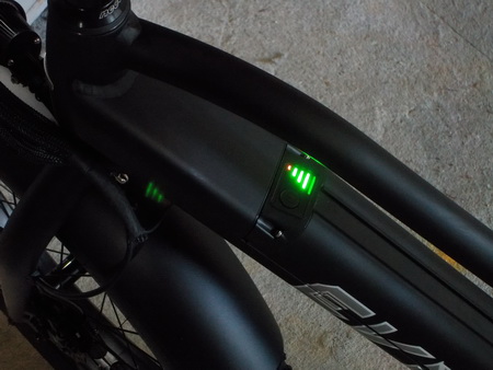

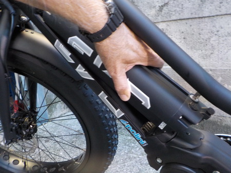

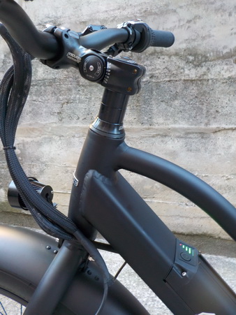

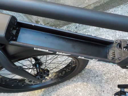

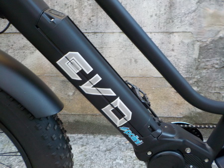

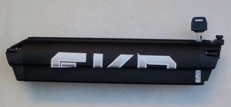

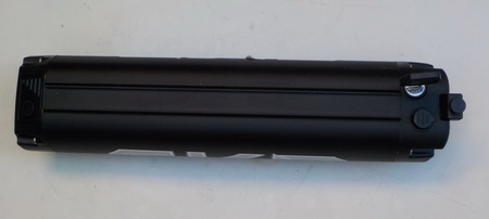

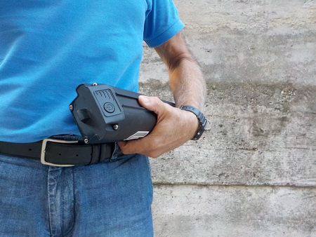

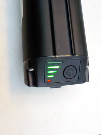

La batteria è alloggiata nell’apposita forma del tubo obliquo del telaio: ottima posizione per mantenere basso e centrato il baricentro
La batteria è a 36V 13.8Ah 497Wh
L’estrazione risulta facile ma leggermente ostacolata dal secondo tubo obliquo; è presente anche un blocco di sicurezza a vite (che va avvitata e svitata) Il suo trasporto, invece, non è comodissimo per via della forma complessa La ricarica richiede 5h 22’ da scarica totale

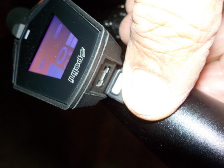

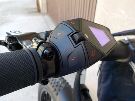

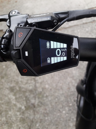

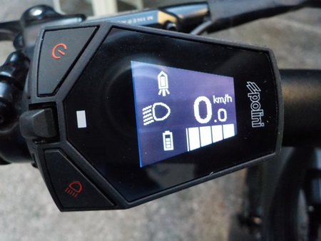

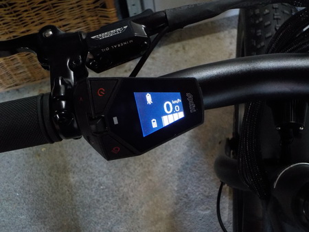

I pulsanti ed il display sono raggruppati in un piccolo cruscottino posto a sinistra sul manubrio, a portata di pollice ma un pò esposto in caso di caduta della bipa
Il display è ben visibile sia con luce forte che al buio
La parte “pulsanti” comprende i due per il cambio del livello di assistenza, il pulsante di accensione della centralina e quello per attivare le luci
C’è poi un piccolo joystick con cui scorrere le indicazioni del display E’ presente anche una presa mini-USB per ricaricare i nostri apparecchi portatili Fra i parametri visualizzabili c’è l’autonomia residua in km, ma non si è rivelata molto attendibile

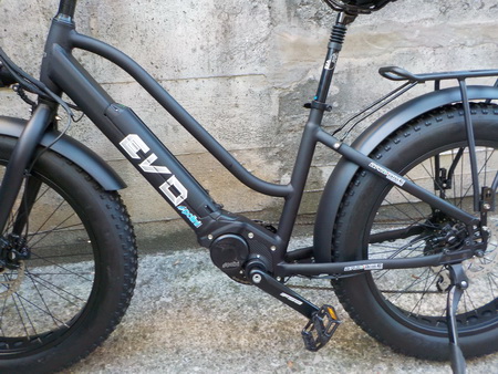

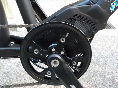

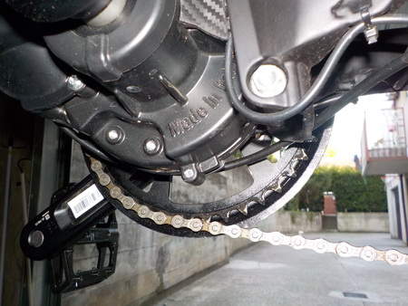

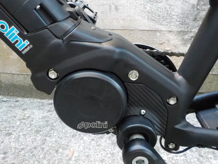

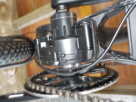

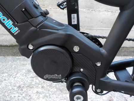

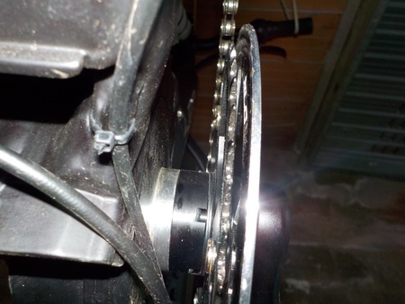

La motorizzazione è del tipo “centrale” perciò integra il motore, il riduttore di giri, il movimento centrale, la centralina elettronica ed il sensore dello sforzo applicato ai pedali (torsiometro)
La costruisce, tutta in Italia, la Polini ed è il modello E-P3
Il motore è da 250W e sviluppa una coppia di 70Nm all’asse pedali
La linea di catena è ottimale La spinta è buona e vigorosa
Durante la marcia il motore è silenzioso, anche sotto sforzo elevato

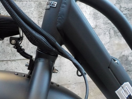

I cablaggi sono ordinati e gradevoli; i vari componenti sono dotati di connettori

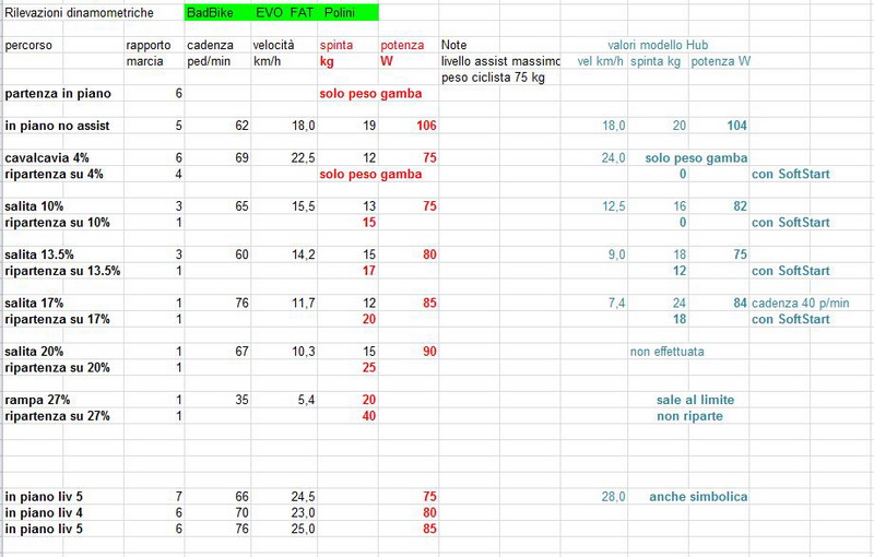

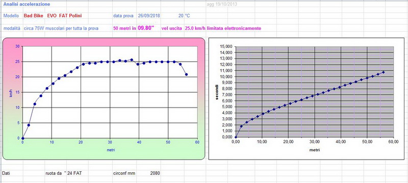

L’accelerazione è ottima: 9.80” per percorrere i primi 50m con una velocità di uscita di 25.4km/h
Nel traffico, ci si muove disinvoltamente; la bipa è assai agile al contrario da quanto ci si aspetterebbe da gomme così larghe Il torsiometro la rende reattiva ma docile
Le gomme Fat e l’ammo della sella fanno bene il loro lavoro nell’assorbire le asperità stradali anche in presenza di sampietrini ed acciottolati
In salita è molto performante: anche sul 20% si sale con sforzo contenuto (90W) a oltre 10km/h e con una cadenza di pedalata vivace Sale e riparte facilmente anche sul durissimo 27%: questo modello è un forte scalatore !

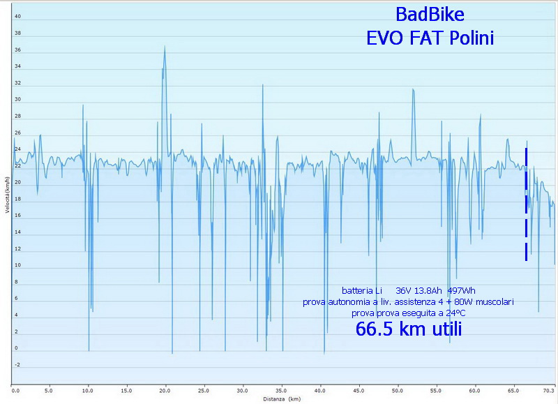

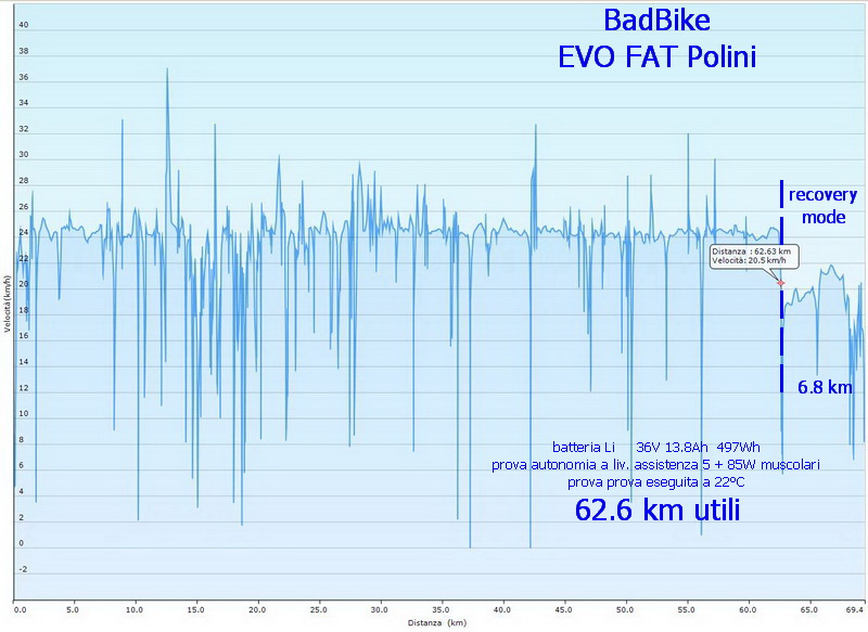

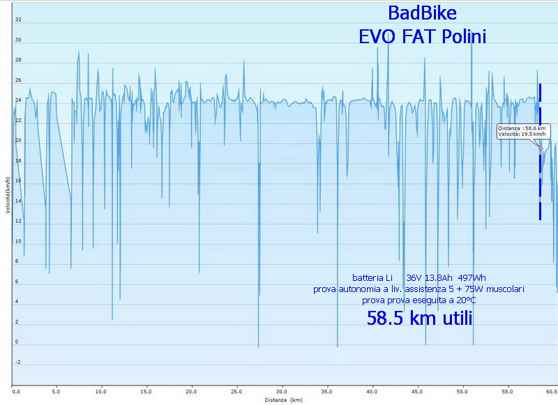

Usando il livello di assistenza più elevato (5) e cercando di fare il minimo sforzo sui pedali (75W) si percorrono 58.5km a 24.5km/h; poi la centralina entra in recovery-mode e la velocità scende a 18-19km/h consentendo di fare ancora 6-8km
Nella prova a livello 4 e con un contributo muscolare maggiore (85W) si percorrono 64km a prestazioni piene con una velocità tipica di 23.0km/h
Anche qui ci sono altri 6-8km in recovery-mode

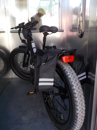

Il trasporto all’interno dell’auto richiede lo stesso spazio di una muscolare
Sul portabici bisogna considerare che le gomme così larghe non entrano negli incavi e che il peso è elevato
Il trasporto su scala è facilitato dal comodo punto di presa e dall’ottimo bilanciamento, ma il peso dopo i primi gradini si fa sentire nettamente; questo rende il trasporto in treno consigliabile solo occasionalmente

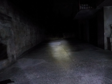

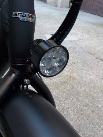

La Evo è dotata di un impianto luci potente che consente la marcia notturna anche in condizioni di asfalto bagnato
L’alimentazione delle luci è fornita dalla batteria principale
La luce anteriore – a led - produce un potente fascio di forma allungata ma con una buona illuminazione residua laterale

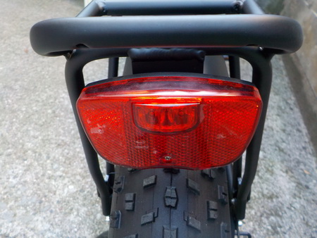

La luce posteriore, a luce fissa e a led, è ben visibile anche lateralmente
La visibilità laterale, cioè quando viene illuminata dai fari delle auto, è solo sufficiente: ci sono i catadiottri sulle ruote ma niente di più

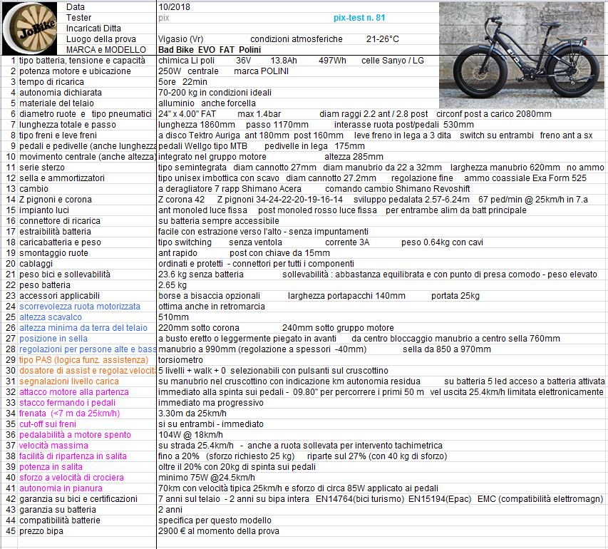

Qui c’è la SCHEDA con il riassunto delle caratteristiche principali

Ingloba la sede per la batteria
Ha una forma specifica nella zona del movimento centrale per poter alloggiare il gruppo motore che comprende anche l’asse dei pedali

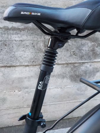

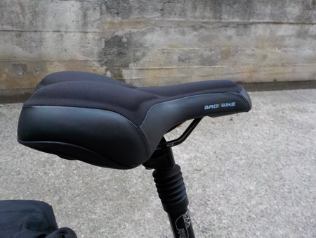

La sella è di tipo “unisex” imbottita e con scavo centrale; è montata su molle ad elastomeri e risulta confortevole anche su fondi sconnessi
La regolazione dell’altezza è di tipo rapido e la regolazione dell’inclinazione è “fine”
Un ammo coassiale regolabile, EXA Form 525, aumenta ulteriormente il confort sui fondi dissestati

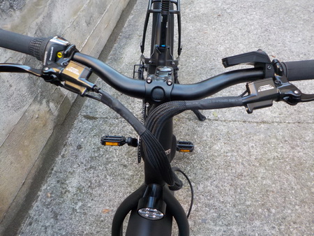

La posizione in sella è a busto leggermente inclinato in avanti (cosiddetta “intermedia”)

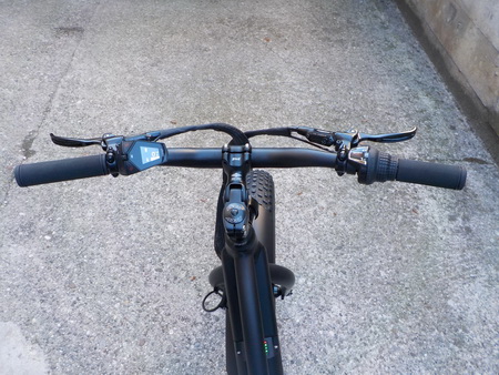

Il manubrio è dritto, da MTB, e la presa è sicura

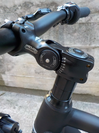

Il diametro è proporzionato a questa bipa: 32mm nel punto di attacco e 22 sulle manopole (attenzione agli accessori eventualmente da applicare perchè devono poter abbracciare tale generoso diametro)
La pipa è regolabile e l’altezza è modificabile solo nel senso di abbassarla cambiando l’ordine degli spessori
Attenzione perciò perché l’altezza del manubrio può solo essere ritoccata e non cambiata

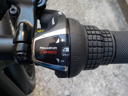

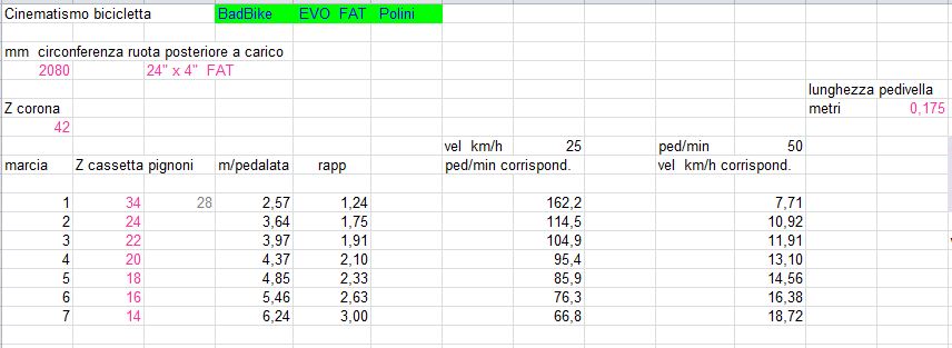

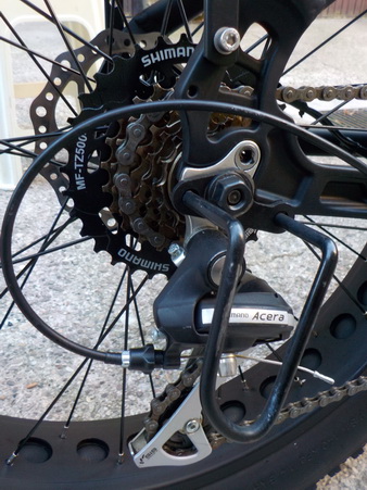

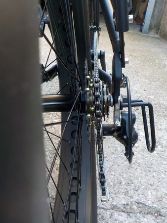

Il cambio è uno uno Shimano Acera a deragliatore con 7 rapporti
Il funzionamento si è rivelato pronto e preciso: non mi ha mai dato il minimo problema anche quando “strapazzato”
ll comando del cambio è uno Shimano Revoshift, morbido da azionare
Rispetto alla versione Hub, questo modello ha il pignone grande ... più grande: dal 27 siamo passati al 34 denti, migliorando il range che ora va da 2.57 a 6.24 metri per ogni giro di pedale
In questo modo è più adatto alle salite estreme, come si addice ad una motorizzazione centrale
A 25km/h la cadenza di pedalata in 7.a è ottima per un uso anche un pò sportivo: 67 ped/min
All’altro estremo, in prima marcia, si può viaggiare a 7.7km/h con un ritmo di 50 pedalate al minuto: anche a bassa velocità si può mantenere un elevato rendimento muscolare
La linea di catena con questa motorizzazione Polini, risulta ottimale

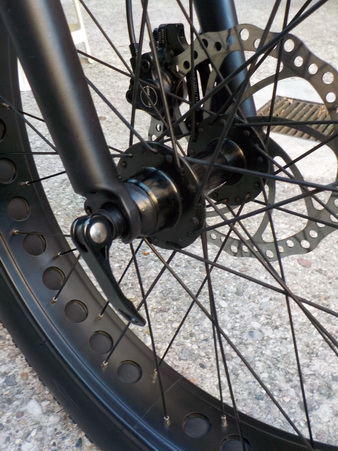

La ruota anteriore è dotata di sgancio rapido

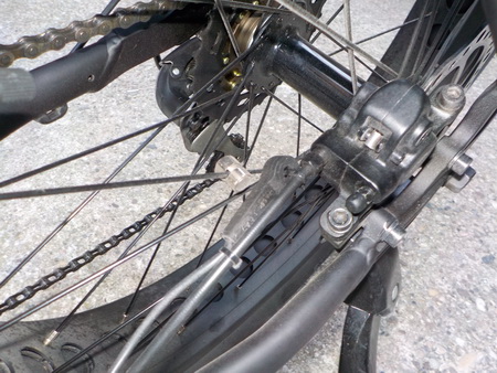

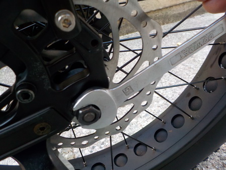

La ruota posteriore richiede, per lo smontaggio, l’uso di una chiave esagonale da 15mm; NON ci sono connessioni elettriche da staccare

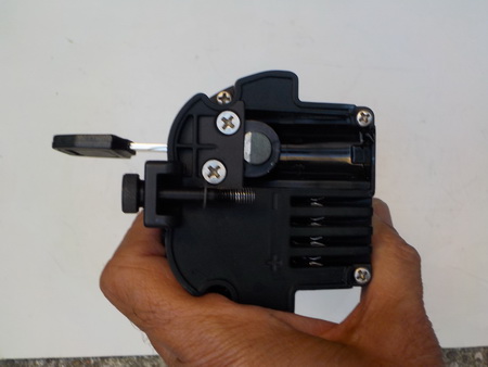

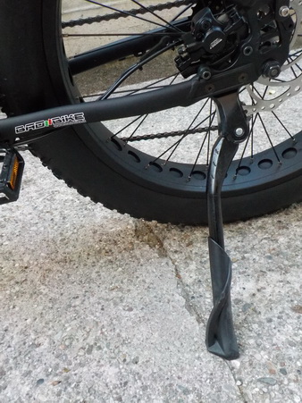

Il cavalletto è monopiede; è molto robusto e montato verso l’asse posteriore: mantiene bene in equilibrio la bipa e consente la rotazione completa dei pedali, perciò non si deve retrarlo se si spinge la bipa in retromarcia

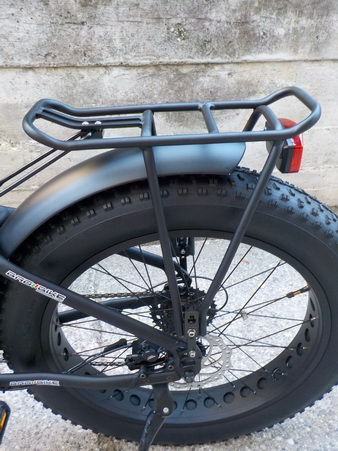

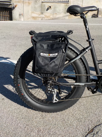

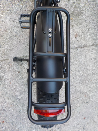

Il portapacchi posteriore è molto robusto; la larghezza è di 140mm perciò adatta al montaggio di un seggiolino per bimbi ma la sua forma con le estremità rialzate necessita di una verifica prima dell’acquisto
E’ ben adatto al montaggio delle borse a bisaccia, disponibili come accessorio

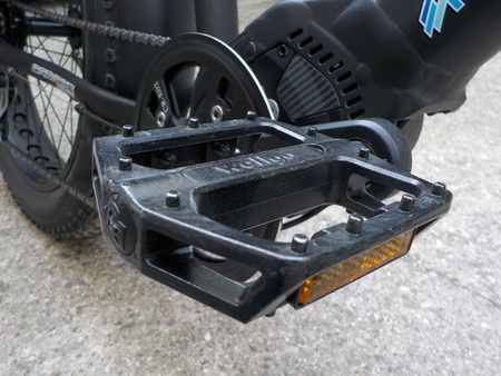

I pedali sono in lega, tipo MTB con le sporgenze per fermare la suola della scarpa e le pedivelle sono in lega; ci sono i catadiottri regolamentari

PNEUMATICI

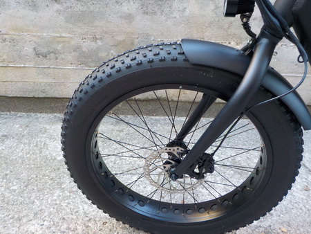

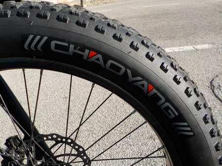

La Evo Fat Polini monta pneumatici FAT da 4”
Sono molto divertenti e fanno un effetto “moto” che non passa certamente inosservato
La scolpitura presenta tacchette piuttosto distanziate, adatte a fare grip sui terreni sterrati anche fangosi
La guidabilità, rispetto al modello provato in precedenza, è risultata nettamente migliorata: qualche piccolo aggiustamento alle geometrie del telaio e una diversa marca di pneumatico ha prodotto un sensibile effetto sia a pneumatici a pressione elevate che bassa
Riporto quanto già detto per il modello Hub:
La prima domanda che mi hanno fatto tutti quelli che hanno visto questa bipa è stata” ma fanno tanto attrito?”
Per rispondere dobbiamo sottolineare un aspetto importante: questi pneumatici richiedono aggiustamenti della pressione a seconda dell’utilizzo perché a seconda della pressione cambiano “personalità”
Li ho gonfiati a 1 bar (su un massimo di 1.4) per avere scorrevolezza su asfalto e sterrati leggeri
Con questa pressione l’attrito risulta simile a quello di un pneumatico da 2”: il contatto con la strada avviene su una sezione di piccola larghezza
Perciò la scorrevolezza è simile a quella di molte altre bipa testate
L’effetto ammortizzante sulle asperità non molto rilevate è invece ottimo e non fa desiderare l’ammortizzatore anteriore
Ho sperimentato che si può passare sul pericolosissimo brecciolino che si forma ai lati delle strade asfaltate con grande sicurezza senza mai avvertire alleggerimenti della ruota anteriore
Li ho poi “sgonfiati” a 0.5 bar per affrontare i terreni soffici
E il comportamento cambia in modo radicale !
L’attrito cresce ma cresce moltissimo anche il confort di marcia anche su asfalto che è normalmente sconnesso (nel senso che le nostre povere strade sono assai spesso malandate)
Sembra di rimbalzare sulle buche
Ho provato la EVO FAT su erba alta con terreno sottostante morbido e poi l’ho portata su una riva ghiaiosa
Fantastico ! Dove gli altri pneumatici si piantano inesorabilmente, questi “galleggiano” e consentono non solo la marcia ma anche una eccellente guidabilità
Bisogna però tener presente che su questi terreni soffici il consumo aumenta in modo violento: è come andare su una salita molto dura
Sulla sabbia bagnata viaggia come sull’asfalto; sulla sabbia morbida ce la fa comunque a marciare
Peccato non avere avuto a disposizione la neve appena caduta! Perché immagino che questi Fat si comportino assai bene
Devo dire però che se le buche sono profonde l’effetto ammortizzante non è più sufficiente e ci vorrebbe un ammortizzatore; perciò su sterrati difficili rimane il vantaggio dell’elevato grip ma non è questo il modello di bipa più adatto per affrontarli
La valvola è una Shrader (quella “automobilistica”)
Visto che è necessario adattare la pressione alle condizioni di utilizzo, consiglio di portare con se una pompa E di sceglierla con una portata elevata (cioè non le piccole pompe da bici da corsa) perché bisogna pompare parecchia aria all’interno di quelle … profonde caverne
Nota negativa: sono pneumatici decisamente rumorosi ed il loro rumore copre abbondantemente quello del motore
A qualsiasi pressione di gonfiaggio si sente sempre questo forte ronzio che, devo dire sinceramente, dopo il primo periodo in cui lo trovavo divertente, è diventato un po’ fastidioso
IMPIANTO FRENANTE
L’anteriore ha il disco-freno da 180mm e il posteriore da 160
Sono marca Tektro Auriga (sulla Hub sono mod. Novela ad azionamento meccanico)
Le leve, anch’esse Tektro, sono molto morbide da azionare e comode da usare
Entrambe le leve hanno l’alloggiamento per il sensore di cut-off del motore, ma l’esemplare in prova – che è un prototipo – non ne era dotato; ci saranno sui modelli in vendita
Lo spazio di frenata da 25 km/h è risultato 3.30m: molto più efficace della versione con dischi “meccanici” che si era fermata in 4.50m
In discesa la frenata rimane sempre efficace anche con un uso prolungato
Si manifestano dei bloccaggi alla ruota posteriore ma non fanno perdere la stabilità di guida
Non c’è tendenza al ribaltamento in avanti

BATTERIA
E’ al litio a 36V ed ha una capacità di 13.8Ah 497Wh
E’ parzialmente integrata nel tubo obliquo del telaio, in ottima posizione per l’equilibrio delle masse
Viene bloccata da un aggancio protetto da chiave con funzione antifurto
La chiave non ha funzioni elettriche
Per rendere ancora più sicuro il bloccaggio è presente una manopolina a vite che blocca la batteria al suo supporto: penso sia una precauzione per l’uso fuoristradistico pesante
Questa è la sede per la batteria ricavata nel telaio, che assume così una forma ad U
Si vedono anche i contatti elettrici
Sono quattro: c’è una scambio di segnali fra la batteria e la centralina, oltre ai contatti di potenza
Il contenitore della batteria ha una forma specifica
Alla destra della chiave si vede il perno a vite per il fissaggio di sicurezza
La batteria si trasporta facilmente sottobraccio, ma la sua forma complessa non ne rende comodo il trasporto
Il suo peso è di 2.65 chilogrammi: pesa 400 grammi meno di quella della versione Hub (che ha una capacità di poco inferiore)
L’estrazione avviene ruotandola verso l’alto e poi sfilandola
La manovra si è dimostrata facile anche se leggermente ostacolata dalla presenza del secondo tubo obliquo
E’ facile anche il suo reinserimento
La manovra risulta però lenta per la necessità di svitare il sistema di sicurezza e per riavvitarlo al reinserimento
La vite col piccolo pomello è vincolata e non si può perdere quando si trasporta la batteria estratta
Sulla batteria è presente un pulsante per “accenderla”
Tale manovra viene evidenziata dall’indicatore di carica che si illumina
Per spegnerla (e perciò per disattivare l’indicatore e per togliere tensione ai contatti) si deve tener premuto il pulsante per un paio di secondi
Non c’è un timer di spegnimento perciò, se ci si dimentica la batteria “accesa”, pian piano la si scarica: attenzione !

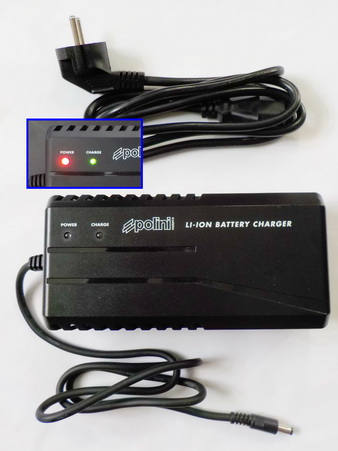

Il caricabatteria ha una forma usuale
Non ha ventole (perciò è silenziosissimo) e pesa 640g compresi i cavi
Ricarica la batteria con una corrente di 3A in un tempo , da batteria completamente “prosciugata”, di 5 ore e 22 minuti
Durante la ricarica l’indicazione è doppia: c’è la consueta spia sul caricabatteria che da rossa diventa verde; ma si accende anche l’indicatore sulla batteria che, con un originale ed intuitivo gioco di luci, segnala a che punto si è arrivati con la ricarica
EVO FAT Polini – indicazione luminosa ricarica
COMANDI e REGOLAZIONE DELL’ASSISTENZA
Il display è a cristalli liquidi bianchi su sfondo nero molto ben visibile di giorno anche con il sole intenso
La posizione in cui è montato non lo mette al riparo da urti in seguito a cadute accidentali della bipa
Le cifre sono chiare ma piuttosto piccole: non facili da leggere con una veloce occhiata magari su un fondo dissestato
La sua visibilità notturna è elevata e non fastidiosa (proprio per il fondo nero del display); la retroilluminazione diminuisce automaticamente in base alla luce ambientale
C’è poi un piccolo joystick con cui scorrere le indicazioni del display (quelle da “ciclocomputer”); si può muovere nelle quattro direzioni per scorrere fra i vari campi numerici visualizzati e si può premere per confermare (o resettare) il valore selezionato
I pulsanti sono larghi e ben distanziati; si trovano facilmente al tatto (e di notte bisogna farlo perchè non sono retroilluminati) per la presenza del joystick che sporge abbondantemente
Tutti i comandi si azionano facilmente anche indossando i guanti
Sul cruscottino è presente una presa USB per alimentare il proprio navigatore satellitare o lo smartphone; il connettore però non è il classico “USB grande” dei power-bank, ma il “mini USB” (tipo telefonini); occorre perciò procurarsi il cavo specifico
Per accendere la centralina ed il cruscottino, occorre agire prima sul pulsante della batteria e poi sul pulsante di accensione sulla pulsantiera a manubrio
Fra i parametri visualizzabili c’è il valore in chilometri dell’autonomia residua
Non è molto “sofisticato”: a batteria carica segna sempre 80km, qualsiasi livello di assistenza si selezioni
Poi durante la marcia riaggiusta il valore in base alla richiesta di energia che si fa alla batteria, ma complessivamente risulta poco utile : meglio non farci cieco affidamento
GRUPPO MOTORE
La costruisce, tutta in Italia, la Polini: famosa azienda che ha sempre prodotto kit di elaborazione per moto e scooter
Il modello si chiama E-P3
Il motore è da 250W, brushless e dotato di un riduttore multistadio per adeguare la sua elevata velocità di rotazione a quella della pedalata
Sviluppa una coppia, all’asse dei pedali, di 70Nm
La linea di catena è ideale: ottima la progettazione di questo gruppo in tal senso
Ma per adeguare questo motore al largo carro posteriore, necessario ad alloggiare le gomme Fat, è stato adottato un apposito distanziatore
EVO FAT Polini - rumore in marcia
CABLAGGI
Il cablaggio è molto ordinato e poco visibile: la batteria integrata nel telaio e il motore centrale, che ingloba anche la centralina, occultano bene i cavi elettrici
Nella zona manubrio i cavi sono ben raggruppati ed inguainati; rapidamente entrano all’interno del telaio
Nella parte inferiore non ci sono cavi elettrici: solo il tubetto idraulico del freno e la guaina del comando del cambio
Come sempre con i motori centrali, c’è un sensore dei giri della ruota posteriore
Anche questo particolare è “provvisorio” sull’esemplare provato perchè manca la staffa specifica per sorreggerlo

ACCELERAZIONE
Ecco il consueto grafico della velocità in funzione della distanza percorsa e del tempo
Il tempo per percorrere 50m da fermo è risultato ottimamente di 9.80” : ben mezzo secondo in meno rispetto alla versione Hub !
Già a 30 metri dal via si raggiungono i 25km/h: si arriva all’altro lato dell’incrocio a velocità piena
La velocità di uscita è risultata invece inferiore a quella raggiunta dall’hub : 25.4 invece di 28.2 km/h : l’hub ... vince in pianura ma perde quando si parla di coppia

Ecco la tabella riassuntiva degli sforzi muscolari richiesti e delle relative velocità su varie pendenze
Nella tabella, a destra e in grigio, ci sono i dati della versione Hub per un immediato confronto
La partenza in piano può avvenire anche con solo il peso della gamba, ma così si ha una accelerazione assai debole: non dimentichiamo che c’è il torsiometro perciò per far erogare una consistente potenza al motore si deve premere con vigore sui pedali
Il cavalcavia al 4% viene superato disinvoltamente a 22.5 km/h con lo sforzo che ho utilizzato in pianura: 75W La versione hub sale più veloce: 24.0 km/h
Su questa pendenza si riparte (in 4.a marcia) con il solo peso della gamba
EVO FAT Polini - cavalcavia 4 %
La salita al 10% si supera a 15.5km/h , in 3.a marcia anche qui con lo sforzo minimo applicato in pianura (75W) Già su questa pendenza va versione hub inizia a “perdere”: sale a 9.0km/h ma ha ancora il vantaggio di uno sforzo necessario leggermente minore
La ripartenza, in 1.a, richiede una spinta di appena 15kg sui pedali
EVO FAT Polini - salita 10 %
Il tratto finale della salita di prova è al 13.5%; sono salito sempre in 3.a marcia a 14.2 km/h e con uno sforzo lievemente superiore al caso precedente: 15kg di spinta sui pedali pari a 80W
EVO FAT Polini - salita al 13.5 %
Sul 17% la velocità si attesta a 11.7km/h Ho utilizzato la 1.a marcia ma si può salire agevolmente anche in 2.a Con la prima, la cadenza di pedalata è di 76 ped/min perciò adattissima a chi è sportivo e consente di marciare a lungo su tale pendenza; lo sforzo sui pedali è risultato di 85W: siamo a valori di marcia paragonabili ad una bici muscolare a 20 all’ora
La versione hub, su questa pendenza, registrava una velocità ed una cadenza di pedalata molto inferiori: al limite di tale motorizzazione
EVO FAT Polini - salita al 17%
Invogliato dalle buone prestazioni in salita, ho eseguito la prova anche sul 20%
Qui la prima marcia è necessaria, ma consente di salire a 10.3km/h con una cadenza di 67 ped/min (ancora di elevato rendimento) e con uno sforzo di 90W (si inizia ... a traspirare)
La partenza avviene senza sforzo con soli 25kg di spinta applicata ai pedali
EVO FAT Polini - salita al 20%
Sulla durissima rampa al 27%, sale ... disinvoltamente : ho misurato 40kg di spinta per ripartire e 20kg per salire
Anche una simile rampa non mette in imbarazzo !
Notate, nel filmato, il rumore dei pneumatici che artigliano il cemento della rampa: è la prova che il motore sta tramettendo una forza notevole !
EVO FAT Polini - rampa al 27%
In definitiva la EVO FAT motorizzata Polini è una ottima e forte scalatrice !

VELOCITA’ e AUTONOMIA
Questa motorizzazione, essendo “centrale” e che perciò fa transitare la potenza del motore attraverso il cambio, è sensibile al rapporto inserito oltre che al livello di assistenza selezionato
Ho eseguito tre prove con modalità leggermente diverse ma tutte tese ad un utilizzo senza sforzi elevati, tralasciando le modalità di assistenza più basse che consentirebbero autonomie elevate ma a carico ... della stanchezza del ciclista
Ho sempre mantenuto la pressione delle gomme ad 1.0 bar perciò quella “stradale”; con pressioni di gonfiaggio inferiori (quelle adatte al fuoristrada) i valori di autonomia si ridurrebbero sensibilmente
La prima prova è relativa al minimo sforzo muscolare per avere una velocità ... ragionevole
Sui pedali ho messo 75W che sono appena di più del mio consueto con i sistemi a controllo della rotazione dei pedali (70W): si marcia a lungo e senza sforzo anche se non si è allenati
Ho utilizzato il livello 5 di assistenza (il massimo), la 7.a marcia (la più lunga) ed ho ottenuto una velocità di 24.5km/h
Praticamente ho chiesto al motore di aiutarmi il più possibile
La prova è avvenuta con 20°C di temperatura ambiente perciò non sono necessarie correzioni per “normalizzarla” alla temperatura di riferimento
Ho percorso 58.5km senza che le prestazioni diminuissero; a questo punto è intervenuta la centralina che, per non affaticare la batteria ormai quasi completamente scarica, ha abbassato (bruscamente) la spinta portandomi a marciare – con il medesimo sforzo sui pedali – a 18-19km/h
Dopo altri 6.5km la centralina ha deciso che la batteria era troppo scarica e ha spento completamente l’assistenza ( ma prudentemente stavo girando intorno al mio isolato e con poche pedalate muscolari sono rientrato in garage )
Nella seconda prova ho utilizzato il livello di assistenza 4 e la 6.a marcia; la velocità è risultata di 23.0km/h, perciò più bassa del caso precedente
Lo sforzo necessario per questa andatura è stato di 80W: durante la marcia non si avverte la differenza rispetto alla prima prova, ma a fine giro i miei muscoli erano un pò più stanchi
Ho percorso a prestazioni piene 66.5km; la temperatura ambiente era di 24°C perciò normalizzando il valore a 20°C si ottiene una autonomia di 64km
A questi si aggiungono circa 7 km in “recovery mode” a 19km/h
Per finire ho fatto una prova con un contributo muscolare ancora leggermente maggiore: 85W
Qui ho cominciato ad avvertire lo sforzo anche durante la marcia e a fine giro ero ovviamente un pò stanco
Ho utilizzato la 6.a marcia spingendo sui pedali per avere una velocità di 25.0km/h
In queste condizioni ho percorso 62.6km a prestazioni piene
Correggendo il valore per la temperatura ambiente che era di 22°C, ottengo una autonomia utile di 61km a 20°C; anche qui ci sono circa altri 7km da aggiungere per arrivare alla scarica completa, percorsi con basso aiuto da parte del motore

Dopo il lungo discorso fatto all’inizio sui pneumatici , analizzo qui il comportamento generale sui fondi sterrati consistenti
Sugli sterrati leggeri si viaggia come sul velluto: si può mantenere la pressione ai livelli “stradali” e il confort è garantito
E lo è anche la guidabilità: la Evo restituisce una sensazione di controllo sicuro e preciso delle traiettorie
Anche in frenata bisogna proprio impegnarsi per far bloccare le ruote
Se lo sterrato diventa “bitorzoluto”, meglio ridurre la pressione a circa 0.5bar e si riacquista confort mantenendo un’ottima governabilità
Ma le buche si sentono: l’escursione che il pneumatico può fornire non è quella di una buona sospensione !
Invece il grip rimane ottimo e non si avvertono slittamenti ne al posteriore ne, più importante, all’anteriore
Su sterrati difficili (che generalmente sono accompagnati da pendenze elevate) motore con elevata coppia e rapporti corti sono un ottimo aiuto
Come già detto, ghiaia e sabbia (e assai probabilmente anche fango e neve) sono alla sua portata e garantiscono una guida divertente: senz’altro più della versione Hub che ha assai meno coppia disponibile a bassa velocità

Negli ascensori “standard” , entra se si tiene girato completamente il manubrio
PEDALABILITA’ AD ASSISTENZA DISINSERITA – SCORREVOLEZZA
La scorrevolezza al banco risulta buona: il gruppo motore è disaccoppiato dalla ruota dalla classica ruota libera del pacco pignoni; anche in retromarcia non frena in modo significativo (ma si sente che c’è qualche ingranaggio in presa)
La rotazione dei pedali è anch’essa buona anche se un pochino frenata
EVO FAT Polini - scorrevolezza ruote e pedali
Come preannunciato, i pneumatici fat – se gonfiati ad 1 bar – non oppongono una particolare resistenza al rotolamento
La prova dinamometrica ha indicato 106W richiesti ai muscoli per viaggiare a 18km/h; è un valore che si colloca nella media
Il cinematismo del motore centrale non risulta avere un effetto di freno rilevabile sulla pedalata
Se si resta senza batteria si torna a casa facilmente ….. a meno che non ci siano salite dove il peso rilevante si fa sentire e bisogna ricorrere ai rapporti più corti anche con pendenze leggere
Comunque i rapporti del cambio sono adeguati anche alla marcia solo muscolare
Ecco come si presenta senza batteria
IMPIANTO LUCI
Come altre Bad-Bike provate, anche la Evo ha un ottimo impianto di illuminazione
Tale impianto è adatto non solo ad essere visti, ma anche ad illuminare bene la strada priva di luce pubblica
Anche il commuter che torna a casa con il buio e con la strada bagnata non sentirà il bisogno di un upgrade del sistema di illuminazione
Preciso che sull’esemplare provato non c’era il collegamento delle luci alla batteria principale
Il fanale anteriore è quello definitivo ma appunto non era alimentato
Quello posteriore era provvisorio alimentato a pile
Mi riferisco perciò alla prova fatta con il modello “hub” che monta le stesse luci che ci saranno qui
L’alimentazione viene dalla batteria principale ed è attivabile con un comando sul cruscottino
E’ possibile marciare senza assistenza ma con le luci accese;
Anche in caso di batteria troppo scarica per il motore, si ha ancora un certo tempo a disposizione per tenere le luci accese
Un simbolo si attiva sul display (retroilluminato) per segnalarci l’accensione delle luci
Il fanale anteriore è monoled a luce fissa; è dotato di catadiottro
Il fascio luminoso che produce è potente e di forma allungata e regolare con una buona illuminazione residua laterale (si definisce “spillbeam”): anche le zone laterali risultano così illuminate
La luce posteriore era appunto provvisoria
Quella definitiva, monoled a luce fissa, era risultata ben visibile anche lateralmente ed dotata di un largo catadiottro
Vabbè faccio il pignolo: mancherebbe il lampeggio che ci farebbe immediatamente percepire dagli automobilisti come bicicletta e non come scooter … ma il codice della strada non lo prevede
La visibilità laterale è sufficiente ma non di più: risaltano la luce anteriore e posteriore ma l’illuminazione riflessa dai fari delle auto è limitata ai due catadiottri sulle ruote (non c’è la fascia antiriflesso sui pneumatici)
A chi utilizza la bipa nelle ore notturne consiglio l’adozione dei bastoncini catadiottrici da applicare ai raggi (ma attenzione che i raggi sono grossi)

La EVO non è dotata di antifurti di serie salvo la chiave di bloccaggio della batteria

ACCESSORI
Sono applicabili i normali accessori da bicicletta
Il portapacchi è largo 140mm perciò ben compatibile con i seggiolini per bimbi
Sono disponibili, come già visto all’inizio, delle capaci borse a bisaccia personalizzate Bad-Bike
di vari colori e materiali; ci sono disponibili anche borse anteriori

La “EVO FAT Polini” si è rivelata adatta a molti tipi di impiego: dalla marcia cittadina, in cui si apprezza la guidabilità e il confort, alle gite fuoriporta su asfalto in cui si può contare su una buona autonomia, ai percorsi su terreni cedevoli e a quelli montani con salite anche molto impegnative
Anche l’uso da “commuter” non le è estraneo, ma bisogna considerare che il sistema di erogazione della potenza regolato dal torsiometro richiede al ciclista sempre un pò di sforzo
Sui terreni soffici marcia dove le altre bici/bipa con gomme anche generose si impantanano: passeggiare sulla battigia del mare è un piacere; decisamente meglio della versione hub perchè questa motorizzazione ha una coppia alla ruota notevolmente maggiore
Non ho potuto sperimentarlo, ma è probabile che si comporti bene anche su neve fresca
Sterrati anche ruvidi non la impensieriscono ma se diventano difficili si sente la mancanza di un ammo anteriore
In definitiva un mezzo che ci porta ovunque vogliamo e sempre piacevole da guidare
Non troppo adatta a frequenti viaggi in treno per via del peso elevato e da valutare caso per caso se si vuole trasportare in auto o camper perché di nuovo il peso e la dimensione dei pneumatici potrebbero creare difficoltà

Non ho visto se è dotata di walk assistance.
Sulla mia fantic è montato lo stesso cruscottino ed il W.A. viene attivato tenendo premuto il tasto di aumento di assistenza
Il reset viene fatto tenendo premuto verso il basso il joistik (in una certa posizione del menu) ed una volta visto sul display reset schiacciarlo come fosse un bottone.
Così per vedere se è con la stessa logica!

Giordano: il Walk c'è - appena prima del paragrafo sulla autonomia ne parlo e ho messo un filmato C'è ma è fiacco e aiuta pochissimo
