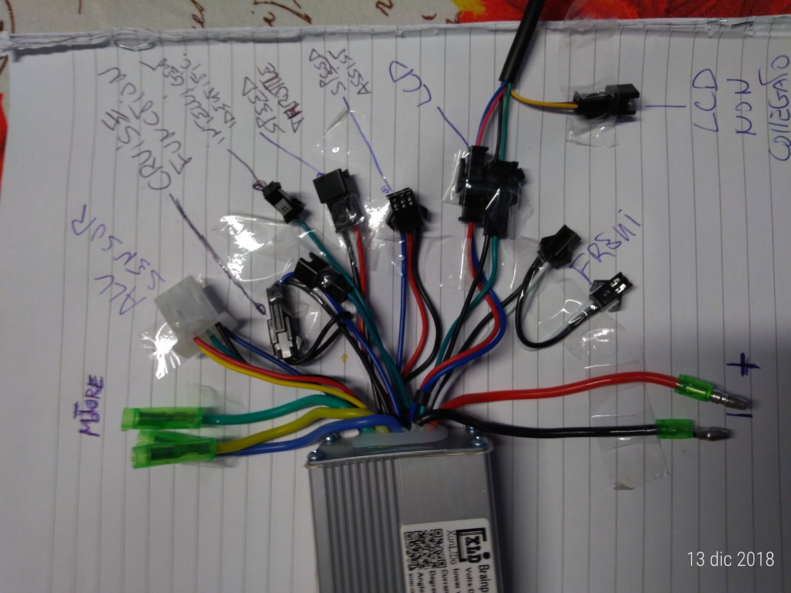

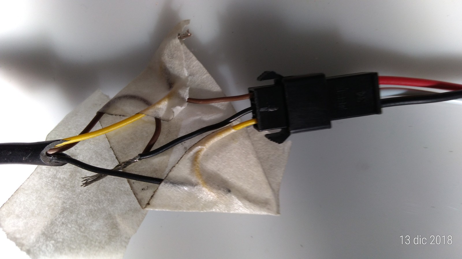

ciao a tutti sono un novello del forum e in generale di bipa, ho acquistato una nuova centralina con relativo display velocita per la mia esperia che mi dava problemi e non riescolo lo stesso a farla andare il display non mi da la carica della batteria ma sopratutto non so se si puo collegare i sensori pas , dove li ho collegati non va. chi puo maiutarmi a capire se la centralina va bene per i sensori pas.
grazie a tutti quelli che mossi da compassione vorranno aiutarmi. allego foto centalina collegamenti e fili spinotto pas.

Il connettore dove collegare il pas è quello con la scritta "pedal assist", ma naturalmente non è detto che il pas di serie della Esperia possa funzionare sulla nuova centralina, anzi è proprio raro!!! Se il connettore o i codici dei colori non corrispondono basta che tu colleghi il rosso con il rosso e il nero con il nero, il terzo colore (segnale) è obbligato...
Per il fatto che il display non segnali la tensione della batteria sei certo di averne scelto uno adatto alla tensione della tua batteria? Se hai una batteria da 36V e il display e la centralina sono da 48V l'indicatore non funziona.

Inserito il - 16/12/2018 : 14:36:54  Mostra Profilo  Rispondi Quotando
grazie mille della tua risposta barba 49 , caspita non havevo controllato la tensione hai ragione e 48 v , comprata per 36 non mi sono accorto. be allora e tutto chiaro sti cinesi truffatori ti mandano quello che voglion tanto chi fa il reso.
