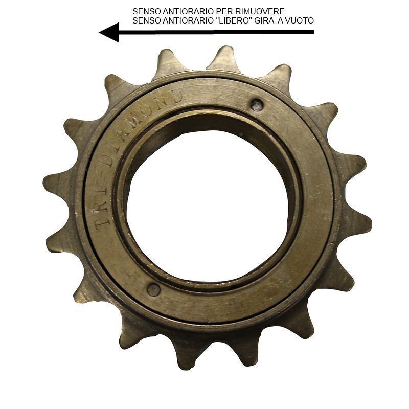

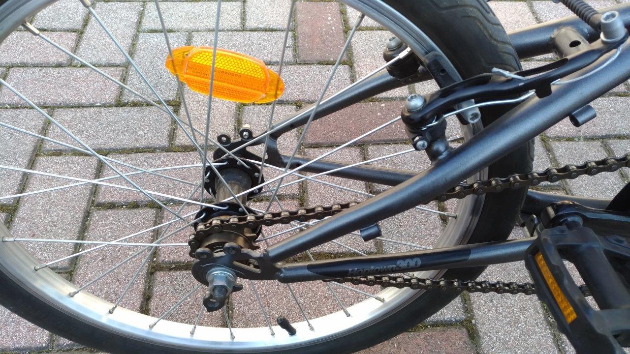

Ciao, vorrei sapere se vi è mai capitato di dover svitare una ruota libera 1 velocità tipo questa
che non ha le apposite scanalature per inserire l'estrattore
visibili su quest'altra
Esiste un metodo non distruttivo per riuscire a svitarla in senso antiorario facendo presa sulla parte interna della ruota libera?

Grazie MilleMiglia, ma se giro con la frusta per rimuoverla, sono nello stesso senso della ruota libera e gira a vuoto, quindi non fa presa sul mozzo della ruota.
66,62 KB
4113 Messaggi
Inserito il - 26/01/2019 : 18:34:15  Mostra Profilo Invia a giordano5847 un Messaggio Privato  Rispondi Quotando
devi farti un attrezzo che si incastri nelle quattro scanalature che vedi nella seconda foto (due potrebbe ma è difficile). Per tenerlo fermo in posizione, devi usare un dado avvitato nel perno della ruota.
Con una leva lunga giri nel senso folle della ruota libera sarà un po' resistente ma viene. qui consigliano di far lavorare svitol per una notte. Oppure blocchi sulla morsa e giri la ruota.
https://www.mtb-mag.com/forum/threads/ruota-libera-graziella.74090/
Se non riesci distruggila così https://www.parktool.com/blog/repair-help/freewheel-destructive-removal

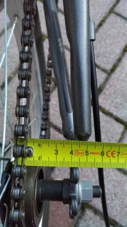

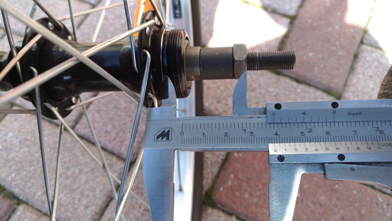

Inserito il - 29/01/2019 : 23:20:50  Mostra Profilo Invia a bik3r un Messaggio Privato  Rispondi Quotando
Per quanto riguarda il discorso cambio, non sono riuscito a trovare gli ingombri per le ruote libere da 7 velocità in su, 5 e 6 velocità sono riuscito a misurali su alte bici, anche guardando sui i siti dei maggiori produttori nessuno specifica misure.
Seguono delle misure standard, esempio max 35-40mm???

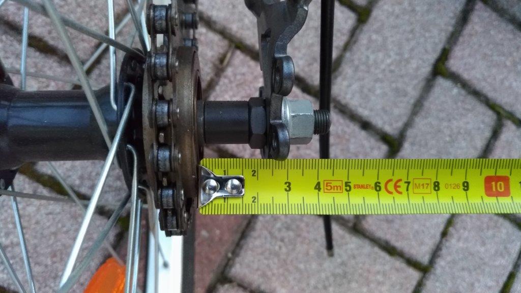

La bici ha il carro posteriore da 130mm e dal lato del pignone ha un distanziale
92,9 KB
87,53 KB
54,46 KB
togliendo l'attuale ruota libera dovrei avere circa 35-37mm
Quindi fino a 6 velocità non dovrei avere problemi, pero hanno tutti la coroncina da 14 denti.
Per ruote libere a 7/8/9/10 velocità a filetto ho visto che esistono queste:
http://www.sunrace.com/en/products/freewheels
ma non sapendo quanti millimetri sono più larghe della 6 velocità, non so se posso montarle.
Se facessero un disegno tipo questo sarebbe il top
Come consigliato da Ercole si potrebbe aumentare anche la corona passando dalla 44 alla 52, ma trovare una guarnitura per perno quadro con la singola corona da 52 o maggiore, non è facile. Trovo guarniture doppie o triple che userei solo a meta.
Grazie a tutti quelli che sapranno rispondermi.

Il pignone da 12 è quello e ti darebbe già un notevole miglioramento rispetto al 16.
Una ruota libera 7v è più spessa rispetto alla 6v ed è uguale alla 8/9/10v. Quelle che hai indicato non ti risolverebbero però il problema, un 7v 11/34 è questo http://www.alcedoitalia.it/it/ruote/301-pacco-pignoni-a-filetto.html, ma non c'è grande differenza tra 11 e 12 denti sul rapporto più lungo in rapporto al "frullare".
Invece una corona più grande - anche doppia, anzi meglio perché sta più lontana dal telaio - risolverebbe.

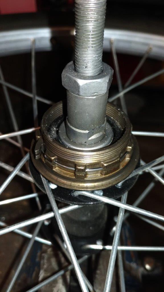

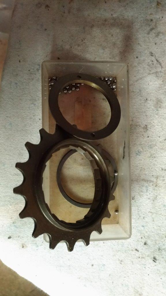

Sono riuscito a smontare quello da 16 denti (come si vede dal video di youtube) in questo modo:
ho svitato in senso ORARIO il coperchio con un cacciaspine e un martello
facendo attenzione alle sferette contenute all'interno ho alzato la ruota dentata, meglio ancora sarebbe girare la ruota con il pignone rivolto in giù, sopra un secchio visto che le sfere sono su 2 lati e cadono dappertutto.
Questo è quello che rimane
77,22 KB
ora con un giratubi, ho fatto presa sulle scanalature svitandolo in senso ANTIORARIO, tenendo la ruota dal copertone (gonfio) per fare più presa.
Sono riuscito a rimuoverlo "a secco" visto che era praticamente nuova con pochissimi Km e per niente ossidata, sarebbe meglio far agire uno sbloccante se è vecchia o arrugginita.
Questi pezzi purtroppo sono da buttare visto che risulta impossibile riassemblare la ruota libera inserendo tutte le sferette al suo posto
95,02 KB
Qui il mozzo "pulito" ha una luce di 38mm per la nuova ruota libera
124,41 KB
La nuova ruota libera deve essere semplicemente avvitata in senso orario.

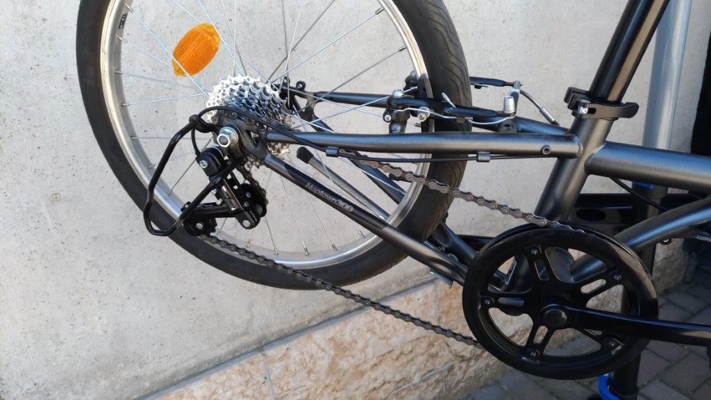

Inserito il - 23/03/2019 : 18:23:41  Mostra Profilo Invia a bik3r un Messaggio Privato  Rispondi Quotando

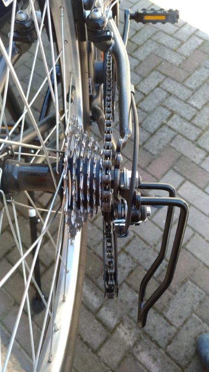

Mi sono arrivati tutti i pezzi del cambio a 7 velocità e li ho installati senza problemi, lo spazio c'è.
Naturalmente la bici adesso è cambiata completamente, avendo diverse velocità disponibili.
Con meno di 30€ e un po' di manualità si monta senza problemi.

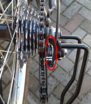

Inserito il - 24/03/2019 : 00:42:06  Mostra Profilo Invia a elettricooo un Messaggio Privato  Rispondi Quotando
204,22 KB
Dalla foto mi sembra che non hai serrato bene il cambio al telaio.
Poi dovresti riuscire ad allineare le due pulegge del cambio con l'ingranaggio del rocchetto. Infatti sembra che la puleggia più bassa si svirgoli verso l'esterno. Magari è solo la prospettiva della fotografia.
P.S.:
Hai fatto bene a mettere la protezione perchè la gabbietta del cambio sulle ruote piccole tende a sbattere su qualsiasi cosa sia appena sollevata da terra.
Modificato da - elettricooo in data 24/03/2019 00:52:33
bik3r
432 Messaggi
Inserito il - 24/03/2019 : 20:41:28  Mostra Profilo Invia a bik3r un Messaggio Privato  Rispondi Quotando
Purtroppo non è la prospettiva della foto, il cambio è un pelo storto.
Anche se la foto inganna il cambio è serrato, anche troppo, il bullone appoggia uniforme.
Il forcellino in acciaio del cambio non è perfettamente parallelo alla ruota, volevo provare a raddrizzarlo a mano, ma avevo paura di fare più danni che benefici, ho lasciato stare e il cambio, una volta montato, funziona.
Esiste un metodo per sistemarlo e portarlo parallelo senza l'apposita dima?
elettricooo
395 Messaggi
Inserito il - 25/03/2019 : 00:17:38  Mostra Profilo Invia a elettricooo un Messaggio Privato  Rispondi Quotando
Se funziona, lascialo così. L'importante è che sia stretto bene perchè capita che quando sono serrati male, con la trazione del filo escano dal forcellino (o lo rompano proprio) e si infilino poi a penzolare fra i raggi facendoti cadere. Tra l'altro è uno di quei guasti da bestemmia, perchè se il cambio è di quelli moderni in acciaio morbido allora si accartoccia, ma se è in acciaio duro, rischia di rompere i raggi... e non sai cosa è peggio. Poi la catena rimane ingabbiata nel cambio e se non hai gli attrezzi per aprirla, torni a casa a piedi e parecchio seccato. E non chiedermi come faccio a sapere queste cose.
