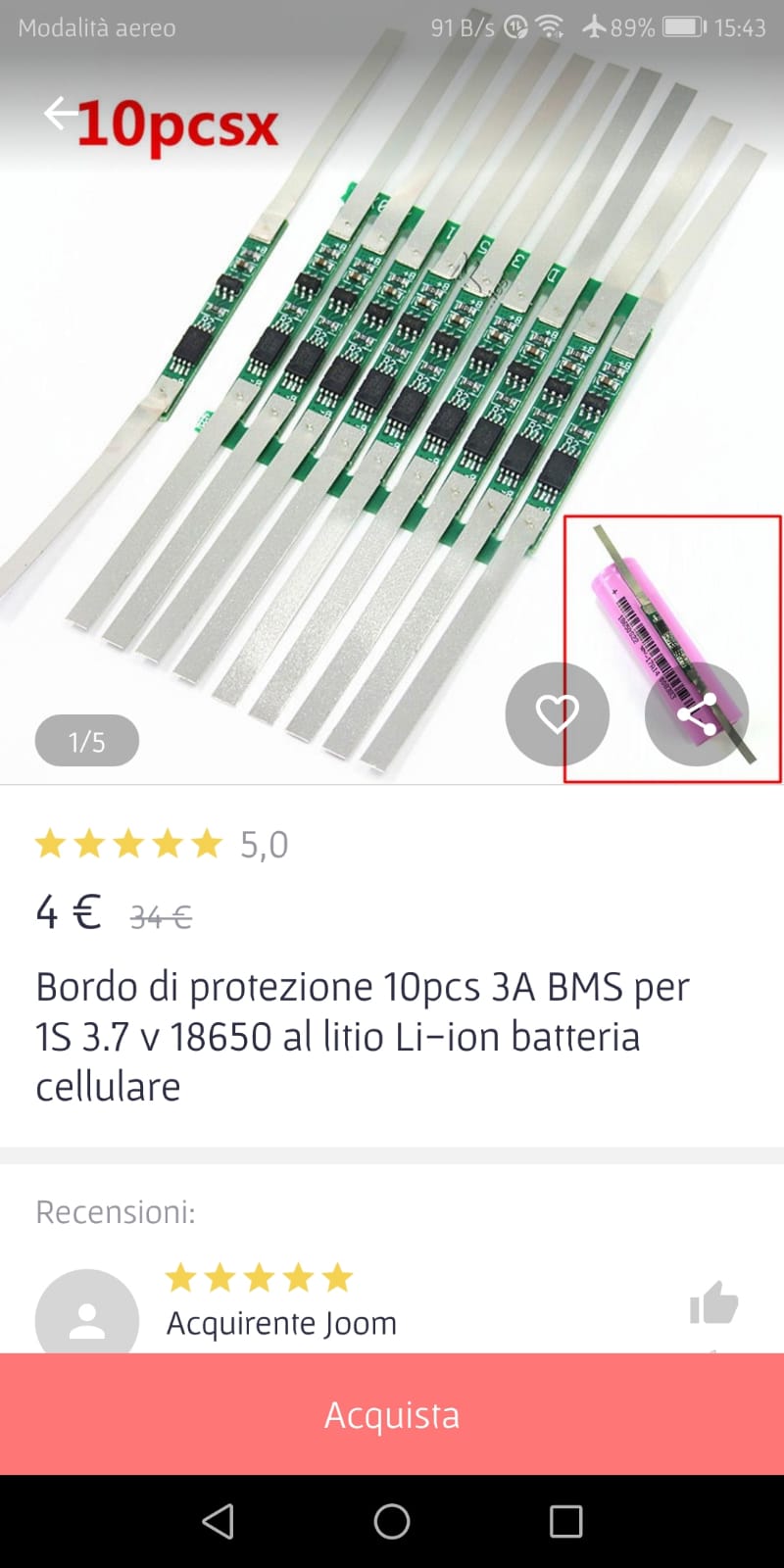

Buongiorno ragazzi, spulciando nei vari siti, ho visto questi "cosi" da mettere sulle batterie, mi sapete dire cosa sono ? Presumo siano delle specie di bms.
Potrebbero servire per rendere indipendenti le 18650 al fine di metterle in parallelo ?

Credo che servano esclusivamente qualora tu intenda usare le 18650 "non protette" (ovvero quelle con i poli piatti che usiamo noi per le nostre batterie) su una utenza che non ha nessuna protezione intrinseca: Se ad esempio acquisti una cella 18650 non protetta e poi la impieghi su una torcia elettrica che non ha nessun circuito di protezione (sulla bici ce ne sono due, il BMS della batteria e il cut-off della centralina) durante la scarica sicuramente la porti a tensione troppo bassa e la danneggi subito, mentre se ci metti uno di quei circuitini ne eviti la morte sicura!!!
Le celle protette invece (quelle con i poli sporgenti) non possono essere usate per fare batterie, andrebbe tolto il "circuitino" che hanno a bordo come protezione...

La mia mente malata aveva già pensato di poter trasformare con questo circuitino, normali celle (senza polo sporgente) in celle simili alle Sony VTC da poter parallelare senza bms

In teoria lo puoi fare, ma per caricarle dovrai fornire ad ognuna individualmente la tensione di caricamento.
Quindi, meglio un solo BMS e un alimentatore da 42V che 50-70 BMS per singole celle (a seconda della batteria) e
altrettanti alimentatori da 4,2-5V...
(dalla serie: "Ma chi me lo fa fare?...")

Infatti, usare magari 60 di quei circuitini al posto di un comunissimo BMS da 10S non mi pare una grande idea, anche se fosse realizzabile!!!
Le Litokala come tutte le celle definite "protected" sono adatte ad utenze che non hanno nessuna protezione a bordo, infatti hanno un miniBMS che impedisce la sovrascarica durante l'uso, ma che impedisce anche di poterle mettere in serie-parallelo per formare una batteria.
Pensa che l'artigiano che mi assemblò la prima batteria nel 2009 aveva acquistato uno stock di celle Toshiba "protected" da 1400mAh a vil prezzo e per poterle assemblare in serie-parallelo doveva togliere prima i circuitini (identici a quelli che hai postato) facendosi il mazzo!

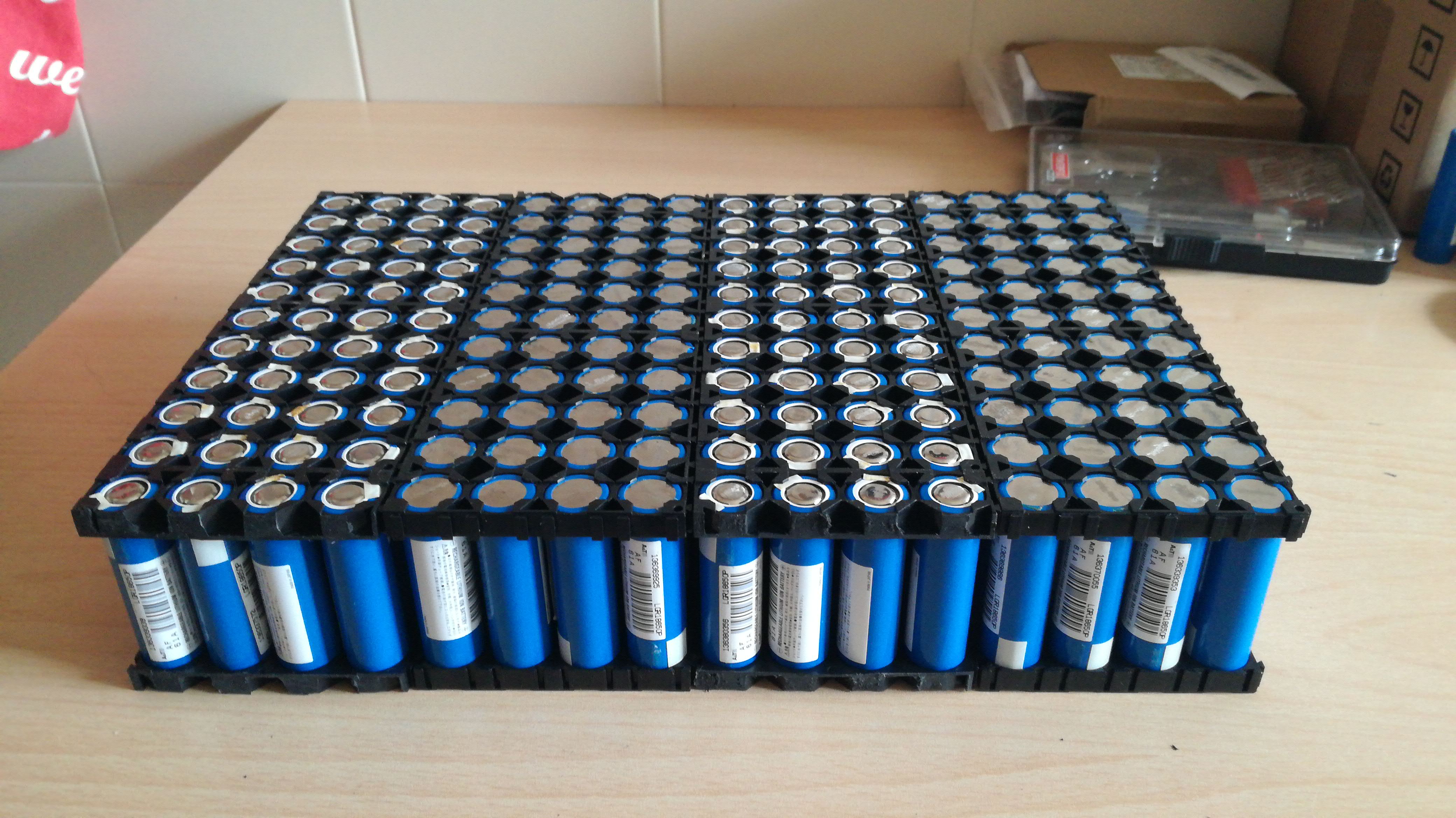

stavate parlando di queste???
1337,7 KB

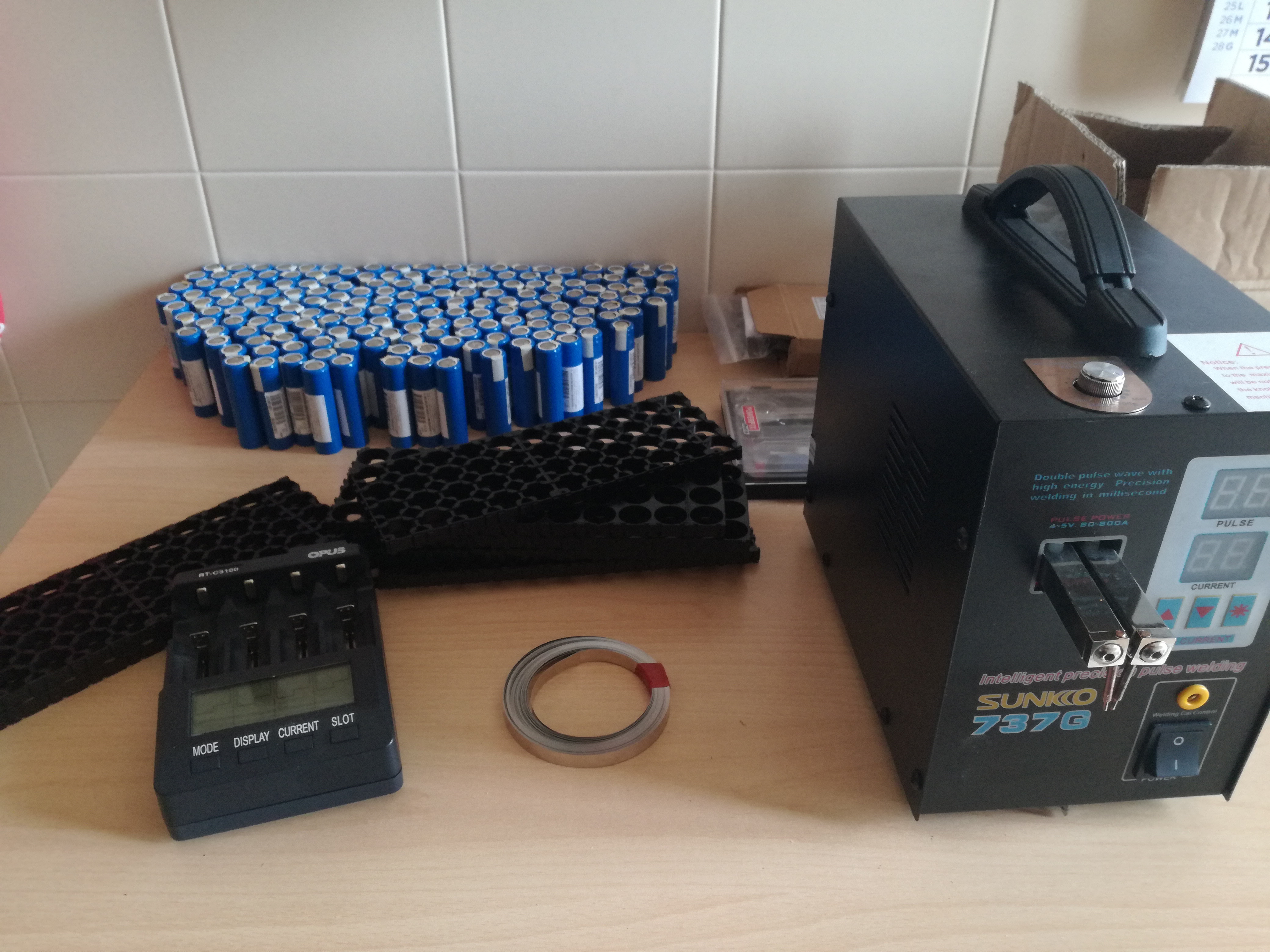

acquistate da dennj nel lontano 2009-2010, dimenticate per anni in un anfratto del solaio (caldo freddo, caldo freddo, caldo freddo...), ripescate il mese scorso ed erano a 2,5V, alcune a 2,3v; le ho testate tutte con un charger opus e tutte dico tutte hanno dato come esito 1600mah circa; le ho lasciate stagionare fino a ieri, e le ho trovate a 4,12-4,13V (non sto a rifare i test, troppo tempo).
ora sono pronto per assemblare una 4S 44P per un piccolo impianto PV al mare
3302,32 KB
