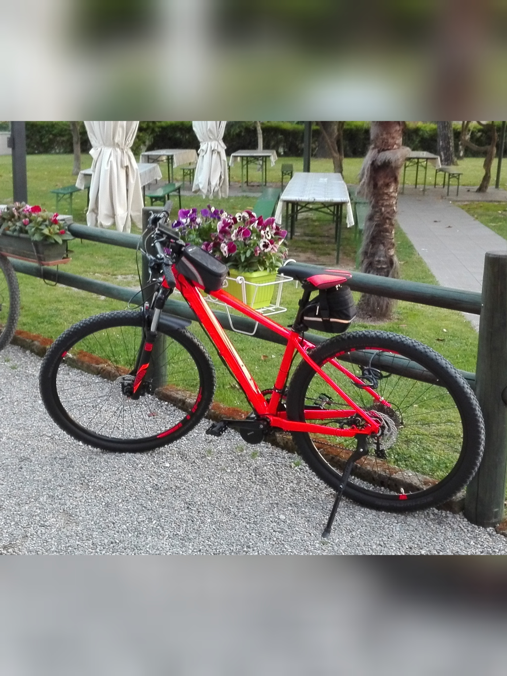

E' la solita batteria cinese con l'autonomia gonfiata, che dopo un anno la cambi per disperazione. Ho ricellato diverse batterie di quel tipo l'anno scorso, tutti scontenti per l'autonomia scarsa (dentro le celle sono cinesi, il valore REALE è circa 1600 mAh, non 2600 mAh come dichiarano loro).Al prezzo di quella da 14,5 Ah ti viene la tua ricellata con celle Sanyo da 3500 mAh per un totale di 17,5Ah. Io con la bici nella foto (motore legale da 250W nella ruota posteriore e batteria da 17,5Ah) ci faccio 75-100 km tranquillamente (in piano, niente colline).

urca è davvero bella, mi diresti marca e modello della bici?

Me la sono assemblata io da zero come bici tuttofare/trekking, comprando tutti i pezzi nuovi - solo il manubrio l'ho "riciclato" dalla vecchia MTB.
