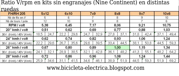

Il Nine 6*10 fa 180RpM a vuoto a 36V, mentre il BPM (14) fa ben 220RpM sempre a 36V, quindi dalle tabelle dei costruttori direi che il Nine RH205 6*10 sale meglio del BpM (14).

Io invece parlo per esperienza diretta, avendoli avuti entrambi, il Bpm (14) a parità di V e A sale mooolto meglio di un Nine 6*10 complice sicuramente il fatto di essere un geared. Addirittura sale meglio un BPM 14 su ruota da 28” che un Nine 6*10 su ruota da 26”
Il Nine 6*10 era di wheelkits, e non era un motore da 180 rpm visto che già a 36V era a limite cds+10%

Confermo quanto dice Millemiglia. I 180 rpm per il 9C 6*10 sono dichiarati dai francesi di PowereBike, ma non sono veritieri, e questa tabello lo dimostra (28,9 Km/h a 36v):
118,27 KB
In effetti il BPM cod 14 è appena più corto del 9C 6*10, ma anche secondo me sale meglio, perchè appena va sotto carico si attesta ad un livello di efficenza superiore.

ed invece, il 5*12 che vedo nella tabella cosa sarebbe? non lo trovo sul sito francese.
3558 Messaggi
Inserito il - 17/03/2019 : 16:50:31  Mostra Profilo Invia a T4R un Messaggio Privato  Rispondi Quotando
Infatti non c'è, forse e purtroppo, non si fà più
