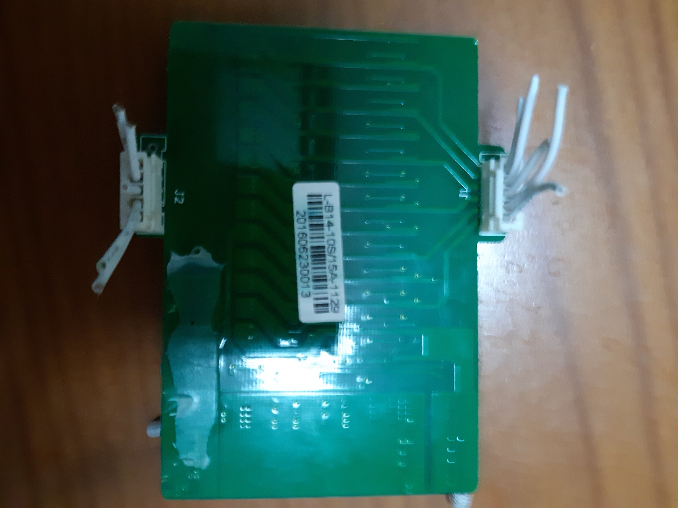

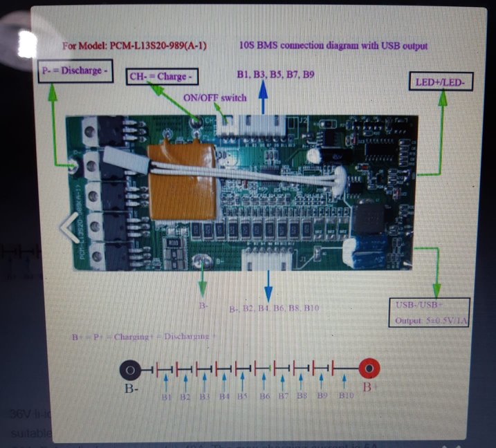

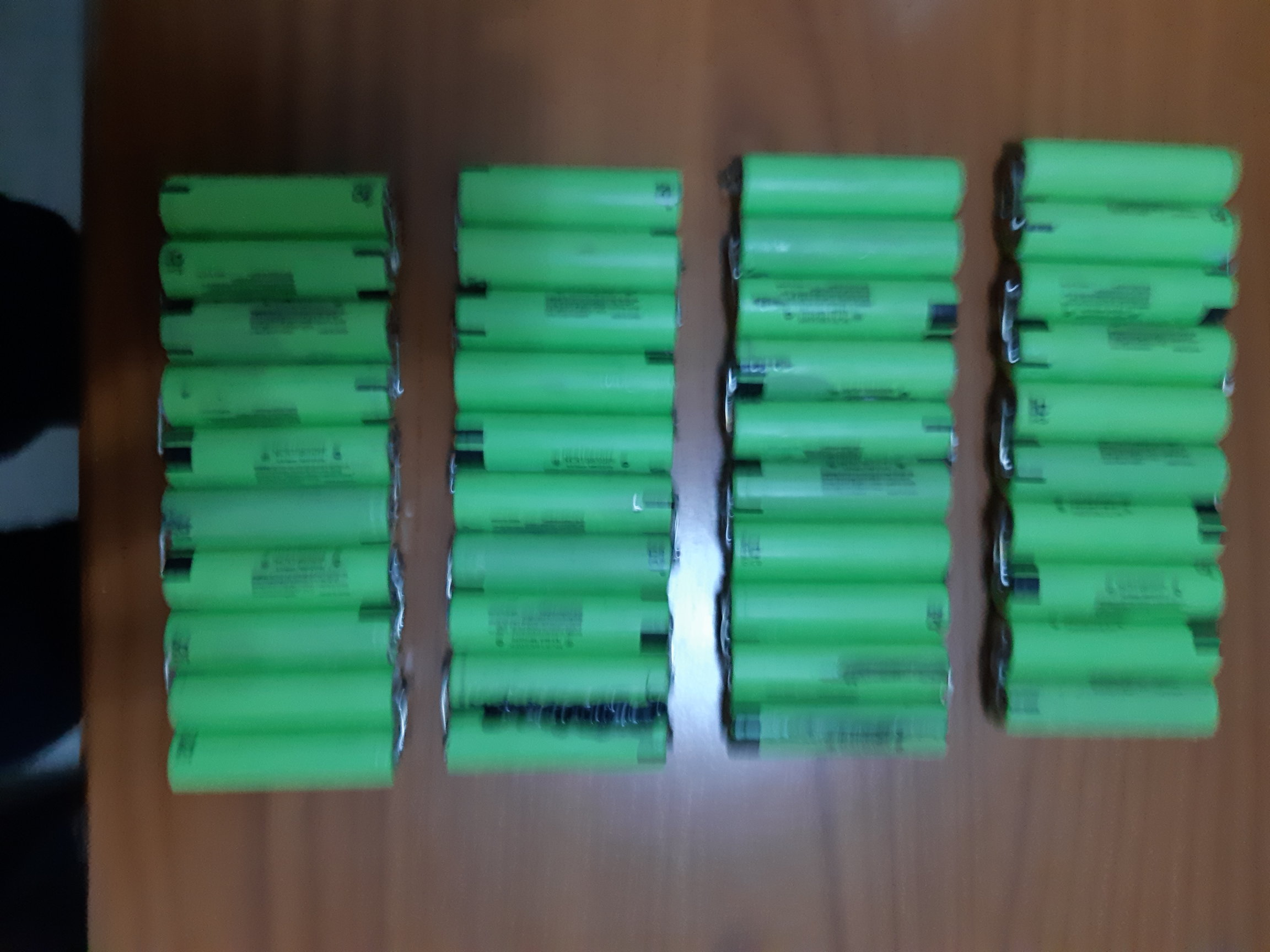

Ragazzi chiedo un aiuto!! Sono stato a quattro negozi di riparazioni di elettrodomestici,e mi sono fatto persuaso che i miei soldi non valgono!! Nessuno dei 4 ha voluto assemblare sto azz de BMS al pacco batteria 10s4p che un mio amico mi ha saldato.Ragazzi sto sporco lavoro lo devo fare io,e prima che faccio qualche casino,vi chiedo,se potete spiegarmi in un modo moolto semplice, come procedere passo passo!!Ragazzi vi prego aiutatemi...P.s. posto un po di foto,compreso lo schema che mi ha dato Blindo 7 nel mio precedente post!!

Invece di quattro stecche di 10s avresti dovuto fare 10 stecchette da 4p, e poi metterle in serie.

Scusa, ma non sai leggere lo schema che ti ha indicato Blindo7 ? Più semplice di così non è possibile spiegare...
Quoto anche MilleMiglia, prima si fanno i paralleli e poi le serie. A dire il vero, prima si incollano tra di loro le celle e poi si comincia a saldare il nichel. Ricontatta il tuo amico e dirgli di ultimarti la batteria, quei quattro salsicciotti da 72V al kilo non sono ancora una batteria, e non puoi ANCORA collegare il BMS, altrimenti rischi di bruciarlo.

Il fatto è che, a fare cose che non si è capaci, è facile fare delle cag@te. Come saldare le celle a quella maniera. Lo schema indica un filino per ogni parallelo. Quindi 10 paralleli di quattro celle messi poi in serie...altro che quattro fili da saldare..
Occhio a non fare altre caxxte perché c’è il rischio di fare dei danni seri...

Si è sbagliato il collegamento delle celle, come ti hanno detto devi metterne in parallelo 4, e poi i 10 paralleli da 4 vanno messi in serie, adesso ti tocca dissaldare tutto.... provare va bene ma documentati prima ci sono decine di video su internet (da usare cum granus salis comunque!)
