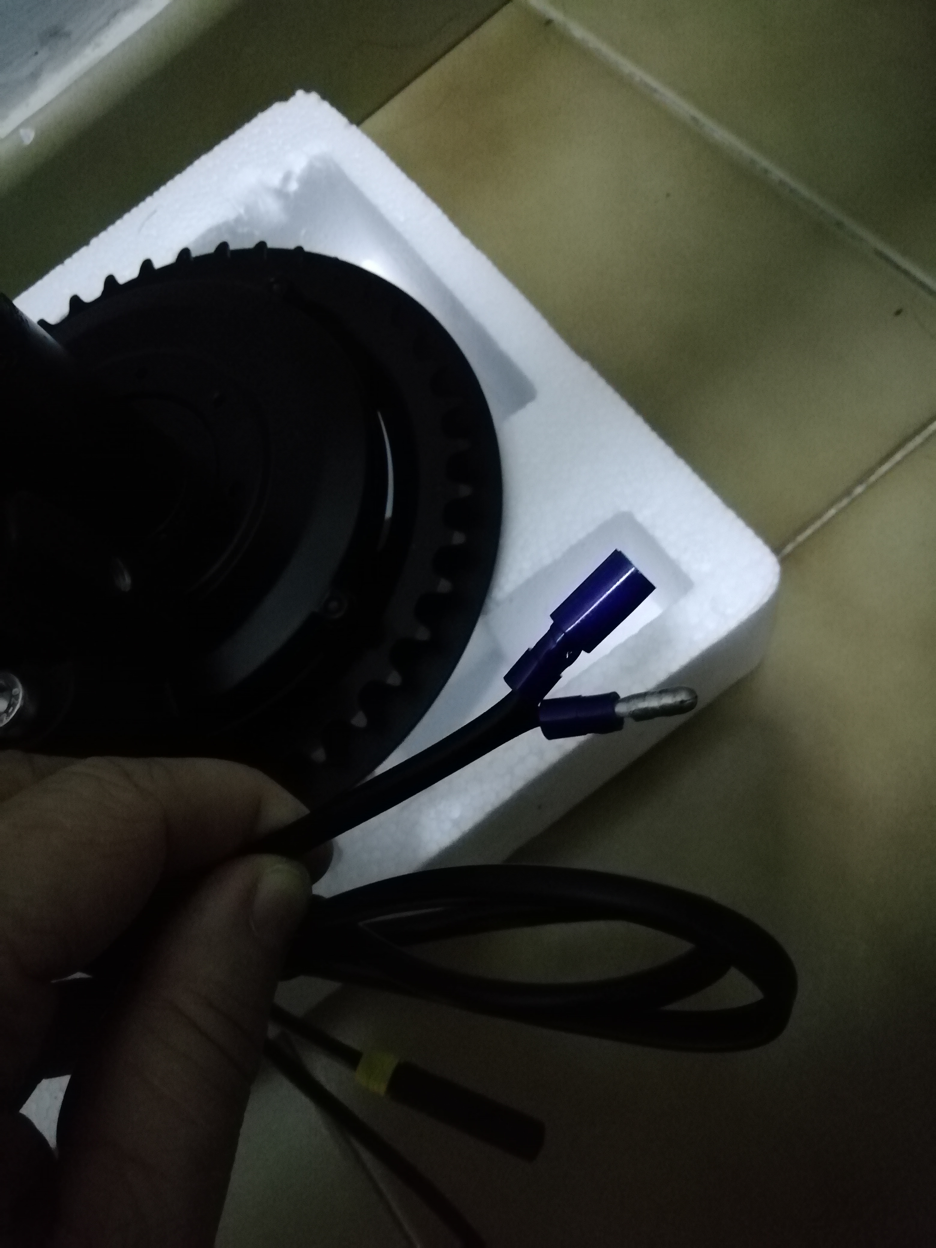

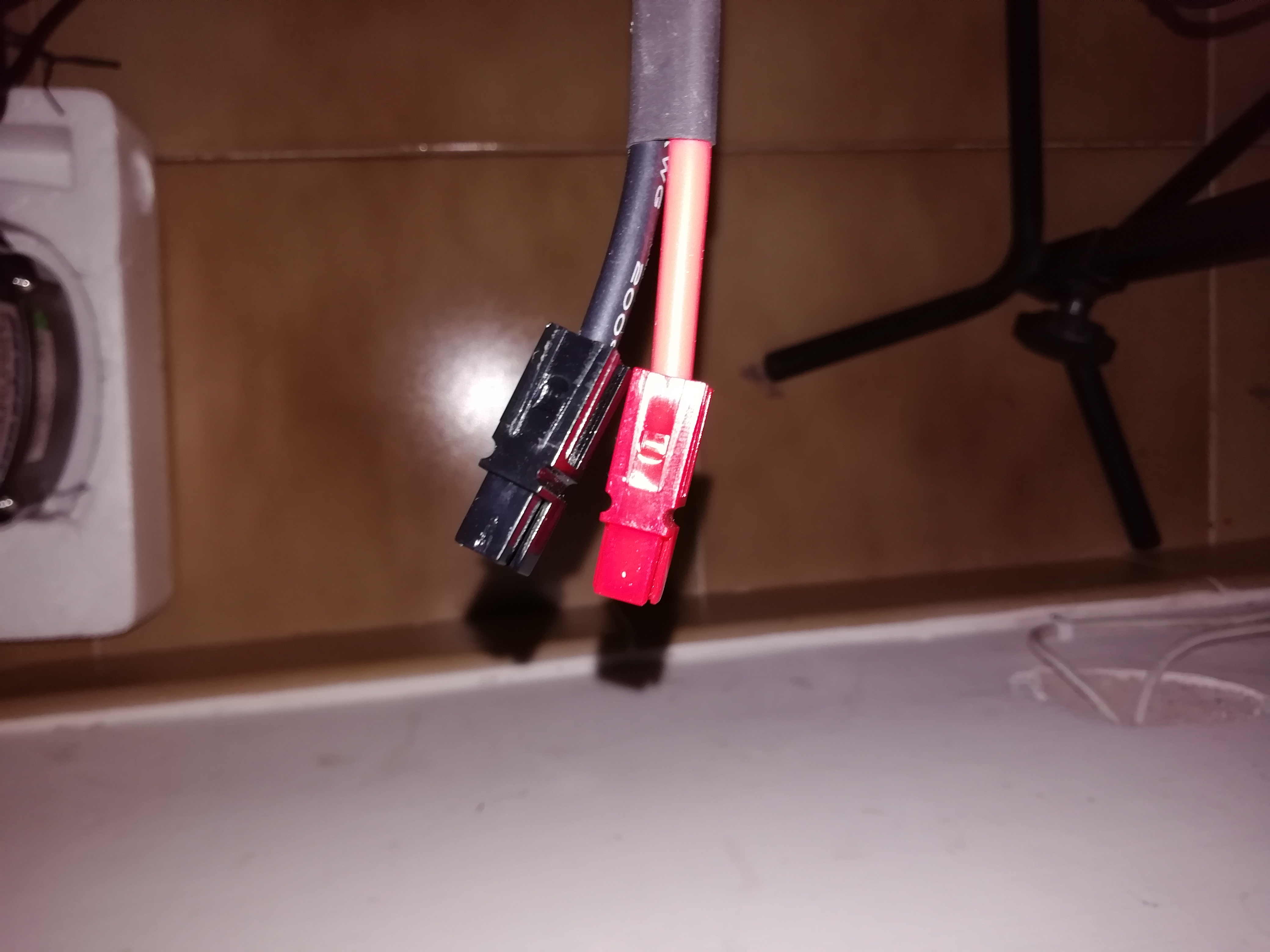

Inserito il - 17/03/2019 : 11:01:31  Mostra Profilo  Rispondi Quotando
come risolvo questo problema con attacchi tra batteria e motore?
2463,91 KB
1954,14 KB
Bagigio
1618 Messaggi
Inserito il - 17/03/2019 : 11:09:54  Mostra Profilo Invia a Bagigio un Messaggio Privato  Rispondi Quotando
Se sei in grado, sostituisci quegli attacchi con degli XT60, molto più affidabili come tenuta della connessione.
Se non sei in grado, lo fai fare a qualcuno che lo è (se abiti vicino a San Pino, puoi chiedere eventualmente a lui).
14819 Messaggi
Inserito il - 17/03/2019 : 13:54:34  Mostra Profilo Invia a andrea 104KG un Messaggio Privato  Rispondi Quotando
Se la batteria ha un interruttore taglia e metti dei mammut da elettricista vanno benissimo. Se invece devi staccare tutte le volte segui il consiglio che ti ha dato bagigio, compreso il santo
3567 Messaggi
Inserito il - 17/03/2019 : 16:21:05  Mostra Profilo Invia a T4R un Messaggio Privato  Rispondi Quotando
Gli spinotti sul motore sono da cestinare immediatamente, se vuoi ho sia gli anderson rossi e neri che gli XT 60.
Se vuoi ci possiamo vedere e fare il lavoro.
Pino
FabioR6
3375 Messaggi
Inserito il - 20/03/2019 : 16:10:43  Mostra Profilo Invia a FabioR6 un Messaggio Privato  Rispondi Quotando
Certo che chi ti ha fatto la batteria poteva darti anche due Anderson in più....
