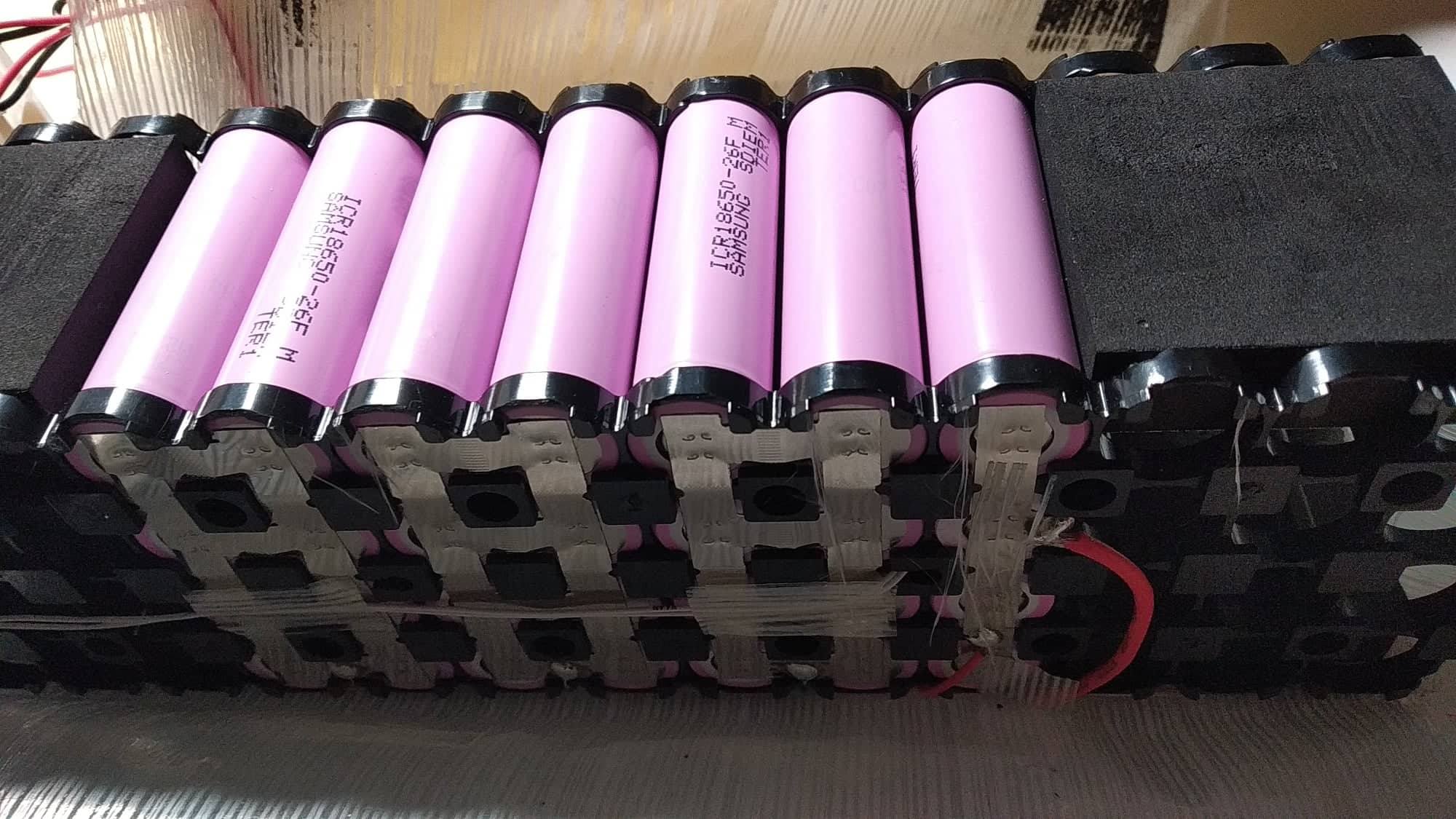

Ciao ragazzi mi hanno dato una batteria di un atala 24v 10Ah con celle samsung ICR18650-26F le posso sostituire con le panasonic NCR18650PF?

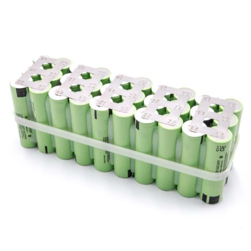

in rete ho trovato un pacchetto già assemblato che dovrei leggermente modificare.

spero che la foto sia solo un esempio e non il pacchetto che monterai,nella foto è una 5S6P a te serve una 10S4P, le originali dovrebbero essere da 2600mAh le PF sono da 2900 MAh guadagnerai un pochino in capacità, arrivando a 11,6 Ah nominali

A me sembra che nella foto sia un 10s3p e che invece a lui debba ricellare 7s4p

Quoto Mille,
deve staccare 3S e ridistribuire le celle in parallelo al 7S rimanente, gli avanzano 2 celle.
Io preferirei le celle sciolte e rifarmi il pacco da zero...

Certo ragazzi infatti ho specificato che dovrei leggermente modificarlo
