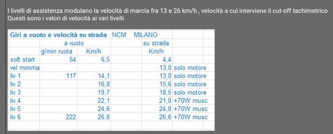

PS: come si fa ad innalzare la velocità ai 28-9km/h?
36552 Messaggi
Inserito il - 17/07/2019 : 08:56:40  Mostra Profilo Invia a Barba 49 un Messaggio Privato  Rispondi Quotando
C'è un codice di sblocco da inserire sul display, ma pare che non sia uguale per tutte le versioni...
-sandro-
582 Messaggi
Inserito il - 17/07/2019 : 13:43:07  Mostra Profilo  Rispondi Quotando
L'ho usato per aumentare la "potenza" a 3 che dovrebbe impostare output massimo a 720W però il motore dopo 25km/h stacca in pianura quindi da quel lato non è cambiato nulla.
36552 Messaggi
Inserito il - 17/07/2019 : 14:51:51  Mostra Profilo Invia a Barba 49 un Messaggio Privato  Rispondi Quotando
Infatti il codice serve solo per portare la potenza 350W continui, per la velocità non ci sono artifici da mettere in campo, le NCM hanno un motore da salita e più di tanto non vanno...
Ovviamente in salita o anche in pianura con un ciclista molto pesante la differenza di velocità massima dopo lo sblocco si vede.
Controlla comunque se la velocità rilevata dal display è corretta, sono oggetti precisi fino ad un certo punto e se li confronti con un GPS se ne vedono delle belle!!!

Sergiom2
3797 Messaggi
Inserito il - 17/07/2019 : 15:56:20  Mostra Profilo  Rispondi Quotando
Se mette la ruota a 20 pollici leggerà una velocità ben inferiore a quella reale.
36552 Messaggi
Inserito il - 17/07/2019 : 16:01:23  Mostra Profilo Invia a Barba 49 un Messaggio Privato  Rispondi Quotando
Guarda che la NCM non va affatto più veloce se metti la ruota da 20" anzichè quella da 26 o 28" sul display, non ha nessuno fermo elettronico che io sappia...
Ne ha solo uno che riguarda la potenza.

Pixbuster nel test della milano scrive che ha un blocco tachimetrico...
Sergiom2
3797 Messaggi
Inserito il - 17/07/2019 : 20:47:35  Mostra Profilo  Rispondi Quotando
66,78 KB
36552 Messaggi
Inserito il - 17/07/2019 : 22:22:29  Mostra Profilo Invia a Barba 49 un Messaggio Privato  Rispondi Quotando
Dalle esperienze riportate da chi possiede questa bici non mi sembra che abbia un blocco tachimetrico, tutte le bici che lo hanno infatti in salita si comportano MOLTO peggio delle NCM, segno che hanno (appunto) un motore da allungo castrato poi tramite l'elettronica...
Questo "artificio" serve per far si che le prestazioni velocistiche di una bici elettrica rimangano sempre le stesse durante tutto l'arco di scarica della batteria, mentre quelle senza blocco presentano un declino delle prestazioni assai evidente in base alla tensione della batteria: Quando si trova a piena carica la bici va più veloce rispetto a quando è quasi scarica!
Sergiom2
3797 Messaggi
Inserito il - 17/07/2019 : 22:30:20  Mostra Profilo  Rispondi Quotando
Scusa, allora Pixbuster se l'è sognato
Inoltre, Pixbuster scrive che ha fatto il test di autonomia e ha rilevato sempre la stessa velocità durante tutti 90 e passa km.
Non ci sto capendo più niente...
Modificato da - Sergiom2 in data 17/07/2019 22:36:06
36552 Messaggi
Inserito il - 18/07/2019 : 06:15:01  Mostra Profilo Invia a Barba 49 un Messaggio Privato  Rispondi Quotando
Vedi, io ho potuto confrontare la E-Mootika (che ha un blocco di velocità peraltro rimovibile che la porta a viaggiare sui 35Km/h) e la NCM, e posso dire senza paura di essere smentito che in salita la NCM (anche senza sbloccare la potenza) va MOLTO meglio e questo mi porta a pensare che il suo motore abbia un regime di rotazione (a parità di tensione) assai inferiore, altrimenti la cosa sarebbe inspiegabile visto che parliamo di bici legali e con motore nel mozzo...
Poi se leggi tutti i post potrai notare che nessuno è mai riuscito a far aumentare la velocità di una NCM, solo la potenza, e questo fa pensare!!!
Ti sembra possibile che non esisterebbe un tutorial su Youtube o su qualche forum per sbloccare la centralina se questo fosse fattibile?
Se leggi i post di Sergiom vedi che ha provato ad impostare la misura della ruota a 20" ed ha notato un aumento di velocità sul display, ma poi tramite GPS ha constatato che era fittizia.
Modificato da - Barba 49 in data 18/07/2019 06:29:55
chicc0zz0
1496 Messaggi
Inserito il - 18/07/2019 : 08:51:58  Mostra Profilo Invia a chicc0zz0 un Messaggio Privato  Rispondi Quotando
Barba, qui dicono ben altro però: sembra che serva un altro display
https://www.youtube.com/watch?v=OahfYc3dMRE
In particolare questo utente:
Also maximal schafft mein Moscow+ 48V 29" so pi-mal-Daumen 37 km/h dann dreht sich das Rad so schnell, dass der ESC den Motor nicht schneller drehen kann und einfach keine Ampere mehr fließen
Dice che la sua Moscow+ arriva a 37km/h, poi il motore stacca perché non può girare più veloce.
E poi questo
Also auf 20" runterstellen bringt schon etwas aber wenn du mehr willst brauchst du ein Micocontroller der eben die Signal aufnimmt, anpasst und weiter gibt.
Abbassare a 20" dà qualcosa, ma se vuoi di più ti serve un microcontroller che prende il segnale, lo adatta e lo manda avanti
Sembrerebbe sostanzialmente che il motore possa andare più veloce, il che darebbe ragione a pix
Con beneficio d'inventario!

Inserito il - 18/07/2019 : 15:13:24  Mostra Profilo  Rispondi Quotando
Se può raggiungere i 37 kmh come fa ad andare così bene in salita???
Dubito che il display "tuning" possa alzare il voltaggio!
Modificato da - Sergiom2 in data 18/07/2019 15:20:54
14775 Messaggi
Inserito il - 18/07/2019 : 15:29:02  Mostra Profilo Invia a andrea 104KG un Messaggio Privato  Rispondi Quotando
non ci credo neanche che fa i 37kmh e poi in salita vola....quoto Barba in toto!
Sergiom2
3797 Messaggi
Inserito il - 18/07/2019 : 15:39:34  Mostra Profilo  Rispondi Quotando
Forse li fa a ruota alzata...
36552 Messaggi
Inserito il - 18/07/2019 : 16:58:16  Mostra Profilo Invia a Barba 49 un Messaggio Privato  Rispondi Quotando
Le NCM vanno troppo bene in salita per avere un motore da 37Km/h, sarebbe identico a quello delle E-Mootika che però in salità va la metà delle NCM!
-sandro-
582 Messaggi
Inserito il - 18/07/2019 : 20:15:53  Mostra Profilo  Rispondi Quotando
Io avevo chiesto perché Sergio aveva appunto detto che poteva arrivare a 29km/h, però della misurazione che prova che è fittizio me l'ero perso :) Beh non può essere che questo motore nonostante sia da salita possa raggiungere qualcosa in più in piano?
Cambiare la dimensione della ruota e ottenere valori falsi per 3km/h non mi va (sempre che siano veri)... solo se c'è un modo per eliminare il cutoff elettronico senza cambiare altro.
Oggi a batteria sotto la metà in salita ho notato una perdita di 3km/h.
Se non ha il cutoff vuol dire che il motore è stato perfettamente fabbricato per 25km/h massimi? Mi sembra un po' strano, se vedo che in pianura a 25km/h usa 2/5 della potenza del motore perché non dovrebbe andare più veloce se li usasse tutti?
Modificato da - -sandro- in data 18/07/2019 20:28:34
