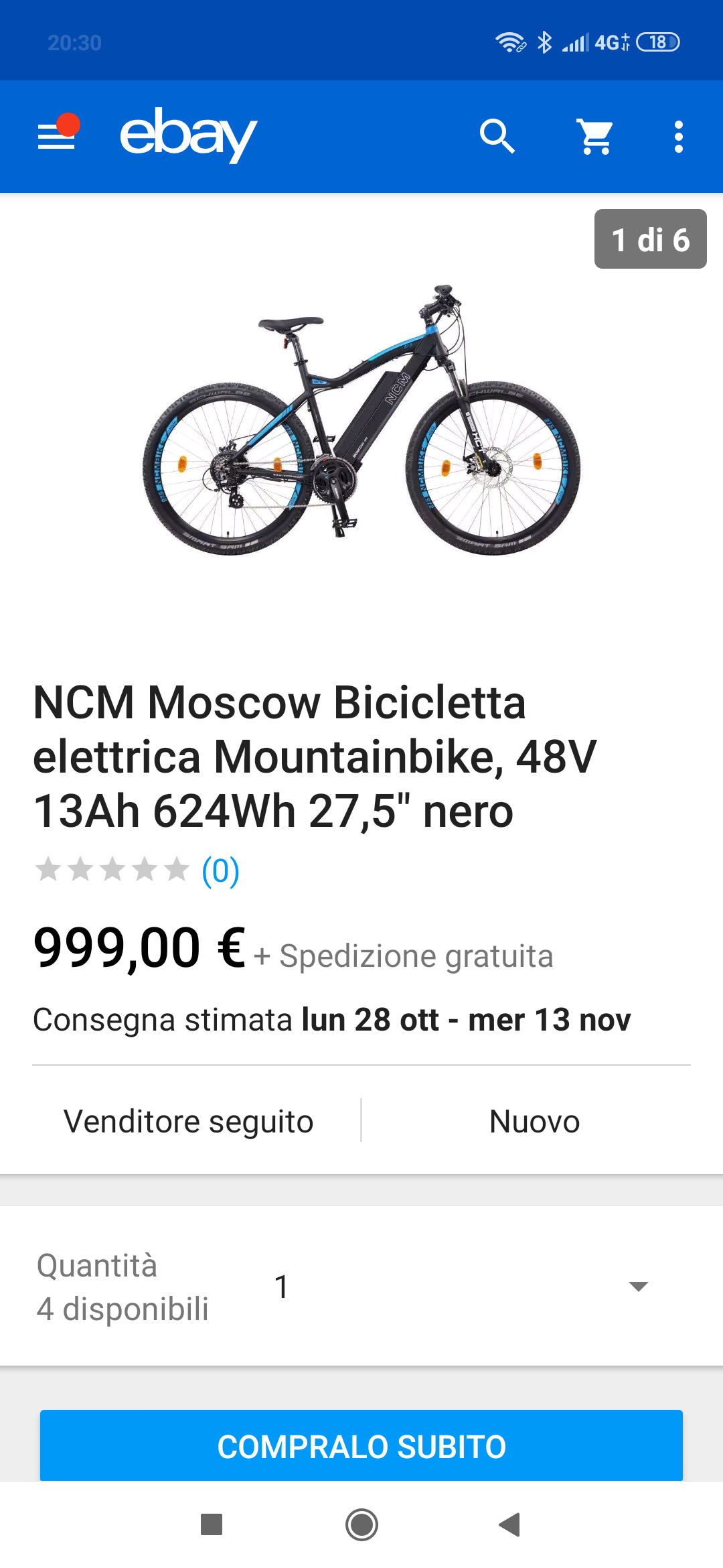

vittorisk
1297 Messaggi
Inserito il - 19/10/2019 : 20:32:47  Mostra Profilo Invia a vittorisk un Messaggio Privato  Rispondi Quotando
Sergiom2 ha scritto:
Su eBay la Moscow con ruote da 27,5" a 999Euro è disponibilissima e la spediscono anche in Italia, basta ordinarla e arriva!!!
Su eBay.it non c'è
Su eBay.de non c'è
Mi mandi il link?
www.ebay.it%2Fulk%2Fitm%2F143139096207" target="_blank">www.ebay.it%2Fulk%2Fitm%2F143139096207" target="_blank">https://rover.ebay.com/rover/0/0/0?mpre=https%3A%2F%2Fwww.ebay.it%2Fulk%2Fitm%2F143139096207
416,47 KB
36552 Messaggi
Inserito il - 21/10/2019 : 11:14:22  Mostra Profilo Invia a Barba 49 un Messaggio Privato  Rispondi Quotando
Come volevasi dimostrare!!!

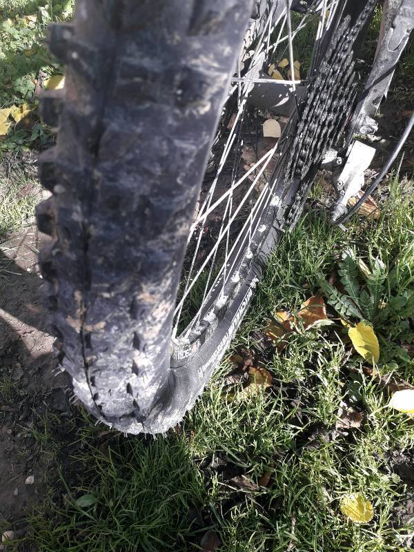

14775 Messaggi
Inserito il - 09/11/2019 : 12:27:03  Mostra Profilo Invia a andrea 104KG un Messaggio Privato  Rispondi Quotando
Ho appena montato dei 2.4 su cerchi normali. Comodissimi hanno una largherra di 60 mm(erto) rispettata misurando col calibro. Per un raffronto le gommone da 2.8 della levo sono 71mm. Certo l'effetto pera c'è
134,27 KB
36552 Messaggi
Inserito il - 09/11/2019 : 12:56:39  Mostra Profilo Invia a Barba 49 un Messaggio Privato  Rispondi Quotando
Scusami Andrea, cosa intendi per "cerchi normali"???
Sono tutti normali, e nessuno lo è!
14775 Messaggi
Inserito il - 09/11/2019 : 13:11:42  Mostra Profilo Invia a andrea 104KG un Messaggio Privato  Rispondi Quotando
Sergio e l'alzeimer, ha giorni mi ricordo le cose altri giorni svaniscono diciamo che sono i cerchi più comuni da 26' 559/... booh fino a qualche giorno fa lo ricordavo adesso è svanito
