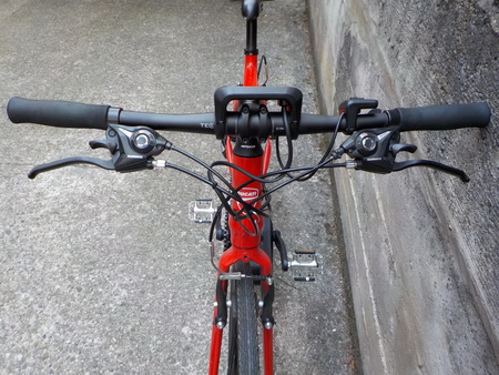

C’è poi un cavo che va al manubrio dove si devono montare cruscottino e pulsantiera

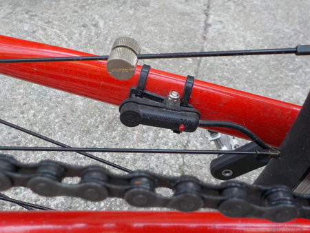

Un altro cavo va al sensore di velocità di rotazione sulla ruota posteriore e c’è un cablaggio per la batteria

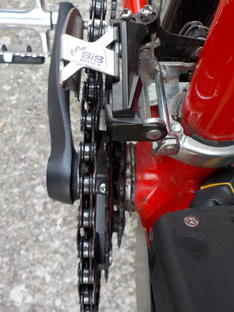

La linea di catena viene rispettata perfettamente ma c’è un piccolo disassamento verso l’esterno del pedale di sinistra

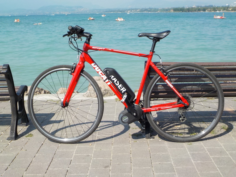

Per le prove è stato montato su una bici da corsa Ducati-Bianchi da circa 12 kg di peso
Questa bici è dotata di cambio a deragliatore Shimano Altus su pacco pignoni e catena, con uno sviluppo metrico da 1.48 a 8.21m : ce n’è per andare veloci (a 70ped/min si marcia a 34.5km/h) e per andare lenti in salita (a 50ped/min si procede a 4.5km/h)
Il peso complessivo con il kit montato e la batteria diventa 18.3kg

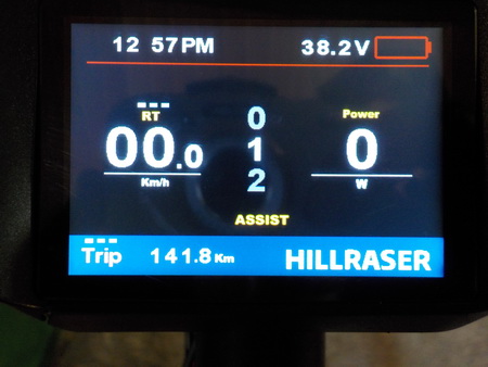

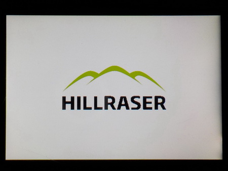

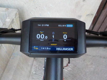

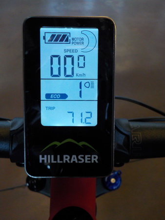

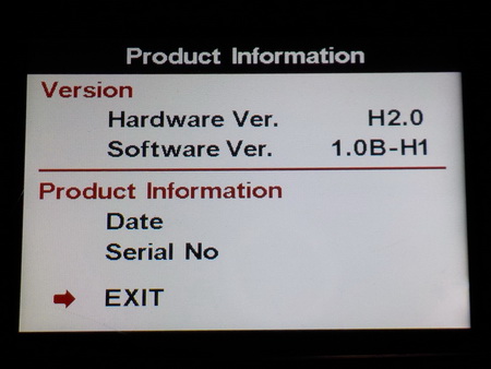

Il display mostrato nel test non è quello attualmente di serie (che è a cristalli liquidi molto ben leggibile anche in piena luce) ma il futuro modello con schermo a colori
Le cifre sono grandi e ben leggibili in ogni condizione e vi si leggono i consueti parametri di velocità e km percorsi, i valori da ciclocomputer e lo stato di carica della batteria (che si è rivelato preciso e attendibile)

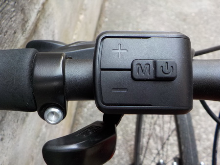

Una pulsantiera posta vicino alla manopola sinistra consente l’accensione della centralina, il cambio di livello e la commutazione dei parametri visualizzati

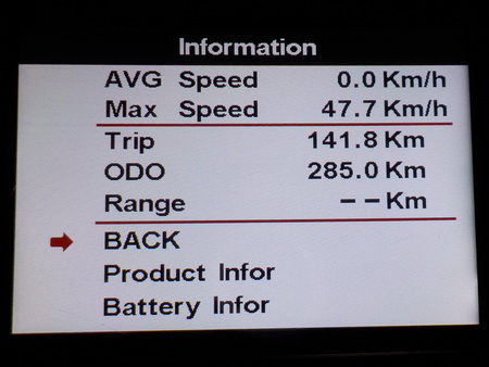

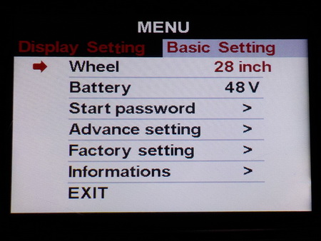

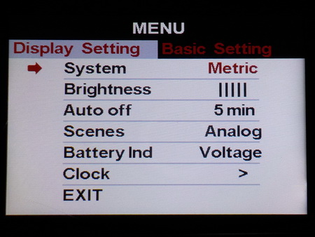

Ci sono interessanti pagine di configurazione dei vari parametri
Questo cruscottino (ma non quello attuale a cristalli liquidi) può essere connesso allo smartphone per fornire ulteriori indicazioni e fungere da navigatore: in questo caso la “prossima svolta” viene indicata anche sul cruscottino

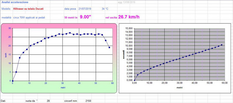

La potenza del motore viene evidenziata nel test di accelerazione: 9” netti per percorrere i primi 50m e già dopo 30 metri si raggiunge la velocità di cut-off

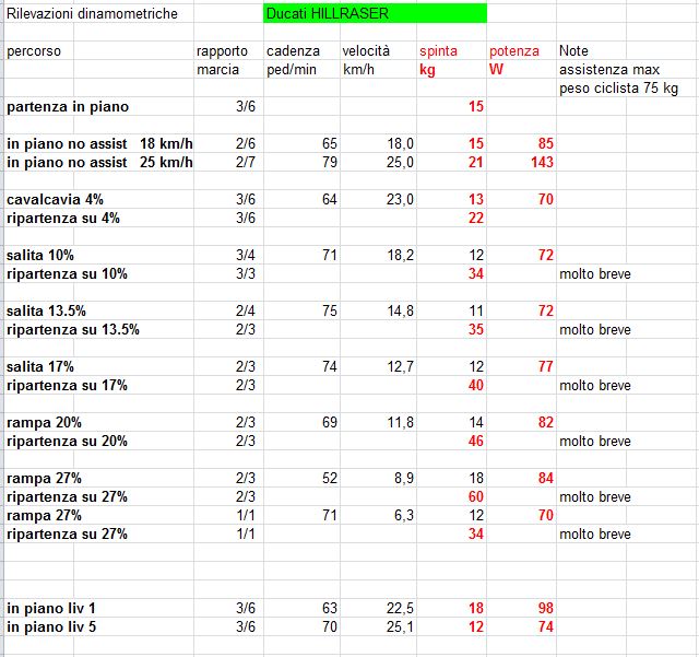

In salita si comporta benissimo:
si percorre il cavalcavia al 4% a 23.0km/h applicando ai pedali solo il peso della gamba
Sul 10% si sale a 18.2km/h con uno sforzo pari a quello necessario in piano: 75W
La ripartenza è agevole e non richiede impegno
Sul 20% sono salito a 11.8km/h con 82W sui pedali utilizzando un rapporto pari ad un monocorona con il pignone più grande (simulando perciò l’applicazione su una bici turistica);
utilizzando la corona più piccola disponibile ed il pignone più grande sono salito a 7.2km/h ma con sforzo quasi nullo
Il 27% non è il limite per questo motore: simulando anche qui il rapporto da salita turistico, sono salito con 84W muscolari a quasi 9km/h
Usando prima corona e primo pignone ho percorso la rampa a 6.3km/h ma con sforzo pari a quello in piano
(nel test c’è l’impietoso confronto con la salita percorsa solo in muscolare)
Veramente un ottimo scalatore

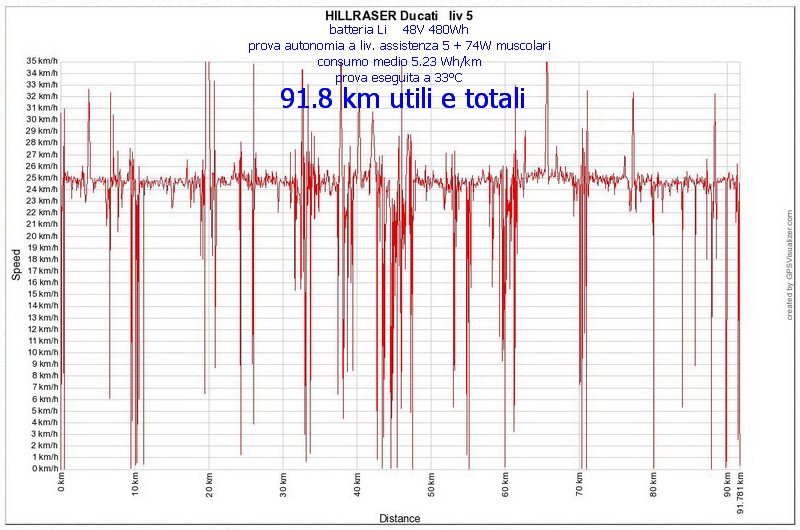

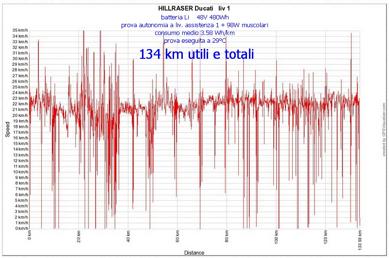

Ho eseguito delle prove di autonomia ma sono poco significative in termini di chilometri perchè dipendono dalla bici che motorizziamo
A livello 1 ho viaggiato a 22.5km/h con 98W muscolari ed un consumo di appena 3.58Wh/km (per la cronaca ho percorso 134km)
A livello 5 ho viaggiato a 25.1km/h con 74W muscolari ed un consumo di 5.23Wh/km (per quasi 92km)
Ovviamente la scorrevolezza della bici ha giocato a favore, ma il gruppo risulta comunque di buon rendimento

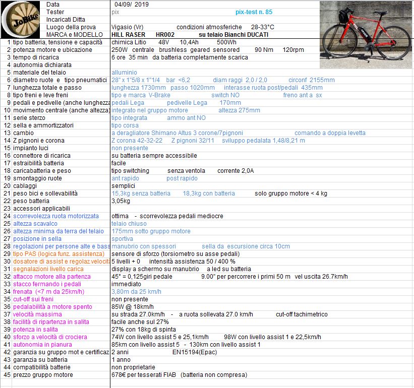

Qui c’è la consueta SCHEDA con il riassunto delle caratteristiche principali
Le voci in blu sono relative alla ciclistica, perciò dipendono dalla bici su cui viene montato il kit e sono riportate solo per maggior comprensione dei risultati del test

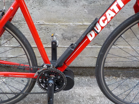

Il gruppo motore va a sostituire il movimento centrale
Si tolgono pedali e cartuccia e si inserisce al suo posto il gruppo; comprende già le corone e si “appoggia” al telaio della bici che funge da “antirotazione”
C’è poi un cavo che parte dal gruppo motore e va al manubrio dove si devono montare cruscottino e pulsantiera
Un altro cavo va al sensore di velocità di rotazione della ruota posteriore e poi c’è un altro cablaggio per la batteria

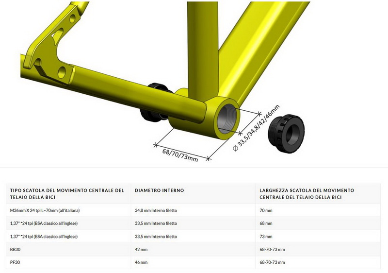

Questa è la tabella di compatibilità con i movimenti centrali che devono essere compresi fra 68 e 73mm
ecco l’effetto che fa una volta montato

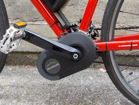

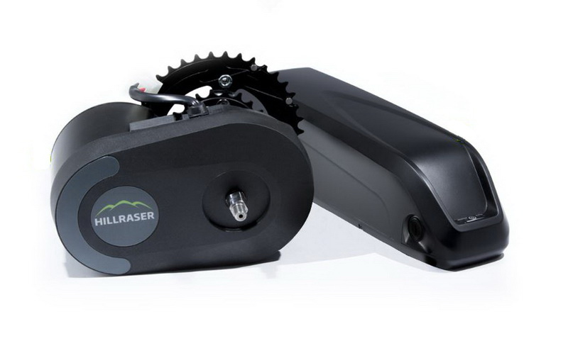

GRUPPO MOTORE
Costruito completamente in Italia nello stabilimento della Hillraser-SME, ha una configurazione “classica” con riduzione interna dei giri motore ad ingranaggi, ingloba la centralina e il sensore di sforzo; ovviamente ingloba il movimento centrale
Viene fornito in versione monocorona oppure con doppia o tripla (come quello del test)
Il motore –secondo una tendenza che va via via espandendosi - è alimentato a 48V, garantendo così un più ampio range di numero di giri in cui mantiene un rendimento elevato
Queste sono le specifiche fornite dal Costruttore
Si parla di 90Nm ai pedali con una cadenza massima di 120 pedalate al minuto

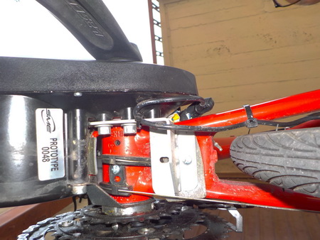

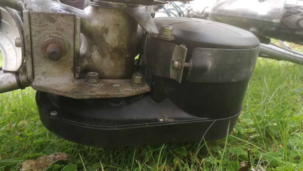

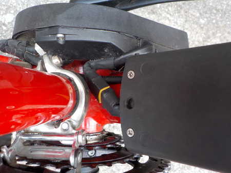

La linea di catena risulta molto favorevole perchè il montaggio di questo gruppo motore non ne modifica la posizione (vedi foto del paragrafo successivo “ciclistica”)
Difatti il motore rimane dentro l’ingombro del movimento centrale e c’è una scatola piatta sulla sinistra che contiene gli ingranaggi di riduzione
Qui si vede bene l’ingombro visto da sotto (e si vede la piastra antirotazione che lo vincola al telaio della bici)
L’inconveniente di questa forma costruttiva è un pò di disassamento verso l’esterno del pedale sinistro:
Il punto di attacco del pedale risulta, dall’asse del telaio, di 97mm a destra e di 106mm a sinistra
Per dare un valore di confronto: i pedali della mia cargo (3 corone) hanno uno scostamento dall’asse telaio di 84mm sia a destra che a sinistra
Le pedivelle che vengono fornite hanno però una certa curvatura verso l’esterno: usando pedivelle dritte si potrebbe guadagnare una manciata di millimetri
Devo però dire che, nell’uso pratico, questa differenza non si avverte e potrebbe dar fastidio solo a chi pratica ciclismo a livelli elevati

Faccio comunque una sintetica descrizione della bici utilizzata nel test per fornire dati utili ad una migliore comprensione delle caratteristiche di questo Kit

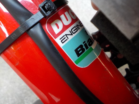

Il telaio è “da corsa” ed è prodotto dalla Bianchi in collaborazione con la Ducati Energia
E’ omologato come BDC
Il telaio è in alluminio e il peso totale della bipa (perciò compreso gruppo motore, batteria, cruscottino e cablaggi)
18.3 kg; la batteria partecipa al peso con 3 kg giusti e il gruppo motore pesa meno di 4 kg

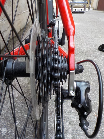

Il cambio è uno Shimano Altus a deragliatore su corona e su pacco pignoni
Ci sono perciò 3 corone e 7 pignoni
Gli innesti sono molto rapidi e precisi in entrambe le direzioni, anche se azionati sotto sforzo
Il comando dei cambi è – sempre Shimano - del tipo a doppia levetta

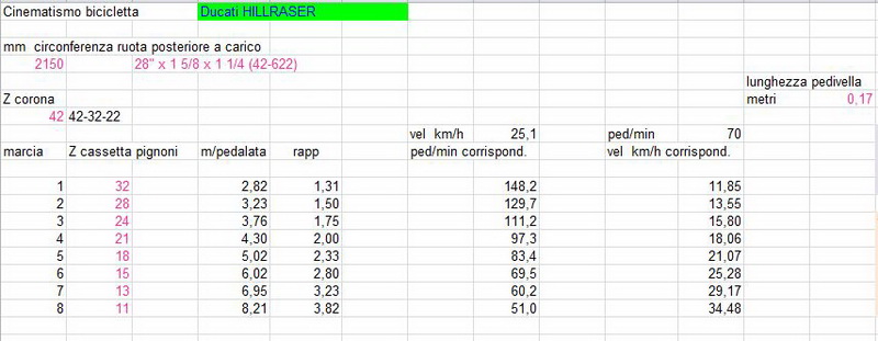

Il range dei rapporti ha una elevata estensione
Lo sviluppo metrico va da 1.48 a 8.21m : ce n’è per andare veloci (a 70ped/min si marcia a 34.5km/h) e per andare lenti in salita (a 50ped/min si procede a 4.5km/h)
queste sono le tabelle relative alla corona più grande (42 denti) e a quella più piccola (22 denti)

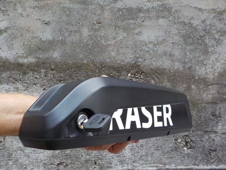

Il kit viene fornito abitualmente senza la batteria, ma su richiesta hanno disponibili alcuni modelli di batteria con montaggio su tubo obliquo o sul portapacchi posteriore
Interessante notare che si può collegare a batterie non proprietarie a 48V, purchè adatte alle elevate correnti di spunto di questa motorizzazione
In questo caso la centralina non dialoga con il BMS della batteria e non ne controlla lo stato di carica ed eventuali anomalie

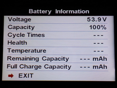

Nelle prove ho utilizzato una batteria da 10.4Ah 500Wh 48V

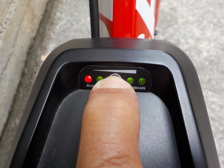

Sulla batteria è presente il classico indicatore di carica attivabile tramite pulsante

Anteriormente c’è un unico cavo che arriva dalla centralina e che va al cruscottino (nella foto è quello che compie una S); dal cruscottino parte un altro cavo che va alla pulsantiera
Questo è il collegamento fra gruppo motore e batteria
Un altro cavo di piccola dimensione parte dal gruppo motore e va al sensore di rotazione della ruota posteriore
Il supporto del sensore ha una notevole regolabilità e si adatta facilmente a forcelle di varia foggia
Il sensore è dotato di un led che ne segnala il funzionamento: utile per una rapida diagnosi di eventuali malfunzionamenti
L’effetto finale del montaggio di questo kit è questo:

Il kit è dotato di un display con uno schermo ampio e ben leggibile anche in pieno sole : è a cristalli liquidi monocromatico
Col buio rimane ottimamente leggibile perchè correttamente retroilluminato
..... ma sulla bipa in prova non c’era montato questo modello, bensì il nuovissimo display a colori
Fermate l’entusiasmo: è ancora un prototipo e non è ancora disponibile per la vendita
Le cifre sono grandi e i simboli ben leggibili anche in pieno sole (ma un pò meno di quello attuale a cristalli liquidi)
Vi si leggono la velocità istantanea (con cifre grandi), il livello di assistenza selezionato, la potenza erogata dal motore,
l’ora, lo stato di carica espresso sia con una barra analogica sia con una indicazione numerica che può essere la tensione oppure la percentuale di carica
La visualizzazione della velocità istantanea può essere commutata su velocità media e velocità massima
Nella riga in basso ci sono le informazioni da ciclocomputer (trip-odo-run time) commutabili
Al cruscottino è collegata una pulsantiera che si posiziona a sinistra sul manubrio, a tiro di pollice
(nella foto: la levetta che si vede è quella del cambio e non ha niente a che vedere con la pulsantiera)
I pulsanti per il cambio di livello (+ e -) sono grandi e si percepiscono bene al tatto
Il pulsante “mode” e quello di accensione sono rilevati ed anche loro si identificano molto facilmente senza guardare ... perciò anche di notte; li ho trovati però un pò piccoli
Indossando i guanti, i comandi per il cambio di livello risultano comodi ed identificabili; un pò meno quelli di accensione e Mode
Di notte il display è molto ben leggibile mentre i pulsanti non sono retroilluminati (nella foto si vede anche come indica la batteria completamente scarica)
L’indicazione del livello della batteria è di tipo voltmetrico mediato; nell’uso pratico si è rivelata sufficientemente precisa ed affidabile (a me è piaciuto poter selezionare la visualizzazione della tensione con cui mi regolo bene per capire lo stato di carica)
Una pressione prolungata sul tasto “-“ avvia la camminata assistita
All’accensione della bipa, compare il logo della Hillraser
Sono presenti delle pagine per la configurazione: molto utili
Qui la pagina per configurare l’autospegnimento della centralina, il tipo di indicazione dello stato di carica della batteria ed il settaggio dell’orologio; è anche possibile cambiare il tipo di visualizzazione da digitale ad analogico (che è meno “preciso” ma ha il vantaggio di una consultazione a “colpo d’occhio”)
Nella pagina successiva si può configurare il diametro della ruota e inserire una password per poter avviare l’assistenza (con funzione antifurto ... ma che a parer mio non evita che il ladro non tecnologico rubi la nostra bipa salvo poi accorgersi – ormai per noi troppo tardi – che non la può utilizzare)
Ci sono altre due pagine con utili informazioni relative al viaggio ed allo stato della batteria
E, da ultima, la pagina con l’indicazione della versione del software e dei dati identificativi della bipa
Questo display (ma non quello a cristalli liquidi attualmente fornito) può collegarsi via bluetooth (perciò senza cavi) con il nostro smarphone dove una App dedicata funziona come navigatore e può visualizzare i dati elettrici istantanei con più dovizia di quanto faccia il display sul manubrio
Se siamo connessi alla App in funzione navigatore, al posto della potenza, sul display viene visualizzata la prossima svolta

Ecco il consueto grafico della velocità in funzione della distanza percorsa e del tempo
Nella prova ho raggiunto il traguardo dei 50m partendo da fermo in 9 secondi netti
Ci stiamo abituando ad accelerazioni poderose e questo kit abbassa ancora il record !
La velocità di uscita è di 26.7 km/h ma si vede dal grafico che dopo 30 metri già interviene l’inflessibile cut-off tachimetrico
Ai semafori si schizza via !!!

Come per ogni motorizzazione centrale, sono molto importanti i rapporti del cambio a cui si collega
Questo kit ha il grande vantaggio di poter montare anche una tripla corona che consente di estendere molto il range di velocità a cui si può marciare con elevato rendimento elettrico e muscolare visto che motore e gambe agiscono sul medesimo asse dei pedali
(vedi paragrafo “ciclistica” per il range dei rapporti utilizzati sulla bipa in prova)
Ecco la tabella degli sforzi necessari sulle varie pendenze e le velocità relative

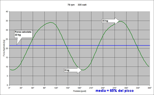

La partenza in piano può avvenire anche con sforzo lievissimo e anche con marce lunghe;
Il cavalcavia al 4% viene superato ... senza quasi accorgersene ... a 23.0 km/h con il solo peso della gamba scaricato sui pedali (70W)
Ho utilizzato il medesimo rapporto usato in piano
La ripartenza richiede, per poco tempo, uno sforzo minimo pari a 22kg sempre con il medesimo rapporto da pianura
Hillraser HR002 - cavalcavia 4 %
La salita di prova al 10% si supera a 18.2km/h con la terza corona ed il quarto pignone
Richiede uno sforzo di 72W che è quanto utilizzo normalmente in piano
La ripartenza , scalando un solo rapporto (3.a corona 3.o pignone), reclama una spinta di 34kg ma solo per il tratto necessario a far partire il motore
Hillraser HR002 - salita 10 %
Sul tratto al 13.5% ho utilizzato la seconda corona il quarto pignone (ho cambiato corona per non forzare ad angoli eccessivi la catena); sono salito a 14.8km/h sempre con il medesimo sforzo di 72W
La partenza richiede (scalando un ulteriore rapporto) 35kg ma sempre per un brevissimo tratto
Hillraser HR002 - salita al 13.5 %
Sul 17% ho utilizzato la seconda corona ed il terzo pignone; questo rapporto è l’equivalente del pignone più grande se ci fosse stata solo la corona da 42 denti; ovvero è il rapporto più corto che avremmo utilizzando la monocorona
La velocità è stata di 12.7km/h con uno sforzo di 77W
La cadenza di pedalata risulta ancora molto agile: 74ped/min
La ripartenza (eseguita senza scalare ulteriormente marce) ha richiesto una spinta di 40kg, sempre per un breve tratto
Qui si comincia però a sentire il ritardo nell’avvio dell’assistenza che sinceramente preferirei minore proprio per facilitare le ripartenze in salita
Hillraser HR002 - salita al 17%
Come abbiamo visto, anche su salite impegnative come il 17% si sale veloci e con disinvoltura, con sforzi paragonabili a quelli che si fanno in piano: si può perciò pensare di affrontare salite anche molto lunghe senza affanni
Ovviamente il consumo sale vertiginosamente e diventa obbligatorio avere una batteria di elevata capacità (e di elevata corrente massima erogabile !)
Anche sul tratto al 20% ho utilizzato 2.a corona e 3.o pignone e sono salito a 11.8km/h con uno sforzo di 82W
Anche su questa salita, la cadenza di pedalata è rimasta vivace (69ped/min) per l’ancora notevole velocità di marcia
La ripartenza (eseguita ancora una volta col rapporto 2/3 per simulare il “monocorona”) ha richiesto 46kg: sensibile ma ancora sopportabile
Ammirate nel filmato la partenza ... come se fossi in pianura ... e come salgo ... come se pedalassi sul lungomare
Hillraser HR002 - salita al 20%
Ho provato poi a salire con il rapporto più corto: corona 1 e pignone 1
La velocità è scesa a 7.2km/h ma lo sforzo è stato quasi nullo
Per un motore così il 27% non è il limite estremo ! Ma purtroppo io non ho a disposizione salite ancora più ripide
Ho voluto usare ancora una volta la 3.a corona e il 2.o pignone per simulare il “monocorona”
E sono salito – con 84W – ad 8.9km/h !
La ripartenza mi ha richiesto 60kg: è un valore un pò alto ma ancora raggiungibile staccando però il “latoB” dalla sella
per qualche istante fino a che il motore non inizia a “tirare” con autorevolezza
Ho anche fatto la medesima prova con la corona 1 e il pignone 1, sfruttando perciò tutte le possibilità della tripla anteriore
La velocità è scesa a 6.3km/h ma lo sforzo è tornato quello che uso in pianura !!!!!
Anche la ripartenza ha richiesto uno sforzo sopportabilissimo: 34kg
Alla fine del filmato ho anche messo la prova, partendo dal piano perciò affrontando la salita già con una certa velocità, eseguita senza assistenza elettrica: mi ha richiesto uno sforzo abbondante e la marcia è risultata “ad onde” nell’arco della pedalata : il confronto è impietoso rispetto alla prova con il motore attivo !
(ovviamente ho utilizzato corona 1 e pignone 1)
Hillraser HR002 - rampa al 27%

La prima prova è stata eseguita con il livello 1 di assistenza
La velocità di marcia è stata, per tutto l’arco della scarica, di 22.5km/h e con uno sforzo muscolare di 98W (è uno sforzo da ciclista in forma ... che arriva a destinazione sudato)
Il consumo è stato di 3.58Wh/km ma con temperatura estiva e con una bipa sicuramente scorrevole e leggera
La seconda prova è relativa al più alto livello di assistenza : il 5.o
Qui la velocità tipica è salita a 25.1km/h con uno sforzo di 74W: non si suda e non ci si stanca anche su percorsi lunghi
Il consumo è però diventato 5.23Wh/km ; è un consumo molto basso in virtù della tipologia di bici su cui era montato il kit
In ogni caso sembra che il rendimento di questo gruppo motore sia elevato e ci consente autonomie ragguardevoli anche a sforzo contenuto

CERTIFICAZIONI, GARANZIA E PREZZI
Le certificazioni sono ovviamente limitate al solo Kit e l’omologazione generale si dovrebbe eseguire a kit montato su una bici (principalmente per la “compatibilità elettromagnetica” che può essere influenzata dal cablaggio)
E’, comunque, completamente a norma per le leggi europee
La garanzia è di 2 anni
Sulla batteria, se fornita dalla Hillraser, la garanzia è di 1 anno
Per chi è socio FIAB (e forse anche per chi è iscritto a Jobike) il prezzo è attualmente di 678€ senza batteria

Certo che un centrale da 48v con tripla corona sale ovunque...
Però:
Sul 17% 12.7km/h con uno sforzo di 77W
La Milano sul 17% sale a 14,9 kmh con 15 kg di sforzo.
15 kg a quanti Watt corrispondono?

@pixbuster
Perché nelle tue prove a volte scrivi i Watt e a volte i kg?
Nel caso specifico, che differenza c'è tra 77W e 15 kg?

Ho letto con piacere l'accurata recensione. Io ho montato il kit Hill Raser (motore 250W, tripla corona e batteria da 630Wh) sulla mia bici da viaggio a inizio 2018 e da allora ho percorso circa 6700Km. Sono totalmente soddisfatto sia della funzionalità sia delle prestazioni. Essendo un cicloturista, non ho alcuna velleità in termini di prestazioni; il mio scopo è arrivare a sera alla meta anche se incontro qualche imprevisto (un colle in più da scavalcare) o decido di allungare il percorso per visitare un paese arrampicato in cima a un bricco. Il motivo per cui ho deciso di passare alla pedalata assistita è stato il fatto che la mia bici in assetto “vacanza” arrivava a pesare più di 50Kg (bici + bagaglio) e questo comportava che anche normali salite 6 – 10% diventassero una prova estenuante. Il kit motore, anche se ha comportato un ulteriore aumento di peso, ha risolto alla grande i miei problemi.
In generale utilizzo l’ausilio del motore quasi esclusivamente in salita. In piano, se riesco a pedalare ad almeno 15Km/h ne faccio volentieri a meno e mi godo il paesaggio. In piano non ho notato grande differenza in termini di scorrevolezza rispetto a prima. Anche in salita comunque utilizzo quasi esclusivamente il primo livello di assistenza, che a me risulta essere un aiuto del 35% . Trovo particolarmente utile il fatto che si possa avere un aiuto basso, perché permette di risparmiare al massimo l’uso della batteria. E’ un aiuto sufficiente per mantenere una velocità che mi permette di non ondeggiare troppo (8 – 10 Kmh). Il grosso vantaggio che io provo è il fatto che la pedalata diventa molto più “rotonda”, non mi porta cioè a stantuffare sui pedali. La differenza fra il primo e il secondo livello (50%) non è così eclatante, mentre cambia molto quando si passa al livello 3 (100%). Questo livello lo uso solo in caso di necessità, cioè se devo affrontare rampe particolarmente ripide o nei casi in cui mi voglio togliere rapidamente da situazioni potenzialmente pericolose quali tratti di strada stretta e trafficata, gallerie o viadotti.
Con queste modalità arrivo a sera che generalmente ho ancora almeno metà della carica della batteria. Le mie tappe giornaliere sono di 80-100Km con dislivelli fino a 1600-1800m. Il record di autonomia della batteria l’ho realizzato a maggio di quest’anno. In tre giorni consecutivi ho percorso 164Km e superato un dislivello in salita di 4090m con una velocità media di 15,5 Kmh (in quell’occasione non avevo bagaglio).
Il motore non mi ha mai dato problemi, sia in inverno a temperature prossime allo zero sia quest’estate in Montenegro con temperature che superavano i 45°C.
L’unico appunto che mi sento di fare riguarda la funzione walk. Sul ripido e con la bici carica tende a disinserirsi e bisogna rilasciare e premere nuovamente il pulsante per farlo ripartire.

Eccomi qua
Scusate tutti : ho avuto problemi tecnici col PC e l'ADSL e troppo poco tempo disponibile per risolverli
E la domanda di Sergiom richiede una spiegazione un pò articolata che non potevo dare col solo uso dello smartphone
Innanzitutto mi complimento con Giancarlo: fare le cose che fai tu è il mio sogno !!! (anche se le farei su scala ridotta per ... limiti fisici)
Spero anche'io che ci racconterai qualcosa dei tuoi viaggi
Sergiom: non ho capito bene il tuo commento sul fatto che una muscolare possa superare il 27% per un breve tratto
Quando dici "si fermerebbero entrambe" intendi le muscolari o le elettriche?
Nel caso della bici motorizzata Hillraser, con l'ausilio del motore, non si sarebbe sicuramente fermata se la salita fosse stata più lunga: il fatto che me lo fa dire è che durante la rampa la velocità aumentava (anche se poco) Perciò avrebbe potuto salire ancora per parecchia strada, limitata solo da un eventuale surriscaldamento del motore o dall'esaurimento della carica della batteria

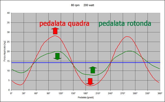

Veniamo al discorso dei kg di spinta e dei Watt
C'è una formula che lega la spinta, la velocità di rotazione dei pedali, la lunghezza della pedivella e i watt
In questa formula c'è anche un parametro che tiene conto del fatto che la spinta sui pedali (verticale) lavora su "bracci di coppia" diversi durante l'arco della pedalata
ovvero:
se non si hanno gli attacchi (e sulle nostre bipa non ci sono mai), la spinta della gamba è verticale, ma il pedale gira e quando è nella parte alta fa una leva corta rispetto all'asse del movimento centrale
Invece, quando è orizzontale, si usa tutta la lunghezza della pedivella e si genera perciò una coppia più alta sull'asse
L'effetto è che la "coppia motrice" che generiamo sui pedali ha un andamento ad onda
Se avessimo gli attacchi il grafico cambierebbe così (si chiama "pedalata rotonda" a differenza di quella senza attacchi che si chiama "pedalata quadra")
Per avere lo stesso valore medio di potenza, con la pedalata "rotonda" occorre spingere con meno forza (ma per più tempo)
Ecco : la formula che uso tiene conto anche di questo parametro
Nella tabella "dinamometrica" ci sono sempre indicati sia i kg sia i watt
Poi nel testo uso a volte un parametro a volte l'altro
Poichè il rapporto fra spinta e watt dipende dalla cadenza di pedalata, tendo ad citare i watt quando la cadenza è alta mentre parlo della spinta quando la cadenza è bassa
Questo perchè, a cadenze basse i watt erogati calano ma lo sforzo che si fa sui pedali (per ottenere quei pochi watt) è elevato
Diciamo che a cadenza elevata per avere un certo numero di watt occorre sudare; a cadenza bassa si deve spingere con forza (e si dura poco tempo ...sempre sudando)
Confrontando la NCM MIlano e la Hillraser, sul 17% abbiamo
HILLRASER 12.7km/h - 77W - 12kg - 74ped/min
NCMMilano 14.9km/h - 94W - 15kg - 72ped/min
si fatica di più con la Milano
Se poi confrontiamo i dati ottenuti sul 20% si nota la "discrepanza" dovuta alla bassa cadenza di pedalata della Milano
HILLRASER 11.8km/h - 82W - 14kg - 69ped/min
NCMMilano 10.7km/h - 77W - 17kg - 52ped/min
ecco che si vede che la Milano richiede meno watt ma più sforzo sui pedali
Sergiom2
3797 Messaggi
Inserito il - 29/09/2019 : 12:44:39  Mostra Profilo  Rispondi Quotando
La Milano ha di serie una corona da 48
Io ho messo una 34
Che differenza ci sarebbe stata?
Sergiom2
Un'ipotetica salita
La Milano impiega il 17% di tempo in meno ma con più sforzo.
Alla fine mi sembra che i conti pareggiano.

saresti salito in seconda con una cadenza di 87 pedalate al minuto e con una spinta di poco più di 12kg
I Watt muscolari sarebbero stati uguali
.... alla fine mi sembra che i conti pareggiano
all'incirca parereggiano perchè in salita contano solo i wattora
Che tu salga veloce con sforzo elevato o lento con sforzo leggero l'energia che si deve impiegare è sempre la stessa e dipende SOLO dal dislivello e dal peso di ciclita+bipa
(ho scritto "all'incirca" perchè c'è l'attrito con l'aria che cambia con la velocità perciò se salgo veloce consumo, in realtà, di più)

Inserito il - 30/09/2019 : 10:34:43  Mostra Profilo  Rispondi Quotando
E' un problema che mi ero posto anch'io e dalle mie ricerche ho ricavato quanto segue, che illustro qui per completezza della discussione.
Partiamo dal valore medio di spinta della gamba sui pedali. (ad esempio 22Kg come nel grafico illustrato). Questa forza genera una coppia motrice che dipende dal “braccio” della leva, in questo caso la lunghezza delle pedivelle (ad esempio 175mm). Si genera quindi una coppia pari a 22 * 0,175 = 3,85Kgm pari a 37,7685Nm [Newtonmetro].
La formula per passare dalla coppia alla potenza è la seguente:
P[W] = (Nm * 2#960; * rpm) / 60
che tiene conto della velocità di rotazione (rpm).
Nel caso in esempio quindi avremo
P[W] = (37,7685 * 2#960; * 78) / 60 = 308,49W
La formula per passare dai Watt alla spinta (media) sui pedali è:
Coppia[Nm] = (60 * W) / (2#960; * rpm)
Spinta[Kg] = Nm / 9,81 / lunghezza pedivelle
Usando i dati del secondo grafico abbiamo
Coppia = (60 * 200) / (2#960; * 80) = 23,87 Nm
Spinta = 23,87 / 9,81 / 0,175 = 13,9Kg
Come si può vedere i valori calcolati coincidono con quanto espresso dai grafici.

Solo che non mi trovo con la descrizione dichiarata sulla batteria da 14,6.
Dovrebbe essere 48x14,6 700Wh mentre dichiarano 630Wh.
Inserito il - 30/09/2019 : 22:46:11  Mostra Profilo Invia a pixbuster un Messaggio Privato  Rispondi Quotando
Scusa Sergiom, non ho capito a cosa ti riferisci
La bipa in prova aveva una batteria da 10.4Ah 500Wh

Leggi le caratteristiche delle batterie
194,49 KB
Sergiom2
3797 Messaggi
Inserito il - 01/10/2019 : 12:14:39  Mostra Profilo  Rispondi Quotando
48x14,6 non fa 630
Inserito il - 01/10/2019 : 18:56:20  Mostra Profilo Invia a pixbuster un Messaggio Privato  Rispondi Quotando
Giusto: credo sia un errore di stampa
