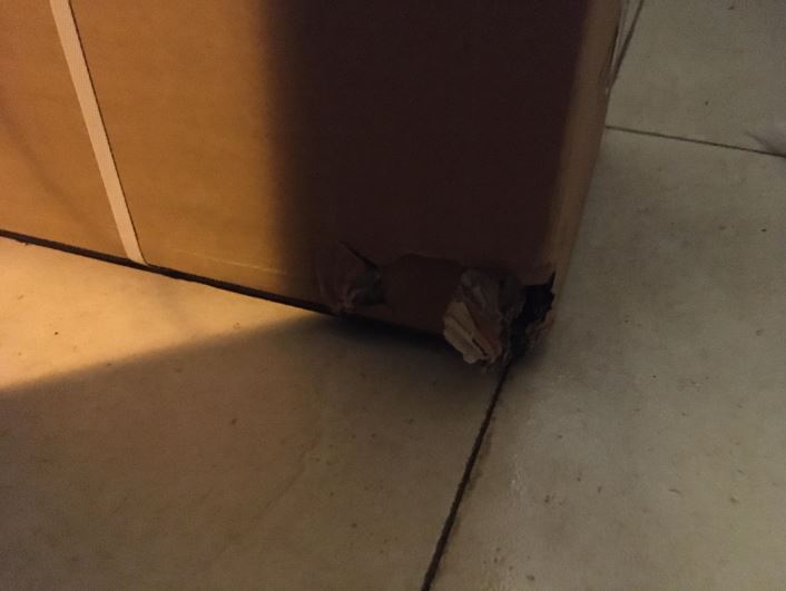

Anche questa volta il cartone non è proprio immacolato, presenta un buco ad uno spigolo.
58,6 KB
35,45 KB
Comunque la bici non presenta danni apparenti, vedremo in seguito nelle prove dinamiche.

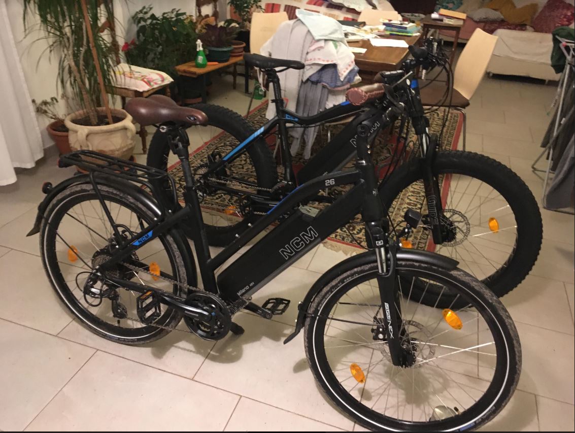

Inutile che vi metto le foto classiche che potete vedere già su internet, piuttosto un confronto visivo con la Milano:
162,44 KB
Come ingombri più o meno si equivalgono.

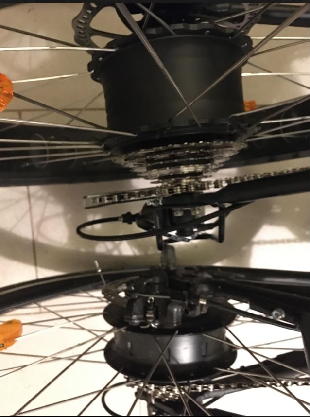

134,49 KB
Invece fa impressione la differenza di spessore dei 2 motori, veramente "fat" quello della Aspen:

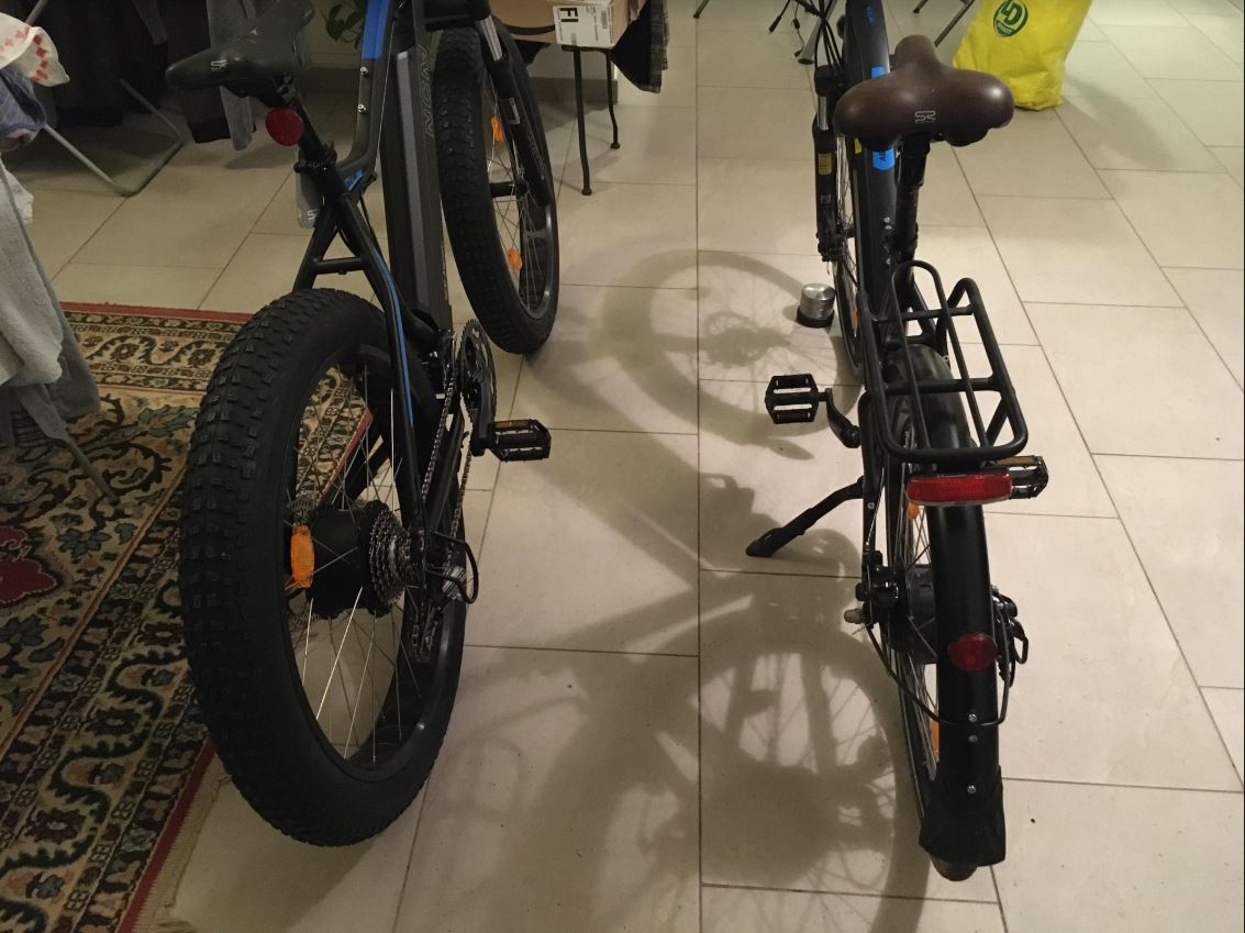

77,9 KB
A parte il cavalletto e i catarifrangenti e campanello di legge, non ha nulla, neanche il paracorona:
112,62 KB

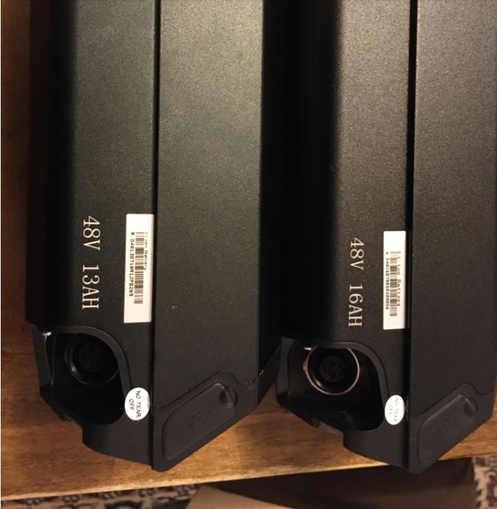

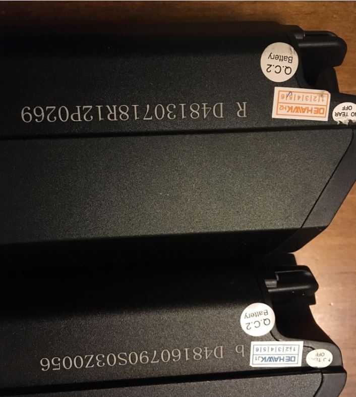

La batteria è uguale a quella della Milano , si distingue solo per le sigle, anche il peso non mi sembra maggiore a sensazione .
70,65 KB
90,24 KB

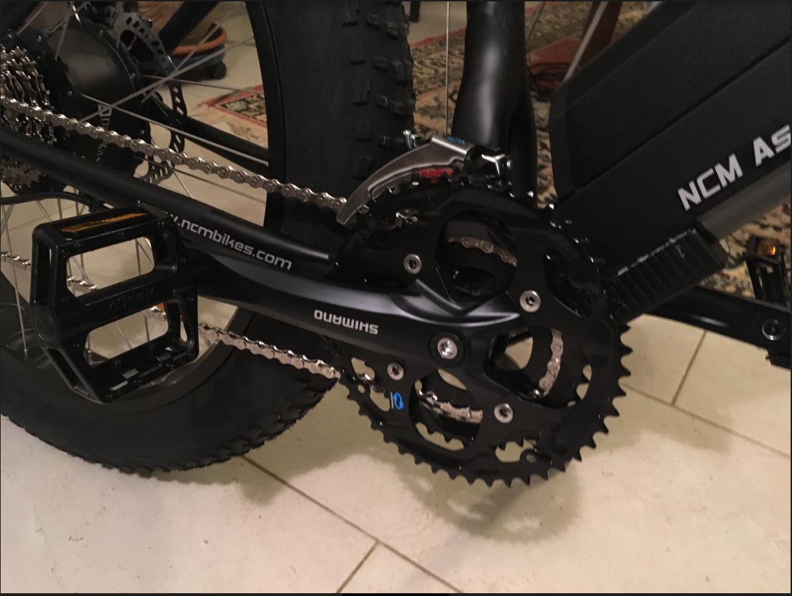

Ah... Dimenticavo il cambio. Con 3 corone e 8 pignoni dovrebbe avere un'escursione non indifferente! Prova la corona più piccola con il pignone più grande. Dovrebbe salire sui muri. Che misura hanno le corone e i pignoni? C'è scritto? Mal che vada conti i denti.
Misura, per curiosità, quanti metri fa una ruota fat da 26" con un giro completo.

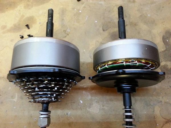

Inserito il - 20/12/2019 : 00:16:09  Mostra Profilo Invia a andrea 104KG un Messaggio Privato  Rispondi Quotando
Ho trovato una foto dell'interno di un hub bafang per fat, come pensavo dentro è molto più largo e ovviamente i magneti sono molto più grandi... molto interessante!

Sergiom2
3797 Messaggi
Inserito il - 20/12/2019 : 00:22:00  Mostra Profilo  Rispondi Quotando
Mi sa che gli 80Nm li ha davvero!
14786 Messaggi
Inserito il - 20/12/2019 : 00:28:13  Mostra Profilo Invia a andrea 104KG un Messaggio Privato  Rispondi Quotando
Qui c'è un test interessante che dice che gli 80nm non sono veri ma comunque il motore ha 10 nm più di un bpm... non sono pochi.. ovviasmente poi dipende anche dalla lunghezza (velocità) del motore...

In attesa dei test su strada, stamattina, ho scoperto che il caricabatteria è solo apparentemente uguale a quello della Milano, invece lo differenzia il fatto che è raffreddato da un ventilatore interno e fa anche un discreto casino, vedremo a che voltaggio arriva la batteria a fine carica. La batteria è arrivata caricata a 50 V .
Sergiom2
3797 Messaggi
Inserito il - 20/12/2019 : 11:26:44  Mostra Profilo  Rispondi Quotando
Probabilmente è da 3A? Che c'è scritto sul retro?
Sergiom2
3797 Messaggi
Inserito il - 20/12/2019 : 12:55:45  Mostra Profilo  Rispondi Quotando
Ci risiamo!
590,21 KB
Inserito il - 20/12/2019 : 13:25:17  Mostra Profilo Invia a job un Messaggio Privato  Rispondi Quotando
Confermo, 3A
53,9 V a fine carica, passati a 53,8 V al primo piccolo impulso del motore.
2170 millimetri

Vedo che hanno scelto di caricare le celle fino a 4,15V anzichè 4,20V, tanto con 16Ah l'energia immagazzinata è ugualmente tanta!
2170 millimetri
Quindi come un 28" normale.
Sul display come è settata?
Solo la mia arriva a 54.3?
è settata 26" per 400 (larghezza pneumatico)

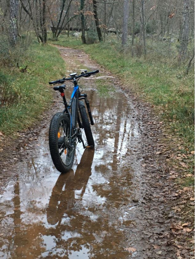

Eccoci, ho studiato (male) un percorso vicino a casa che poteva andar bene per il test "10 km o la va o la spacca ! "
Partito da casa su asfalto, assistenza 1, partenza mi pare simile alla Milano, niente di particolarmente esuberante e dopo il solito quarto di giro dei pedali. Subito una nota non bellissima, pedalando piano con gomme piuttosto sgonfie, lo sterzo ha un vistoso effetto giroscopio, si sentono delle forze che tirano la ruota o a destra o a sinistra e bisogna contrastarle con il manubrio, questo sulla mia fat rigida non avviene o avviene in minima parte.
Lo sgradevole effetto avviene soprattutto a bassa velocità e in leggera discesa.
Mi porto subito su una ripida cementata, resa anche un po' viscida dalla pioggia, prima la percorro in discesa per provare i freni:
- i freni sono progressivi e quello dietro blocca senza problemi (non frenato fa qualche strisciamento) , quello davanti blocca meno facilmente, ma la sensazione è dovuta anche al fatto che a frenata potente, si schiacciano sia la forcella che il gommone, dando una sensazione "soft", in realtà la bici si può fermare sul ripido in poco spazio. Su frenate leggere e lunghe il freno dietro , causa l'acqua della pioggia, invece, tende a fare rumore di tromba (mai che mi capitino dei freni silenziosi a me ) .
La forcella affonda molto morbida, non ho provato a regolarla, ho solo provato a bloccarla, ma in discesa si va meglio sbloccata.
Ed ora la salita:
165,84 KB
Parte con pendenza decente ma poi ha dei picchi che a naso sono vicini al 26 27% , non per niente hanno cementato le corsie.
Parto in prima sia come assistenza che come cambio, i primi metri nessun problema, va su in simbolica con veemenza, però quando si fa cattiva, sento lo sforzo e aumento fino ad assistenza 4 (poi proverò anche a 6 ma era lo stesso) . Con un minimo di sforzo fisico vado su senza problemi, ma non dimentichiamo che: uno, adesso sono piuttosto allenato di gambe, due, ero col primino di rapporto. Quindi faccio fatica a confrontarla con la Milano.
A sensazione, la motorizzazione è studiata quel tanto più potente della Milano per sopperire proprio ai gommoni e vedere proprio i gommoni mezzi sgonfi andar su bene, ovvio, che dà una sensazione di potenza, ma se vi aspettavate che s'impennasse dall'esuberanza del motore, non è così , le differenze con la milano non sono nettissime.

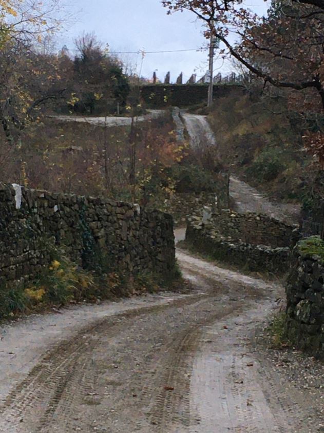

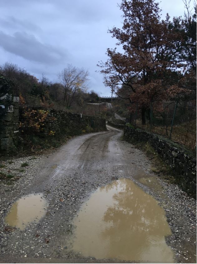

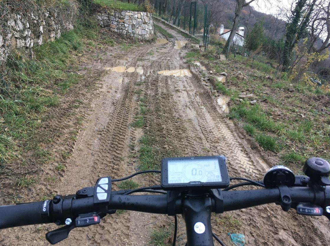

Bene, proseguo per saliscendi di comoda mulattiera ma con fondo reso pessimo dalla pioggia:
111,9 KB
110,62 KB
113,53 KB
299,67 KB
Sulle pendenze poco significative, la bici va come un treno partendo però morbida esattamente come la Milano: devo tenerla esclusivamente in prima assistenza o seconda se no mi scappa, sarebbe anche divertente correre ma voglio passare piano sulle pozzanghere per non inzaccherarmi e studiare quanto e come tengono i pneumatici.
Dal punto di vista ciclistico, è molto divertente, poi il caso ha voluto che è proprio una condizione da "fat" , passa su acqua e fango a meraviglia, non slitta e non sbanda, e le gommone si autopuliscono che è un piacere, non mi tira neanche troppi schizzi da dietro, in velocità l'effetto giroscopio poi diminuisce quasi a non sentirlo più .
Come immaginavo, però, cominciano subito a farmi un po' male i polsi e dopo un po' la cervicale, ma questo è un problema mio, io per non aver fastidi devo guidare quasi eretto all'olandese, come sulla Milano, qui si sta un po' più sugli avambracci.
Per il resto, il comfort è buono e la bici non saltella, la forcella fa abbastanza bene il suo lavoro, decisamente molto meglio che la forcella rigida che ho sull'altra fat, soprattutto man mano che cresce la velocità .
Pur essendo sterrati , ogni tanto nei saliscendi si percepisce il famigerato stacca e attacca (con ritardo) ma non fastidioso proprio perchè i gommoni frenano e quindi richiedono coppia subito dopo le discese, inoltre hanno un notevole effetto volano, quindi prima di percepire la fatica muscolare, il motore è già ripartito.

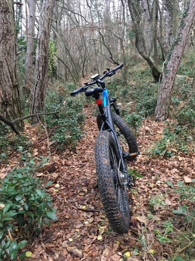

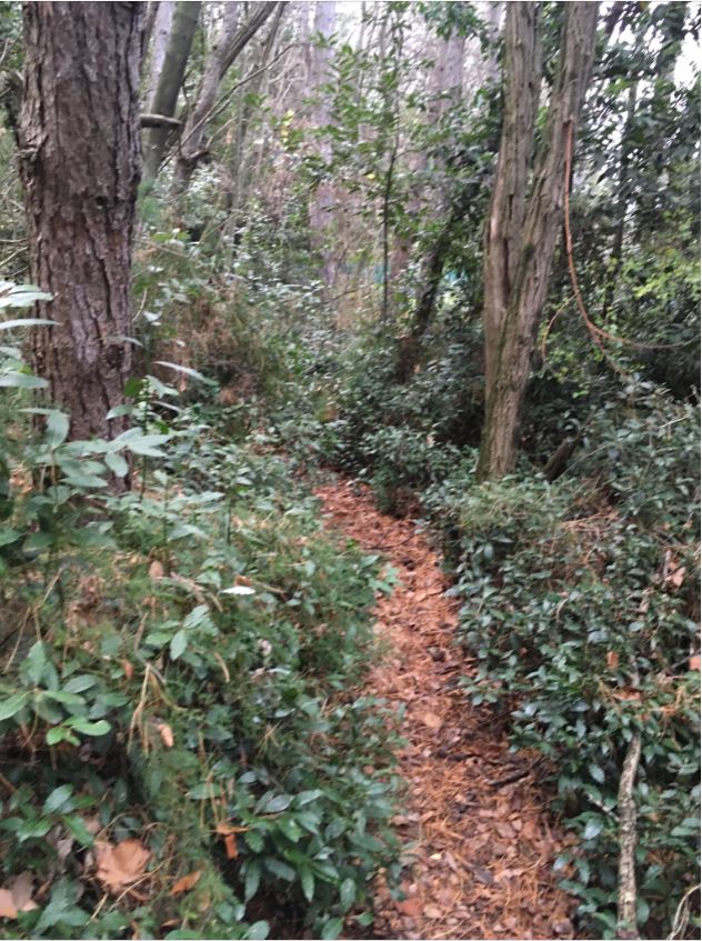

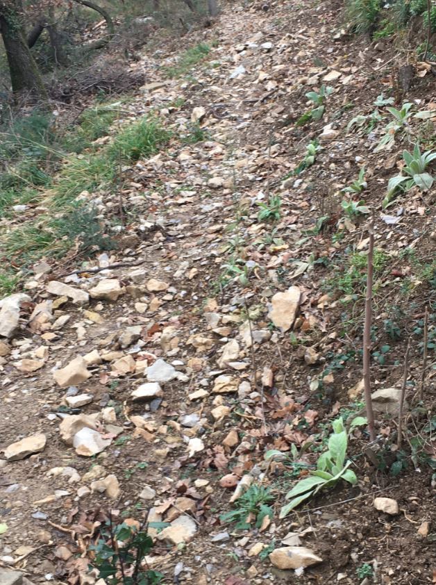

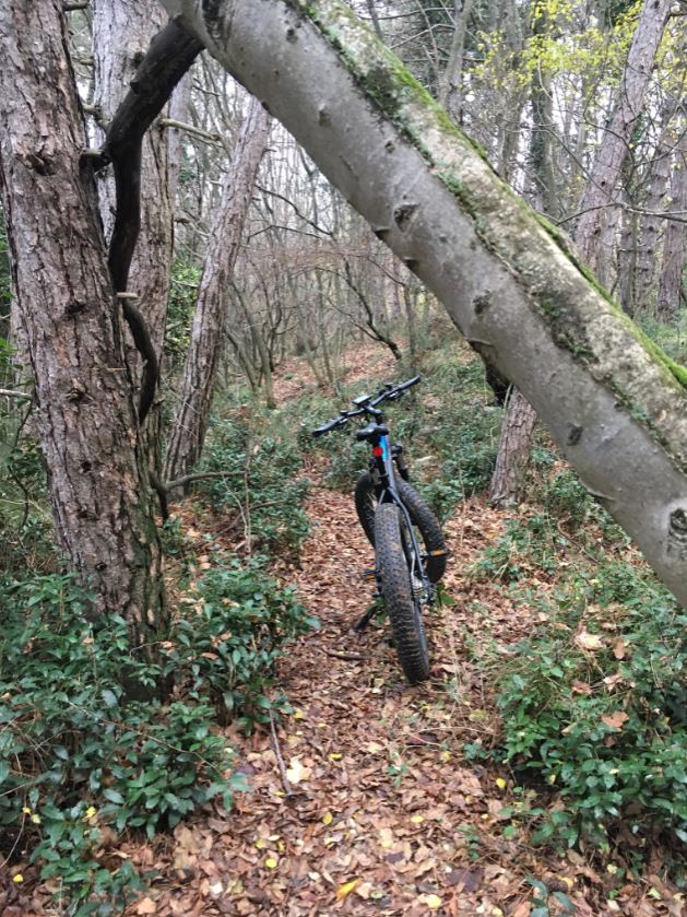

A questo punto deciso di provare qualcosa di più tecnico:
monotraccia nel bosco:
152,2 KB
176,29 KB
181,77 KB
Un po' di sassi e smosso (sono sempre sotto la pioggia ricordo)
187,07 KB
La bici va molto bene, è assai scorrevole e facile, anche perchè non occorre schivare tutto, passa tranquillamente anche su radici o pietre senza neanche accorgersi, ma siamo alle solite, col PAS è impossibile gestire passaggi tecnici, già in prima la bici corre troppo e appena si tocca i freni il motore si stacca, poi riattacca e, anche se lo fa quasi subito, è tutto un tira e molla che certi passaggi praticamente li passo meglio in muscolare mettendo assistenza zero, tanto ho marce così corte che me lo permettono.

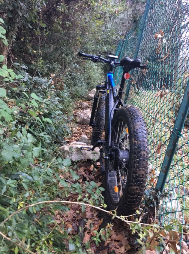

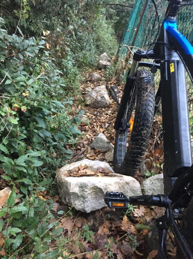

Poi faccio la mia, mi butto su un sentiero che non conosco e finisco su un tratto orrendo a fondo cieco che diventa via via più impedalabile pieno di spini, finisce non solo che me la faccio a piedi ma che devo pure tornare sui miei passi.
Quindi testo la forabilità (sembra non ho forato ma per puro miracolo) e lo spostare la bici a mano. Si porta bene perchè i gommoni appunto galleggiano e senza sollevare la bici puoi passare anche su pietroni o punti scivolosi, però in un paio di occasioni ho dovuto sollevare di peso il posteriore e lì ho capito che di dietro quel motorone pesa un bel po', si fa fatica a sollevare il retrotreno .
173,45 KB
153,55 KB

Forse sulla prima impressione... le gomme un pò troppo sfongie?
Poi, secondo me.... Bellissimo Report/Test seppur breve nei km. credo ma, molto intenso ed interessante dei luoghi e tratti attraversati!
Come ti sei ritrovato il... "fondo schiena" dopo quei, alcuni passaggi?
Inzuppato?
Sicuramente avrai avuto il pantakway.
Inserito il - 20/12/2019 : 22:06:54  Mostra Profilo Invia a job un Messaggio Privato  Rispondi Quotando
Però scrivi che parte morbida come la Milano poi scrivi che devi tenerla ad assistenza 2 altrimenti ti scappa...
E' il problema delle velocità preimpostate, in fuoristrada in un passaggio tecnico o quando sono titubante sul da farsi, non posso avere un mezzo che morbido quanto vuoi, ma si porta minimo a 12 km/h e nel momento che freno e sono dentro una pozza di fango, non riparte perchè aspetta la pedalata e chissà cos'altro . Guarda la foto dove c'è la rete, anche se non ci fossero stati i pietroni, come vuoi che passo di lì a 12 km/h senza rallentare, a inganciare il manubrio o un pedale sulla rete o sui rovi dall'altro lato ci metto un attimo, bisogna passare a passo d'uomo .
Inserito il - 20/12/2019 : 22:11:36  Mostra Profilo Invia a job un Messaggio Privato  Rispondi Quotando
mi viene una gran voglia di fat ma poi ho paura che l'hub mi limiti in salita
Eh lo so, noi amanti dell'hub speriamo sempre nel miracolo, però temo di sì che saresti limitato, anche perchè tu pesi 20 chili più di me, in realtà con la turbo levo ti dovresti togliere tutti gli sfizi della fat e anche di più .
Sergiom2
3797 Messaggi
Inserito il - 20/12/2019 : 22:12:09  Mostra Profilo  Rispondi Quotando
Il problema è la mancanza dell'acceleratore.......
Inserito il - 20/12/2019 : 22:14:23  Mostra Profilo Invia a job un Messaggio Privato  Rispondi Quotando
Inzuppato?
in realtà non mi sono sporcato e bagnato il fondoschiena nei limiti del fatto che stava piovendo. No, non avevo impermeabili di sorta, infatti passerò il natale a letto con 40 di febbre
Comunque in tutte le pozzanghere rallentavo e passavo quasi fermo.
