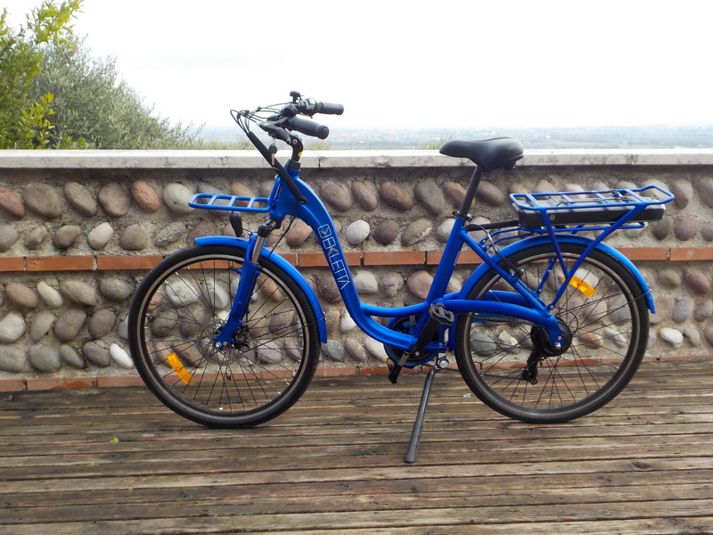

Parto con una serie di test e di aggiornamenti praticamente su tutta la gamma prodotta dalla Ekletta che ora ha la sede a Fontaniva (Pd)
www.ekletta.it
Inizio dalla
ML versione 2019
Sarebbe facile definirla la “entry level” perchè è quella col prezzo di listino più basso della gamma. ma in realtà non sarebbe giusto perchè è un modello con una collocazione diversa dalle altre: è pensato come un vero mezzo di trasporto urbano che consente spostamenti rapidi anche in presenza di salite non eccessive e permette di trasportare una borsa ventiquattrore o una spesa giornaliera
All`interno del test ce n`é un altro: questa bipa era dotata di pneumatici “pieni” Tannus per cui ho potuto verificare la loro funzionalitá e il loro attrito
L’ho portata in giro – docilmente - per 320km
E’ possibile sceglierla fra queste colorazioni: titanio satinato, bianco perla, silver, blu profondo mentre il telaio è di una unica misura

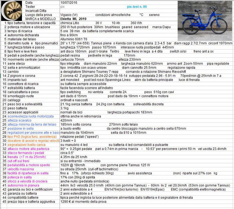

Ecco la consueta SCHEDA riassuntiva

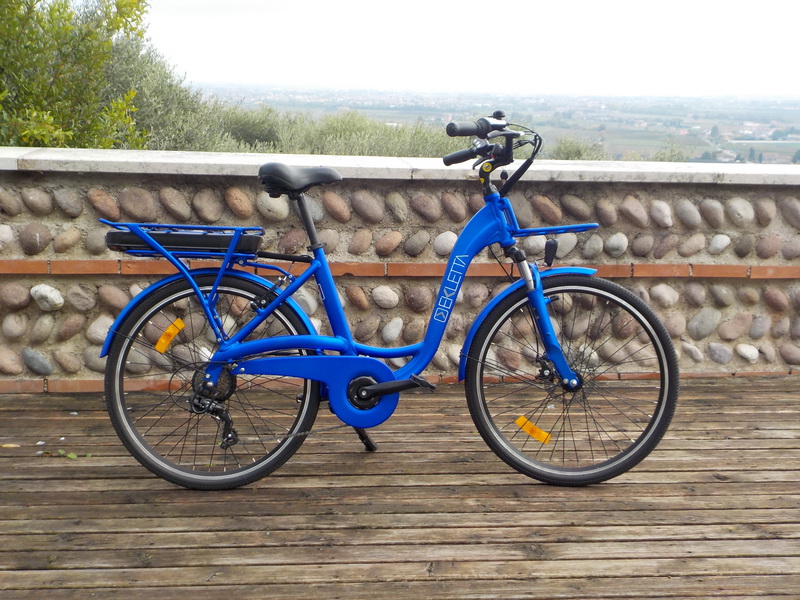

CICLISTICA

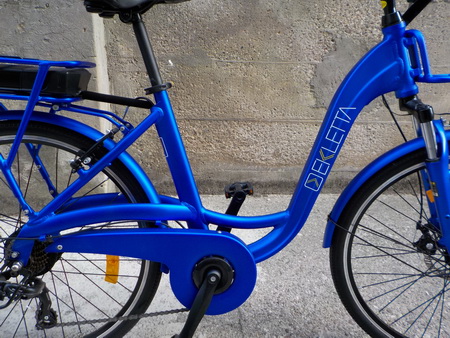

Il telaio è di tipo aperto con traversini di rinforzo; è stabile anche a velocità elevate (provata fino a 50.5km/h senza problemi) anche se, confrontata con la gamma Ekletta, si sente la differenza rispetto ai modelli a telaio chiuso e anche rispetto al telaio aperto del modello MC (che ha un doppio tubo obliquo)
C’è qualche “svirgolamento” in velocità, ma bisogna proprio … andarlo a cercare
In compenso lo scavalco è basso e largo abbastanza da farci passare il piede senza doverlo girare di lato
Il confort in marcia si avvantaggia di una modesta ma efficace elasticità longitudinale

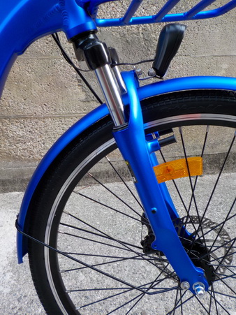

L’ammo anteriore Zoom è a molla con corsa 50mm; non ha flessioni eccessive nemmeno in frenata: gradevole ed efficace; il precarico non è regolabile (come è normale per un ammo di tipo turistico)

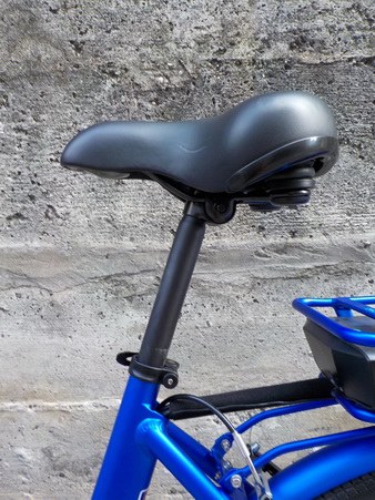

La sella è imbottita e comoda, ma non ci sono ammortizzatori

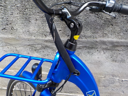

Il manubrio ha una piega turistica

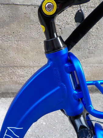

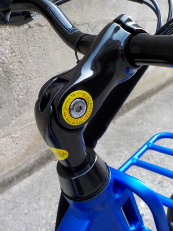

L’inclinazione della pipa è regolabile
La serie sterzo è di tipo integrato
Il peso è di 21.1kg senza batteria e il peso della batteria è 3.1kg ;
perciò il peso totale è di 24.2kg : non è un peso-piuma ma è nella norma

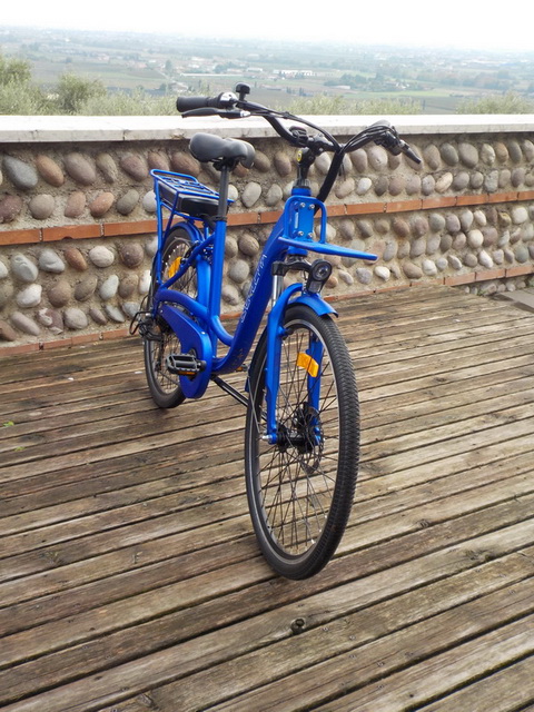

Ecco l’effetto che fa col ciclista in sella
La marcia senza mani è stabile ma poco guidabile: la forma del telaio ed il peso della batteria tutta indietro si fanno sentire

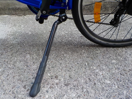

Il cavalletto monopiede è stabile e robusto

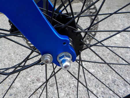

La ruota anteriore si smonta con una chiave da 15mm

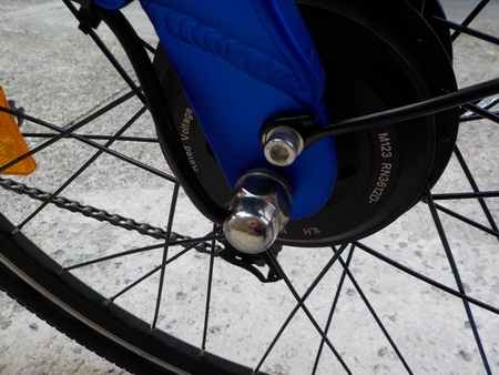

Quella posteriore richiede l’uso di una chiave da 19mm e il distacco del connettore del motore

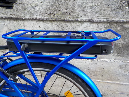

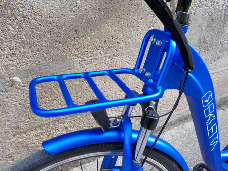

L’ML è dotata di due portapacchi: quello anteriore è fissato al telaio (perciò non ruota girando lo sterzo)
ed è robusto e stabile
Ci si può fissare un cestino anche per carichi pesanti oppure fissare la classica “24ore” … ma ci si può caricare anche una cassetta di frutta
Il portapacchi posteriore è robusto ed omologato per 25 chili
La sua larghezza è di 183mm: occorre controllare la compatibilità con questa misura se si decide di utilizzare un seggiolino per bimbi; tale seggiolino risulterebbe un po' in alto per la presenza della batteria, cosa che potrebbe dare qualche fastidio con i bimbi più grandicelli

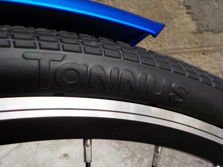

Ecco, parliamo delle gomme piene Tannus che equipaggiavano la ML del test
Innanzitutto preciso che non vengono montate sui modelli venduti al pubblico, ma sono destinate ai noleggi
Ovviamente si possono avere anche sulla propria bipa, chiedendoli come optional all’atto dell’acquisto

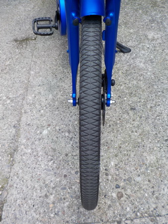

I pneumatici sono da 26”x1.75”
Questa è la scolpitura del battistrada delle Tannus
Qui si vede il fianco e la tallonatura

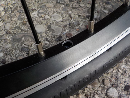

E questo è il foro della valvola che comunque è presente sul cerchio …. nel caso si dovesse cambiare idea
I vantaggi di questo tipo di pneumatico sono la VERA imperforabilità e l’abolizione della pompa per gonfiarli
In effetti anche se si infila un lungo chiodo nel pneumatico, esso non si danneggia e (ovviamente) non si sgonfia; non sembra che nemmeno si indebolisca anche in caso di ripetute forature (proprio per la particolarità della mescola che in qualche modo è “autorigenerante”)
Spine e vetri sono affrontabili con la più grande noncuranza e vi dirò che avere la certezza di non forare mi ha dato un gran senso di tranquillità nelle prove e mi ha svegliato la voglia di andare anche su terreni “pericolosi” sapendo che le gomme non mi avrebbero lasciato in panne
Ed anche il non avere la necessità di gonfiare o di controllare la pressione regolarmente è una grande comodità

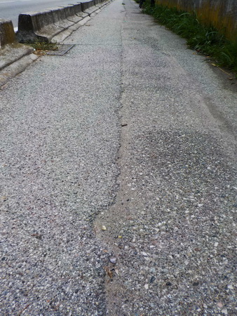

Il confort è quello di una gomma “normale” gonfiata al suo valore massimo: ammortizza ma è un po' dura
La tenuta di strada … è invece quella di una gomma gonfiata poco: si nota una certa cedevolezza laterale che si evidenzia quando si incontrano delle sconnessioni anche modeste ma parallele al senso di marcia, come questa
Quando ci si passa sopra o si attraversa con un angolo piccolo, si sente la bipa “scodinzolare” e lo sterzo per un attimo diventa impreciso; nel descrivere il fenomeno ho enfatizzato per far capire di cosa si tratta, ma in realtà è solo una piccola imprecisione nella guida
Invece in frenata o in curva la tenuta è buona, anche se inferiore a quella di un pneumatico con camera d’aria

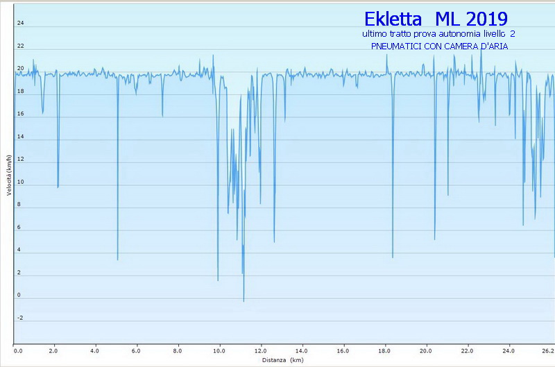

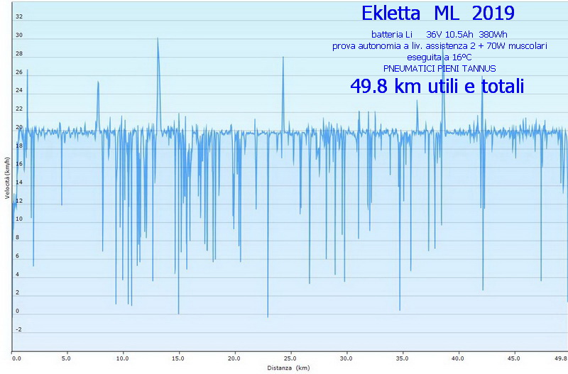

Dal punto di vista della velocità massima non ho notato differenze rispetto ai pneu con camera d’aria
Invece dal punto di vista del consumo (perciò della scorrevolezza) ho rilevato una diminuzione dell’autonomia del 13% ; rimando al paragrafo dedicato per i dati completi

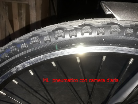

I pneumatici a camera d’aria sono della stessa misura (26”x1.75”) con una scolpitura “tuttofare”

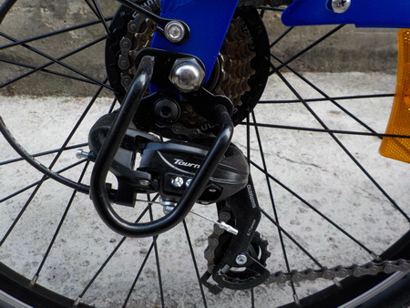

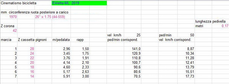

E’ del tipo a deragliatore a 7 marce Shimano Tourney

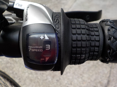

Il relativo comando è del tipo a rotazione (Shimano Revoshift) con una indicazione della marcia inserita chiara e ben visibile (ma solo di giorno)
Il range dei rapporti consente di spaziare fra i 9 ed i 27 km/h mantenendo cadenze di pedalata “umane”
Il cambio è onestamente preciso e veloce; morbido da azionare, non ho rilevato errori nelle cambiate né problemi con la catena
[faccio notare che lo sviluppo metrico dei pneumatici pieni e di quelli a camera d’aria usati su questo modello è esattamente il medesimo]

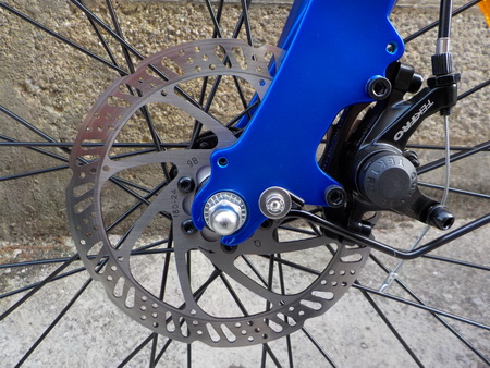

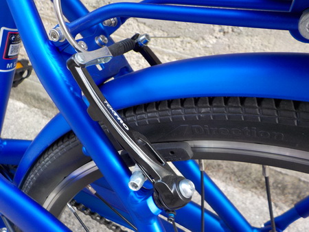

L’impianto frenante è di tipo misto: all’anteriore un sistema a disco da 160mm ad azionamento meccanico e al posteriore un V-brake, entrambi della Tektro
L’azionamento è morbido e la modulabilità è ottima

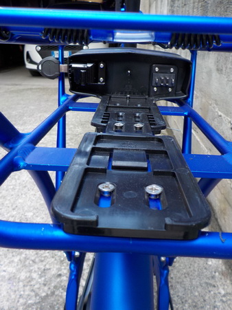

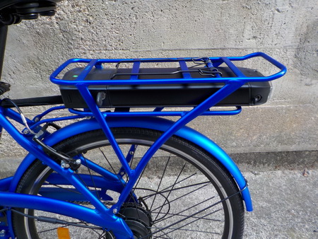

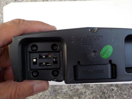

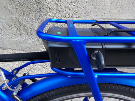

La centralina è alloggiata nella struttura di sostegno della batteria, in posizione ben protetta ma facile da raggiungere in caso di manutenzioni
Sul suo involucro è presente il dispositivo di bloccaggio/antifurto per la batteria con la relativa chiave
L’autospegnimento della centralina interviene, se il motore è inattivo, dopo 15’

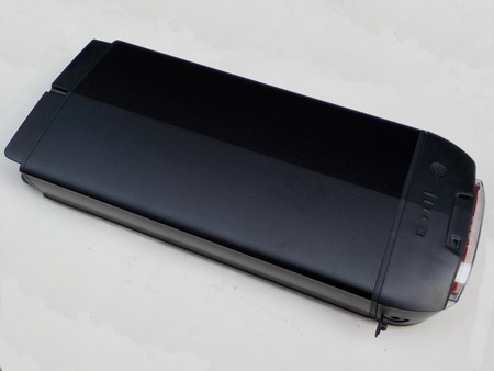

BATTERIA

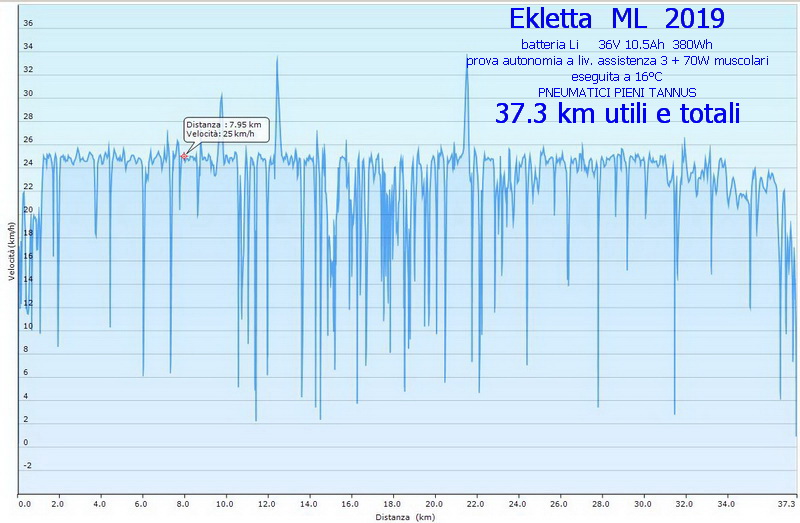

E’ agli ioni di litio con una tensione di 36V
La capacità è basica: 10Ah 360Wh
Non è una batteria per lunghe percorrenze soprattutto se ci sono dislivelli sensibili
E’ alloggiata nella struttura del portapacchi e si estrae comodamente sfilandola verso la parte posteriore della bipa

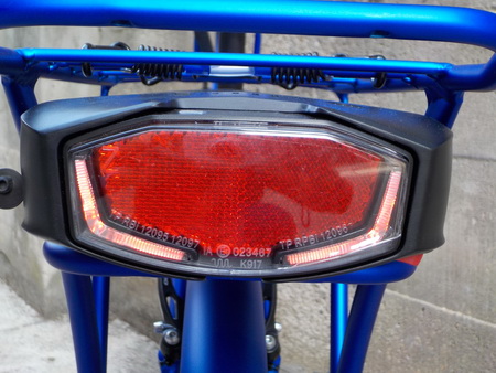

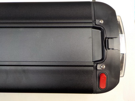

Ingloba anche la luce posteriore che è alimentata dalla stessa batteria principale ed ha anche la funzione di luce stop (vedi paragrafo relativo)
E’ presente un interruttore (rosso, in basso a destra) per isolarne i contatti : utile per staccare del tutto la batteria dalla centralina e per non correre rischi di cortocircuiti nel trasportarla con altri oggetti
C’è un indicatore di carica attivabile a pulsante

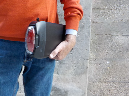

Il suo peso è di 3.1kg e si trasporta facilmente (anche se non per lungo tempo)
Qui si vedono i contatti sulla batteria e sulla BiPA

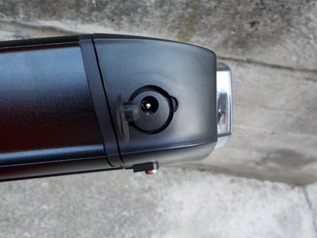

Il connettore di ricarica è sempre facilmente accessibile a batteria montata o estratta

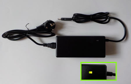

Il caricabatteria è di tipo “usuale” senza ventola perciò silenziosissimo

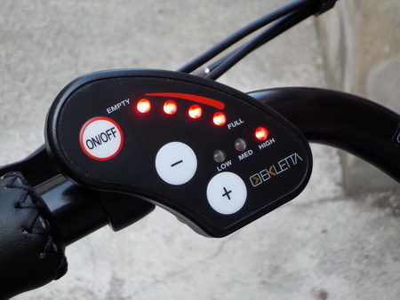

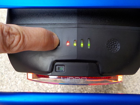

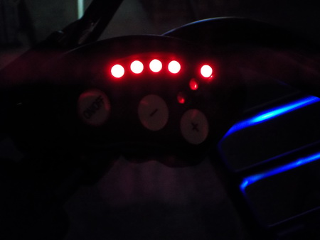

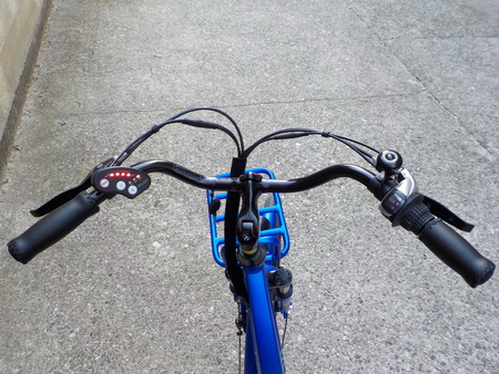

Il cruscottino è del tipo a led con pulsanti incorporati ed è posto “a tiro di pollice”
I pulsanti (larghi ma poco rilevati) sono sufficientemente comodi e utilizzabili anche con i guanti
Vi si comanda l’accensione della centralina, il cambio di livello di assistenza, l’accensione delle luci (che però non è segnalata … se non dalle luci stesse) e la camminata assistita/soft-start
Sottolineo che non ci sono simboli per le luci e per il soft-start vicino ai pulsanti: scomodo se si usa questo modello la prima volta o se la si presta a qualcuno
I livelli di assistenza sono 3 ed è presente il valore “zero” che stacca l’assistenza ma fa rimanere attivo il cruscottino con le sue indicazioni (e le luci)
I led indicano il livello di assistenza e lo stato di carica della batteria
La visibilità del display è ottima sia in luce che al buio

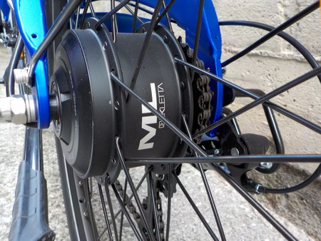

Il motore è un hub posteriore Hi-Torque prodotto dalla giapponese Dapu
E’ vigoroso e con bassa rumorosità in marcia, anche sotto sforzi elevati
Spinge con forza anche a livelli bassi di assistenza ma è “morbido” nell’erogazione per cui risulta adatto anche a persone tranquille o timorose

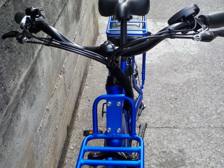

I cablaggi sono ben nascosti e protetti
Ottima la presenza dei connettori per i vari componenti

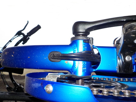

Questa è la zona manubrio dove i cavi si raggruppano in una guaina; essa è elastica, così non si fatica a sfilare un eventuale componente guasto

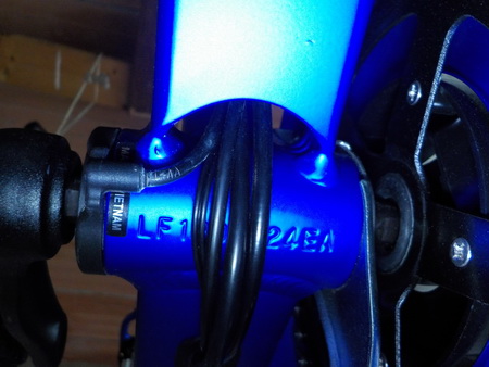

I cavi poi scompaiono rapidamente all’interno del telaio

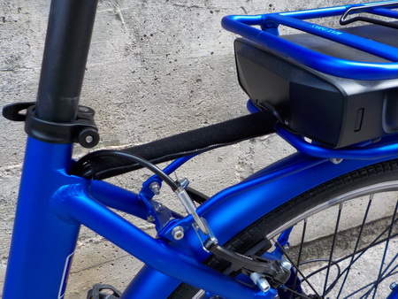

Riemergono nella parte più bassa, vicino al movimento centrale
Attraversano un apposito canale realizzato sul tubo sella e poi giungono alla centralina-batteria

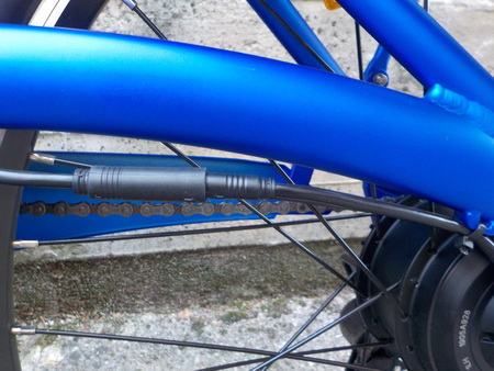

Il motore è dotato del consueto connettore per poter smontare agevolmente la ruota

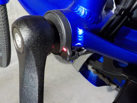

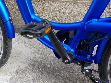

Il dischetto del controllo della rotazione dei pedali (“PAS”) è posto sul lato opposto alla corona ed è sigillato; è presente un led rosso che segnala ogni passaggio dei magnetini davanti al sensore (ottimo per una facile diagnosi di eventuali guasti)

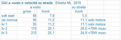

I livelli modulano la velocità fra 11 e 25 km/h, ma i “gradini” sono piuttosto ampi
Come si vede dalla tabella, c’è poca differenza fra la velocità a vuoto e quella su strada: ciò implica che aumentare lo sforzo sui pedali è poco gratificante perché la velocità varia molto poco e questo può portare ad impigrirsi facendosi sempre “portare” dal motore
In salita invece le differenze di velocità diventano sensibili e contribuire con i muscoli fa cambiare decisamente la velocità
In sintesi non è il sistema più adatto a chi è sportivo, ma è prezioso per chi vuole arrivare a destinazione senza sudare

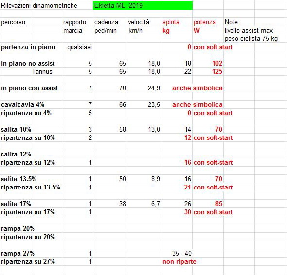

Ecco i rilievi dinamometrici
Sul cavalcavia al 4% si sale a 23.5km/h senza esercitare sforzo sui pedali; si può mantenere tale sforzo zero fino a circa l’8% di pendenza
(ricordo che le prestazioni in salita sono molto influenzate dal peso del ciclista: io peso 75kg vestito)
Ekletta ML 2019 - cavalcavia 4 %
Il 10% si percorre a 13.0km/h con 70W di sforzo muscolare in 3.a marcia (perciò sostenibile … fino a che abbiamo batteria)
La ripartenza, con l’uso del soft-start, richiede soltanto il peso della gamba (in 2.a)
Ekletta ML 2019 - salita 10 %
Sul 13.5% sono salito in 1.a a 8.9km/h ed applicando ancora i consueti 70W tipici della marcia in pianura
Come si vede dal calo consistente di velocità, stiamo raggiungendo i limiti di questa motorizzazione
La cadenza di pedalata è ancora buona per poter trasferire lo sforzo ai pedali con buon rendimento (50ped/min)
Ekletta ML 2019 - salita al 13.5 %
Sul 17% siamo proprio al limite : sono salito a 6.7km/h con 85W muscolari; considerata però la bassa cadenza di pedalata (38ped/min), la spinta da esercitare si pedali è stata di 26kg: bisogna essere allenati per sostenere tale spinta a lungo
La ripartenza, con l’aiuto del soft-start, richiede 30kg: un valore ancora sopportabile
Ekletta ML 2019 - salita al 17%
Non ho eseguito la prova sul 20% perché fuori portata per questo modello
Ma ho comunque voluto percorrere la rampa al 27%
Se è già in velocità ce la fa a salire; partendo dal tratto al 10% (perciò arrivando sul 27% con il motore già in tiro) si sale con 35-40kg di spinta: in pratica si deve salire (lentamente) stando in piedi sui pedali
Ekletta ML 2019 - rampa al 27%
Come considerazione finale direi che su pendenze “stradali” ci fa salire senza alcuno sforzo; può arrivare a superare strappi brevi anche al 15% ma non di più : è perciò molto adatta anche in città collinari ma non in quelle con pendenze … da prima marcia in automobile
Nota: chiedo scusa per la qualità scadente dei filmati: ho utilizzato una fotocamera di fortuna perché avevo avuto un problema alla batteria (!) di quella che uso abitualmente
CAMMINATA ASSISTITA
La velocità è corretta (5 – 6 km/h) ed è potente anche per superare cordoli e salite ripide
Il ritardo all’attivazione è 1.5” : va bene e si può usare il trucchetto del freno (cioè premere anticipatamente il pulsante tenendo un freno azionato e poi rilasciare il freno per avere l’avvio immediato del motore nel momento desiderato)
Ekletta ML 2019 - camminata assistita
SOFT-START
Il soft-start prevale sul PAS, perciò appena avviata la bipa bisogna rilasciare il pulsante per salire di velocità
Il soft-start aiuta consistentemente nelle partenze in salita : sul 12% si riparte con 16kg di spinta sul pedale: davvero poco
Come detto per la camminata assistita, vale il trucchetto del tenere il freno azionato per avere una più rapida risposta
VELOCITA’ E AUTONOMIA
Ho eseguito tre prove: una a livello di assistenza massimo (3) con i pneumatici pieni; la seconda col livello intermedio e sempre con le gomme Tannus ed un’altra a livello 2 ma con i pneumatici a camera d’aria
La cosa che si evidenzia subito è la gradevole costanza della velocità (e delle prestazioni) su tutto l’arco della scarica
In piano, al livello di assistenza più alto e a batteria carica, si marcia a 25km/h
E’ possibile viaggiare a “pedalata simbolica” facendo semplicemente girare lenti i pedali (ma l’autonomia si accorcia)
Partiamo con la prova a livello intermedio (2), con 70W muscolari e gomme piene
La velocità è stata sempre di 20.0 km/h; ho percorso 49.8 km con una temperatura ambiente di 16°C
Riportando il valore a 20°C si ottiene una autonomia di 53km tutti pienamente fruibili
Ripetendo la prova con le gomme a camera d’aria ho ottenuto, a 13°C , una percorrenza di 54.2, con la medesima velocità di marcia
A 20°C significa 60km a prestazioni costanti
Qui si vede l’ultimo tratto della prova per confermare la costanza della velocità
Si può perciò calcolare che le gomme piene “consumino” circa il 13.5% in più dei pneumatici a camera d’aria
Nella prova a livello massimo (3) sempre con i consueti 70W muscolari e pneumatici pieni, la velocità tipica è stata di 25km/h
Con temperatura ambiente di 16°C ho raggiunto una percorrenza di 37.3km utili tutti a prestazioni costanti salvo proprio l’ultimissimo tratto
Riportando i valori a 20°C si ottengono 40 km di autonomia
Utilizzando i pneumatici con camera d’aria calcolo che l’autonomia salga a circa 45km
129,74 KB
Queste prove evidenziano il carattere “urbano” di questa bipa che non ha una batteria abbastanza capiente per lunghi giri turistici magari con saliscendi …. ma si può sempre pensare ad una seconda batteria da alloggiare sul portabagagli posteriore (insieme a delle borse a bisaccia)
MARCIA IN COPPIA
I livelli di assistenza sono solo 3 e sono un pò troppo lontani fra loro per regolare finemente la velocità
Ne deriva una certa difficoltà nella marcia in coppia
MARCIA SU FONDI STERRATI
Il telaio ha la giusta elasticità e la marcia sui fondi sterrati rimane confortevole
I pneumatici pieni non aiutano nel confort di marcia, ma sono una enorme sicurezza quando si incontrano rami, spine, sassi appuntiti e quant’altro
Sicura la frenata per la sua buona modulabilità
TRASPORTO IN AUTO E IN TRENO
Il traversino orizzontale di rinforzo del telaio sarebbe un confortevole punto di presa, ma è utilizzabile solo se non c’è a bordo la batteria altrimenti la bipa risulta molto sbilanciata indietro
Perciò nel trasporto in treno, bisogna afferrarla sul tubo sella ed il peso rende la manovra un po' difficoltosa
Anche la dimensione generosa del manubrio complica un po' le operazioni di salita sui nostri treni nazionali (in attesa che si diffondano i regionali con l’ingresso a livello del marciapiede)
Ekletta ML 2019 - trasporto su scala
Negli ascensori standard delle stazioni della ferrovia, ci sta senza particolari manovre
Qui si vede come lo spazio per le bici nel vagone sia con alloggiamento verticale che è un po' scomodo per le bipa visto il loro peso
(((è anche molto scomodo per chi ha gomme di sezione elevata perché non entrano nei supporti)))
PEDALABILITA’ AD ASSISTENZA DISINSERITA – SCORREVOLEZZA
Con le gomme piene, la prova senza assistenza elettrica ha indicato un richiesta di 125W muscolari per marciare a 18km/h : è un valore piuttosto elevato che tende a far sudare anche in piano
Con le gomme a camera d’aria la richiesta di energia muscolare scende a 102W che sono un valore medio (si torna a casa senza affanno)
I rapporti del cambio consentono di trovare facilmente la giusta cadenza di pedalata anche a motore spento
La scorrevolezza a ruote sollevate evidenzia il basso attrito che induce il motore quando è spento
Anche in retromarcia il motore non oppone resistenza particolare
Ekletta ML 2019 - scorrevolezza ruote
Qui come si presenta la ML senza batteria
IMPIANTO LUCI
Entrambe le luci sono alimentate dalla batteria principale che ne garantisce il funzionamento per un certo tempo anche quando è troppo scarica per alimentare il motore
Il comando di accensione è sul cruscottino a manubrio
La luce anteriore è sufficiente e con un fascio di luce corretto anche se forse un po' stretto lateralmente
E’ presente il catadiottro bianco
La luce posteriore è integrata nell’involucro della batteria insieme al catadiottro (ricordarsi di questo fatto se si decide di lasciare a casa la batteria)
E’ il modello Lineo della Spanninga
La sua visibilità è ottimale sia posteriormente che lateralmente
Emette luce fissa
La visibilità notturna laterale della bipa è data dalla banda riflettente dei pneumatici e dai catadiottri arancio sui raggi : ben visibile dalle auto provenienti di lato
La luce posteriore ha anche la funzione di “luce stop” cioè si accende a livello elevato quando azioniamo i freni
Tale funzione è ovviamente garantita solo se abbiamo la batteria a bordo e la centralina accesa
Ekletta ML 2019 –luce frenata
ANTIFURTO
La ML non è dotata di antifurti di serie salvo la chiave di bloccaggio della batteria
Importante dotarla di un robusto sistema per legarla a qualcosa di fisso se la si lascia incustodita
Sul telaio è bulinato il numero di serie ….
….. ed è dotata della protezione Cymi Chip per identificare univocamente il proprietario, molto utile per poterne rivendicare il possesso
E’ possibile aderire alla EKLETTA CLUB VIP SERVICE CARD che consente vantaggi sulla sicurezza, comprende una assicurazione per il furto e l’estensione della garanzia
ACCESSORI
Si possono applicare quelli normali per una bici muscolare
Ottima per l’utilizzo di borse a bisaccia anche capienti
Ottima per il robusto portapacchi anteriore
L’Ekletta ha un fornito catalogo di borse e accessori adatti ai loro modelli (compreso il casco “telescopico” della Closca che può ridurre drasticamente il suo ingombro quando non lo si usa)

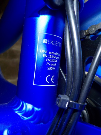

CERTIFICAZIONI, GARANZIA E PREZZI
La MC, come tutta la gamma Ekletta, è certificata da ente terzo (TUV tedesco) per le normative europee su bici elettriche, robustezza meccanica, compatibilità elettromagnetica e sicurezza delle batterie
La garanzia è di 2 anni estendibile a 4; anche per la batteria la garanzia è di 2 anni ed è estendibile
Il prezzo è di 1290 € al momento della prova
CONSIDERAZIONI SULL’UTILIZZO
E’ un modello per gli spostamenti urbani: i due robusti portapacchi ci consentono di caricarla anche con cose pesanti ed il motore è potente abbastanza da non farci affaticare anche portando spesa e bimbo
La logica di erogazione della potenza elettrica consente di fare sempre poco sforzo anche in salita; fino all’8% sale addirittura senza applicare sforzo ai pedali; il suo limite direi che è introno al 15% che è una pendenza difficilmente incontrabile su strade asfaltate
Anche il prezzo contenuto gioca a favore di un suo utilizzo quotidiano in alternativa all’auto
Di carattere docile, non mette mai in imbarazzo anche se si è neofiti
E lo scavalco largo e basso la rende adatta anche a chi ha qualche difficoltà alle articolazioni
Ottima per giri turistici ma qui bisogna fare i conti con una autonomia un po' limitata
A meno di non avere due batterie ….
Interessante la possibilità di montare gomme piene per chi la dovesse usare in zone ad alto rischio di foratura o per chi vuole la sicurezza di non trovarsi lontano da casa con la bipa immobilizzata da un chiodo o ancor peggio da un vetro (che potrebbe tagliare irrimediabilmente il copertone)

A proposito, una domanda tecnica al gentilissimo Pixbuster:
L'indicatore di carica attivabile a pulsante, si vede una luce rossa con tre led verdi, è corretta questa interpretazione di carica?
118,26 KB
P.s.: mia interpretazione: quando si vedono i tre led verdi spenti, hai finito l'autonomia e dovrai pedalare di tuo, giusto?
Perchè anche la batteria della mia Hinergy Click 20" si comporta così.
Poi per quanto riguarda la trasportabilità della batteria (sottobraccio) "a mio modesto parere", ahimè è un calvario!
Dovrò inventarmi una maniglia o una sporta per rimetterla, per meglio trasportarla anche solo dalla cantina in casa, ho paura che mi scivoli da sotto il braccio!
Modificato da - luc_maz48 in data 26/01/2020 18:12:24
Sergiom2
3797 Messaggi
Inserito il - 26/01/2020 : 18:19:22  Mostra Profilo  Rispondi Quotando
Sì, giusto. Quando rimane acceso solo il LED rosso devi ricaricare al più presto.
