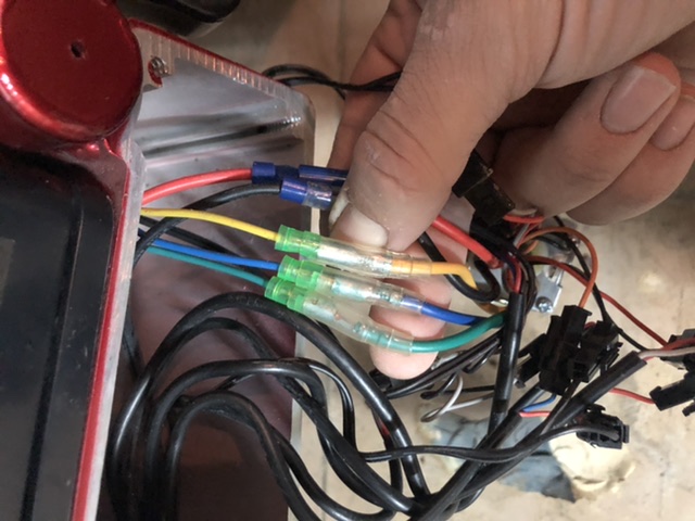

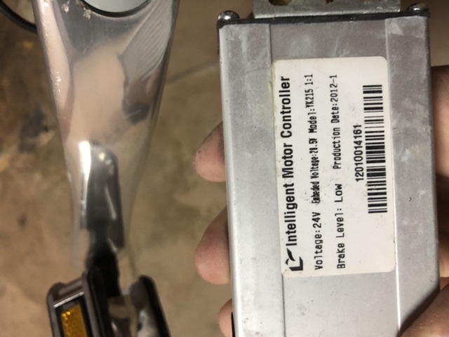

Buonasera a tutto il forum vorrei porvi una domanda .
Mia moglie ha comprato la bici elettrica 7 anni e la usata pochissimo. In questi giorni mi è venuto lo sfizio di sistemarla visto che è praticamente nuova ora però non riesco a capire se il motore (essendo e una bici un po’ vecchiotta )e un motore con le spazzole o senza. Ho fatto una foto della centralina perché per quanto ho capito e L unico modo per capire se il motore e a spazzole o meno grazie a chi mi aiuta
78,43 KB
101,01 KB
36554 Messaggi
Inserito il - 01/06/2020 : 21:42:05  Mostra Profilo Invia a Barba 49 un Messaggio Privato  Rispondi Quotando
Il fatto che dalla centralina escano verso il motore tre cavi giallo-verde-blu indica chiaramente che hai un motore brushless, ovvero non a spazzole...
Naturalmente essendo una bici alimentata a 24V non avrà i "canonici" 250W di potenza ma solo 180W, si tratta di una bici da passeggio tranquilla!
Modificato da - Barba 49 in data 01/06/2020 21:42:57
