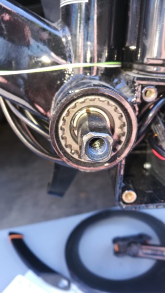

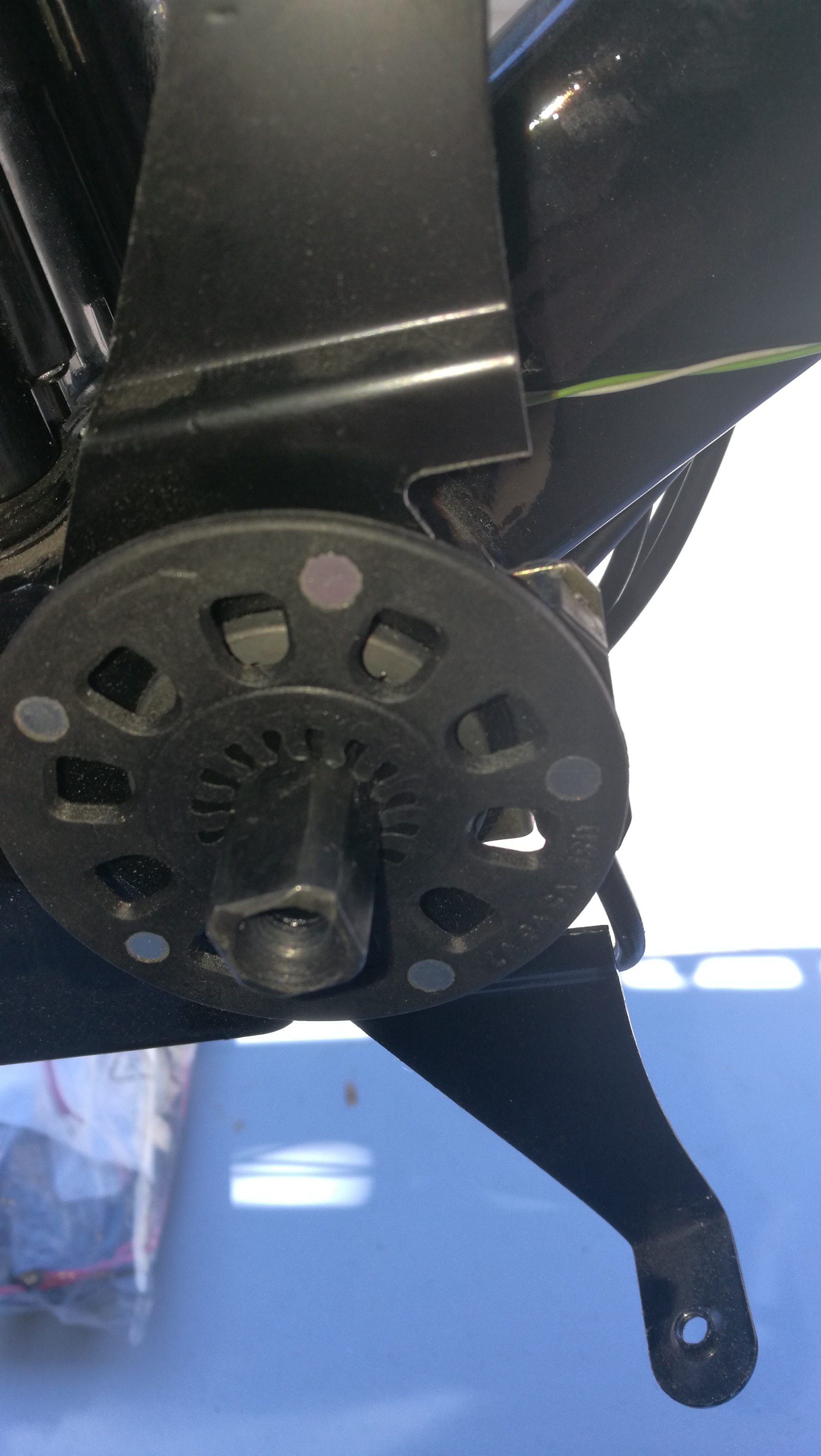

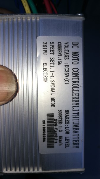

Buongiorno, questa bici è praticamente nuova ma non parte la pedalata assistita. La batteria è buona, la centralina è una SPEET SET 1.1-4.2V Dual Mode della ZHIPU ELECTRON 36V con display 810. Se pigio l'assistenza 6Km/h questa funziona benissimo, quindi penso che il modote sia OK. Ho provato a staccare i freni ---> nulla. La luce funziona come il clacson.Ho verificato il disco del PAS ed è montato correttamente. Purtroppo non ho la chiave per estrarre il blocco supporto pedivelle per poter provare va sostituire il sensore ma a vista è in ottimo stato; ho naturalmente avvicinato a circa 2mm il disco dal sensore sempre con risultato deludente. Cosa mi consigliate di tentare? grazie mille
46,1 KB
1408,7 KB
51,27 KB
65,12 KB
ceio1960
Modificato da - ceio1960 in Data 22/06/2020 16:56:17

Mi viene un piccolo dubbio da provare; un sensore pas non fa altro che generare un impulso o 0-5V oppure 5v-0 ogni volta che il disco con i magneti passa davanti al sensore stesso, il primo problema è che il segnale deve avere le caratteristiche che vuole la centralina oppure come nel mio caso in cui si sostituisce solo il dischetto, si può sbagliare a montare il dischetto presentando il nord al posto del sud rivolti verso il sensore. In quest'ultimo caso magari potrebbe bastare girare il disco senza tenere conto delle frecce.nel primo caso la vedo più ardua. Tenterò ad invertire il disco.
ceio1960
36496 Messaggi
Inserito il - 23/06/2020 : 20:01:15  Mostra Profilo Invia a Barba 49 un Messaggio Privato  Rispondi Quotando
Il pas emette un segnale di forma rettangolare ben precisa, i magneti sono posizionati con le polarità appositamente calcolate peroprio per avere questo tipo di segnale e ogni centralina generalmente riconosce solo il suo: Se così non fosse pedalando all'indietro magari partirebbe l'assistenza, sosa invece proibita...
Fai tutti i test che ritieni opportuni, magari monta il pas dal lato opposto della bici, perchè anche se non lo sai esistono pas sinistri, pas destri e pas universali.

Aggiornamento: provato a girare il pas ma come si supponeva nessun risultato; però mi sono tolto lo sfizio.
ceio1960
36496 Messaggi
Inserito il - 29/06/2020 : 13:11:02  Mostra Profilo Invia a Barba 49 un Messaggio Privato  Rispondi Quotando
Beh, è già una soddisfazione!!!
ceio1960
122 Messaggi
Inserito il - 29/06/2020 : 14:54:52  Mostra Profilo  Rispondi Quotando
Ho fatto anche un altra scoperta legata ai "cosi" rotondi montati sui pas che in gergo vengono chiamati magneti. Ora da che mondo e mondo ho sempre assistito al fatto fisico che se avvicino un pezzo di ferro, nel mio caso la chiave esagonale usata per smontare la pedivella, ad un lato del magnete questo viene attratto mentre se lo avvicino all'altro lato questo viene respinto; bene, se io metto la chiave da entrambi i lati questa viene SEMPRE attratta. Quindi il "magnete", mi pare sia in neodimio non si comporta come magnete, calamita, classica ed è per questo che probabilmente altera la nostra concezione del funzionamento.
ceio1960
36496 Messaggi
Inserito il - 29/06/2020 : 17:45:46  Mostra Profilo Invia a Barba 49 un Messaggio Privato  Rispondi Quotando
Stai dicendo una cosa inesatta, un pezzo di materiale ferromagnatico come una chiave viene sempre e comunque attratto da ambedue i poli di un magnete, è solo avvicinandoci un altro magnete che avrai il fenomeno di attrazione/repulsione in base alle polarità che cerchi di far avvicinare, quindi il tuo dischetto è perfettamente normale!!!
