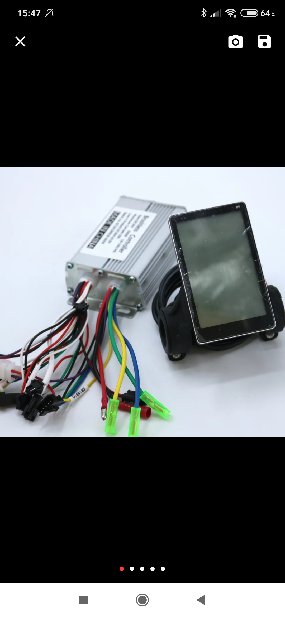

Raffaele77
16 Messaggi
Inserito il - 14/08/2020 : 15:53:35  Mostra Profilo  Rispondi Quotando
415,07 KB
36553 Messaggi
Inserito il - 14/08/2020 : 16:00:10  Mostra Profilo Invia a Barba 49 un Messaggio Privato  Rispondi Quotando
Qualsiasi centralina cinese da 36V-15A massimi dotata di display proprietario e del suo sensore di pedalata (sempre che usando l'acceleratore ti interessi ancora averlo) andrà bene, basta che tu veda quanti cavi escono attualmente dal tuo motore (di solito sono tre oppure otto) per poter decidere se ti serve una centralina sensored o sensorless... Gli acceleratori invece sono tutti identici come parte elettrica, cambia solo la forma esterna.

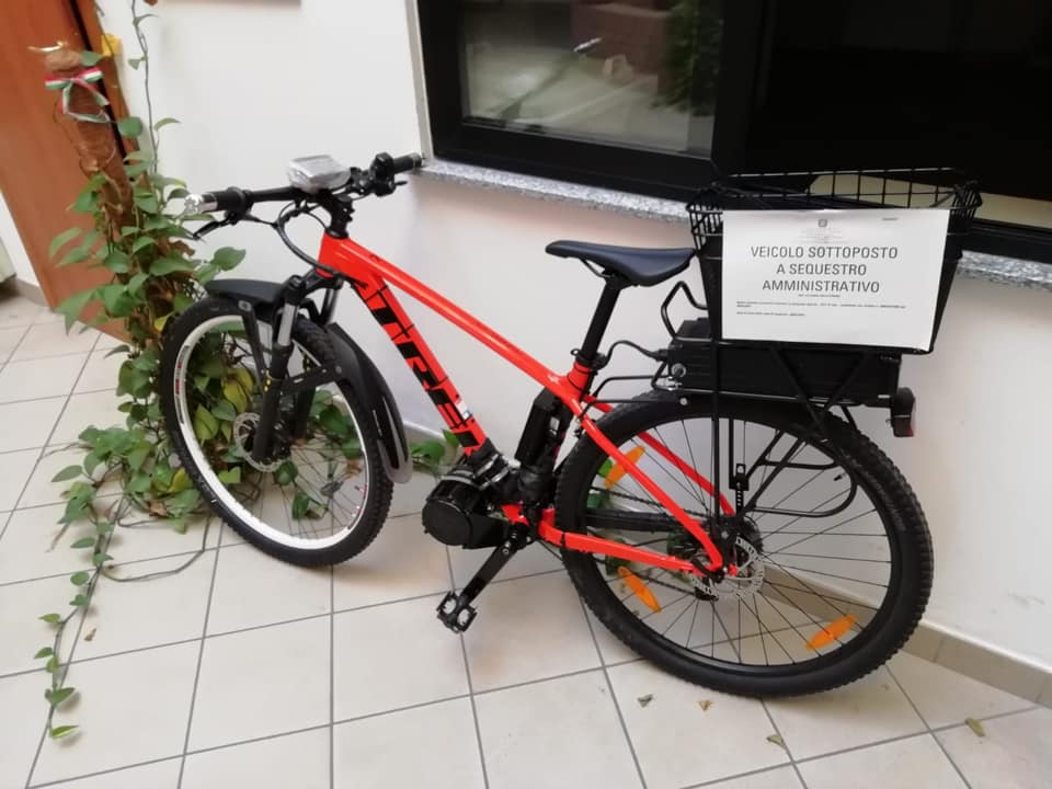

6972 Messaggi
Inserito il - 06/12/2020 : 19:12:57  Mostra Profilo Invia a luc_maz48 un Messaggio Privato  Rispondi Quotando
Questo, l'avevamo già visto.... noi!
65,84 KB
https://radiogold.it/cronaca/170752-accelera-pedalata-assistita-sfreccia-60km-h-maxi-multa-ciclista/
Modificato da - luc_maz48 in data 06/12/2020 19:16:18
6412 Messaggi
Inserito il - 06/12/2020 : 19:49:06  Mostra Profilo Invia a leonardix un Messaggio Privato  Rispondi Quotando
Per carità, non è assolutamente una crociata contro nulla e nessuno, però informare gli utenti con minore esperienza e magari aiutarli nella scelta di modelli in grado di essere soddisfacenti credo sia un atto di cortesia oltreché la possibilità di non sprecare tanti soldi per ottenere lo stesso risultato o quasi
giannibad
76 Messaggi
Inserito il - 06/12/2020 : 20:00:09  Mostra Profilo Invia a giannibad un Messaggio Privato  Rispondi Quotando
Nel caso della foto l'hanno affidata in custodia giudiziaria al trasgressore/proprietario ex art. 213 CdS, apponendo i sigilli, in attesa della confisca della quale il sequestro (sanzione accessoria degli artt. 97 c. 7 e 193 c. 2) è atto prodromico.
Ometto di citare le altre contestazioni perché si riducono solo a sanzioni economiche (anche pesanti, tipo gli eventuali 5177 € dell'art. 116) e al fermo amministrativo che, se non fosse per il guaio dei concorrenti sequestri che sfociano in confisca, terminerebbero la loro efficacia in un tempo che va dai sicuri 60 giorni (art. 171) agli eventuali 3 mesi (art. 116)...o altro sequestro sub iudice se il 116 è in recidiva (diventa sanzione penale...e si va con l'avvocato davanti a un giudice...)
Ciò è avvenuto perché probabilmente hanno accertato immediatamente su strada l'irregoralità del veicolo: banalmente il fatto che la ruota motrice girasse anche senza utilizzare i pedali, oppure sul motore c'era scritto "500 W" ; più raramente, invece, organizzano servizi con un centro mobile revisione dotato di apposito banco a rulli e altra attrezzatura per testare anche velocità massima di assistenza e potenza massima continua del motore.
Se non hanno l'attrezzatura al seguito ed hanno il concreto sospetto che la bici non sia a norma, possono momentaneamente non contestare alcunché, procedere a sequestro finalizzato ad accertamenti ex art. 13 L. 689/81, NON AFFIDANDO PER OVVI MOTIVI IL VEICOLO AL TRASGRESSORE MA PORTANDOLO IN UN LORO DEPOSITO, e facendo gli accertamenti dopo qualche giorno; a quel punto il veicolo trovato irregolare viene sottoposto a sequestro e a fermo per le violazioni sopra indicate contemplando pure le contestuali sanzioni economiche.
