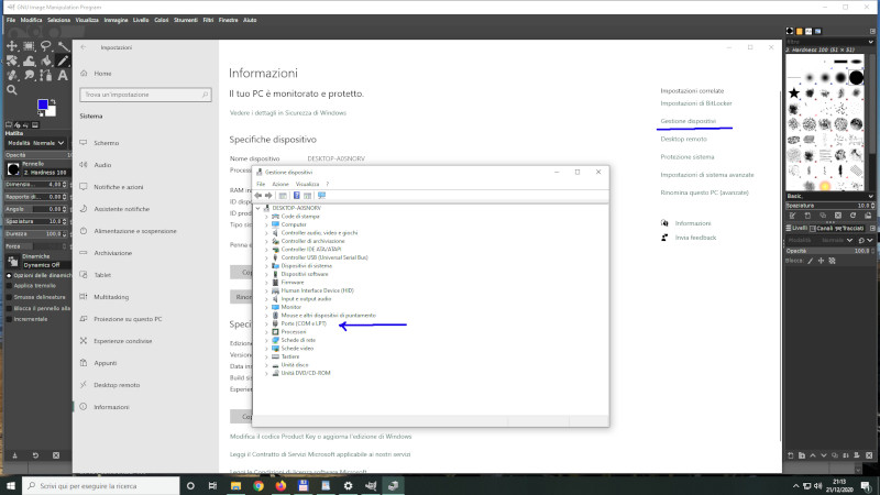

In alto a destra c'è una casella di testo per impostare la porta com che il tuo computer ha assegnato all'adattatore.
La puoi trovare andando su: Impostazioni-Sistema, clik in alto a destra su Gestione Dispositivi, nella finestra che si apre vai su Porte Com e nelle proprietà troverai il numero della porta che cerchi,
la riporti sulla finestra del configuratore
65,4 KB

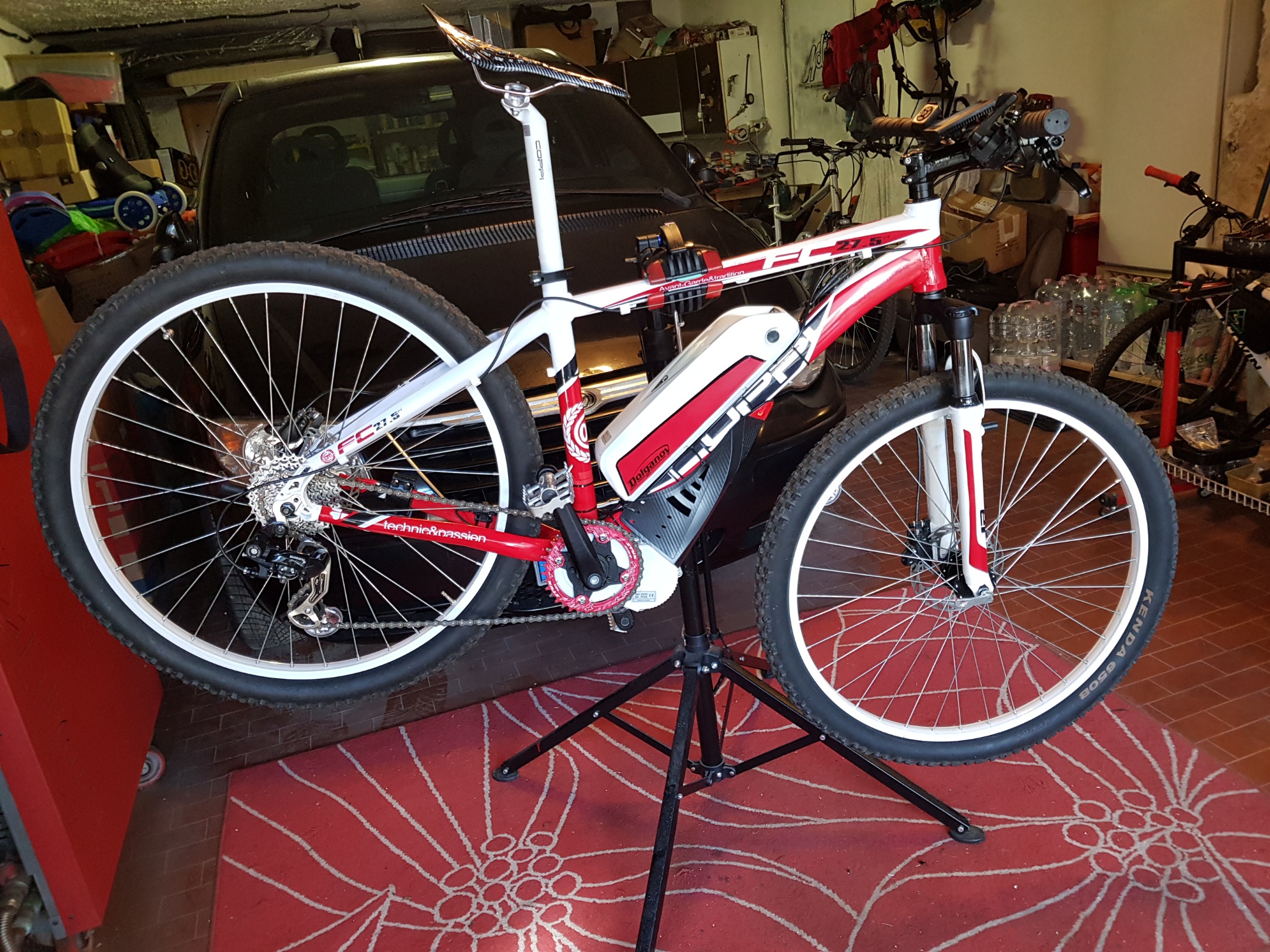

Perfetto Berna. Proprio la spiegazione di cui avevo bisogno. Ora aspetto che arrivi il cavetto e poi controllo ed eventualmente riprogrammo questa qui:
1360,4 KB

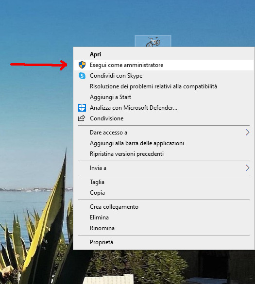

con windows 10 devi eseguire il programma come amministratore, quando lanci il file exe, clicchi il destro del mouse e poi
esegui come amministratore

Come ti ha detto blindo7 quando apri il programma di configurazione fallo come amministratore.
62,63 KB
Vedrai che dopo riesci a impostare la porta e a usare il programma.
