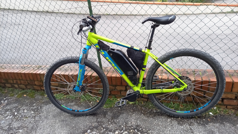

Mi dispiace Sergio, ma per questa volta niente spettacolo pirotecnico
Batteria collegata senza nemmeno una scintilla
272,86 KB

Oggi mi sono proprio divertito.
Oltre alla batteria aggiunta, dato che ieri avevo tempo, ho sostituito anche il dischetto del pass, ne avevo parlato in un'altro thread che avevo problemi con le ripartenze da fermo e qualcuno mi aveva consigliato, appunto, di cambiare sto cavolo di dischetto.
L'avevo già ordinato assieme alla cassetta e a altre amenità, arrivato da più di un mese, non mi ero ancora deciso a smontare il motore.
Nel pomeriggio, assieme all'amico con l'orbea, abbiamo fatto un giretto di poco più di 45Km, zone collinari senza salite troppo impegnative (in alto fa troppo freddo).
Batteria:
Da display mi segnava alla partenza 40,9 volt, al ritorno 36,8, prima con un giro simile sarei tornato quasi a secco, anche le tacche sulla batteria erano accese quattro su cinque, non so quanto sarebbe andata avanti prima di spengere la seconda, comunque anche tre su cinque mi sembra ottimo, ah! drop non più di mezzo volt anche negli strappi un po più impegnativi (pochi).
Promossa (la batteria da howerboard) a pieni voti
