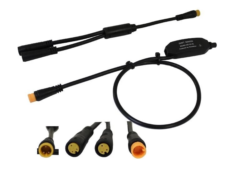

Buona giornata a tutti,
mi è finalmente arrivato il Kit Bafang 36V 250W e lo sto montando. Sul motore c'è il cavo di collegamento al sensore cambio che non è compreso nel kit. Il sensore cambio è un optional ma è necessario metterlo? Grazie per le vostre risposte.

Ciao io l'ho messo su un motore BBs01 e ne sono stato molto amareggiato il mio paese natale ha circa 9-11 cavalcavia e se vuoi uscire dal paese avvolte ne devi fare almeno due
Insomma io quando affronto un cavalcavia parto co la corona dietro dalla più piccola e più vado su più scalo le marce per arrivare quasi alla più grande " con il sensore " si è vero che si spegne il motore ma poi per riaccendersi ci mette 2-3 secondi e in quel frangente di tempo la bici diventa pesantissima perde molta velocità e si pianta poi per riprendere velocità "in salita" è molto dura " esperienza mia" io non lo consiglio
Inserito il - 25/01/2021 : 12:36:03  Mostra Profilo Invia a Barba 49 un Messaggio Privato  Rispondi Quotando
Veramente non mi risulta che il sensore di cambiata spenga il motore, ne diminuisce solo la potenza momentaneamente, è il sensore sulle leve dei freni che spegne tutto!

Funziona allo stesso modo del freno ma resta spento per 2-3 secondi
Inserito il - 26/01/2021 : 09:24:16  Mostra Profilo Invia a Barba 49 un Messaggio Privato  Rispondi Quotando
Allora hai qualche problema di settaggio, a me nessun BBS ha mai dato questo problema, anzi, usando il sensore freni il motore si spegneva completamente mentre usando il sensore di cambiata continuava a girare con meno "forza" di trazione.
Inserito il - 26/01/2021 : 09:38:55  Mostra Profilo Invia a Steu851 un Messaggio Privato  Rispondi Quotando
Bisogna vedere che generazione di motore ha Miura72 inizialmente il sensore di cambiata si montava collegato al cut-off dei freni con l'effetto da lui riscontrato.

Buongiorno, per quanto riguarda l'ingresso per il Gear sensor, nei primi motori poteva essere collegata solo al posto del cut-off, eliminando un freno, o tramite cavo splitter si poteva usare insiemgear e freni, e il suo intervento provocava un stop di qualche secondo,
poi hanno messo un'ingresso dedicata sotto il motore, che invece di interrompere riduceva al 30% la spinta,
questo ingresso non lo hanno tutti i motori recenti, è un optional che deciso dal venditore, mentre su greenbikelit era possibile, pagando la differenza, scegliere se avere ingresso gear-sensor e luci
Per quanto riguarda il sensore, il modello originale ceco gear-sensor. com, che costa 50 euro ha un funzionamento ineccepibile, va messo su una porzione dritta del cavo, e c'è per deragliatore e cambio interno, io la maggior parte delle lamentele le ho sentite con il clone cinese, a parte questo, dopo averlo montato ho potuto pompare la programmazione, provato con il gas aperto a palla(poi tolto subito) , era come avere un sequenziale, insomma indispensabile con pas e 750w,con un 250w si può anche farne a meno

Infatti il cut-off dei freni funziona in quel modo, stacca per due-tre secondi, mentre il sensore del cambio toglie solo potenza: Ovviamente chi acquista un BBS sprovvisto dell'apposito connettore per il sensore del cambio e lo collega a quello dei freni ha la bici che diventa inguidabile in fuoristrada!!!

Non sono sicuro "devo guardare in garage" ma credo al 91% di aver usato questo

@esse50: quello che posso dirti da possessore di “vecchio” BBS01 e “nuovo” BBS01B è che con la stessa identica programmazione e il sensore sul cavo freno (non sensore di cambiata, è collegato al cutoff dei freni, era un modello che vendeva Alcedo a suo tempo), il vecchio BBS01 stacca per un paio di secondi, mentre il BBS01B è molto più veloce, forse mezzo secondo/un secondo, a volte se non sono rapido nella cambiata e ho già rilasciato la leva, il motore riprende che non ho ancora terminato.

se è quello con lo spitter mi sa che sia quello da collegare al cavo freni ..quelli di cambiata dura quanto pronunciare la la parola "zuzzerellone"..

Mai riscontrato alcun problema di "tempi morti" sui BBS con sensore di cambiata, naturalmente se collegati all'apposito connettore, non certo a quello previsto per il cut-off dei freni!!!
