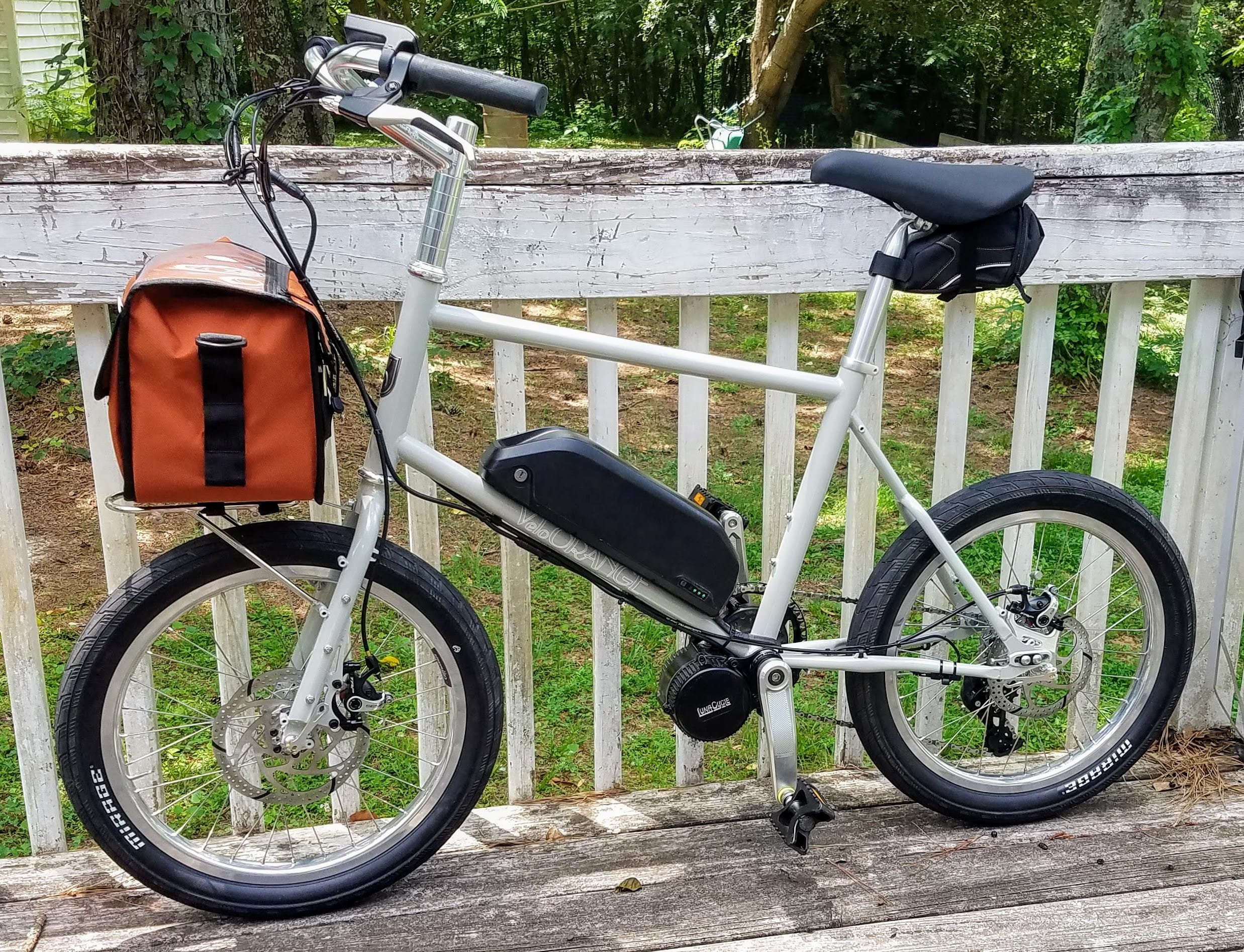

Praticamente è questa!!!

Ride will dovrebbe avere un telaio 20" fat
Questo telaio che hai postato è bello ma caruccio, ha i forcellini regolabili per il cambio al mozzo che per te sono una cosa inutile

Ciao se l'indicazione della località è corretta, dalle tue parti un pezzo in pianura non lo trovi neanche a pagarlo oro.Solo salite o discese e stop. Se poi fai L'acchianata da Palermo a Monreale un motore rapportato corto ci vuole tutto, accoppiato ad una batteria corposa ovviamente. Il telaio sul quale hai messo gli occhi costa 675 dollari più la spedizione, direi francamente soldi sprecati, suggerirei, per rimanere nella tipologia di bici che ti piace, l'acquisto di una bmx usata in acciaio, 100/150 euro max, da allestire col motorello mid drive che più ti piace. Con molti meno soldi un risultato uguale se non migliore.Suggerirei però freni a disco idraulici, ecco sui freni ci spenderei il giusto senza risparmiare soprattutto sulla qualità dei freni, in quelle discese si raggiungono velocità da moto gp. Ciao

Si ciao! Hai perfettamente centrato la zona! Hai ragione ed è un consiglio che seguirò, Filippo Ganna quando è partita la crono da Monreale su quelle strade in discesa ha toccato i 100km/h abbondanti io ho già una 700c rapportata perfetta per quelle strade volevo fare solo una 20" come commuter per una questione di comodità con un motore 350w velocità di assistenza limitata a 25km/h ho già tutte le mappature pronte

Perfetto sai già tutto, ho seguito Ganna in tv e andava come un caccia a bassa quota, ottima idea il commuter su ruote da 20 comodo per girare in una cittadina con sali e scendi. Ripeto occhio ai freni, per il motore monterei centrale o un bafang o un tongsheng che io preferisco. Ma è una questione di gusti se ti piace ul sensore di rotazione (pas) che ti permette la pedalata simbolica, ma con quelle salite 350watt potrebbero essere pochini o il torsiometro che per camminare devi pedalare o non va. In pratica il torsiometro amplifica la forza che ci metti, più ce ne metti più il motore amplifica la tua forza, risultato a mio parere, una pedalata più naturale ma con le cosce di Filippo Ganna.Ciao
