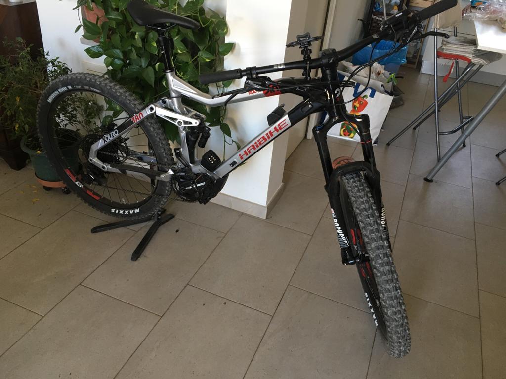

Ebbene sì, la scimmia ha colpito ancora e la collezione Job si arricchisce di un pezzo che mancava, una bici da enduro.
In realtà volevo da tempo proprio una vecchia DH motorizzata BBS o già kittata bene da qualcuno o da kittarla io, per togliermi lo sfizio di avere una ebike fatta apposta per le discese offroad, unico settore che ho sempre dovuto affrontare con estrema prudenza e assai poco divertimento.
Però 2 o 3 occasioni che mi sono andate male per motivi a dir poco rocamboleschi, mi hanno fatto virare la scelta su una nativa enduro, trovando un'occasione attorno ai 3000 euro di un modello haibike 2020 uscito di produzione con taglia XL non vendibile facilmente evidentemente, visto che trovare bici a buoni prezzi in questo periodo è piuttosto complicato.
99,49 KB
Telaio Alluminio 6061, Idroformato, Interfaccia Gravity Casting, Tapered Head Tube, Perno passante M12 (1.75) x 148mm, Freno a disco Post Mount, Escursione: 180mm
Motore Yamaha PW-X2, 250W, 80Nm, 25km/h
Display Yamaha Side Switch 1.7#8243; LCD, 7 funzioni
Batteria Yamaha Ioni di litio, 500 Wh
Caricabatterie Yamaha Caricatore rapido 4A
Forcella RockShox Yari RC, Aria, Escursione: 180mm, Tubo in alluminio 1 1/8#8243; – 1 1/2#8243; tapered, Perno passante
Ammortizzatore RockShox Super Deluxe Select Plus, Aria, 65mm
Cambio Sram SX Eagle, 12-vel.
Leva del cambio Sram SX Eagle, Comando Trigger
Pacco pignoni Sram Eagle PG1210, 11-50 denti
Catena Sram SX Eagle
Corona Sram X-Sync II, 38
Guidacatena Haibike alluminio/nylon montaggio diretto
Leva del freno Tektro Orion M745, Alluminio
Freno anteriore Tektro Orion M745, 203mm, 4-piston disc brake
Freno posteriore Tektro Orion M745, 180mm, 4-piston disc brake
Copertone Maxxis Minion DHF, 66-584, pieghevole
Ruota anteriore Maxxis Minion DHR II, 66-584, pieghevole
Cerchio Rodi Tryp 35, Con occhielli, Cerchio a camera vuota, Alluminio
Mozzo ruota anteriore Haibike Components TheHub ++ Perno passante 15x110mm
Mozzo ruota posteriore Haibike Components TheHub ++ thru-axle 12x148mm
Raggi Sapim Leader, nero
Manubrio Haibike Components TheBar ++ 780mm
Manopole Haibike Manopole MTB
Attacco manubrio Haibike Components TheStem 2, A-head, Diametro: 31.8mm
Serie sterzo A-Head Tapered, a cartuccia, Alluminio
Sella Selle Royal Vivo
Reggisella XLC AllMtn, Remote, Telescopico, 31.6mm
Pedali Freeridepedal mit Reflektor, Alluminio
Peso totale consentito 120kg
Dimensione ruota 27.5#8243;
Ce l'ho da un paio di settimane e devo dire che quello per cui è stata presa, discese scassatissime compreso qualche salto, lo fa molto bene, ma mi ha anche stupito per la grande capacità di arrampicare senza dover bloccare minimamente la lunga escursione di 180 mm delle sospensioni.
Sembra anche molto robusta, visto il trattamento a cui la sto sottoponendo, ma questo poi lo vedremo con il tempo.
La parte motorizzata invece, è senza infamia senza lode: la batteria da 500 Wh ovviamente è piccola se si vuole andare oltre i 1000 metri di dislivello, il motore yamaha ha potenza esuberante da non farmi rimpiangere per nulla la potenza del BBS 750W e non si affatica o surriscalda e ha l'innegabile vantaggio di stare bello alto racchiuso nel telaio, visto che ho già toccato sotto più volte, penso che un BBS mi avrebbe dato problemi in questo senso. Altro vantaggio è che il mezzo è certificato "legale" , ma detto questo, per il resto preferisco BBS+manettino tutta la vita per un bel po' di motivi:
1) il voltaggio: 48V meglio di 36V ne sono convinto da sempre e sono sicuro che prima o poi (quando gli uffici marketing daranno l'OK) anche bosch , yamaha, shimano ecc. passeranno a questo voltaggio.
2) batteria piccola e proprietaria (con costi astronomici), non occorre che mi dilungo su questo argomento più volte trattato.
3) livelli di assistenza scelti dalla fabbrica e non modificabili dall'utente: come può andar bene come primo livello l'eco+ a tutti gli utenti ? Il BBS ha 9 livelli programmabili a piacere sia in potenza che in velocità, non parliamo del manettino, in grado di tarare finemente e in tempi eccezionalmente brevi il livello di potenza necessario (non un Watt in più non uno in meno) a ciascuno in ciascuna situazione e senza distrarre dalla guida.
4) funzione "A", ovvero la modifica automatica del livello di potenza a seconda delle condizioni. Quali condizioni? Decide lui su parametri di fabbrica più o meno condivisibili, ma non certo finemente tarati sulle mie esigenze che potrebbero variare a seconda della situazione oltretutto. E' comodo, perchè non devi star lì a ricordarti di cambiare livello di assistenza (soprattutto in basso), ma a tutto scapito dei consumi e soprattutto, non è il caso di utilizzarlo nei momenti più scabrosi, ora che decide di passare ad high, o hai già superato l'ostacolo, oppure lo fa in anticipo facendoti decollare! Il manettino è 100 volte meglio .
5) funzione "extra power" . Yamaha dichiara 80 Nm per questo modello di motore, ma solo se si imposta questa funzione, che di fatto, rilascia tutta la potenza del motore come se si stesse guidando un sistema PAS, anzichè un torsimetro. Con il difetto quindi di non poter controllare cotanta esuberanza, se non aiutandosi con marce più o meno lunghe per frenare o liberare più coppia alla ruota quando serve.
Inutile dire che anche qui il manettino è tutt'altra cosa.
6) pedalata a stantuffo contro pedalata rotonda: per quanto il sistema yamaha sia molto migliorato, riconoscendo bene anche la velocità di rotazione dei pedali oltre che la pressione, resta il fatto che lavora sempre ad impulsi seguendo le stantuffate muscolari, soprattutto ai bassi regimi lo si sente bene anche dal rumore che ti accompagna: wwww, wwww, wwww, mentre il BBS erogando in continuo, arrotonda la pedalata nei punti morti rendendo più "flow" anche percorsi scassati, rendendoli più facili e gradevoli e anche i muscoli ringraziano.
Infatti alla lunga mi sento più indolenzito a fine giornata pur facendo percorsi analoghi e con analoghi consumi a quelli che faccio con il BBS.
7) walk assist, che dire, la solita ciofeca, paradossalmente forse la cosa più fastidiosa per me. Quando vi trovate a spingere a mano su pendenze disumane tra massi, rovi ecc. e spesso per centinaia di metri come capita a me (d'altra parte se non si riesce a pedalare è evidente che non siamo di fronte alla gelateria) ... tutto il resto passa in secondo piano, in effetti.
8) il BBS è pure più silenzioso.
A parte i motivi di cui sopra che mi fanno preferire un BBS, e stramaledire ancora una volta il fatto che nessun produttore offra un sistema a manettino legale , infatti ricordo ancora una volta che se montassero almeno in qualche modello un manettino che funzioni da 0 a 6 km/h senza pedalare e che poi fosse asservito alla pedalata , sarebbe legale nè più nè meno che gli altri sistemi, ma ho capito non lo metteranno mai altrimenti cascherebbe il giochino dei mirabolanti annunci di sofisticazioni (presunte) guidate da chissà che intelligenza artificiale introdotte con il bilancino di anno in anno .
Detto questo, voglio precisare, che io mi riferisco esclusivamente al mio modo di andare in bicicletta e a condizioni limite di fuoristrada di tipo "freeride" chiamiamolo così , che è il mio preferito e l'unico che pratico con questo tipo di mezzo e quindi lungi da me dire che questo motore yamaha non sia comunque ottimo nelle situazioni più disparate e quindi assolutamente consigliabile a un largo range di fruitori per un largo range di utilizzi.

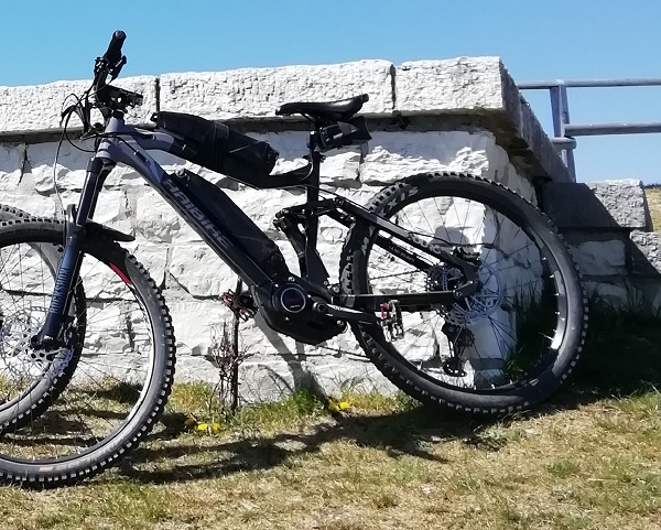

io ho una haibike motorizzata yamaha, per di più con il primo sistema PW...con l'assistenza mi ci sono sempre trovato bene, nel senso che mi sono abituato fin da subito ad anticipare eventuali tratti tecnici e a regolare la spinta dosando la spinta sui pedali...probabilmente il "manettino" che citi è migliore, ma secondo me è solo questione di abitudine.
Mentre concordo in pieno con il giudizio sulla funzione walk: a parte che sui vecchi sistemi era praticamente inusabile, azionata da un micropulsante di quelli annegati nella gomma, da spingere con la punta delle dita o delle unghie. E come giustamente dici, quando usi quella funzione non sei davanti alla gelateria e spesso fai già fatica a stare in piedi.
Ma quelle poche volte che ci si riesce, tra il perdere la presa, il motore che ogni tanto decide di smettere di spingere o perchè pensa di essere bloccato o perchè pensa di aver superato i 6km/h, risulta comunque inutile: preferisco spingere direttamente a muscolo e amen.
Ho parzialmente sopperito trasportando all'esterno il pulsante di azionamento, collegato ad un pulsante da moto, ma è comunque orribile ed è l'unica cosa che vorrei cambiare.

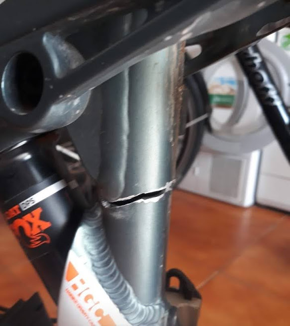

Ben fatto Job , in pratica e' un'ebike sorella della mia , la 2.5 AM , a me risulta che non sia fuori produzione , la danno come modello 2021. Vedrai che con questa c'e' da divertirsi in sicurezza, sospensioni , ruote e freni fanno il loro lavoro , sopratutto i Tektro non mostrano segni di debolezza anche se sollecitati in discese al limite .
La mia e' stata una scelta quasi obbligata , avevo una 8.0 con la quale mi trovavo molto bene, sia telaio che motore (Yamaha), ma purtroppo il telaio si e' rotto .
Metto qui una foto ,tranquilli, vi dico solo che Haibike mi ha risarcito anche se la bici aveva quasi 3 anni e l'avevo comperata usata.
58,8 KB
Devo dire che il Pwx2 non e' molto diverso dal Pwx , anzi consuma un po' di piu' e non ho notato prestazioni molto diverse , con l'altra mi trovavo un pelino meglio per le sospensioni Fox, ora ho montato manopole morbide e con la pressione bassa delle gomme anche questa mi sta dando belle soddisfazioni .
Per la batteria si sa che 500 wh sono pochi ma anche 630 per i giri che faccio io ... avendo gia' una seconda batteria ho fatto in modo che la bici se la porta , valido comunque anche un extender tipo Blindo.

Le tue considerazioni mi fanno felice, a parte il telaio rotto che in effetti fa rabbrividire, vabbè la garanzia, ma se mi succede sull'orlo di un dirupo non me ne faccio molto di quella. Ma tanto lo sappiamo che può succedere nelle migliori famiglie... non resta che fare le corna adeguate !
