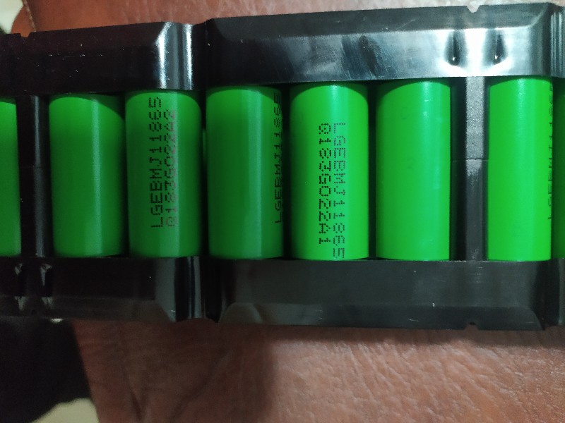

Queste sono le celle dentro una levo 2018. Credo adesso siano passati alle 21700
88,61 KB

LGdbmj11865 Grazie mille Andrea, se avete altre info su Trek sono molto interessato grazie
88,61 KB

Inserito il - 24/05/2021 : 20:17:09  Mostra Profilo Invia a andrea 104KG un Messaggio Privato  Rispondi Quotando
Si ma non serve a nulla .. le cambiano in base alla disponibilità, non puoi certo scegliere all'acquisto... E alternano fra celle simili di costruttori premium, che sono gli stessi che trovi da non...
