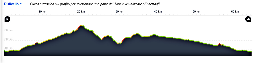

Buongiorno a tutti, da qualche tempo ho un'ideuzza che vorrei sottoporvi: si potrebbe portare la mia Scoobì da 36v a 48v? Cosa bisognerebbe fare? Sostituire il motore e la centralina? Chiedo perchè ora, grazie alla nuova batteria superpotente assemblata da gattone (844Wh) non ho praticamente più nessun problema di autonomia (arrivo a fare 70 km anche con salite piuttosto impegnative). Il problema però si pone, appunto, lungo le salite: l'altro giorno ho fatto 5 km con salita al 10% e più e a momenti morivo Ho pensato quindi che, avessi una bici 48v, potrei risolvere il problema salite. Ho fatto qualche ricerca, di bici interessanti a 48v ne ho trovate diverse:
NCM Milano 624Wh però difficile da trovare e, per me che son bassetta (160 cm) troppo alta;
XP Kompact 624Wh molto bella, ma praticamente una fat;
XP ID9.1 624Wh bellissima, ma anche questa altina per me;
Armony Ostuni Boss 670Wh per me la più bella di tutte, ma comunque, come per le altre tranne la Milano, con un costo sui 1800/1900 euro.
Quindi, siccome per me il telaio della Scoobì è perfetto, ci sto comoda e anche per l'altezza non ho problemi, mi chiedevo se non fosse possibile la modifica a 48v, anche se non ho idea di quanto possa costare.
So che col motore centrale non avrei problemi in salita, l'ho già avuto con la Pixo, ma preferirei rimanere col motore al mozzo e il manettino della Scoobì mi piace tantissimo.
Grazie per chi mi consiglierà e scusate fin d'ora se ho detto delle eresie

Io ho la XP ID9.1S e sicuramente in una salita di 5 km col 10% di pendenza non sarei morto, ma perchè ci avrei rinunciato e girato la biga...
A parte gli scherzi (ma non tanto perché io fisicamente sono una super pippa al sugo ) il motore della XP spinge bene, e se da quanto ho capito più è piccola la ruota e più la bici è "leggera" in salita, non oso immaginare come si possa arrampicare la XP Compact.
Ora premettendo che sono abbastanza ignorante in materia, senza cambiare bici e senza sostituire motore, centralina e quant'altro, una soluzione potrebbe essere intervenire sul pacco pignoni corona cercandone uno che possa facilitare l'uso in salita e sicuramente qui nel forum c'è gente che potrebbe dire la sua.

visto che ora hai una batteria all'altezza, potresti mettere una centralina da 20A, e forse qualcosa in più,
e ti aiuta in salita e accelerazione,
devi però sentire se in queste salite importanti il motore scalda,
se rimane tiepido la modifica si può fare,
portare la tua a 48V, ti da solo più velocità, ma la capacità di arrampicare è simile,
mentre una nativa a 48V va sicuramente meglio della tua sia a 36 che a 48
se vuoi fare veramente tutte le salite, allora cerca una bici con motore centrale, avere un motore alla ruota è come un'automobile che ha solo la terza(esempio forzato)
mentre con un motore centrale hai tutte le marcie
ma devi alzare il budget, e poi in base al motore un po di fatica in più la devi mettere in conto,
anche se un bosch gen4 in turbo ti porta su solo con i piedi appoggiati ai pedali
il problema odierno, e che con la carenza mondiale di pezzi di ricambio, probabilmente trovi solo bici costose,
al posto tuo proverei con la modifica, e cercherei una bici più seria in inverno

Infatti mi sono sentita in privato anche col mio meccanico di fiducia (il mitico gattone) e anche lui propendeva per un cambio di centralina. Quindi devo anche fare un controllo per vedere se il motore scalda? E' sufficiente che lo tocchi dopo la prossima salita importante?
E parlando di autonomia? Ora la mia batteria è 844Wh e il motore è alimentato a 15A e faccio tranquillamente 60 km con salite importanti e 70 km con salite normali. Alimentando il motore a 20A quanto perderei in autonomia?
Per quanto riguarda il motore centrale, mi ricordo che con la Pixo facevo delle belle salite, ma ora preferisco rimanere col motore al mozzo e, come dice blindo, aspettare l'inverno. E se risolvessi cambiando solo la centralina, tanto meglio
@ziokikko: anch'io fisicamente sono una super pippa, ma quel giorno mi ero messa in testa di raggiungere un posto ben preciso e mi sono sciroppata l'orrida salita... ma è stata dura

Ieri ho fatto un bel giro di 75 km e sono tornata a casa con ancora una tacca su tre sulla batteria e due su cinque sul display (non so perchè siano differenti). Ho incontrato delle belle salite ripide, fortunatamente non lunghe, ma piuttosto impegnative. Ho soprattutto faticato in una serie di tornanti strettissimi con pendenze dal 10 al 12/13%. Ho controllato e il motore è diventato solo un po' tiepido.
Sicuramente, la soluzione prospettata da blindo sarebbe la migliore e la più economica, però c'è il problema di trovare un kittaro in zona. Ma sarebbe quindi un intervento così semplice? senza dover comprare niente?
E altrettanto sicuramente, qualora mi decidessi all'acquisto di un'altra bici, conviene aspettare l'inizio del prossimo anno. Nel frattempo, mi diverto a sfogliare cataloghi e magari comincio a controllare se qualche rivenditore in zona ha qualcosa da farmi provare. A proposito, molto bella anche la bici segnalata da Miura, non la conoscevo.
Ora sono molto incerta, perchè comunque trovo la Scoobì molto comoda, robusta e affidabile. Le Xp sono molto belle e, almeno sulla carta, potenti, ma ho paura che siano troppo alte per la mia bassezza. Continuerei quindi a orientarmi su bici piccolette, se vi viene in mente qualcosa...
Vorrei aggiungere due parole sul forum in generale: sono contenta di potermi confrontare con voi, confesso che solo qui trovo parole ragionevoli e sensate. Su Facebook ci sono gruppi dedicati alle XP, alle Armony e alle ebike in generale e, alle mie domande, ho sempre ricevuto risposte poco esaustive. Purtroppo vedo che molti ciclisti sono interessati solo alla velocità e, davanti a domande semplicissime sulla potenza in salita, non sanno cosa dire. Quindi: per fortuna che c'è Jobike
Allego l'altimetria del giro di ieri, per chiarezza.
74,55 KB

Complimenti per il giro di ieri!!!
