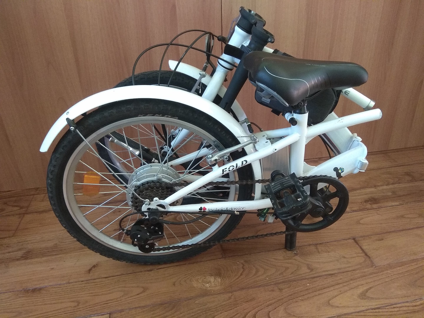

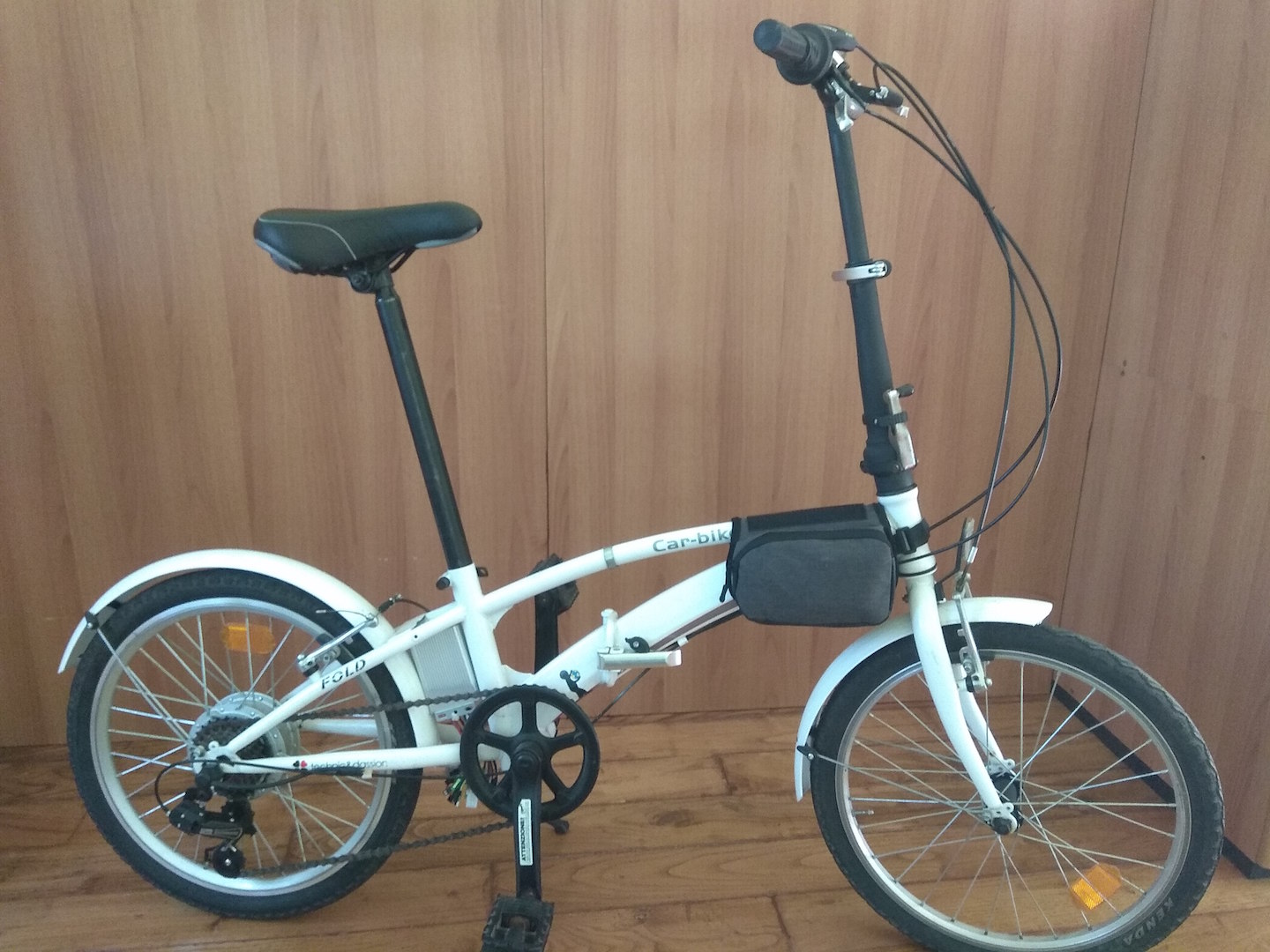

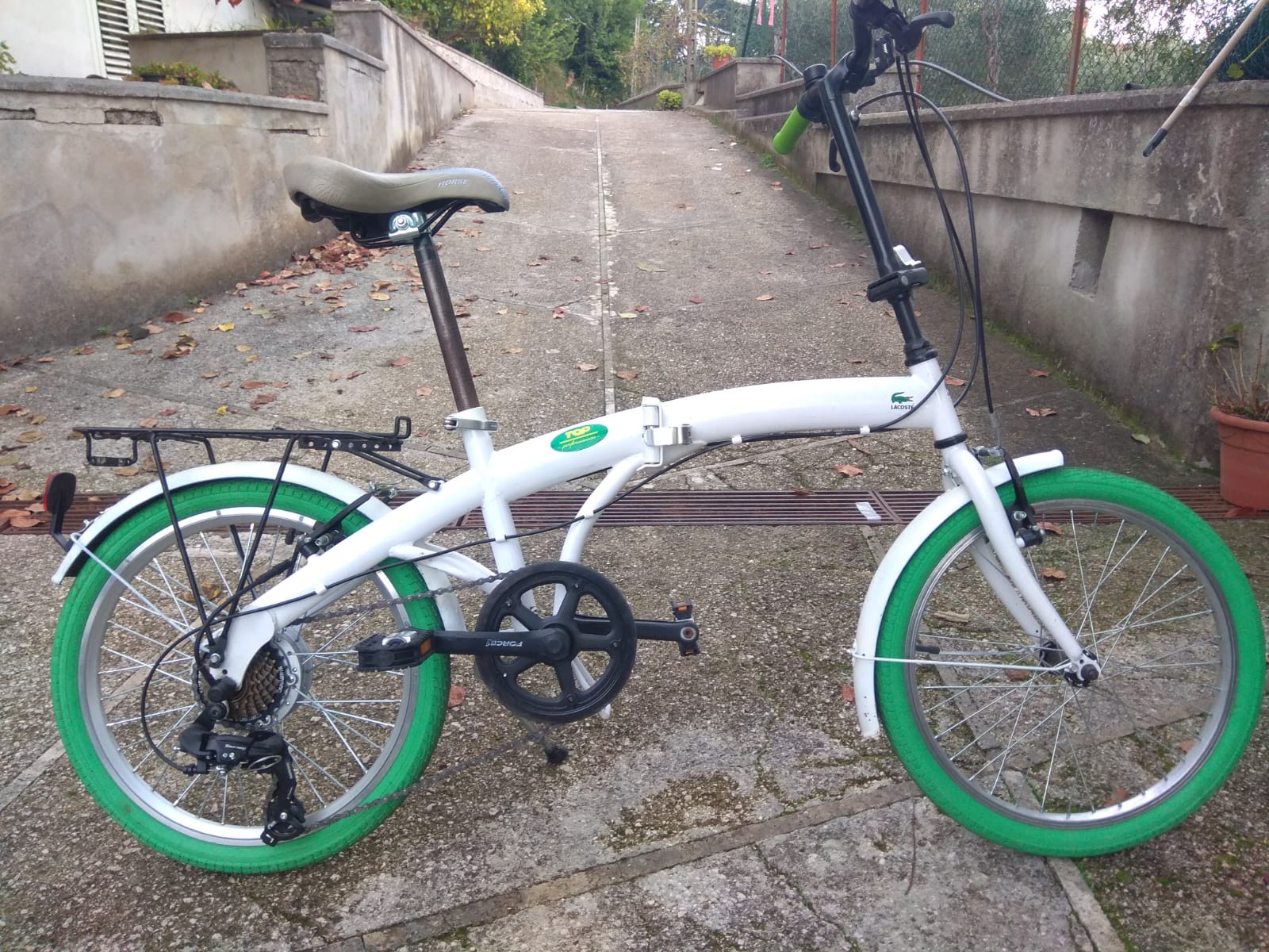

Salve a tutti, ho due bici pieghevoli e ne devo elettrificare una con un motore Bafang 250W al mozzo posteriore e alimentazione a 36V. La corrente sarà di 18A, massimo 20A.
Quale telaio potrebbe essere il più adatto tra questi?
373,2 KB
831,83 KB
Non fate caso che il motore è montato sulla bici verde, è solo appoggiato. Hanno entrambe 6 rapporti. La verde non ha il manubrio regolabile in altezza, mentre l'altra si. Il manubrio regolabile mi farebbe comodo.
Come struttura quale vedete meglio?
Grazie in anticipo.

Direi la seconda. Per quello che hai scritto e perchè è più robusta avendo il secondo tubo.

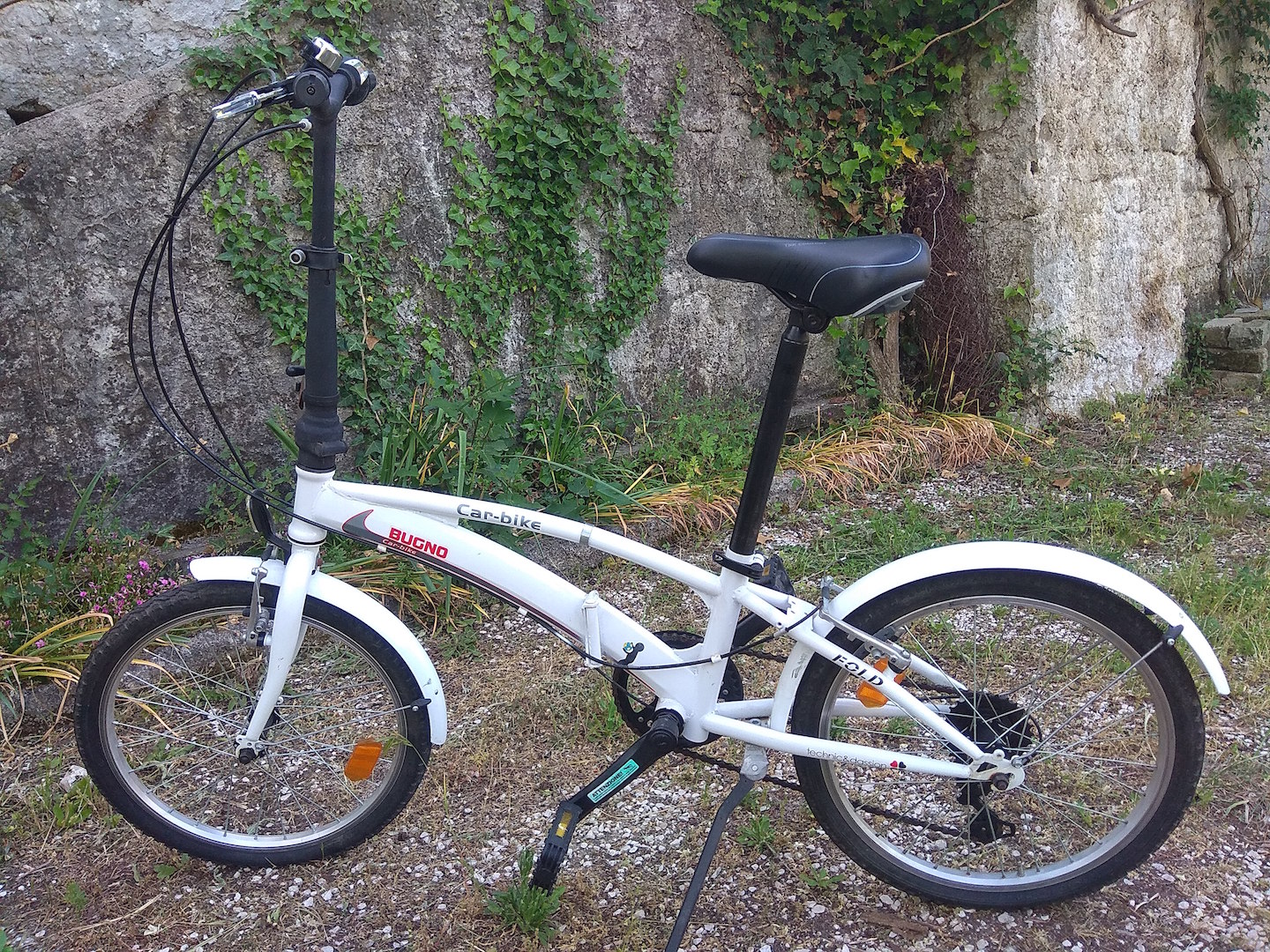

Come si piega la “Bugno”? Riesci mica a mettere una foto?

Si, ecco la foto:
344,28 KB
E questa è aperta.
Ovviamente è tutto solo appoggiato, la centralina, senza collegamenti e anche le celle nella borsetta, solo per vedere se ci stanno. Oggi pensavo di inziare a puntarle.
279,8 KB
Certo, senza parafanghi sarebbe più bella, e magari può essere il caso di cambiare le gomme. Poi vedremo
La mia batteria pesa 3kg, e non so quanto pesa la centralina, ma sicuramente il motore pesa meno del BPM, e comunque tutta la bici completa (manca solo il display) pesa 19,8kg
