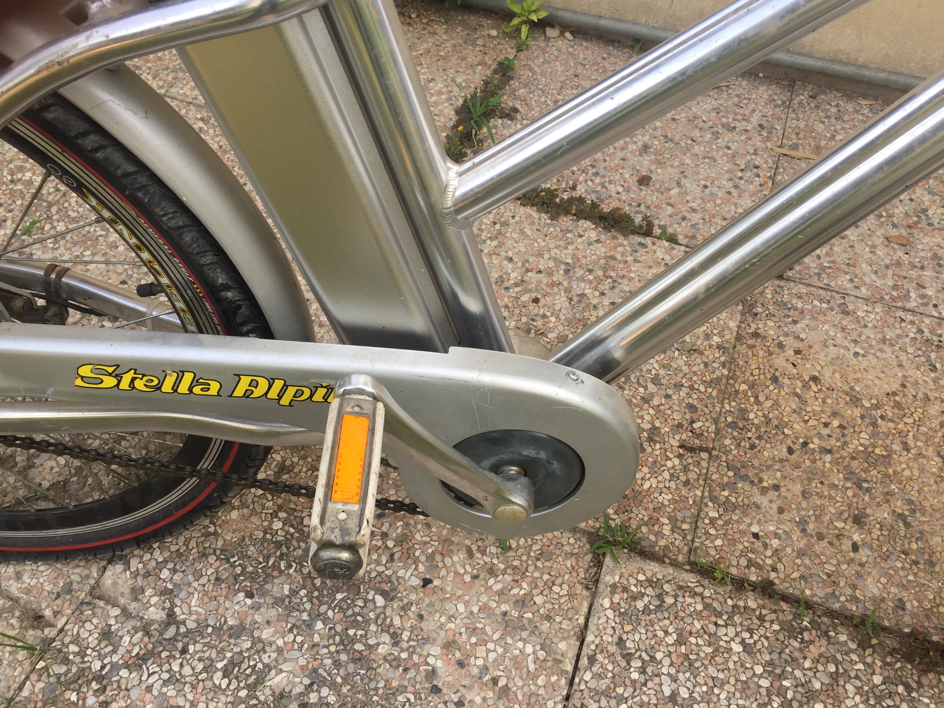

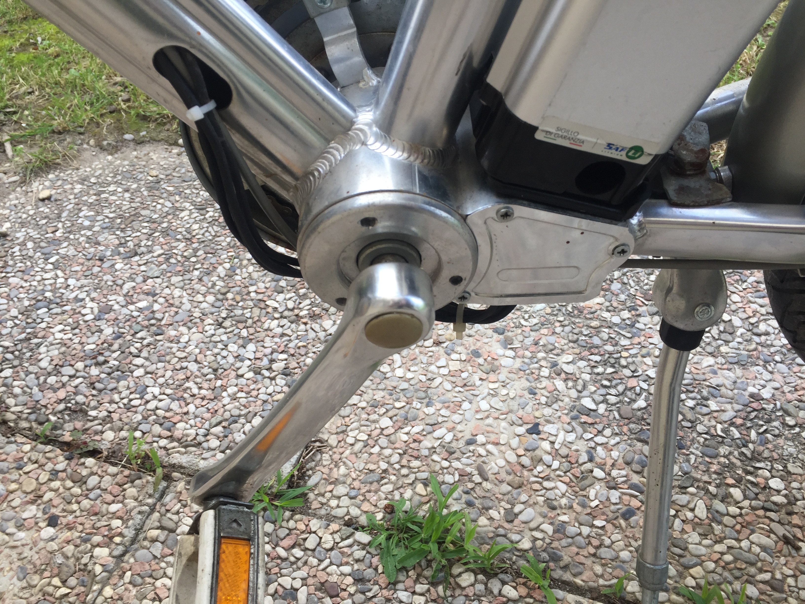

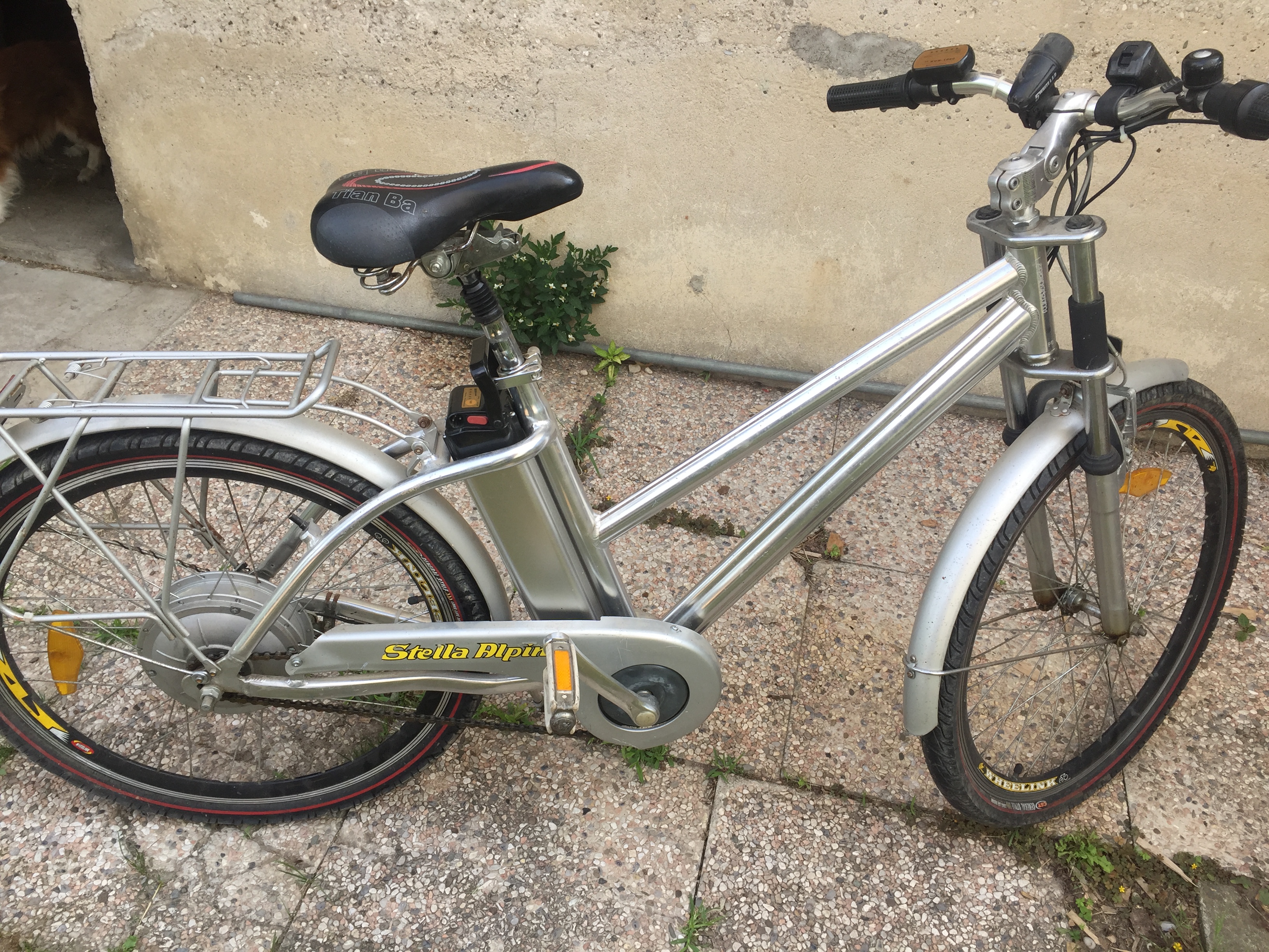

Buongiorno a tutti,
Chiedo aiuto se conoscete questa bipa datata al litho con motore con spazzole,
Con batteria nuova non ha più funzionato controllato i fili li ho trovati da sistemare i collegamenti la centralina non la vedo deve èssere dentro il movimento centrale visto che è di dimensioni fuori standard e non saprei come smontarlo.
Se corteesemente qualcuno la conosce mi potrebbe girare delle info ,Grazie
Arnaldo
2418,56 KB
3618,3 KB
Modificato da - kigan in Data 06/06/2022 16:57:03

Inserito il - 06/06/2022 : 18:33:22  Mostra Profilo Invia a Miura72 un Messaggio Privato  Rispondi Quotando
La centralina è sotto alla batteria sveglia si vede la scatola con le viti

Inserito il - 06/06/2022 : 21:43:25  Mostra Profilo Invia a kigan un Messaggio Privato  Rispondi Quotando
Grazie per la risposta
La scatolina sotto la batteria l'avevo già aperta e ci sono solo i fili e quelli che vanno verso la centralina entrano nel movimento centrale.

Inserito il - 07/06/2022 : 06:23:16  Mostra Profilo Invia a kigan un Messaggio Privato  Rispondi Quotando
C'è il sensore di pedalata e anche acceleratore che funziona solo dopo aver iniziato a pedalare.
Il tipo di sensore non l'ho mai visto la guarnitura ha la parte centrale con una forma che fa parte della struttura in materiale plastico e la sua pedivella è separara.
3235,41 KB
3003,71 KB
Modificato da - kigan in data 07/06/2022 06:39:08
