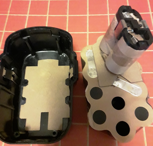

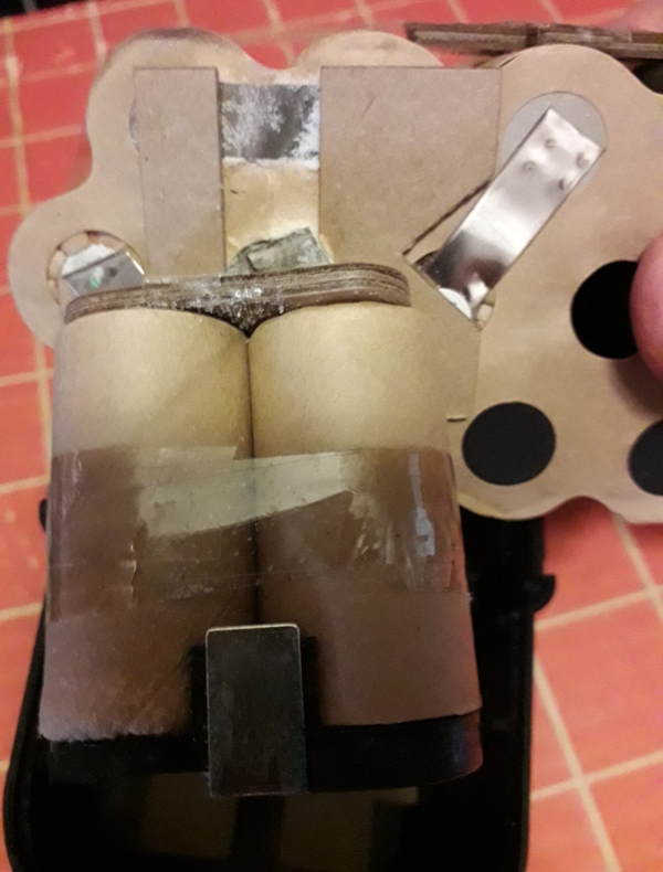

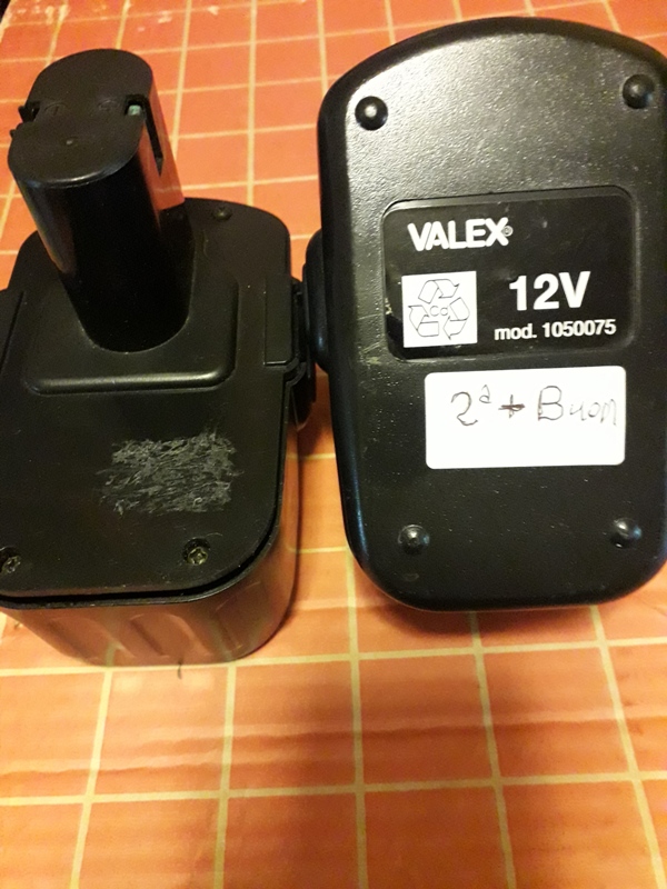

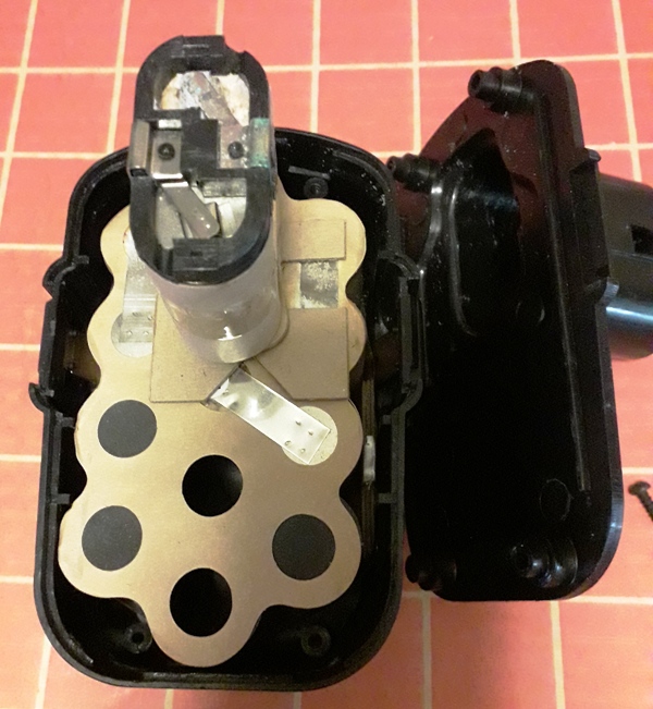

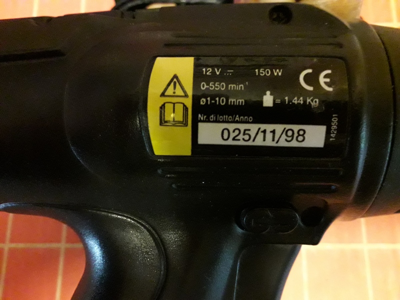

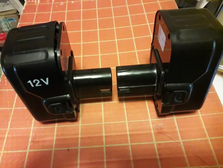

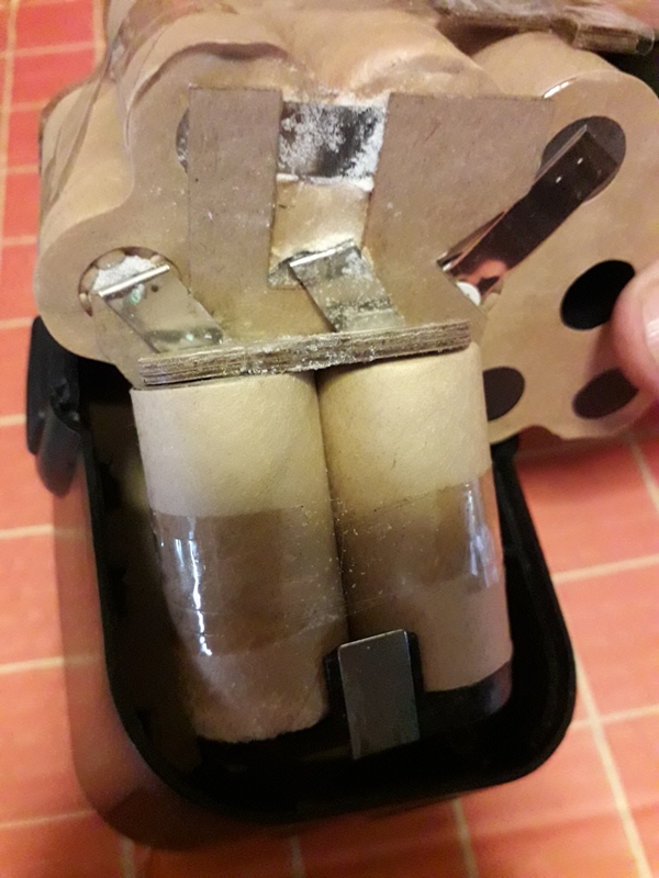

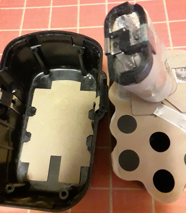

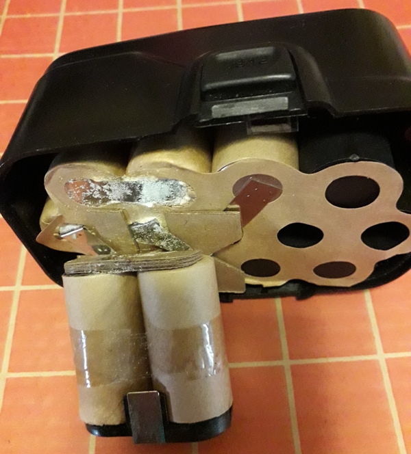

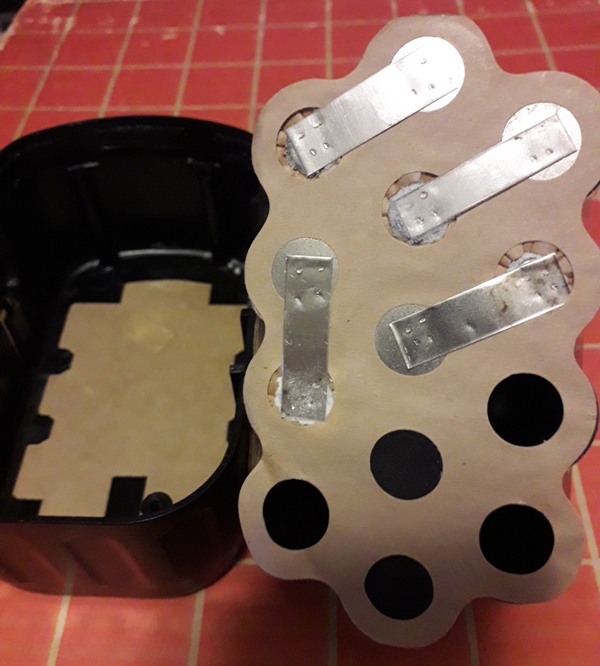

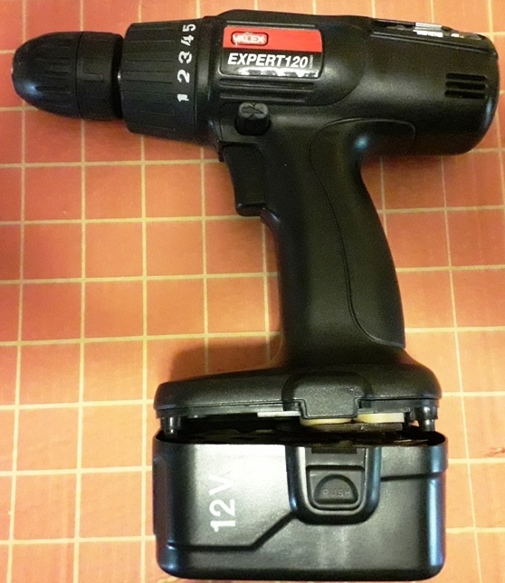

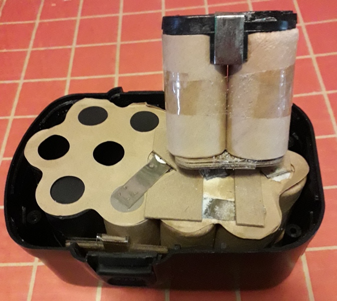

Il mio povero avvitatore mi blocca spesso nei nmiei piccili lavori!
Sempre batteria è: credo che sia Ni-Cd.
Avvitatore VALEX EXPERT 120 Mod.1429501 12V - 150W. Anche se un po' datato, funziona ancora egregiamente per i miei piccoli lavori di bricologe e di piccolissima manutenzione casa. Funziona ancora egregiamente come dicevo, però, solo con le batterie cariche. E di batterie ne ho due ed una non riesco più a ricaricarla!
Le batterie sono: Valex 12Volt mod.1050075 non più in commercio purtroppo.
Quindi, credo che si debba ricellare la batteria (almeno una per adesso) per continuare ad averne 2 a disposizione.
Allego delle foto che ho fatto al momento dell'apertura (solo per curiosità), e ho constatato che ha patito di ossidazione in vari punti di alcune celle!
Ho anche un caricabatterie nuovo che ho acquistato quando il vecchio mi si è bruciato perchè avevo lasciato per troppo tempo la batteria che non voleva salire oltre i 6/7 volt. (odorava di bruciato e poi si è spento del tutto).
Sono affezionato a questo avvitatore perchè è stato un regalo di Natale dei miei figli al loro primo mese di lavoro e alla mia imminente andata in pensione, tanto per non farmi rimanere con le "mani in mano" che carini!
Allego delle foto:

C'è qualcuno (con una certa manualità), riconosciuta in questo forum che potrebbe e/o vorrebbe provare a cimentarsi in questa impresa? Mi faccia sapere anche in privato per non "rovinarsi" la reputazione con questo lavoro!

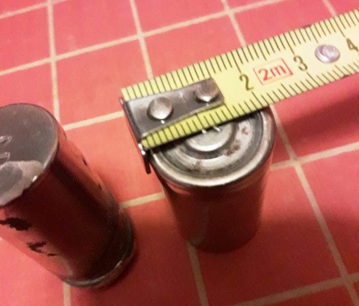

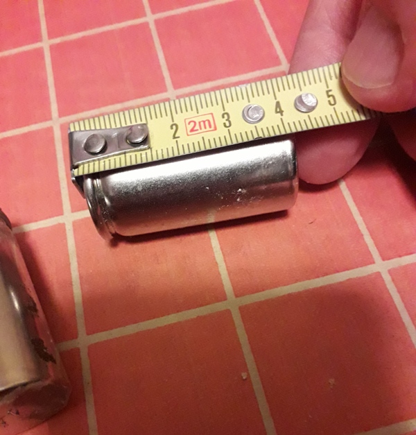

Grazie ecco le misure celle cilindriche anonime misure: diam.21mm. x lungh.42mm.

Mi sono messo a vedere e le batterie dovrebbero essere formato SUB-C ovvero la vecchia mezza torcia... su amazon si trovano NiMh dai 4€ ai 5€ l'una... quante ne ospita la batteria? Mi pare 15, ecco che solo per le celle, escluso il lavoro e altri materiali, sai fra i 60 e i 75€ e se tutto funziona per il meglio (non lo puoi sapere in anticipo) hai comunque in mano un trapano da 12V riparato.

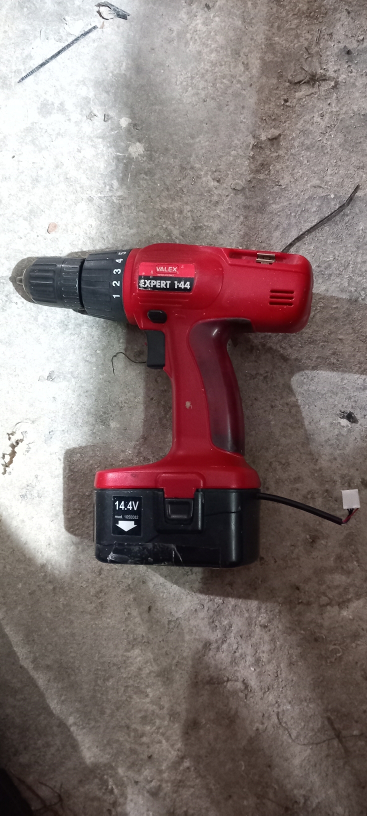

gattone27
838 Messaggi
Inserito il - 03/04/2023 : 23:59:05  Mostra Profilo  Visita l'Homepage di gattone27 Invia a gattone27 un Messaggio Privato  Rispondi Quotando
Comunque la batteria di Luciano, anche se può contenere fino a 15 celle (io ho un trapano simile da 18V e infatti ne ha 15), dicevo che la sua ovviamente ne ha solo 10, perché è da 12V (1,2V x 10).

6377 Messaggi
Inserito il - 04/04/2023 : 08:00:16  Mostra Profilo Invia a leonardix un Messaggio Privato  Rispondi Quotando
Sì è un pensiero che ho fatto anche io, nella foto ho contato 15 "posti" e non ci ho pensato più... Luciano, sono 10 o 15?
In effetti i collegamenti sono solo su 10... cambia poco al mio discorso, a comprarle e doverla assemblare avrebbe una cosa riparata a 40€ minimo, con 36 da leroy merlin prende una batteria nuova ed ha un trapano in omaggio...
Modificato da - leonardix in data 04/04/2023 08:02:36

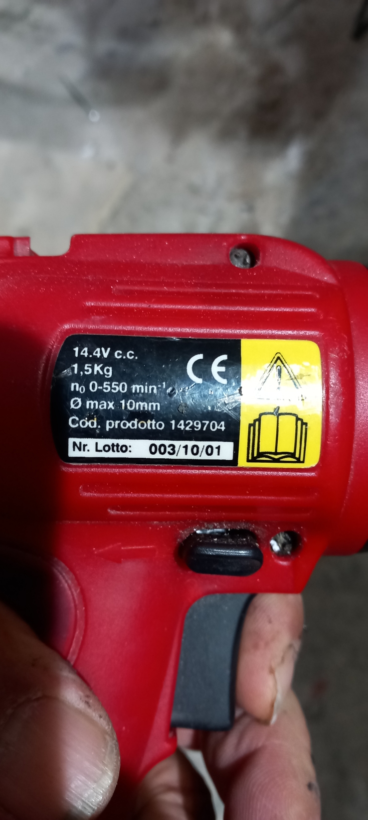

Questo è il trapano che uso io... risale al 2001.. ricellarlo non conveniva ma avevo delle vecchie celle 18650 che mi aveva regalato Giordano (grazie!) Ci ho fatto una 3s2p, per non spendere su caricatore litio e bms ho portato fuori i cavi del bilanciamento e carico con imax, il caricatore del Drone .. devo dire che dopo un mese una cella è morta, rifatto adesso è un annetto che va molto bene, finché dura senza spendere un euro bene, poi si accantona..

6964 Messaggi
Inserito il - 05/04/2023 : 17:51:43  Mostra Profilo Invia a luc_maz48 un Messaggio Privato  Rispondi Quotando
leonardix ha scritto:
ho idea che questo possa essere un clone del tuo trapano, salvo piccoli dettagli estetici è identico...
Fai un salto da leroy merlin con la tua vecchia batteria e verifica che siano identiche misure e polarità... potrebbe essere una buona soluzione!
di seguito il link
https://www.leroymerlin.it/prodotti/utensileria/elettroutensili/trapani-e-avvitatori/trapani-avvitatori-a-batteria/trapano-avvitatore-a-batteria-2018r04p07-12-v-1-2-ah-1-batteria-36234891.html
Ciao Leonardix, sono stato da Leroy Merlin a Torino Giulio Cesare e non è più in vendita. Ho visto che anche a Moncalieri (TO) e Collegno (TO) non sono più in vendita.
L'unico in "alta iItalia" che ne ha 3 disponibili in stock è ad Assago (MI). Ho chiesto al venditore di Torino e mi ha detto che a volte si fanno degli scambi di articoli (quando capitano più oggetti) da un punto vendita e l'altro, però, non ora... forse dopo Pasqua se vale far fare la corsa ad un corriere. Me l'ha messo in richiesta! Ho lasciato il N.telefonico e andrò poi anche a chiedere.
Speriamo!
Speriamo!
A quanto vedo puoi ordinarlo anche on line e farlo arrivare a casa o al negozio... certo sperando che la batteria sia effettivamente compatibile...
è anche vero che avresti comunque un trapano funzionante e che se non fosse compatibile potresti fare il reso senza problemi trattandosi di un acquisto on line
Vedi tu, facci sapere!

Inserito il - 13/04/2023 : 14:40:20  Mostra Profilo Invia a leonardix un Messaggio Privato  Rispondi Quotando
Luciano, la prossima settimana c'è il trapano della lidl, modello 20V, con funzione percussione, 29,99 il trapano + 24,99 batteria e caricabatteria, io lo ho da anni e ci ho fatto parecchi lavori impegnativi.. nel caso volessi sostituire il tuo, prendilo in considerazione!
6964 Messaggi
Inserito il - 14/04/2023 : 17:52:39  Mostra Profilo Invia a luc_maz48 un Messaggio Privato  Rispondi Quotando
@Leonardix: si ho appena visto adesso e ti ringrazio. Però, penso che rimmarrò così come sono, con una sola batteria che ho visto mi mantiene ancora bene la carica. Di Trapani a percussione ne ho già due non a batteria però! Era la seconda batteria che mi interessava integrare per l'avvitatore!
Grazie ancora e buona serata
