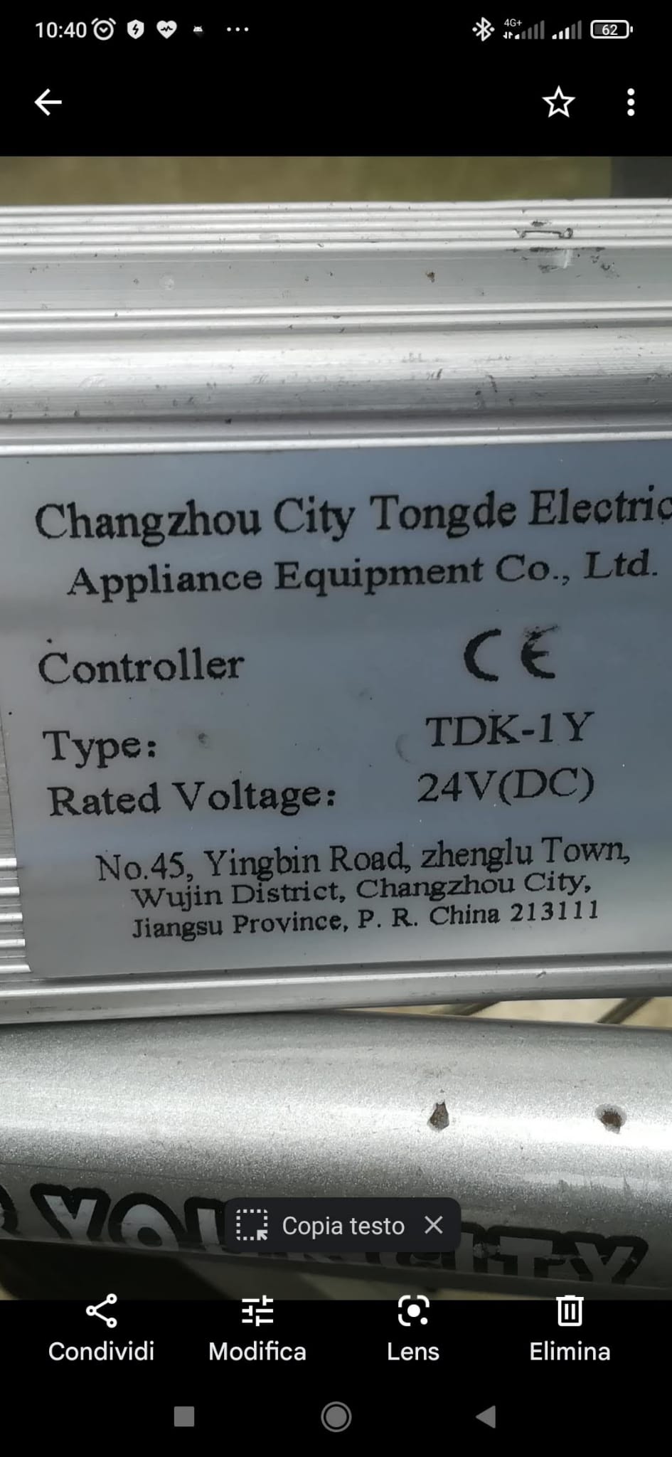

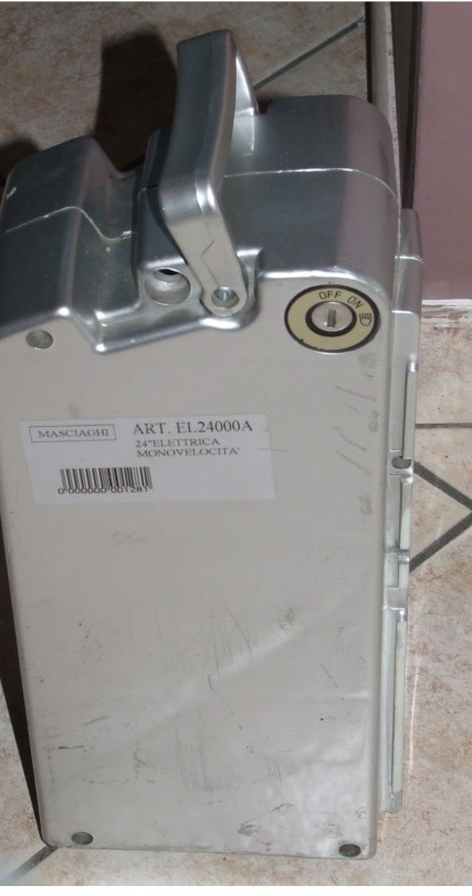

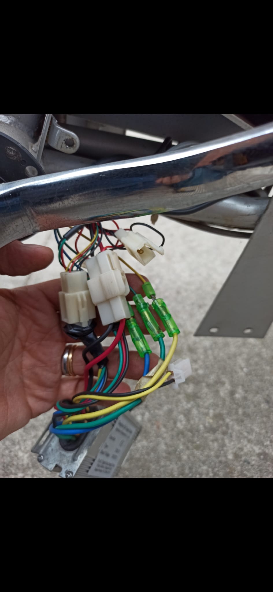

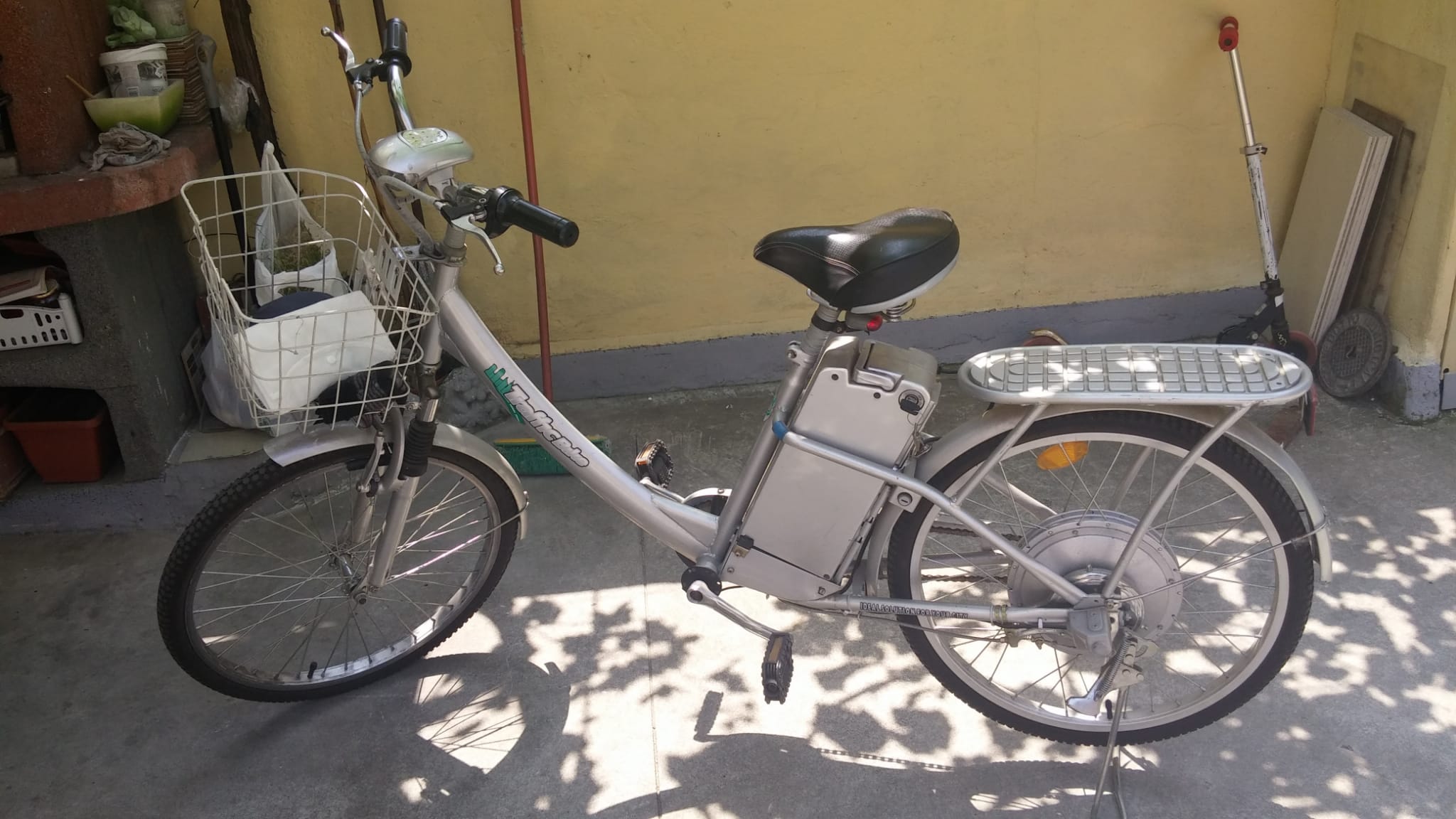

Ciao a tutti, posseggo una vecchia bici elettrica con pedalata assistita Masciaghi El24000A, con batterie al piombo, ormai non ne vedi più in giro è un pezzo da museo, ho un problema, il display si accende ma il sensore Pas non si attiva più, volevo provare a cambiare centralina e sensore Pas , spesa massima 30-50 euro, le batterie sono buone e fino alla settimana scorsa ci facevo 20 km tranquillamente per andare al lavoro. capisco che la bici è molto vecchia , ma al momento non ho i soldi per acquistarne una. Gentilmente potete consigliarmi un sensore Pas ed eventualmente centralina? Grazie infinite, vi allego le foto della bici e centralina. Grazie mille

Se per collegare il motore alla centralina ci sono solo tre cavi allora il motore è sensorless e devi acquistare una centralina di questo tipo, se invece ci sono otto cavi (come mi sembra di capire guardando la foto) allora devi acquistare una centralina da 24V-250W Sensored prendendo anche il sensore Pas sullo stesso sito...
Comunque hai controllato che il dischetto con i magneti sia in posizione? Oppure che i cavi che dal pas vanno alla centralina (connettore compreso) siano integri?

Il Sensore Pas sembra posizionato correttamente, dalla centralina arrivano 5v al connettore dove va collegato il Pas, potrebbe essere solo lui il problema? ce modo di testare solo il Pas? Grazie

Intanto sei sicuro che uno dei due microswitch che sono montati sulle leve dei freni non sia in cortocircuito? Stacca i due connettori per escluderli e riprova: Se uno dei due rimane su "ON" l'assistenza NON si avvia...
