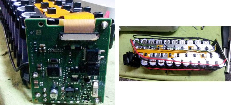

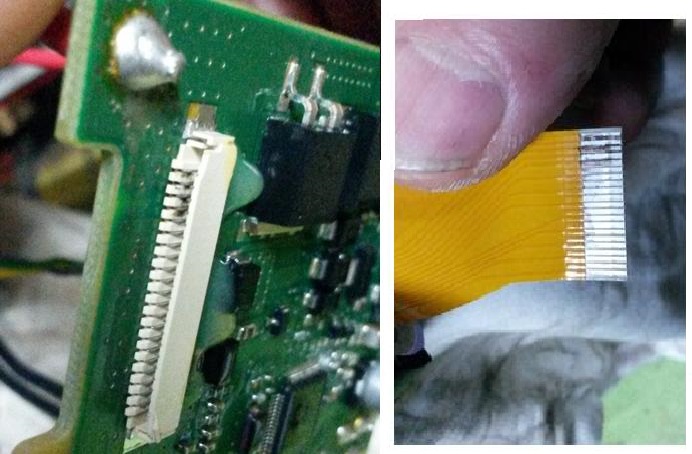

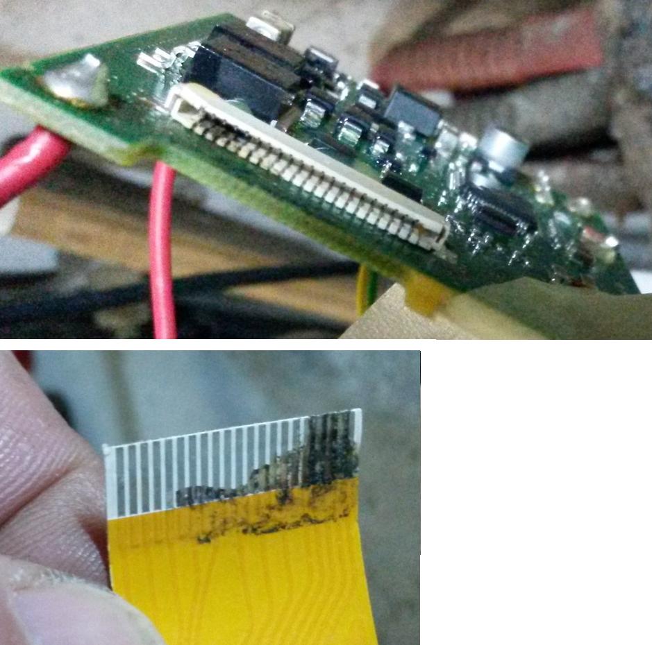

Inserito il - 13/04/2023 : 21:21:40  Mostra Profilo Invia a giordano5847 un Messaggio Privato  Rispondi Quotando
Meic ha scritto:
Appunto !! Ero solo curioso visto che Andrea dice che le ha fatte in passato ho forse lui a lavorato su quelle precedenti alle power tube e si quelle vecchie erano più semplici da aprire

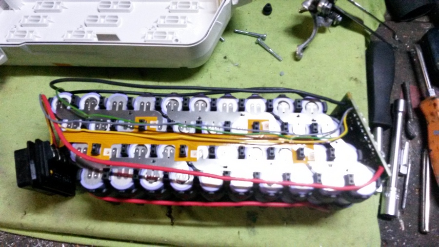

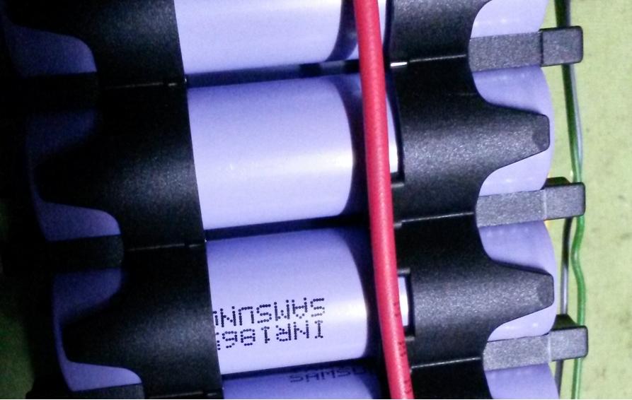

Anch'io ne ho aperta una da 400Wh quando ho tempo cercherò il post. In pratica aveva il pettine del BMS ossidato. Qui le foto che ho.
Era morta e, nonostante me l'abbiano sconsigliato l'ho aperta e, visto il difetto (pulizia del pettine) l'ho resuscitata. Mille precauzioni, pulito con una "carta di credito" per non fare corti.

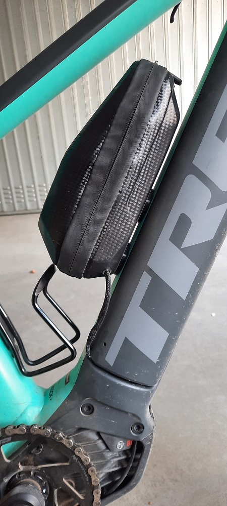

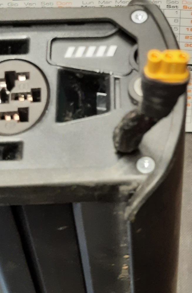

Angy
881 Messaggi

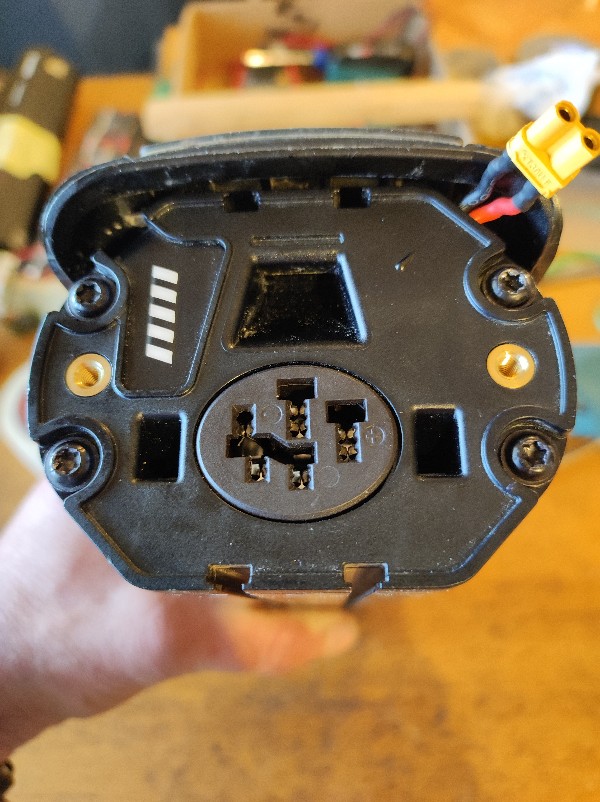

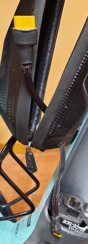

Inserito il - 16/04/2023 : 11:41:20  Mostra Profilo Invia a Angy un Messaggio Privato  Rispondi Quotando
un pò sfuocato ma si vede dove ha forato
prolunga

Inserito il - 16/04/2023 : 12:14:30  Mostra Profilo  Rispondi Quotando
Fantastico ora mi rimane di capire come fare i collegamenti interni ho scritto a blindo7 ..vediamo..grazie

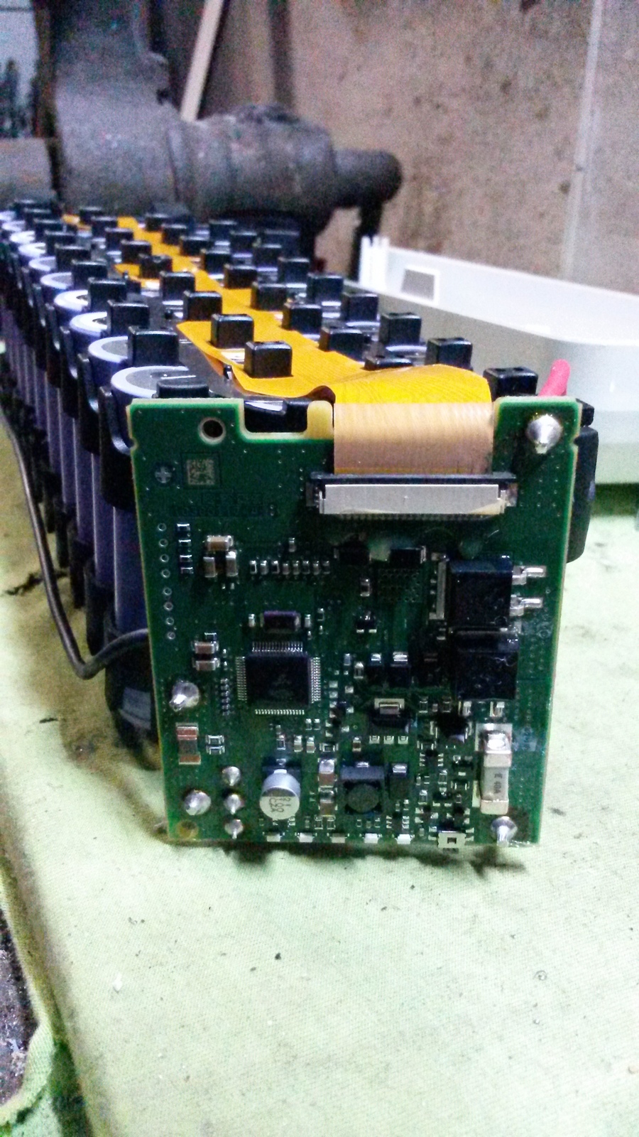

Inserito il - 17/04/2023 : 09:27:45  Mostra Profilo  Visita l'Homepage di blindo7 Invia a blindo7 un Messaggio Privato  Rispondi Quotando

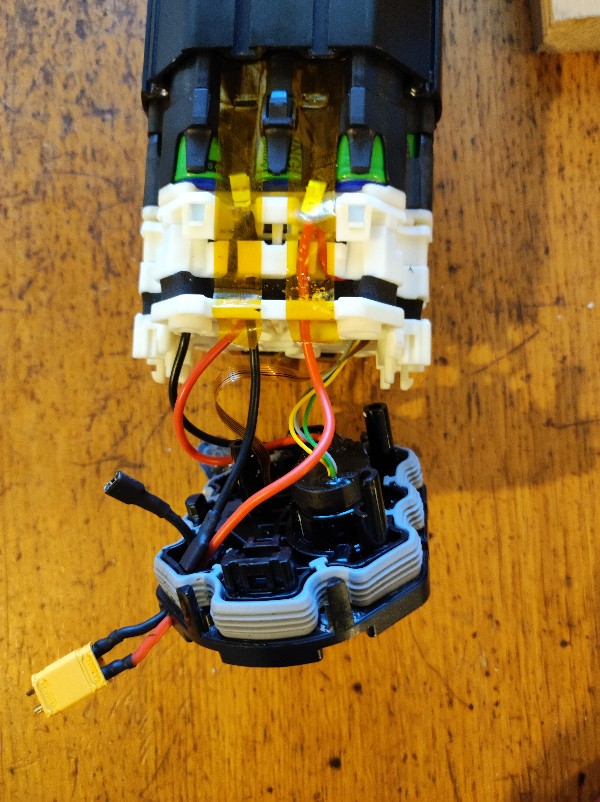

Ciao Meic,ti rispondo qui così rimane utile per tutti,
per aprire la Power tube togli il coperchio superiore con le due torx, e le viti dei due tappi,
scolli delicatamente con il phon la fettuccia con il pulsante per i led,
Togliendo il coperchio superiore opposto alla morsettiera, trovi un tappo con quattro nipple(la batteria Bosch si tiene stretta con quattro raggi)
a quel punto infili un tronchetto di legno che ti permetta di spingere fuori la batteria, ci vuole un po' di forza, ma si fa a mano, non serve battere, ti basta tirarla fuori una decina di centimetri(lato morsettiera) per lavorarci,
a questo punto ti colleghi al rosso e nero che dalle celle arrivano al bms,
Il positivo viene interrotto dal bms, mentre il negativo che sembra diretto, in realtà passa in un fusibile sul bms,
nella foto vedi una Power tube 625wh, dove i terminali arrivano direttamente al bordo, mentre nelle 500 partono da metà batteria quindi devi tirarla più fuori,
io uso un cavo 18awg saldato sotto alle lamelle per non fare spessore, buco i tappi bianchi per passare con i cavi,e nel tappo finale metto un fusibile di sicurezza, collegato ad un extender con bms bidirezionale, attacchi e carichi entrambe dalla presa Bosch, come indicato da Andrea 104, buon lavoro!

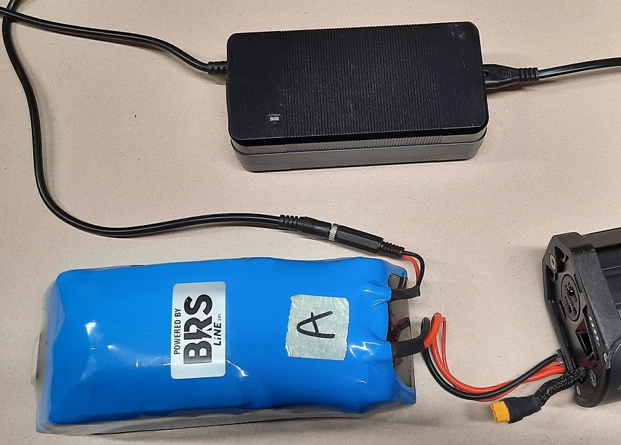

Inserito il - 21/04/2023 : 18:55:48  Mostra Profilo  Rispondi Quotando
Salve a coloro in particolare a blindo 7 che mi hanno seguito e aiutato per il montaggio dellextender .lavoro eseguito con successo ...ora ho 1000wh di potenza batteria ...ora è la volta che vado a fare il giro dei colli bolognesi
