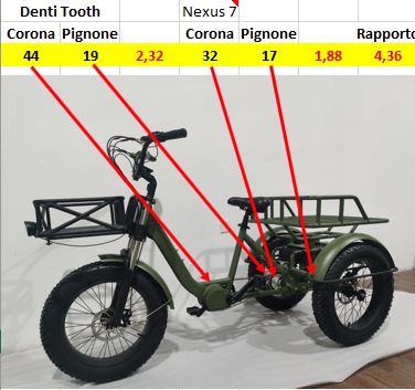

Ciao a tutti,
a seguito fornitura bici con rapporto troppo lunghi, volevo sapere se è possibile reperire a buon prezzo e dove, corona fissa e pignone da sostituire a quelli attuali. Ho trovato alcuni siti ma non specificano n. denti, dimensioni girobulloni.
Dovrei acquistarne diversi pezzi.
Inoltre c'è qualche sito dove danno la dimensione dell'ingranaggio in base ai denti ?

Ti conviene postare qualche foto per essere aiutato.

Intanto che bici é? Che corona e pignoni hai e cosa vuoi mettere?

Quello che ho anche notato è che le 2 catene, dalla guarnitura al cambio e dal cambio alle ruote posteriori, sono differenti.
L'interassa maglia sempre 13mm. ma distanza piastrine sulla prima 4,5mm. sulla seconda 5,5mm.
La riduzione che vorrei ottenere è la massima possibile cercando di modificare meno pezzi.
Considera che lo sviluppo nella marcia più corta è di 5mt. a pedalata, in 7a marcia è di 12 mt. !!!
Come guarnitura penso non sia possibile scendere più di tanto dal 44 a un 36 ?.. forse meglio lavorare dietro dal 19 al 26/28 ?
