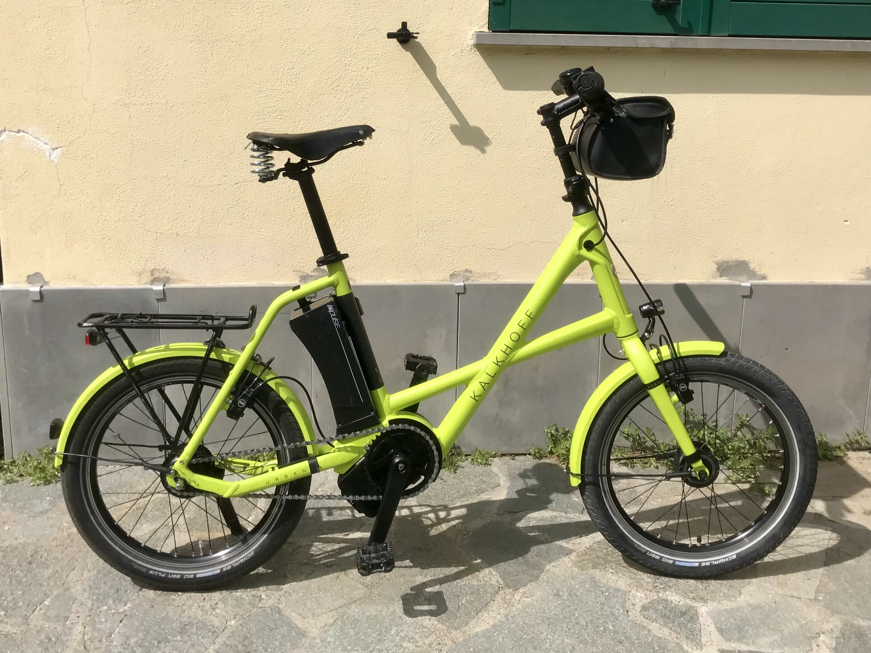

Da un po' stavo pensando di comprare un'altra pieghevole e farla kittare con un motore 500w, però, leggendo questa discussione http://www.jobike.it/forum/topic.asp?TOPIC_ID=82080 ho pensato che forse avrei fatto meglio a comprarmi una Sahel compact di seconda mano, trovata su subito dopo aver seguito l'idea di @MilleMiglia (che mi avrà sulla coscienza )
https://www.subito.it/biciclette/city-e-bike-kalkhoff-verona-477647584.htm
La bici è un ex-noleggio, al momento ne sono rimaste solo due, del 2018, batteria 11Ah, senza carter e con il display sbucciato ma funzionante. Prezzo trattabile.
Domani dovrei sentirli per telefono, però, prima di impegnarmi, avrei qualche domanda da fare:
1 - la batteria: anche non fosse da ricellare, per me è comunque poco a 11Ah e quindi mi chiedevo se, come ho fatto per la Scoobì, posso portarla a 17Ah o anche più. Spesa?
2 - ho letto benissimo del motore Impulse 2, però mi chiedo se può andare bene per le mie salite appenniniche.
3 - adoro il cambio al mozzo, ma non vorrei che fosse stato maltrattato nel periodo del noleggio. Che dite?
4 - quali altre domande e dubbi potrei sottoporre domani al venditore?
5 - è una pazzia?

6819 Messaggi
Inserito il - 14/07/2023 : 13:43:12  Mostra Profilo Invia a MilleMiglia un Messaggio Privato  Rispondi Quotando
1844,16 KB

Inserito il - 14/07/2023 : 16:29:51  Mostra Profilo  Visita l'Homepage di Norma Invia a Norma un Messaggio Privato  Rispondi Quotando
Proprio bella! Come ti trovi?

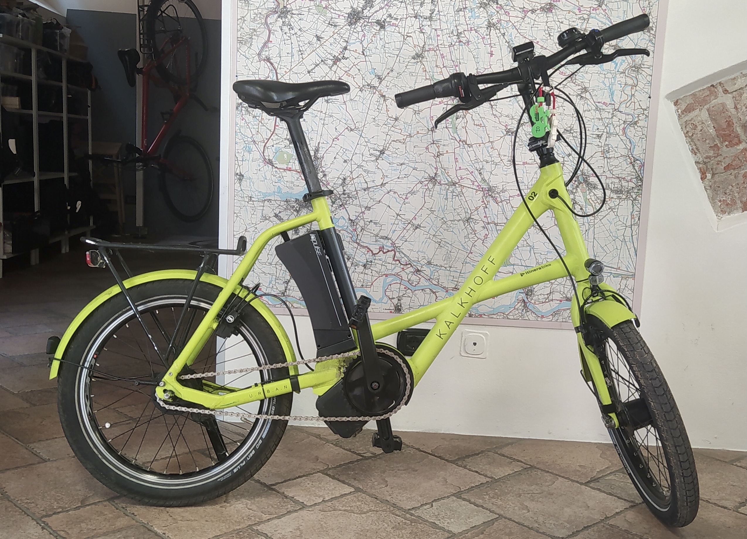

6819 Messaggi
Inserito il - 15/07/2023 : 12:05:10  Mostra Profilo Invia a MilleMiglia un Messaggio Privato  Rispondi Quotando
Boh non so come abbia ri-postato la stessa foto..
Come mi trovo..
..è davvero troppo presto per esprimere un giudizio, devo ancora trovare la posizione ottimale tra sella e manubrio
Comunque... la bici è fine 2019, girato tre stagioni (c'era anche il discorso covid) e un po' di questa, qualche minuscolo segnetto da normale utilizzo, davvero solida, non ha un gioco manco di un millimetro, la batteria dà 5 led su 5, il motore ha 1250km, l'ha rovinata più Bartolini per portarla da Verona a Sestri Levante che le stagioni di noleggio.
Senza carter paracatena, a breve eliminerò come al solito anche tutte le altre robe superflue (parafanghi, portapacchi ecc)
Sale bene senza patire (con un bel cinghialone da oltre un quintale sopra) in salita tra 7-10% a 12-15kmh ... Fino a 52kmh (che ho visto ieri in discesa 10% circa), è stabile e precisa negli inserimenti in curva, nei cambi di direzione maneggevolissima, e i Magura HS11 frenano come delle bestie, meglio di tanti dischi idraulici entry-level.
Il motore è un attimo "da capire" ma roba di poche pedalate, è rotondo, abbastanza silenzioso anche alla massima potenza,
molto meglio del Bosch 1gen che avevo 10 anni fa per capirci e aiuta in modo bello sostanzioso, senza tanti fronzoli, potenza 1-2-3 e display minimal.
Comodissimo lo scavalco basso, il cambio preciso, c'è anche il sensore di cambiata che aiuta, e le gomme cicciotte fanno la loro parte.
Vedrò se da qualche parte riesco a mettere il watt meter, se qualcuno l'ha già fatto sull'Impulse 2.0 mi faccia un fischio.
Restano da verificare l'autonomia (mia) e della batteria da 17Ah, se ci sarà bisogno di aggiungere benzina infilo nella borsetta altri 15Ah (che si fa presto con 30 celle 21700), parallelo e via.

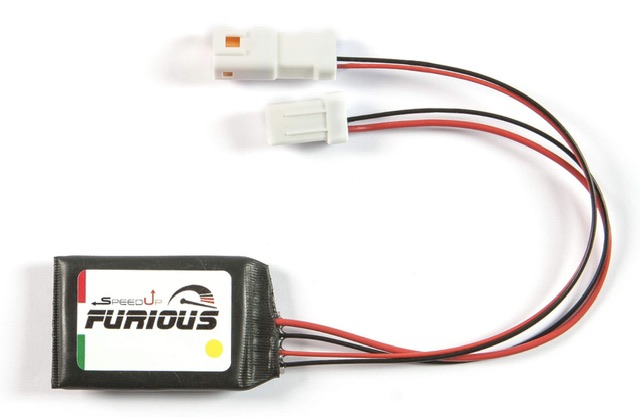

Visto il raggiungimento dei 52 km h pensavo lo avessi montato
