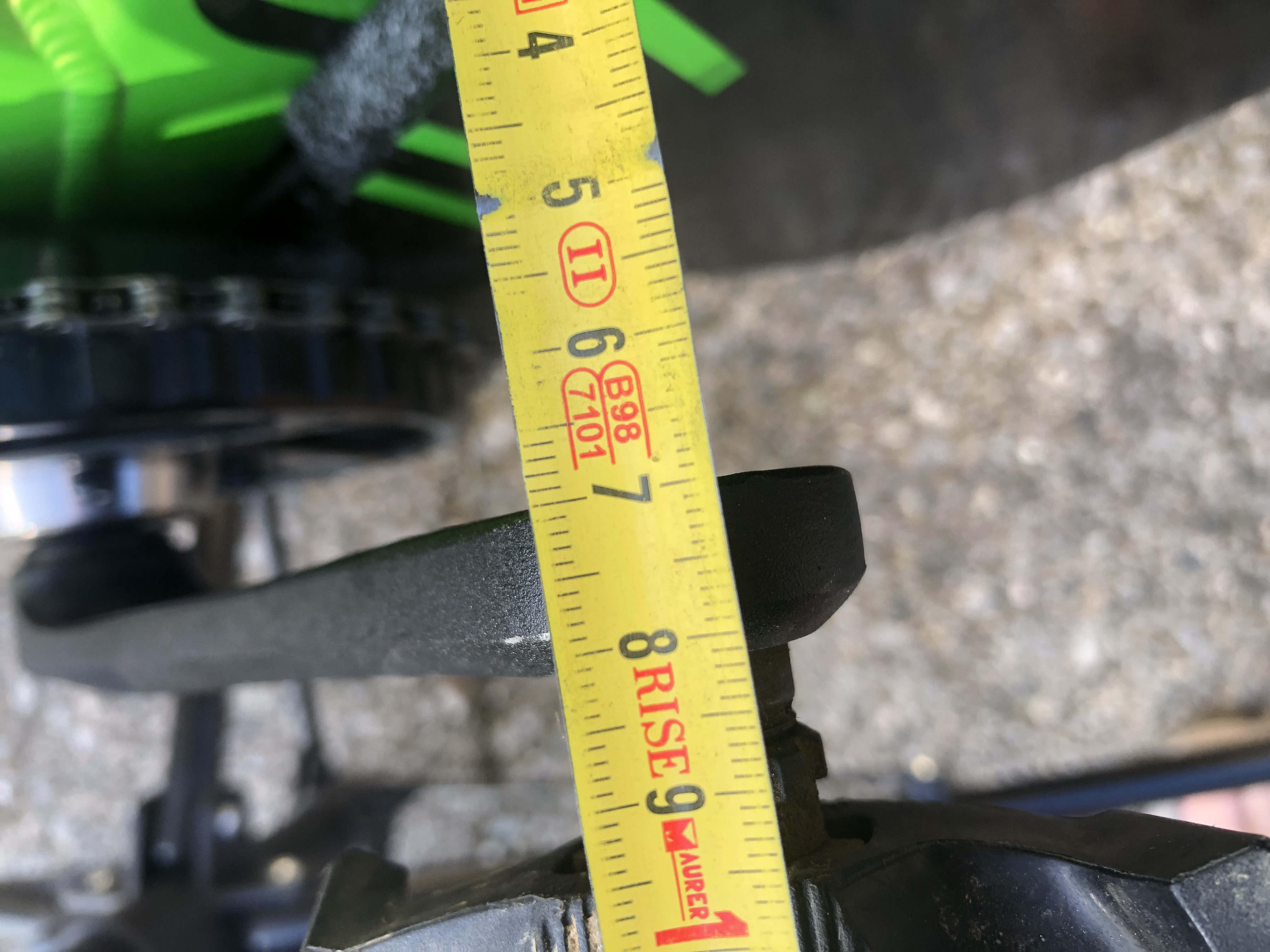

perno motore piu' lungo, sembra possa stare su un 86, danno un distanziale perno per non far toccare la corona ,che e' molto scampanata.......
Secondo te, misure alla mano, potrebbe montare su un movimento centrale da 92mm ?
Perchè per il TSDZ2 avevo comprato l'albero allungato e fatto pare la modifica per la prolunga e non credo sia interscambiabile con questo nuovo purtroppo

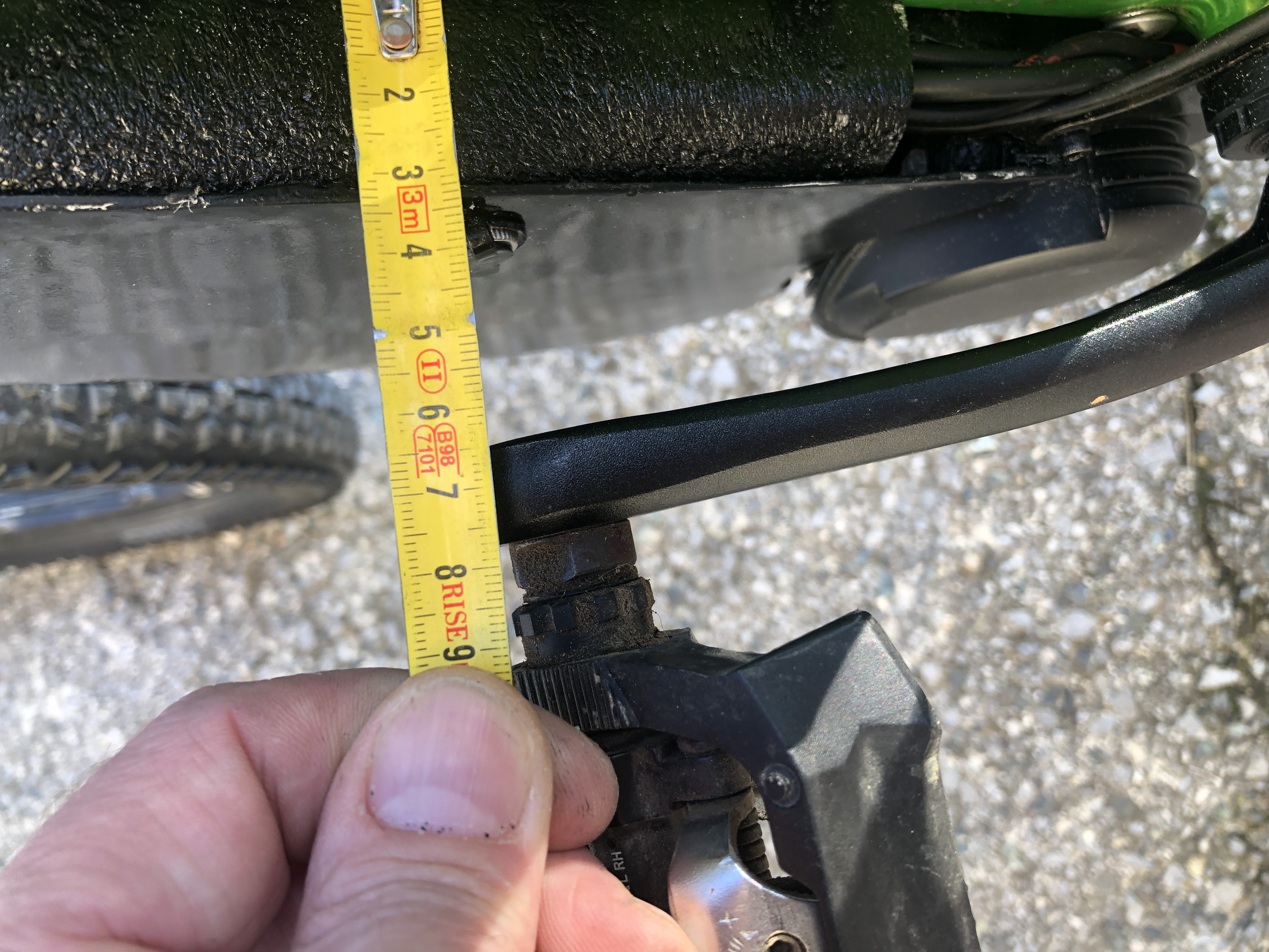

Lo avevo misurato e alla fine del filetto arriva a 90mm, tra piastrina e ghiera ci mancherebbe ancora 1cm per un 92, direi..

Penso che il perno sia più lungo, la parte corona esce almeno un cm di più’, ma appena mi torna lo misuro.

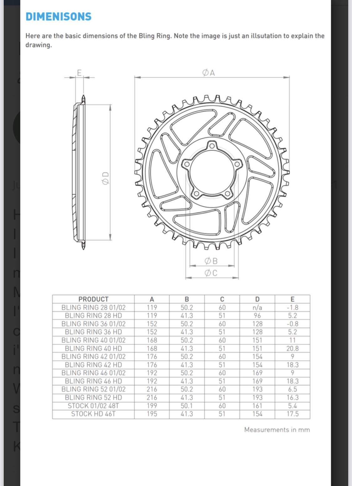

Sto guardando le misure e quello dei Bbshd dovrebbero essere l’ideale con la minima modifica. L’interasse dei 5 fori e’ 5,4 mm circa..

14682 Messaggi
Inserito il - 30/08/2023 : 23:32:56  Mostra Profilo Invia a andrea 104KG un Messaggio Privato  Rispondi Quotando
Non riesco a capire la tabella, sembra che il valore C cambi da cororna a corona... ma è impossibile è la distanza fra le viti! Anche il foro B varia, booh

242 Messaggi
Inserito il - 30/08/2023 : 23:44:21  Mostra Profilo  Rispondi Quotando
una corona e' del bbshd e l'altra il bbs. comunque più' fattibile bon la corona bbs,ordinata da ebikelettrica la 40t la differenza fori e' di 2mm o taglio l'originale e uso la base o allargo i fori e faccio un rinforzo.

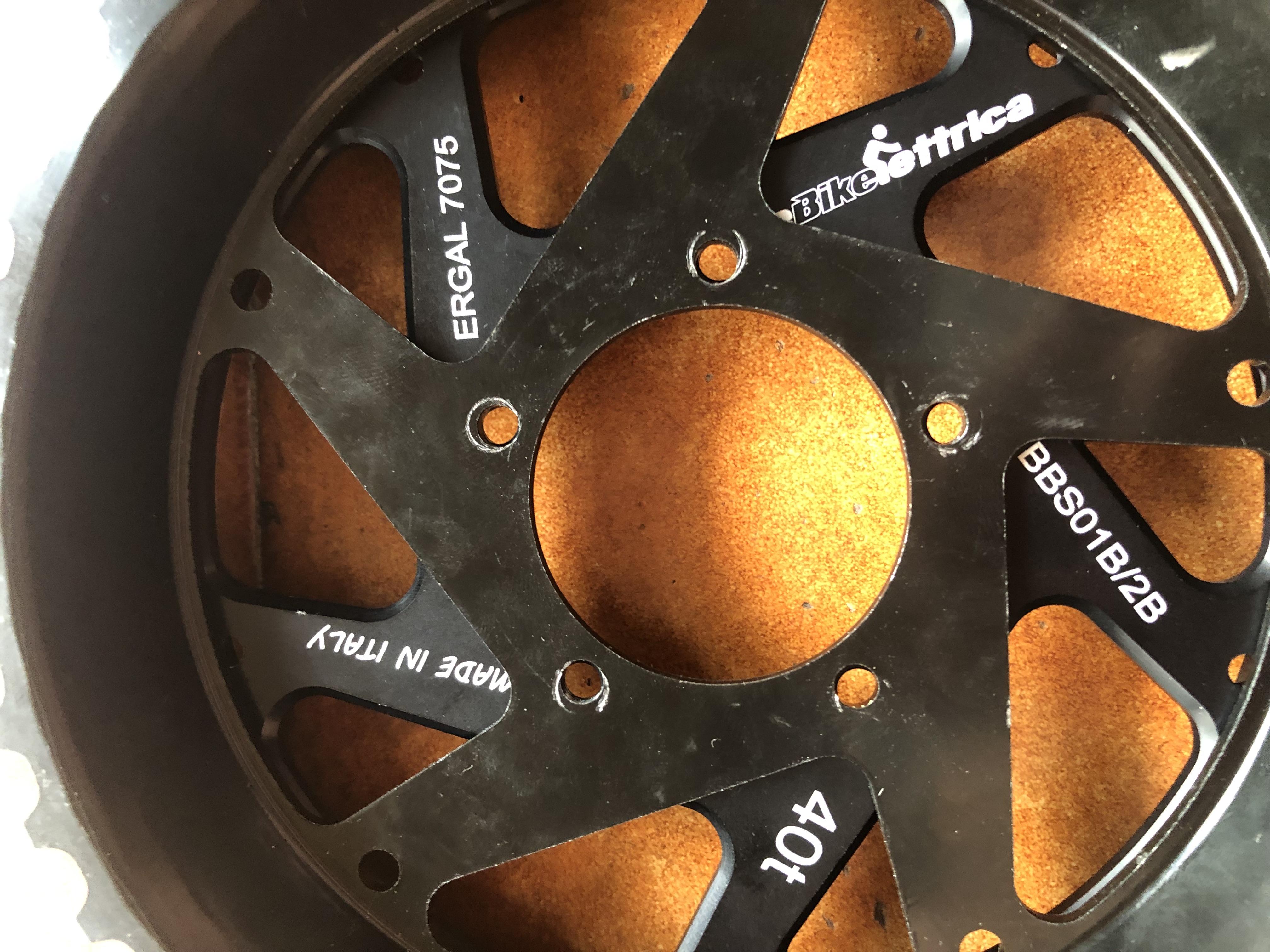

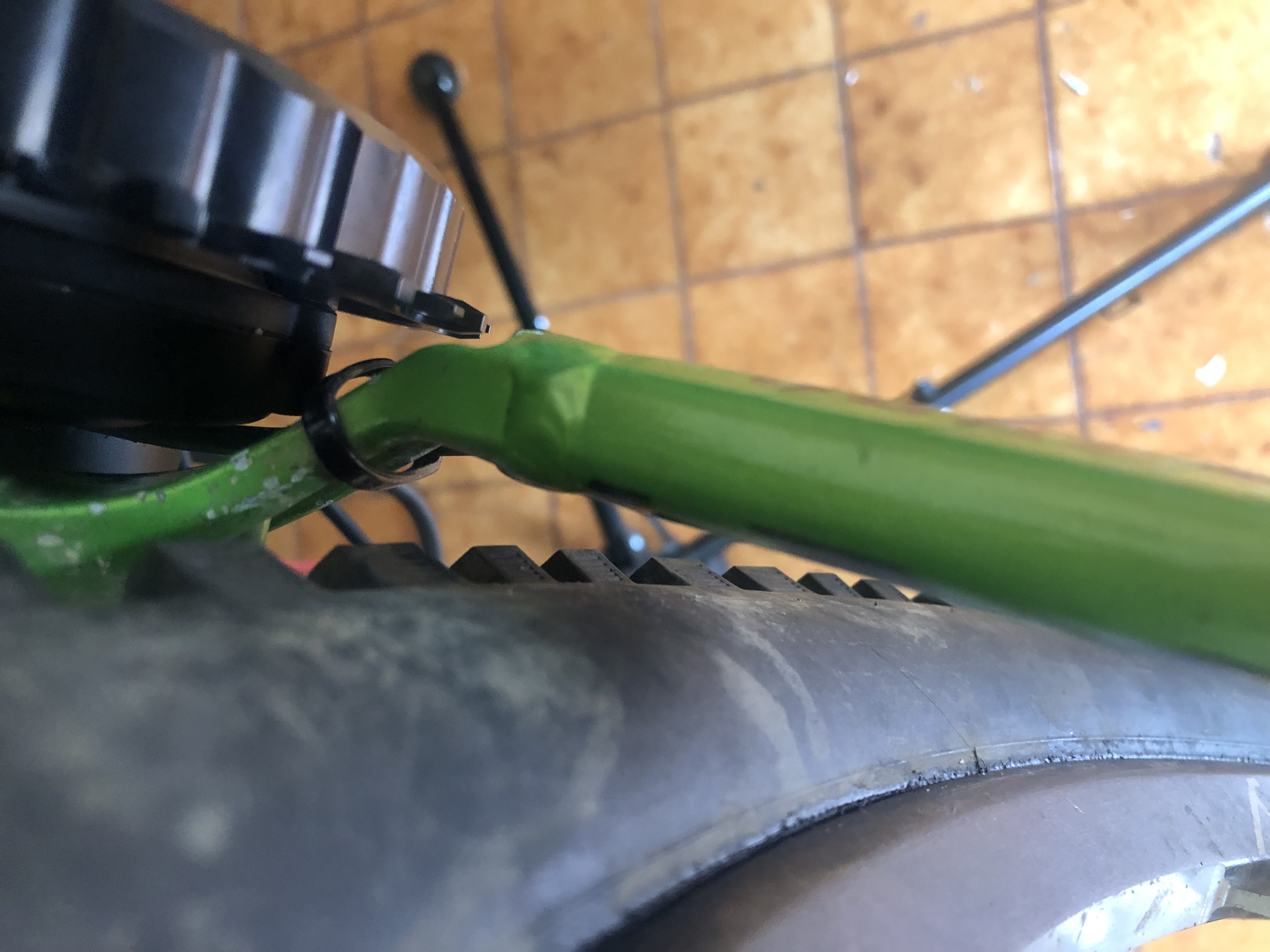

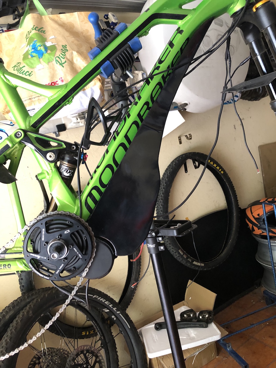

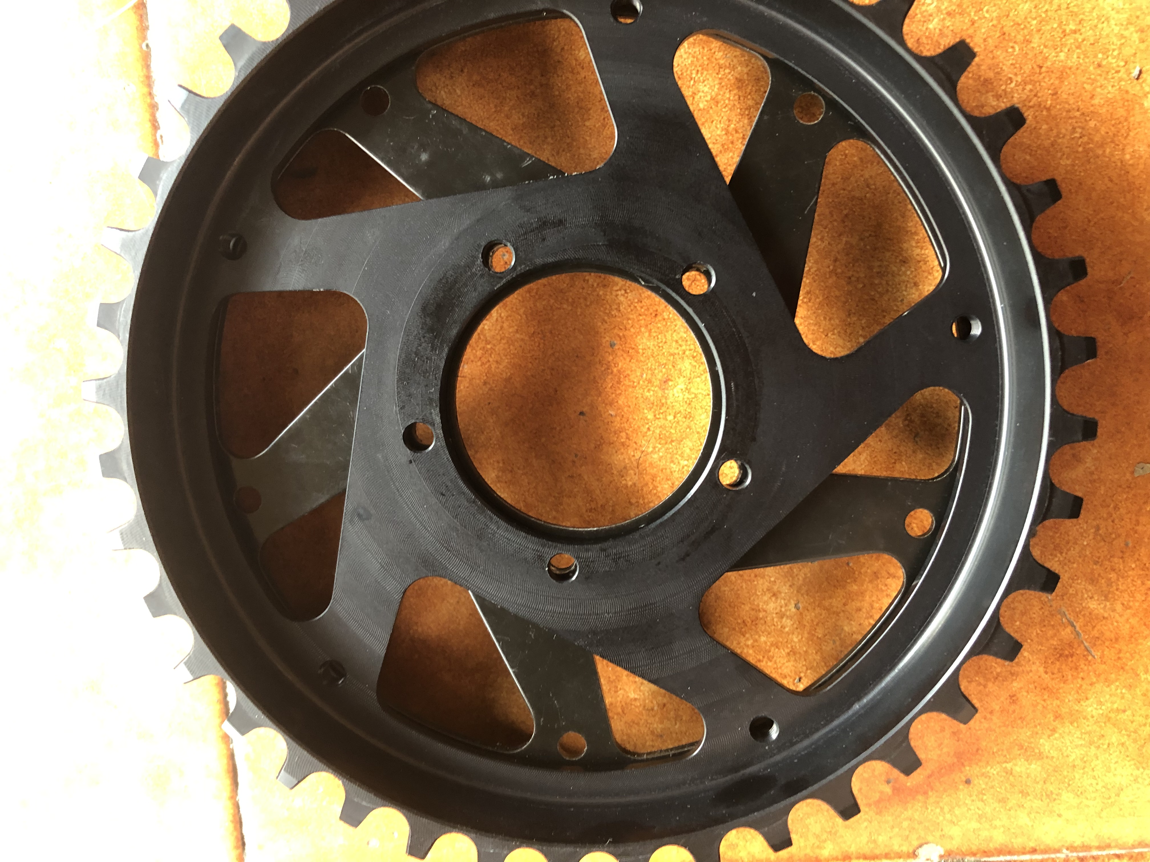

Inserito il - 01/09/2023 : 22:46:31  Mostra Profilo  Rispondi Quotando
Direi bingo..
2218,42 KB
2476,7 KB
2097,53 KB

muinos
242 Messaggi
Inserito il - 01/09/2023 : 22:56:31  Mostra Profilo  Rispondi Quotando
Una 38t al max della scampanatura ci sta sicuro e penso anche una 36t. Alla fine con la corona comprata vado a filo del carro e ho una linea catena migliore. Dipende da carro a carro ma si può sfruttare meglio la linea su tutte, dipende da che corona si trova o si costruisce.

14682 Messaggi
Inserito il - 02/09/2023 : 09:16:30  Mostra Profilo Invia a andrea 104KG un Messaggio Privato  Rispondi Quotando
Quindi ci vanno, con un lievissimo aggiustamento dei fori le normali corone per bbs01/02 ?
Non capisco perché parli di 38t o 36t, non credo esistano scampanate, visto che sulla serie bbs credo non si possa scendere sotto 40.. non credo ci siano in produzione..
Inserito il - 02/09/2023 : 09:47:07  Mostra Profilo Invia a Barba 49 un Messaggio Privato  Rispondi Quotando
Infatti, non ho mai visto corone scampanate inferiori ai 40T, dovrebbero farle appositamente per questo nuovo motore TDSZ8...
Si lieve limatura del foro verso il centro e ci va senza problemi.

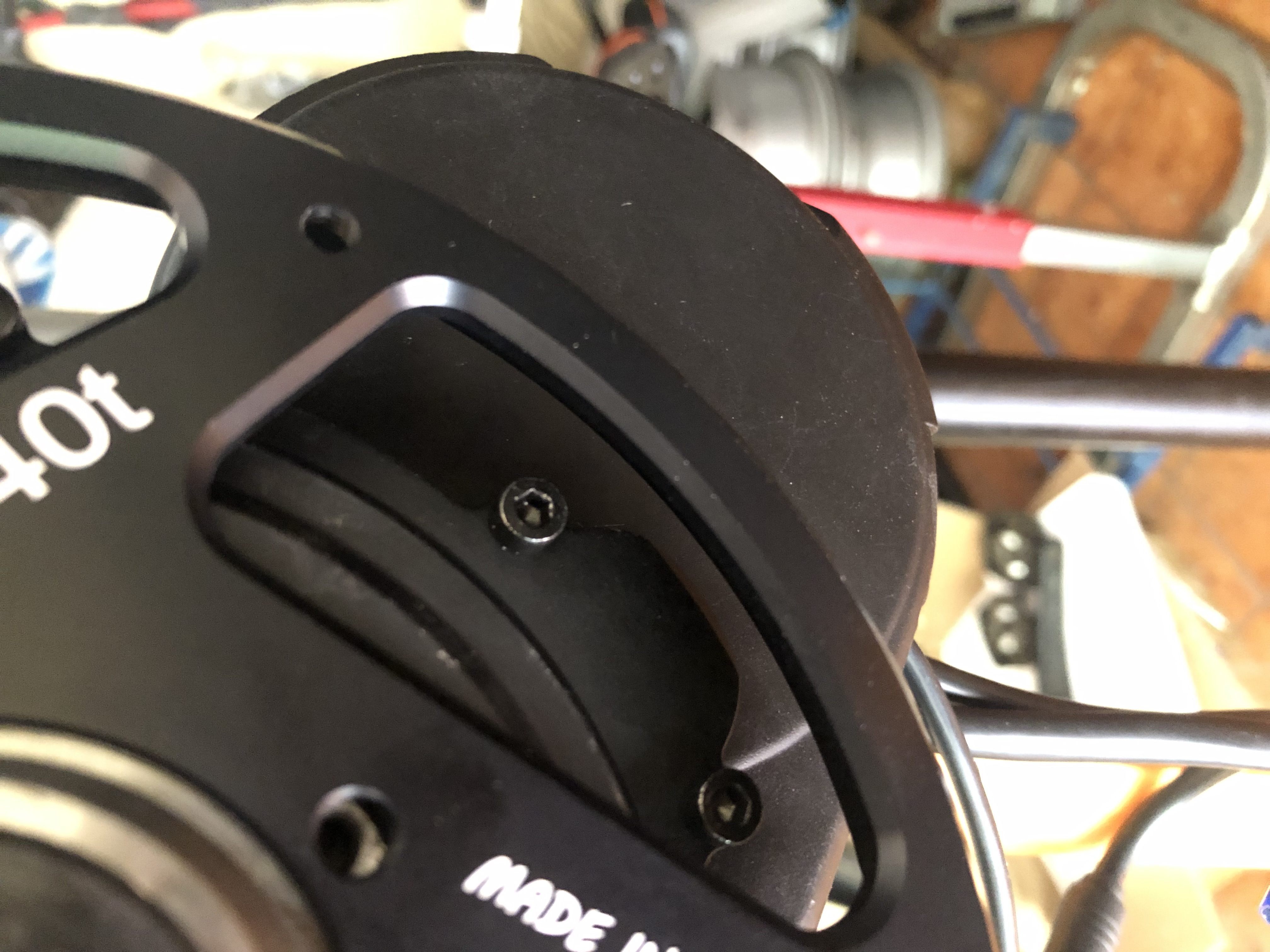

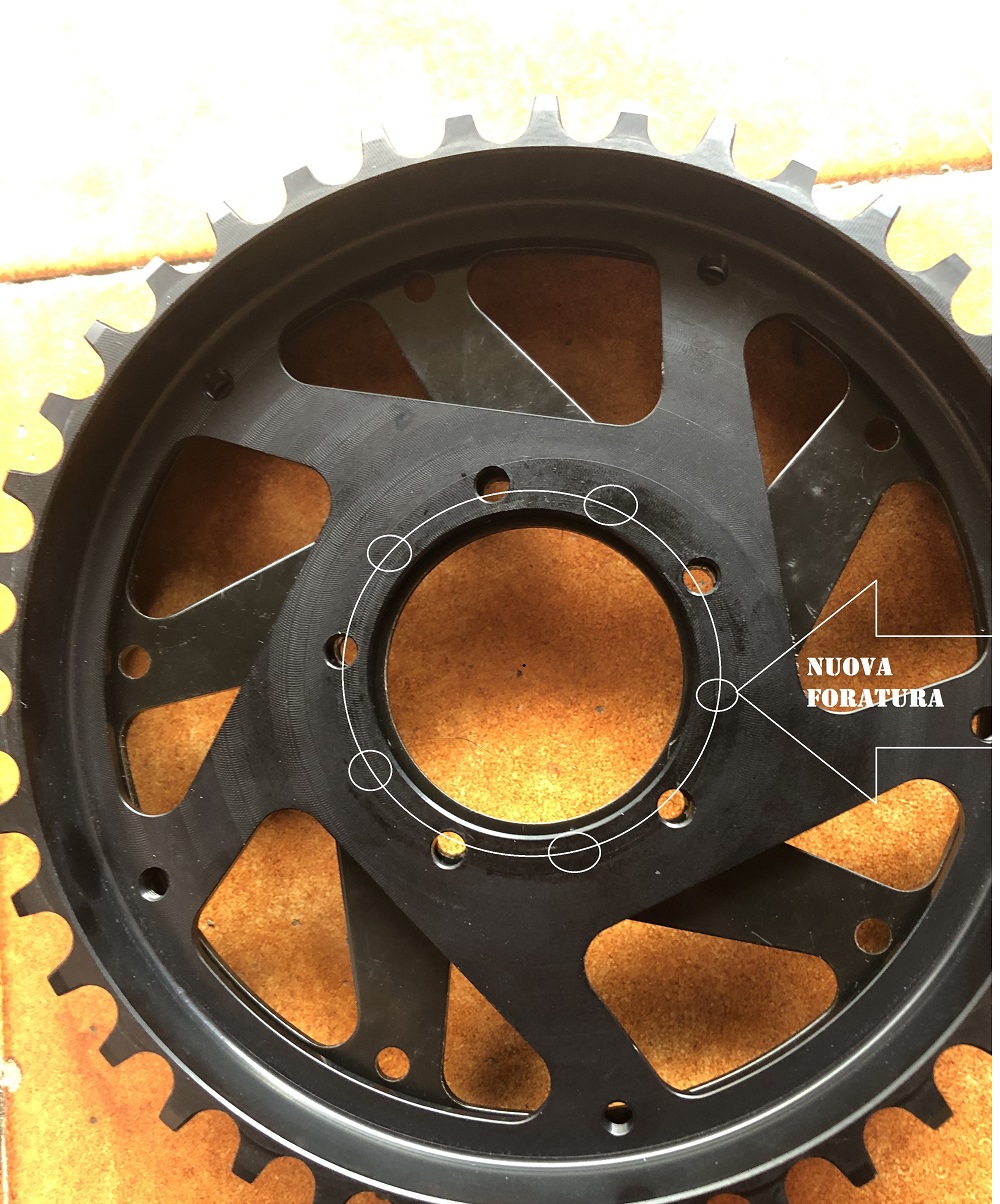

pacio62
Umbria
313 Messaggi
Inserito il - 04/09/2023 : 12:24:30  Mostra Profilo  Rispondi Quotando
Sarebbe una cattiva idea procedere ad una nuova foratura usando la corona originale come "maschera", secondo me limare (quindi ovalizzare) i fori mi da una sensazione di non solidità (magari e un idea sbagliata)
che ne pensate?
391,59 KB
Inserito il - 04/09/2023 : 12:50:46  Mostra Profilo Invia a Barba 49 un Messaggio Privato  Rispondi Quotando
Una nuova foratura fatta "in casa" alla fine sarebbe assai peggiore di quella originale con i fori leggermente ovalizzati, anche perchè lo sforzo viene talmente ben distribuito che la cosa è inavvertibile...
muinos
242 Messaggi
Inserito il - 04/09/2023 : 13:12:54  Mostra Profilo  Rispondi Quotando
Allargato i suoi fori, si ha talmente poco margine dai bordo che è difficile riuscire a fare la cacata… gira meglio dell’originale in ferraccio e pure storta.

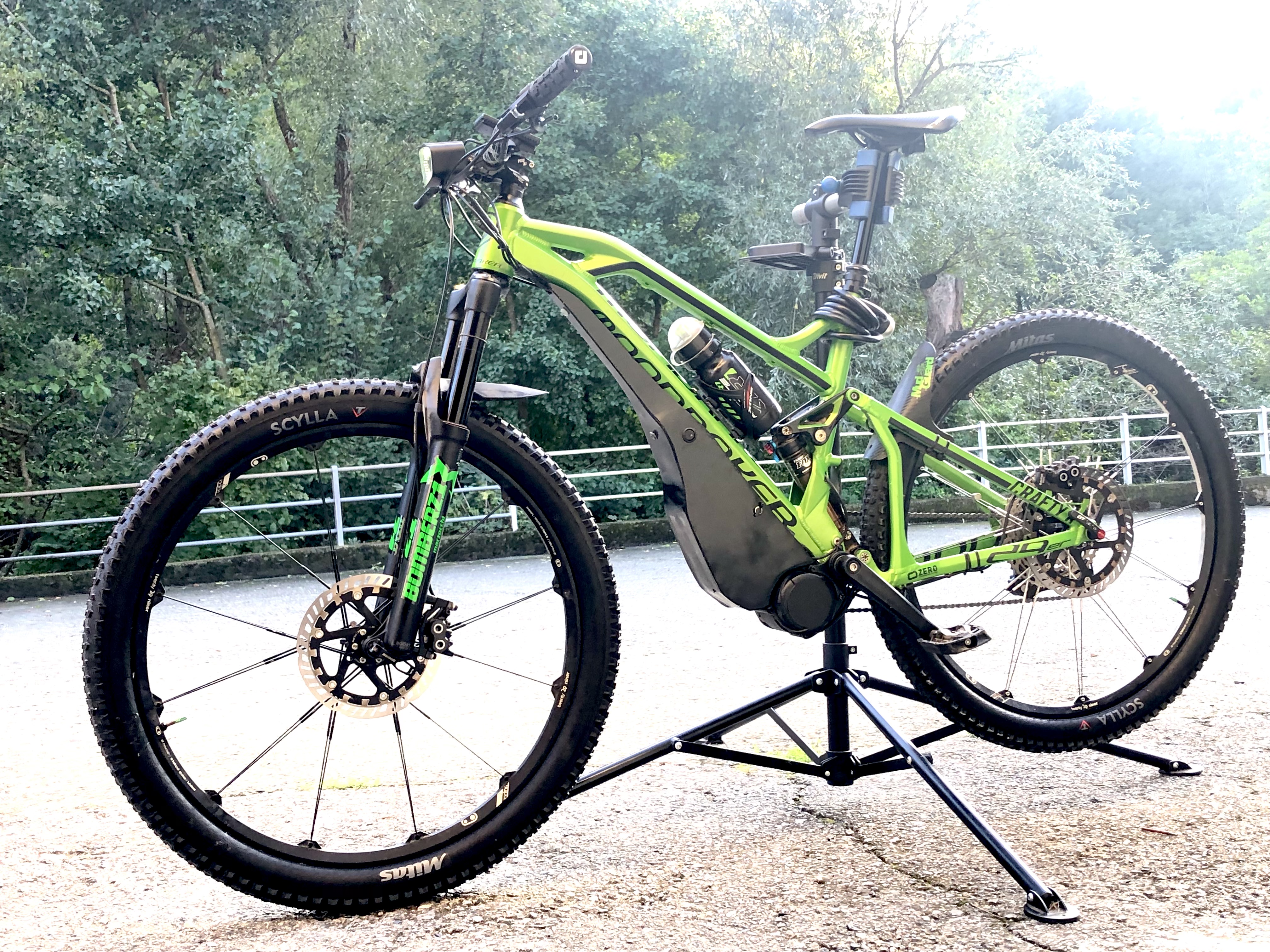

Inserito il - 14/09/2023 : 19:38:29  Mostra Profilo  Rispondi Quotando

14682 Messaggi
Inserito il - 15/09/2023 : 14:21:18  Mostra Profilo Invia a andrea 104KG un Messaggio Privato  Rispondi Quotando
Bellissima, aspetto un report di qualche uscita con impazienza!

Complimentoni, veramente una ottima realizzazione, ho ordinato lo "z8" 349€+19€ spedizione dhl, poi eventuale dazio...
muinos
242 Messaggi

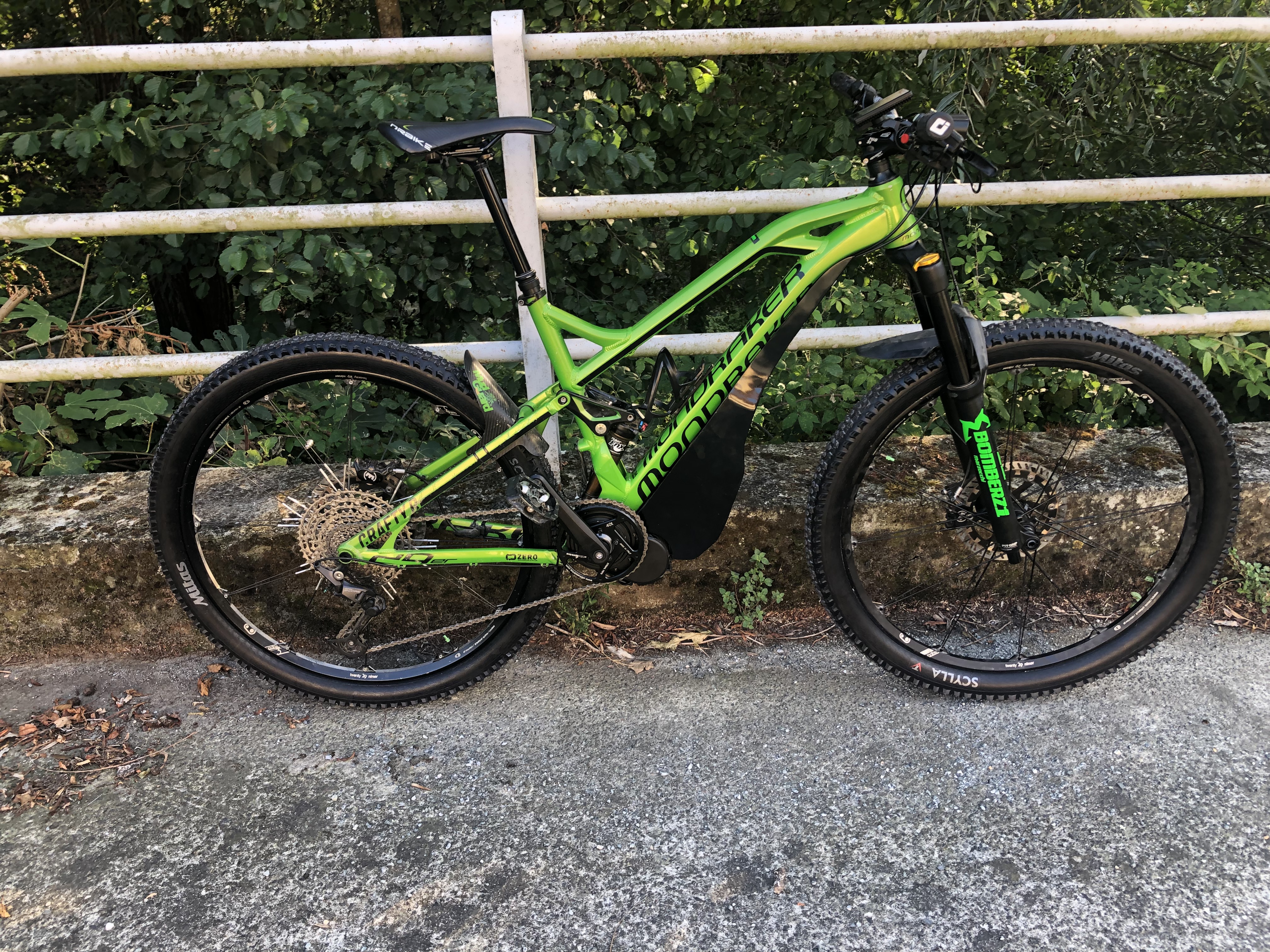

Inserito il - 17/09/2023 : 14:48:37  Mostra Profilo  Rispondi Quotando
Finita un po'senza francesismi.. oggi sono andato e tornato dal lavoro.
tutte le sensazioni sono state confermate, se ho disfatto un tsdz2b nuovo modificato software hardware e la batteria dedicata con giorni di lavoro.... ci avevo visto giusto. SPETTACOLARE!
Ho solo da dire che se rimane affidabile e' il motore perfetto!
A giorni il test enduro.
5158,93 KB
Mondraker dune rr photon 52v
Mondraker crafty rr tsdz8 48v
Mondraker crafty r to7 dm-o1 48v

Semplicemente uno spettacolo, complimenti sei un artista

Grazie, troppo gentile!

Chri27.5
467 Messaggi
Inserito il - 18/09/2023 : 11:51:26  Mostra Profilo  Rispondi Quotando
Che spettacolo!!!Sei un grande#128075;#128075;#128075;
Ti ricordi di postare la foto della pedivella dx per vedere quanto dista dal carro?
Inserito il - 18/09/2023 : 12:03:32  Mostra Profilo Invia a MilleMiglia un Messaggio Privato  Rispondi Quotando
Complimenti, gran bel lavoro.
INOX54
521 Messaggi
Inserito il - 18/09/2023 : 12:09:31  Mostra Profilo  Rispondi Quotando
complimenti ,al solito una creazione bellissima .
non vedo l'ora di leggere il report dal campo ,mettila alla frusta

Ho montato la pedivella dx che avevo già del bbs, perché anche su questo rimane troppo esterna. Se hai problemi con il carro tranquillo che rimane larga e in più puoi mettere il distanziale in dotazione per stare più a destra, avendo un perno filetto più lungo sta abbondantemente sui bb73 anche con distanziale.
Guarda la foto del lato sx e vedi quanto filetto avanza sulla mia bb73.

Inserito il - 20/09/2023 : 22:02:04  Mostra Profilo  Rispondi Quotando
Hai centrato proprio il problema, la pedivella destra se troppo esterna come il tsdz2, alla lunga a furia di pedalare con la gamba destra più larga si infiamma il linguine, per questo motivo mi sono costruito le pedivelle personalizzate, la pedivella destra e in negatico meglio del bbs che e diritta, cosi facendo ho entrambe le pedivelle con la stessa distanza dal carro.
Per questo ti ho chiesto se potresti postare una foto, se non puoi ti ringrazio lo stesso.

Appena riesco ti faccio la foto ma meglio ti prendo le misure in distanza dal telaio così hai un miglior paragone.

Inserito il - 23/09/2023 : 20:26:01  Mostra Profilo  Rispondi Quotando
pochi mm di differnza con la dx del bbs

Inserito il - 23/09/2023 : 20:29:05  Mostra Profilo  Rispondi Quotando

Bè più bella non poteva venire.. mi incuriosisce la risposta del torsimetro... sul tsdz2 originale non mi piace per niente, lo ritengo impedalabile.. in salita si mangia la riduzione dei rapporti, in pratica tu fatichi uguale e il motore respira, per me impedalabile. Idem in pianura dopo 10 minuti ho i crampi. Pensavo di essere io una schiappa ma sulle native non mi succede e per fortuna neanche sul tsdz2 col firmware modificato..
