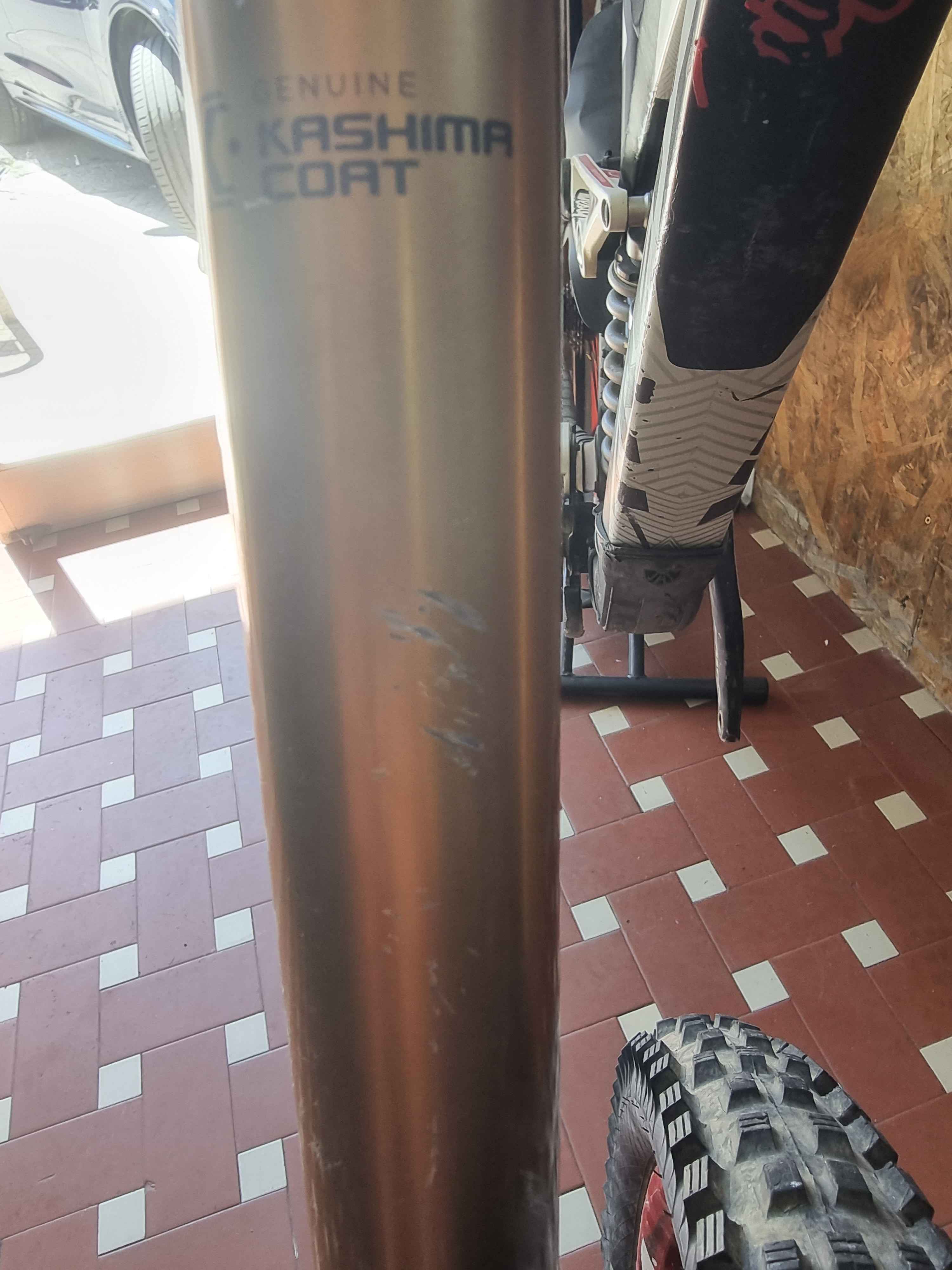

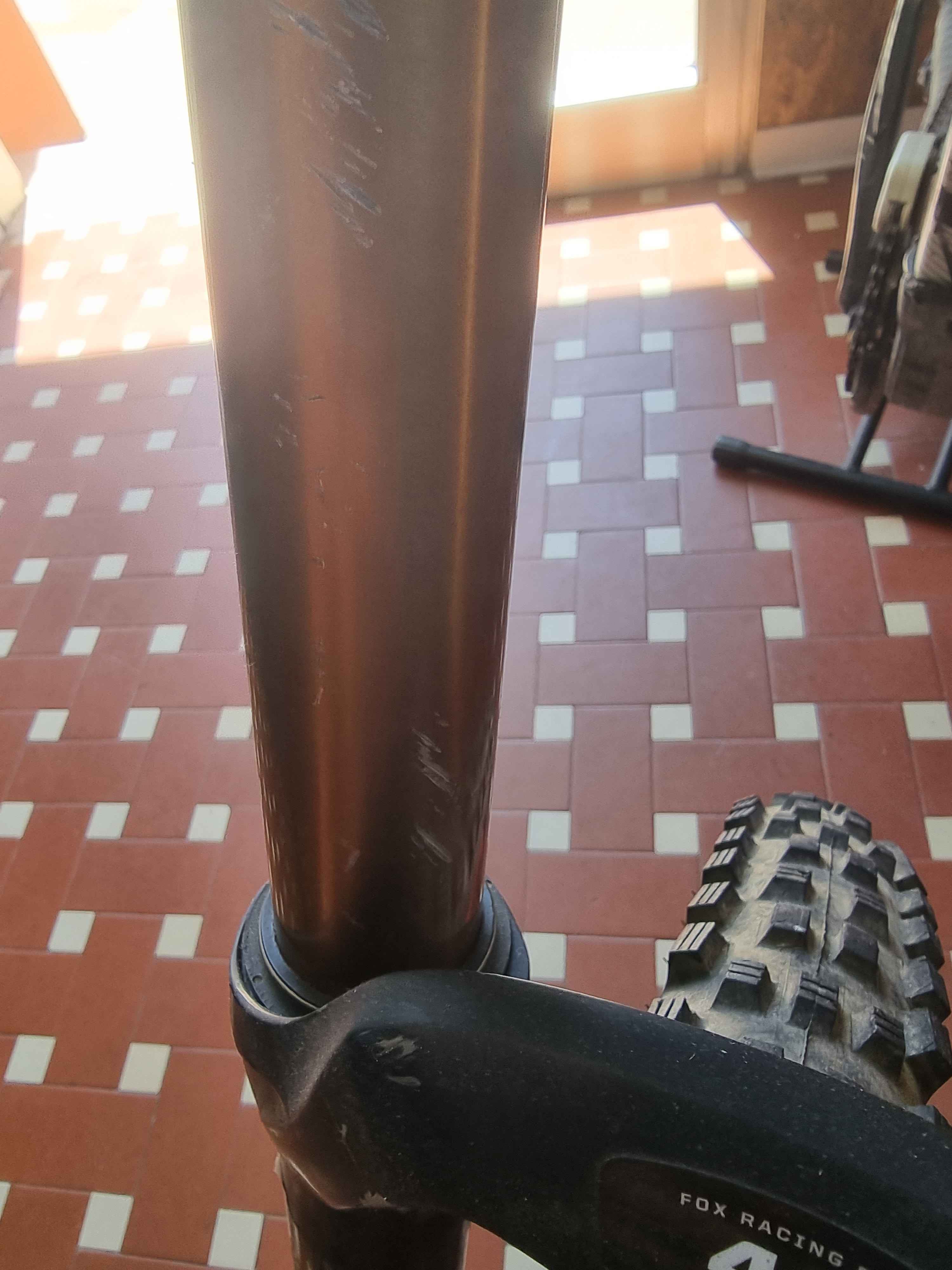

Buongiorno, spero che dalle foto si capisca qualcosa.
Il quesito è, voi comprereste una forcella con gli steli così rigati?
Il negoziante mi ha detto che il funzionamento non viene inficiato. Voi che ne pensate?

il negoziante deve vendere.... lasciala lì. le rigature, fatte per incuria o perchè gareggiava, non permettono all'anello di tenuta di evitare che polvere, acqua ed altri elementi entrino nello stelo dell'ammortizzatore. Oltre a grattarlo ad ogni passaggio peggiorando ancora di più la situazione

Significa che la forcella non lavora bene o che devi effettuare la manutenzione della stessa con più frequenza?

manutenzione, ma non quella standard, tipo pulizia della polvere ed ingrassaggio. vuol dire smontarla e pulirla completamente, oltretutto così i componenti della forcella hanno una maggior usura.... se è liscia con del parapolvere da tenuta una motivazione ci sarà. altreimenti le avrebbero fatte ovali, quadrate, zigrinate e altri qualsivoglia modi per attirare l'attenzione del cliente

gli steli hanno un ammortizzatore interno a cartuccia sigillata?, in quel caso funziona lo stasso ma i parapolvere durano da natale a santo stefano, lo sporco entra e devi pulire spesso se nò rovini la cartuccia
nel caso non avesse la cartuccia gli steli sono da buttare

Infatti, dipende com'è dentro l'ammortizzatore, se fosse a olio come la marzocchi avresti perdite continue. E omunque ti tira dentro tento di quello sporco... Vorrei sapere a chila vende a 200 euro in quelle condizioni, potrei accettare alcuni ionconvenienti ma deve costare molto poco...

Lascia perdere troppo rovinata.

confermo niente aria ma solo molle...meno male.
In ogni caso se non ricordo male le rock shox lavorano all'interno a differenza delle kayaba da moto che sono tutte a bagno d'olio.
In ogni caso a me quelle rigature non piacciono. Gli steli di ricambio originali quanto costano? Compreso il fatto che sono inflazionati "da bici"
Perchè con 700 euro si comprano gli steli di un harley che forse pesano quanto la bici intera...se parliamo di costo riferito ai materiali costa meno il prosciutto di parma
Dopo aver smontato una ventina di forcelle (di cui più della metà di harley davidson)sono giunto alla conclusione che tutta la parte di smorzamento e sospensione è all'interno.
E l'esterno scorre solo probabilmente in boccole di plastica dato il poco peso che ci grava sopra.
Tuttavia lo sporco viene trascinato giù e prima o poi va a infilarsi tra i pochi centesimi che ci sono e ti trovi la forcella frenata da attrito.
Non è la prima volta che rock shox cicca le boccole già in fase costruttiva. E qui non hai 4 quintali di moto che la spingono giù e se c'è il granellino che grippa lo schiacciano e buona notte.

se gli steli sono in alluminio basta anche una sola caduta giù dalle rocce per fare quei graffi lì e anche peggio.
A differenza delle moto il risparmio malato di peso spesso rende le cose più delicate. Se lo stelo fosse stato quello di una sportster a 4 marce (erano solo da 35mm ma spesse una cosa indegna e con un cromo bello tossico e duro)si rompeva il sasso
