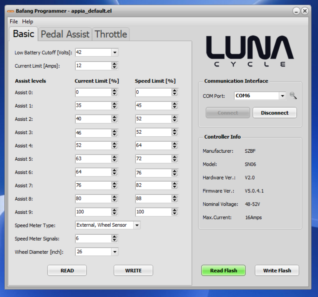

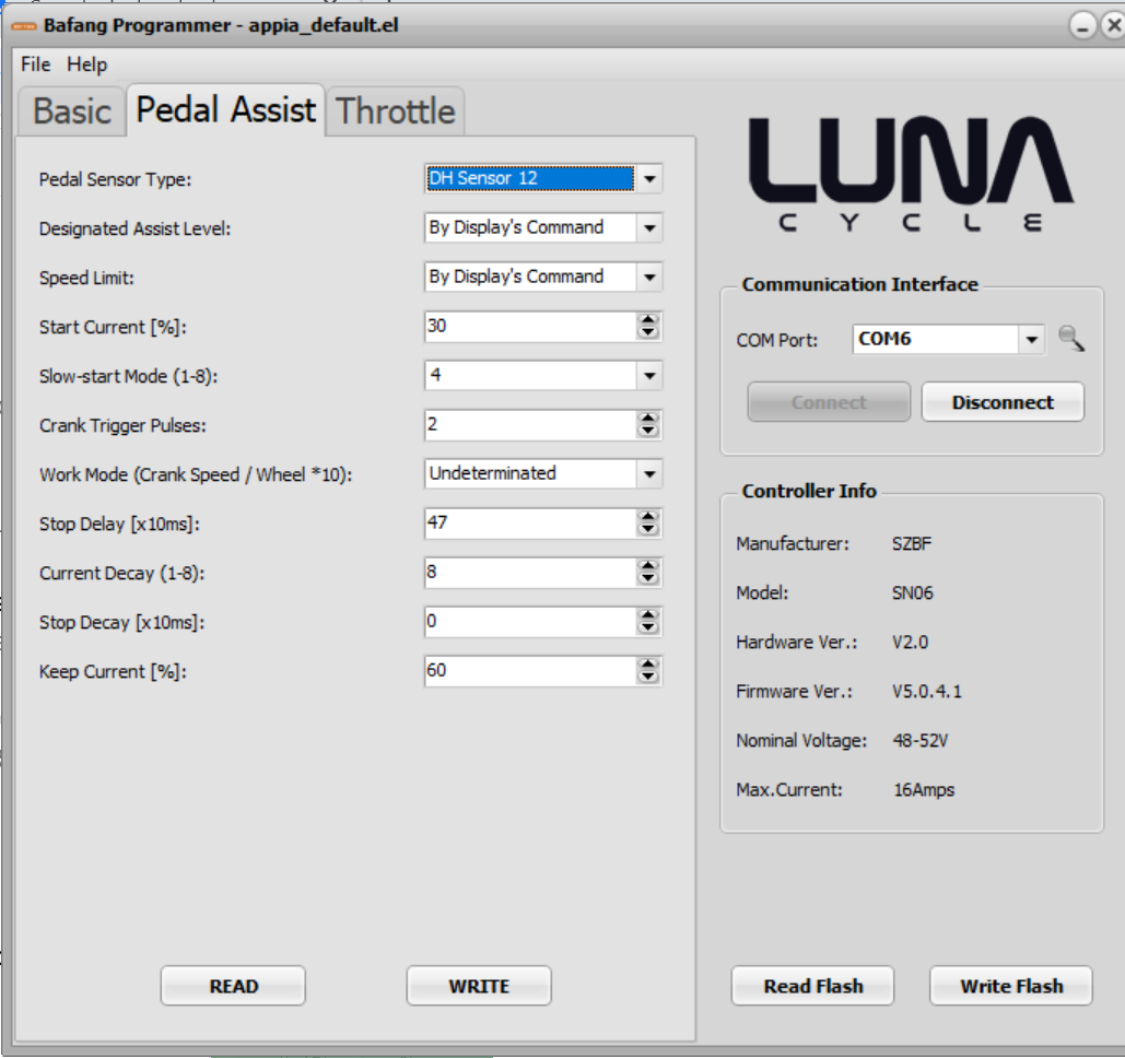

Inserito il - 05/09/2024 : 12:17:28  Mostra Profilo  Rispondi Quotando
Come ti hanno già detto le centraline dei motori nel mozzo non hanno un ingresso per collegarci il cavo di programmazione, e poi vorrei ricordarti che i dati della coppia sono assolutamente "di fantasia" ovvero non sono certificati da nessun ente e infatti come hai visto non sono veritieri!!!
Rieccomi..
come avevo detto in precedenza una prova tanto per.. la volevo fare.. e oggi mi è arrivato il cavo di programmazione BAFANG. Ho scaricato il tool Luna e ho collegato il cavo mio al cavo (staccando il display) che va al controller, ho fatto delle prove sia di lettura che scrittura e funziona. Allego delle foto dei parametri rilevati. Si possono apportare migliorie?

Secondo me sostanzialmente non puoi modificare molto
36552 Messaggi
Inserito il - 05/09/2024 : 16:29:18  Mostra Profilo Invia a Barba 49 un Messaggio Privato  Rispondi Quotando
Con il settaggio attuale hai 768W di potenza di picco e circa 384W di potenza massima continua, quindi è già una motorizzazione "esuberante"... Probabilmente quella con cui fai il confronto e che va meglio in salita ha un motore con gli avvolgimenti da tiro oppure è decisamente fuori norma come potenza...

Inserito il - 05/09/2024 : 17:14:12  Mostra Profilo  Rispondi Quotando
Appena ho un momento posto le specifiche tecniche di entrambe.

La centralina ha 9 livelli di assistenza?

11 Messaggi
Inserito il - 05/09/2024 : 20:43:53  Mostra Profilo  Rispondi Quotando
Si esatto, da display è possibile settare due modalità: 1-5 oppure 1-9
14779 Messaggi
Inserito il - 05/09/2024 : 21:21:06  Mostra Profilo Invia a andrea 104KG un Messaggio Privato  Rispondi Quotando
ma sei riuscito a programmare una centralina di un motore al mozzo? bè incredibile, a me quel tool sembra per bbs, ma se funziona... molto interessante forse la tua bici monta una centralina bafang derivata dal bbs.. booh

Inserito il - 05/09/2024 : 22:35:05  Mostra Profilo  Rispondi Quotando
no infatti, ma volevo più che altro leggere i parametri e insieme a voi capire se si potessero apportare migliorie senza esagerare.
non ci credevo più di tanto nemmeno io..
secondo te potrei azzardare ad aumentare il current limit da 12 a 15-16 amp per fare dei test senza fare danni? sarei intenzionato ( su tuo consiglio ) ad acquistare il kit centralina 20a, pas con annesso display da pswpower.
Anche se il mio sogno rimane quello di cambiare solamente la centralina
Grazie come sempre
