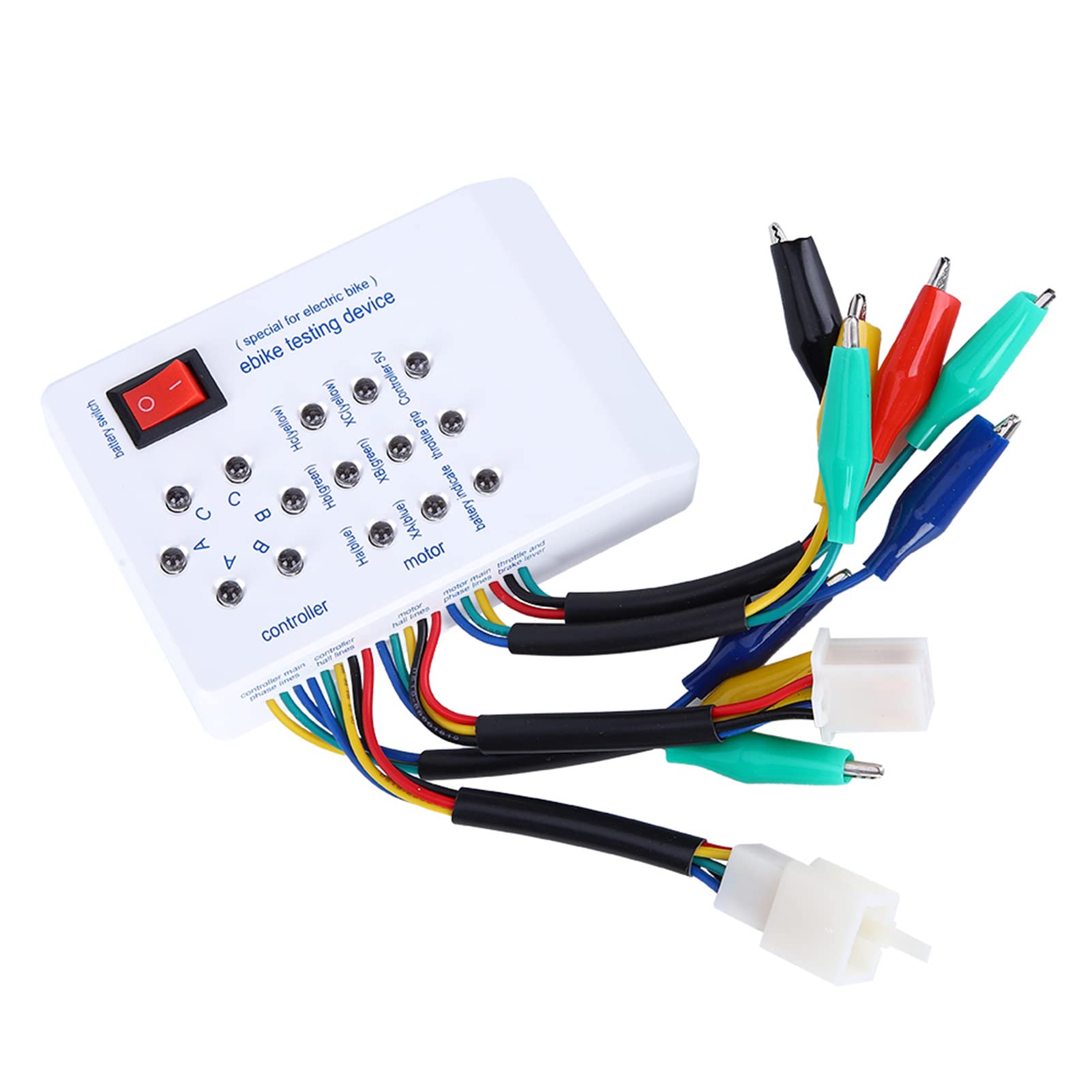

Ciao, si è una bici cinese con ruote da 26" motore da 1000w batteria da 17ah 48v, sinceramente non mi lamento fin adesso non mi ha dato grossi problemi, oggi mi è arrivato il tester, appena possibile faro delle prove e qualche foto, per il momento posso inserire solo la foto del tester

Riepilogando, oggi mi è arrivato il tester, ritornando alla possibile bruciatura del motore, lo avevo pensato anche io, solo che, a mio parere se gli avvolgimenti fossero stati in corto avrebbe sicuramente danneggiato la centralina e anche la batteria in quanto ci sarebbe stato un assortimento maggiore.... Almeno penso.
Tornando al tester oggi ho fatto solo una prova velocemente e sia i sensori che gli avvolgimenti risultano essere ok, prima di smontare il motore vorrei provarle tutte, penso che potrebbe venire a mancare una fase in quanto il cavetto che va dal controller al motore ha una giunzione a circa 20cm dal motore, ed è qui che ho inserito il tester, quindi appena ho più tempo lo testerò direttamente dal controller, ho anche un' altro dubbio che a difettare possa essere il sensore di pedalata in quanto non sembra reagire come una volta... Spero di venirne a capo #129300;
