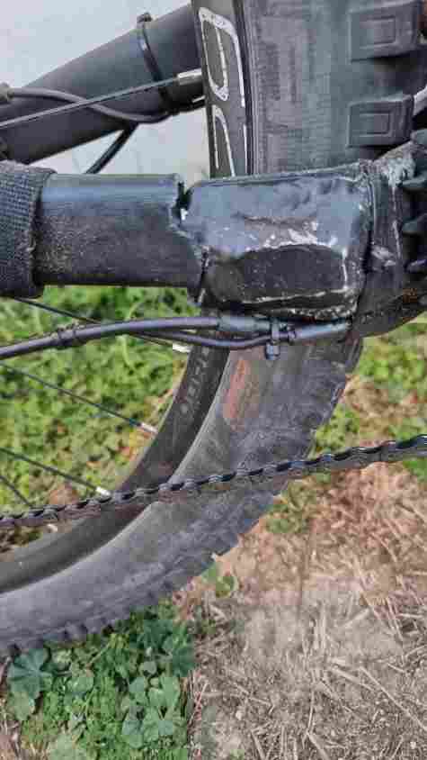

Ciao, oggi si è rotto il carro posteriore delle mia FULL che monta un bafang BBS02. Era già stato riparato prima che la comprassi.
Ora vi chiedo un paio di cose.
La bici dovrebbe essere una ROCKRIDER di Decathlon. Dalla foto, nonostante il travestimento a me pare una XC100S.
Volevo provare a chiedere se vendevano il pezzo del carro posteriore incriminato.
Se volessi risaldarlo, che consigli mi potete dare? Considerate che al suo interno ho trovato un rinforzo fatto dal precedente proprietario.

Decathlon non ti fornisce sicuramente il ricambio e ripararlo di nuovo è impensabile, l'alluminio attorno alla saldatura si "cuoce" e la sua resistenza diventa pari a zero...
Il lavoro andava fatto BENE la prima volta, ovvero, andava inserito A FORZA un elemento all'interno dei due monconi che avesse la forma e le dimensioni idonee a sopportare gran parte dell sforzo, se il pezzo aggiunto è fatto "ad capocchiam" non serve a niente. Considera poi che il BBS-02 stressa molto il carro posteriore specialmente quando si usano rapporti corti, quindi è già un problema farlo durare quando è nuovo.

No, dopo la prima saldatura fatta male il tubo di alluminio non è recuperabile, se lo saldi di nuovo si romperà presto...
Stai pagando l'errore del primo proprietario che probabilmente si è affidato ad un saldatore non eccelso.
Se l'interno del telaio spezzato fosse perfettamente cilindrico e levigato potresti pensare ad inserirci un tubo in acciaio leggermente più piccolo e spalmato si colla bicomponente ad alta resistenza, ma poi dovresti fidarti SOLO di questo lavoro perchè non potresti saldarlo pena la vaporizzazione della colla e l'inutilità del rinforzo interno.

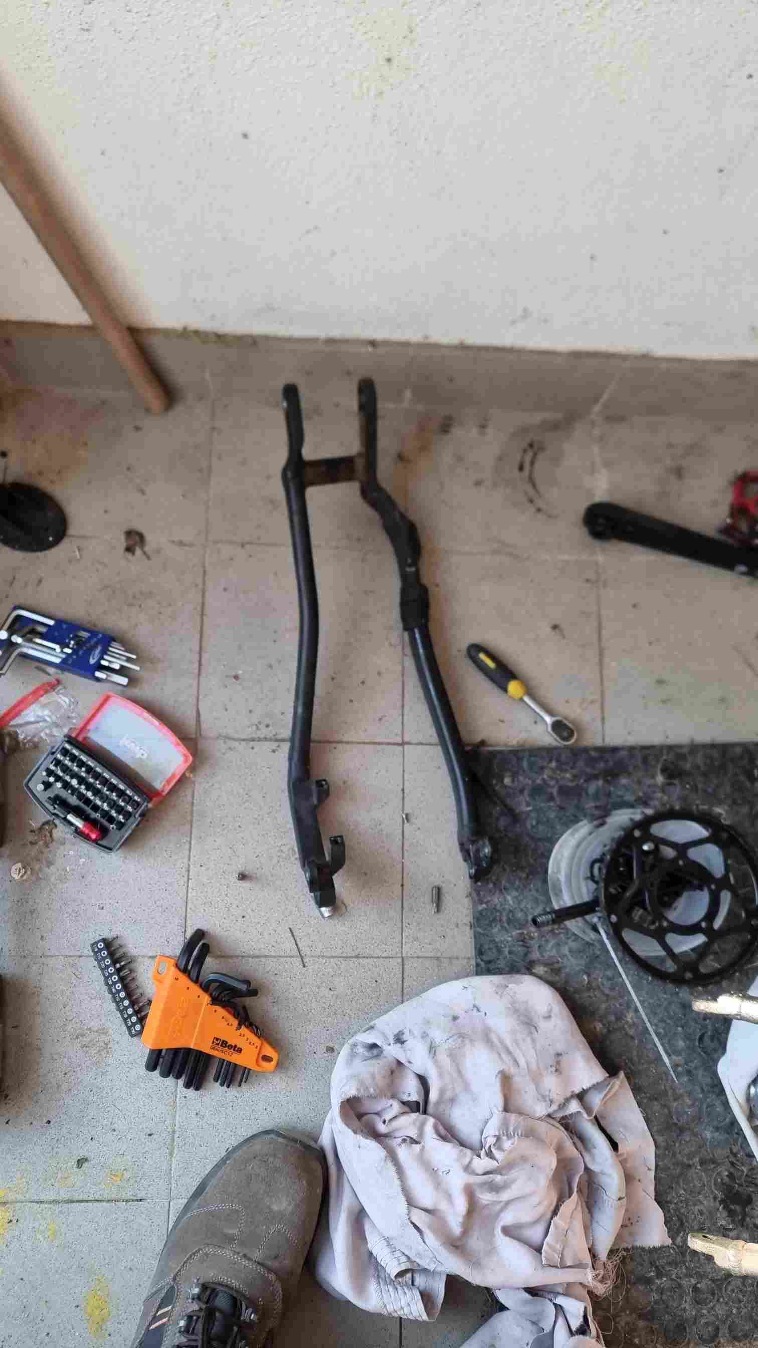

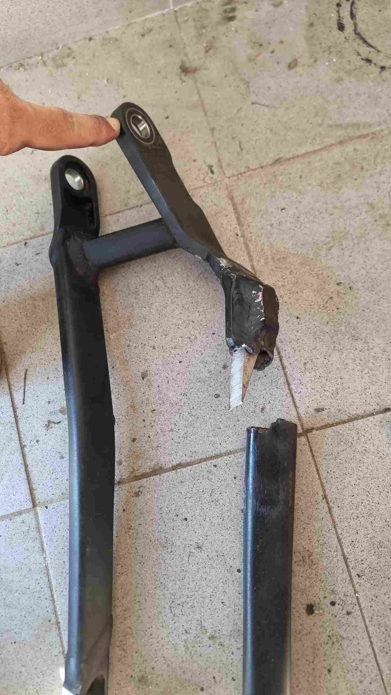

Allora ieri ho smontato il tutto.
Si vede che all'interno nella riparazione precedente hanno montato una sorta di rinforzo. A me sembra una vera porcheria.....
Ho notato che i cuscinetti presenti non girano e sono incriccati.
Eppure quando lo feci montare a Maggio del 2024 giravano.....
Ma non sono del mestiere...

Il rinforzo fatto in quel modo è assolutamente inutile, ha solo evitato che dopo la rottura che hai avuto tu cadessi rovinosamente, ma di certo non ha stabilzzato la frattura precedente!

Quindi la tua idea è quella di costruire un pezzo (in acciaio?) da inserire all'interno del tubo in alluminio e poi riempire il tutto con una resina per metalli.
Ora, come riesco ad infilare la resina una volta che il pezzo è stato costruito? Immagino sia molto densa.....
Hai una qualche resina specifica di modo che possa andare a chiedere in una ferramenta?
36551 Messaggi
Inserito il - 30/12/2024 : 12:20:48  Mostra Profilo Invia a Barba 49 un Messaggio Privato  Rispondi Quotando
Non la resina ma una buona colla bicomponente, è liquida e si può usare facilmente: Il pezzo di rinforzo va comunque cotruito in modo da lasciare lo spazio (lievissimo) per la colla, altrimenti non servirà a niente!

il rinforzo sembra un pezzo di scarto che è stato messo così tanto per.

Concordo con te e ho chiesto spiegazioni a chi ha eseguito il lavoro.
Mi riferisce che è stato messo per avere una sorta di "piano" per poter effettuare la saldatura e che il suo scopo non era propriamente quello di rinforzare il pezzo......
Lavoro fatto male e di fretta.
Considera che per fare quella porcheria di lavoro ci ha messo oltre 2 mesi....

Allora, abbiamo provato ad effettuare una riparazione.
Praticamente abbiamo creato una sorta di anima mediante un blocco di alluminio di circa 10 cm di lunghezza da porre all'interno del carro.
Tale anima è stata sagomata il più preciso possibile.
Il pezzo vecchio trovato all'interno del carro è stato eliminato
Abbiamo effettuato poi la saldatura.
Sembrava che il lavoro fosse venuto bene ( purtroppo ho solo dei filmati e non delle foto, che non riesco a caricare qui)
Abbiamo poi provato a mettere sotto trazione mediante una morsa, il carro incriminato. Con mia amara sorpresa si è incriccato in un altro punto che tra l 'altro non è stato oggetto di saldatura.
Tale punto si trova però a circa 3 cm dall'inizio dell'anima di cui sopra.
Chi mi ha fatto il lavoro sostiene che quel carro è comunque di debole qualità.
Ora si vorrebbe procedere mediante una costruzione che andrebbe a rivestire il carro interessato in alluminio in carbonio.
Naturalmente proverò a recarmi nuovamente da decathlon e cercherò di parlare con i signori dell'officina per vedere se il carro riescono a vendermelo.
Ho provato anche a convincere il mio amico sulla teoria del Barba, di effettuare il lavoro mediante una bicomponente. Mi ha scartato subito l'idea.
Considerate che chi mi ha fatto il lavoro è molto esperto di acciai in quanto costruisce coltelli e ha il titolo di "maestro coltellinaio"
So che non ha a che vedere con i telai delle biciclette, ma sa saldare e lavorare i metalli sicuramente iù del sottoscritto

Il fatto che si sia rotto più in là mi fa puntare il dito su una fatica del metallo dovuta a sottodimensionamento. Spero che il sottodimensionamento sia stato fatto per motivi di peso e non di risparmio economico. Perchè se no davvero bisognerebbe prendere il progettista e fargli conoscere vlad the impaler

Prova a dire al tuo amico che molti carri posteriori di motocicletta sono assemblati con colla bicomponente e anche molti particolari degli aeroplani, magari si convince!!!
Saldare sul saldato con le leghe di alluminio è perfettamente inutile, e ti avevo anche avvisato!

Ma se costruisce coltelli avrà una forgia, una massa battente, tanti strumenti, per me riesce a farlo in ferro...
Non devi nenche farlo uguale, basta che le misure siano uguali... si potrebbe anche pensare di partire da un carro di una bici in acciaio, tagliarlo e modificarlo..

Piuttosto, ieri sono stato da decathlon e ho parlato finalmente con una persona competente dell'officina.
Allora hanno il telaio a disposizione o meglio una sua evoluzione e naturalmente lo vendono completo alla cifra di 450 euro.
La cattiva notizia è che ne avevano uno, identico al mio che era criccato nello stesso punto dove si era stata fatta la riparazione dal proprietario precedente.
Lo stesso omino decathlon mi ha confermato che quei telai soffrono parecchio sul carro posteriore e visto che ci devo andare a mettere un motore, lui stesso ne ha sconsigliato l'acquisto.
Altra notizia "cattiva" è che non essendo un telaio identico potrebbe salire il costo totale in quanto non corrisponderebbe la misura dell'ammortizzatore posteriore.

Si, infatti ho notato che in quello che loro chiamano "evoluzione" del mio, il carro incriminato pur mantenendo (a parer mio) le stesse quote nelle distanze degli attacchi, è sagomato in alcuni punti in maniera diversa....
