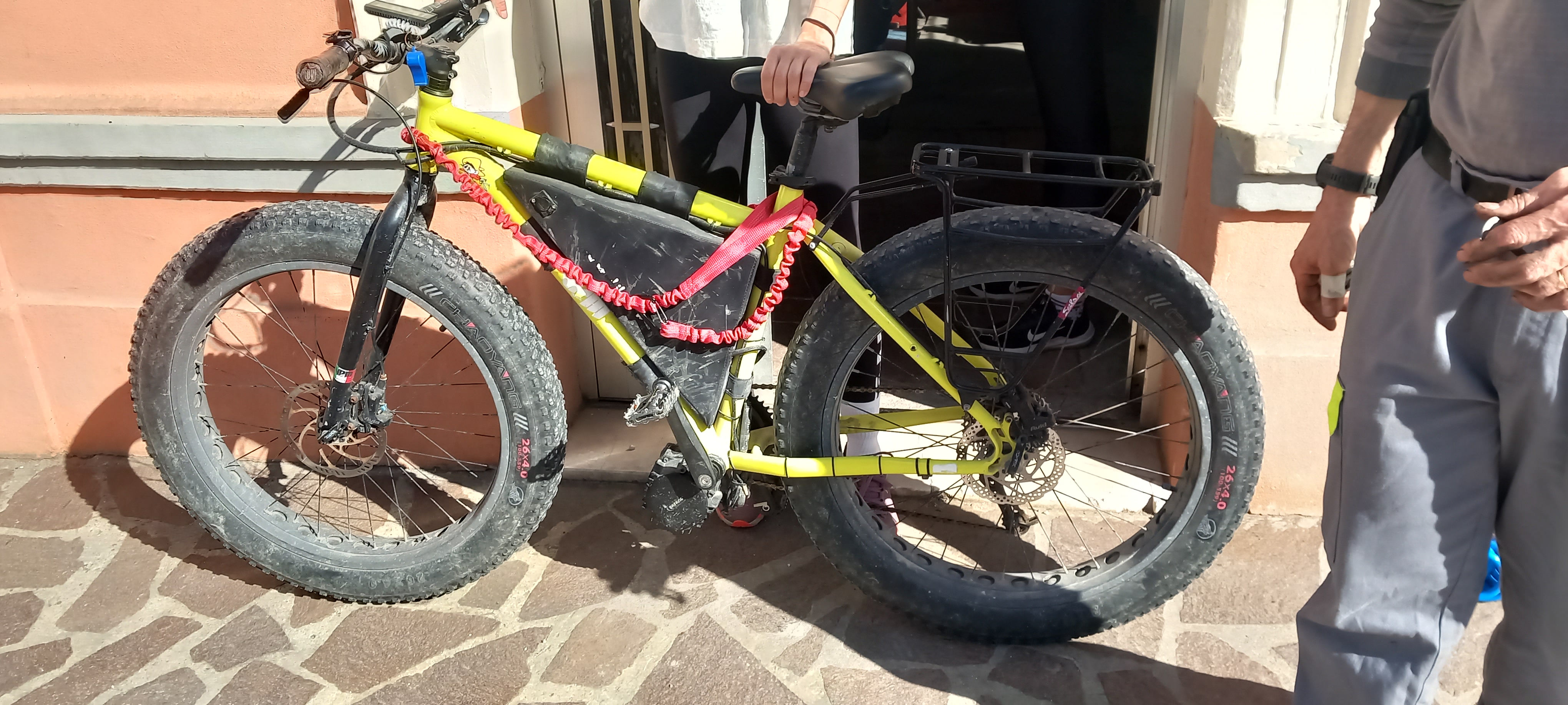

14626 Messaggi
Inserito il - 29/04/2025 : 15:22:09  Mostra Profilo Invia a andrea 104KG un Messaggio Privato  Rispondi Quotando
Questa bestia di motore qua
La bici è in riparazione da un mio amico meccanico. L'ho provata per poche centinaia di metri e mi è parsa ingestibile sia come ciclistica che come potenza. Mi sentivo molto Bud Spencer Di solito lo montano sulle fat perché hanno il movimento centrale largo 100mm
1975,77 KB
