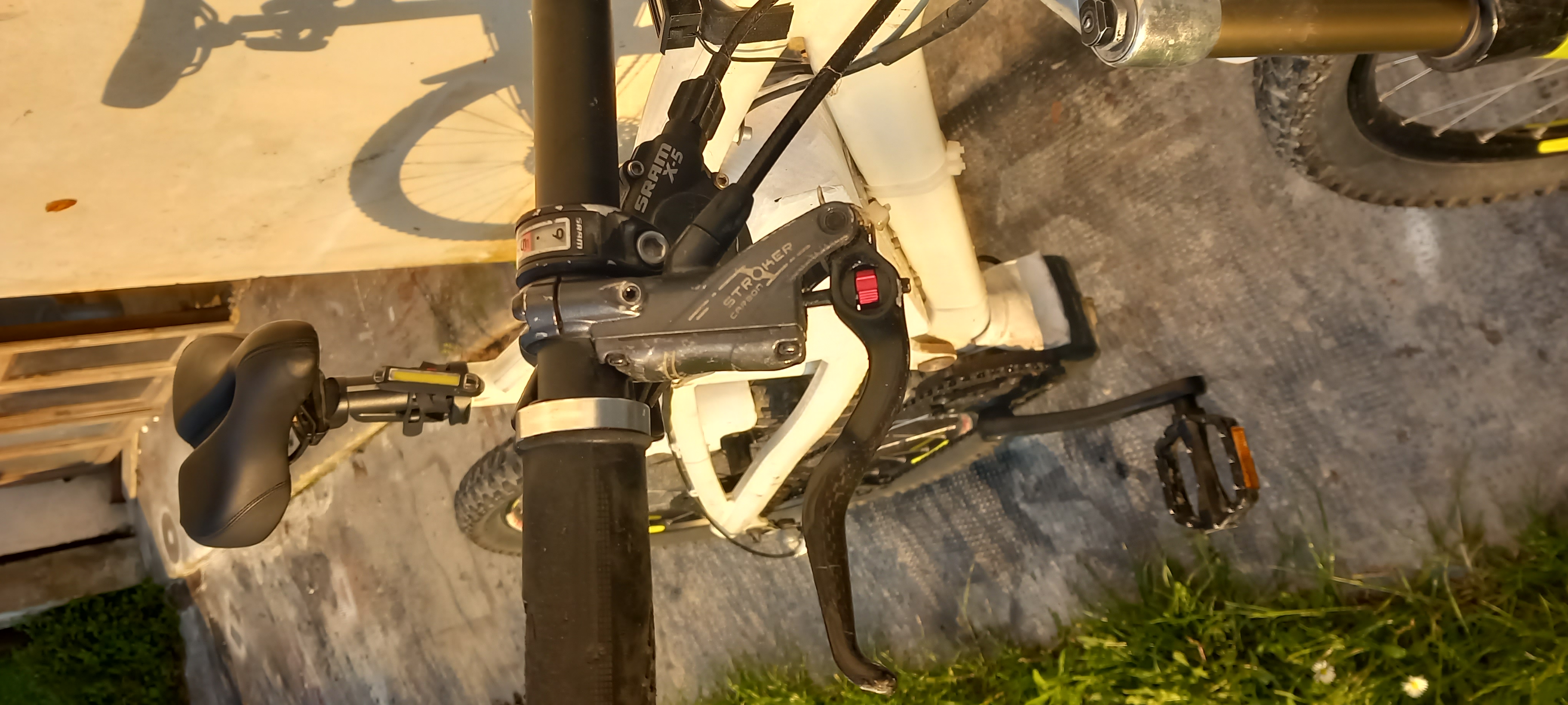

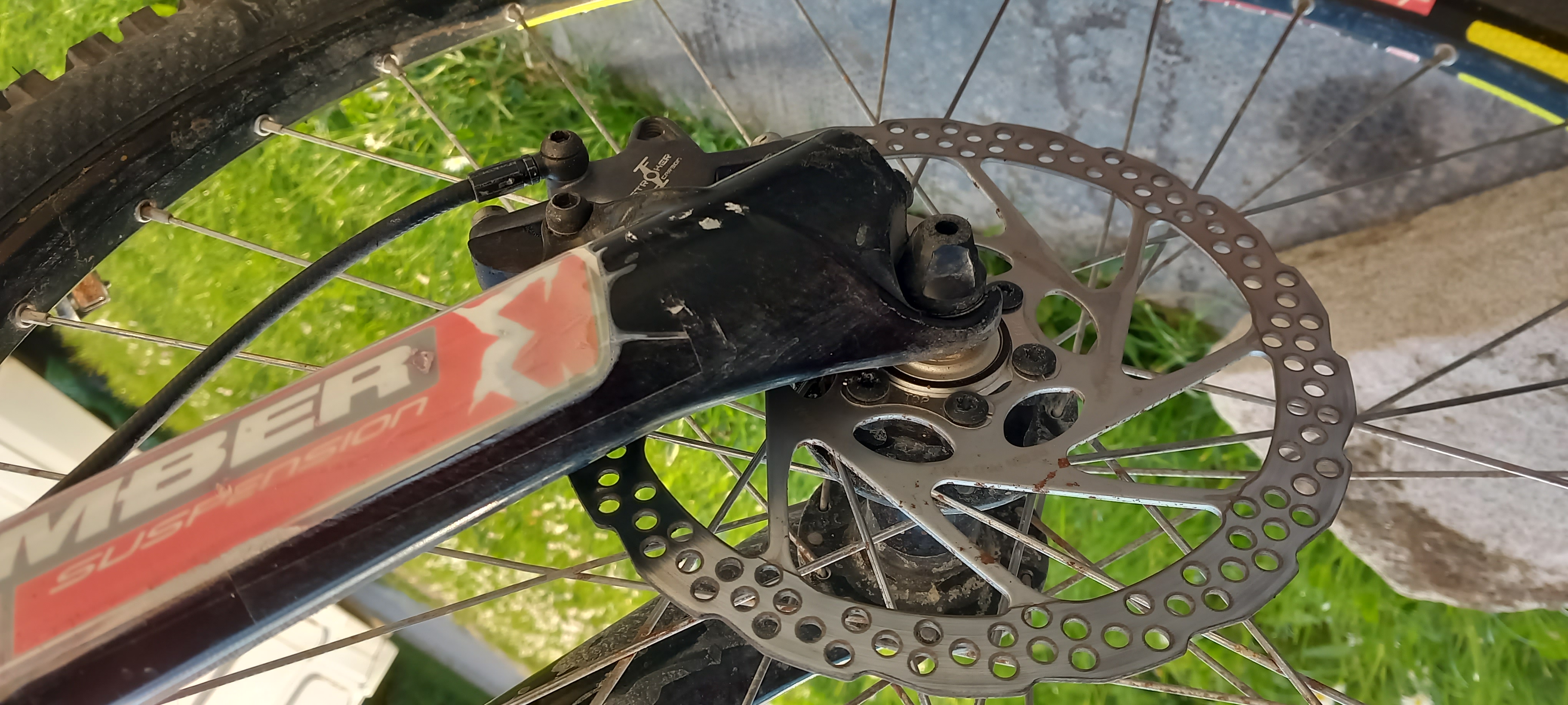

Sono dei vecchi stroker carbon gdi gamma medio alta, per l'epoca ovviamente..

INOX54
517 Messaggi
Inserito il - 29/04/2025 : 17:53:55  Mostra Profilo  Rispondi Quotando
1452,62 KB
1712,22 KB
e questi stavano anche loro bene a problemi, viene da pensare che sia il pompante che non fa tenuta perfettamente, tenendolo premuto un po' il ritorno sarebbe incompleto, pero' poi c'e' il problema del ricambio da trovare,se pero' e' un o-ring standard si risolve.

14625 Messaggi
Inserito il - 29/04/2025 : 18:28:18  Mostra Profilo Invia a andrea 104KG un Messaggio Privato  Rispondi Quotando
Infatti il ritorno fatica.. ottima diagnosi. Comunque il freno in cui ho cambiato l'olio è migliorato dopo tutto il pomeriggio che vado in giro a frenare grazie per il link, adesso provo a cambiare olio anche all'anteriore se migliora jn po' tiro avanti.. altrimenti arricchiscono anch'io i cinesi
