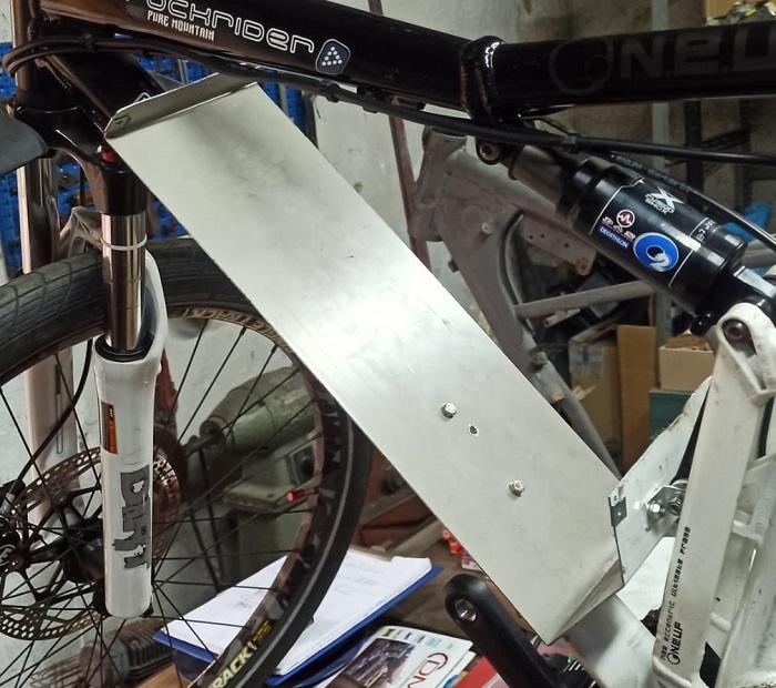

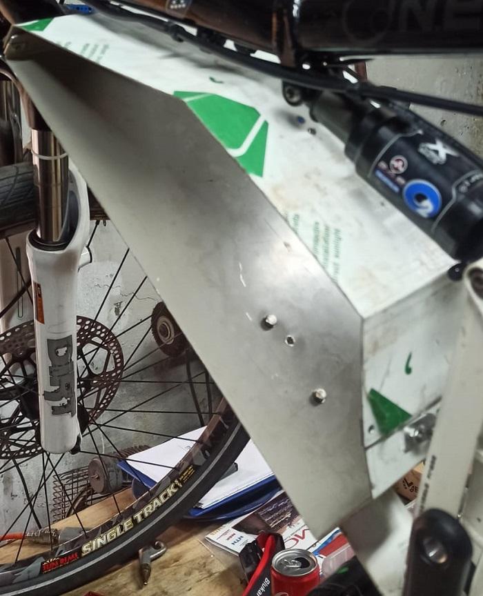

Un pò di foto del case batteria
84,1 KB
66,52 KB
75,39 KB
74,63 KB
A differenza di quanto scritto nella presentazione della bici in questo case ci entrerà una 36V90Ah, fatta con le 21700.

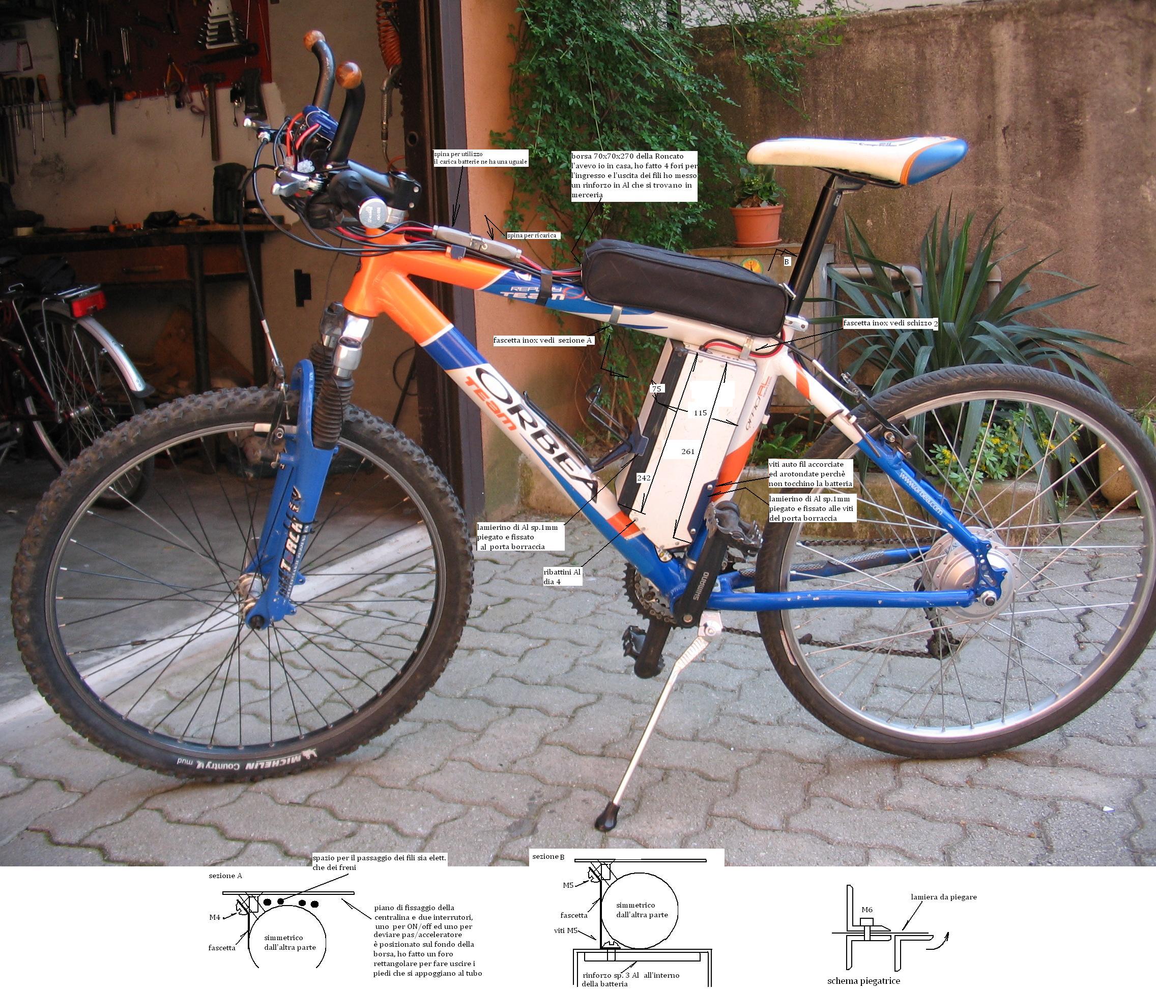

4146 Messaggi
Inserito il - 17/05/2025 : 16:49:26  Mostra Profilo Invia a giordano5847 un Messaggio Privato  Rispondi Quotando
Scusa Pino ma una batt così grossa pensi che rimanga ben salda con solo quelle due viti sul porta borraccia? Dovrai sicuramente tenerla ferma sfruttando il tubo orizzontale!
Sulla mia vecchia Orbea (2009) non avevo una batteria come la tua ma l'avevo fissata su tre punti ti metto una foto dove ci sono anche i dettagli.
Era una pensata diversa ma potrebbe servirti per qualche spunto. Con Outside abbiamo fatto tanti km e tanti d+ erano altri tempi ed ero più giovane con solo 300Wh
se non vedi bene ti mando l'originale con WApp
Lavevo pensata anche lungo lobbliquo ma per la capacità che mi occorreva bastava così. L'avevo poi modificata almeno cinque volte: messo il freno a disco meccanico dietro, portata a 48V ecc...
Ci ho fatto anche il Sellaronda in trentino, con Nicotrev in discesa a Campolongo a 70kmh lui 72

3563 Messaggi
Inserito il - 19/05/2025 : 21:39:30  Mostra Profilo Invia a T4R un Messaggio Privato  Rispondi Quotando
Ringrazio tutti e rispondo in ordine sparso.
Il case sarà ancorato in quattro punti:
I due del portaborraccia,
posteriormente come da foto,
superiormente sfruttando l'attacco dell'ammo,
anteriormente utilizzando uno dei passacavi vuoto,
Nessun errore la batt. sarà da 90Ah, anzi più verosimilmente poco in meno perchè mi serve un pò di spazio in più nel case.
La batt. sarà così grande perchè voglio fare tutta la settimana lavorativa senza dover caricare, e con questa dovrei riuscirci.

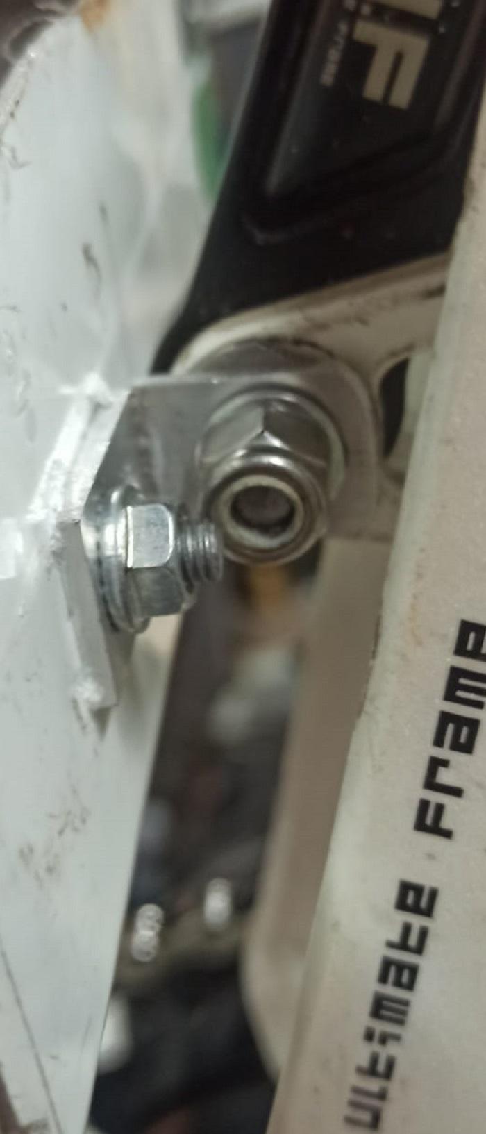

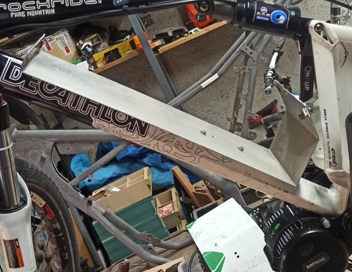

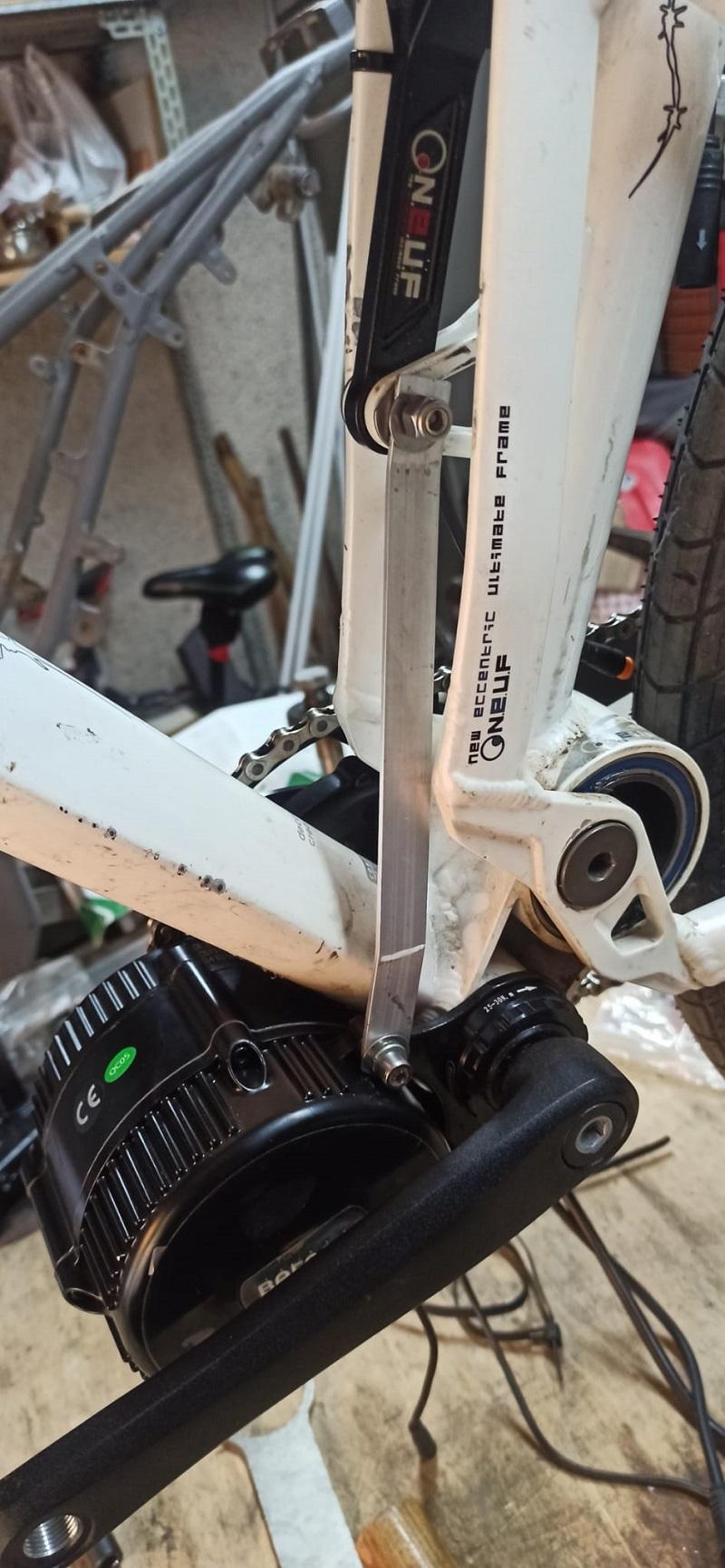

Inserito il - 07/10/2025 : 21:11:51  Mostra Profilo Invia a T4R un Messaggio Privato  Rispondi Quotando
I lavori sono andati un pò avanti:
45,75 KB
Case con le prime prove di montaggio.
154,86 KB
Questa staffa serve a bloccare la rotazione del motore qualora si allentassero i due dadi di bloccaggio.

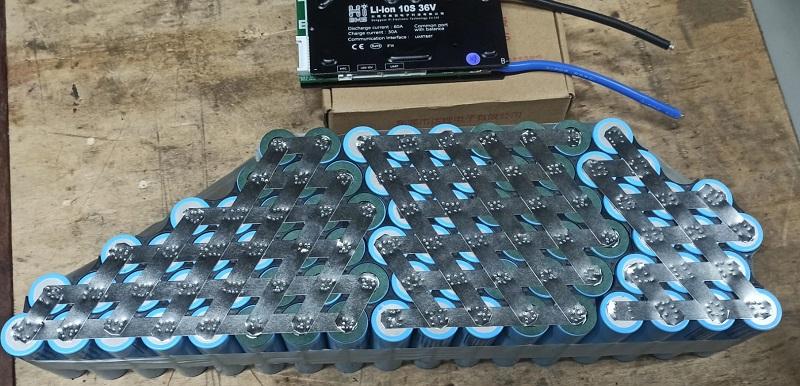

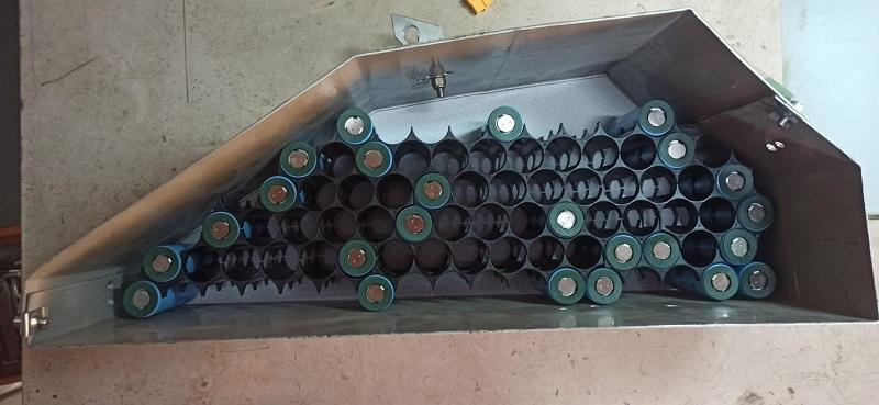

77,79 KB
La batteria sarà una 10s16p per cui 36V 89A/h
Quella che vedete è la metà.
