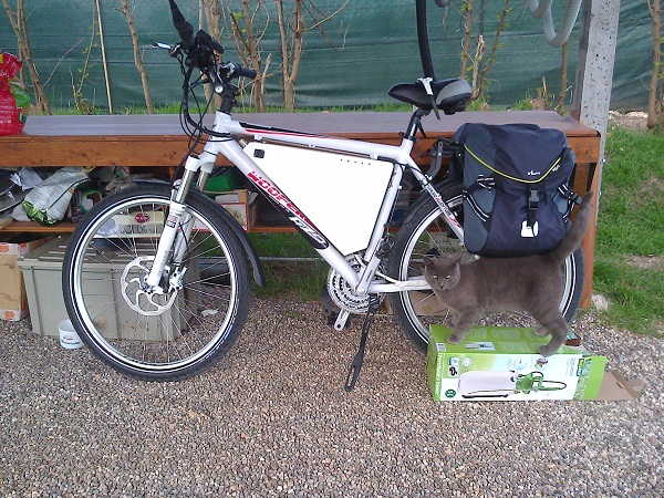

                       Salirci in 2?....hai  una foto della bipa?   |

                       Inserito il - 27/05/2025 :  13:15:53
    206,13 KB
    151 KB |

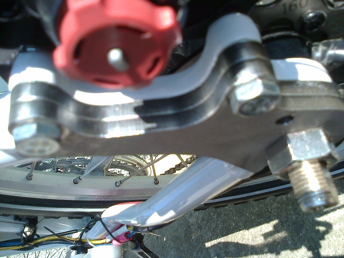

                 9065 Messaggi  |
                       Inserito il - 27/05/2025 :  18:11:00
                      |  Telaio triplo strato |

                 14781 Messaggi  |
                       Inserito il - 27/05/2025 :  18:21:37
                          immagino sia l'unica che non riesci a rompere   |
                 9065 Messaggi  |
                       Inserito il - 31/05/2025 :  09:21:14
  hai ragione, si è vero, però sono riuscito a bruciarla. L' ho rifatta sostituendo il telaio che mi hanno fornito gentilmente a soli 100€ |
